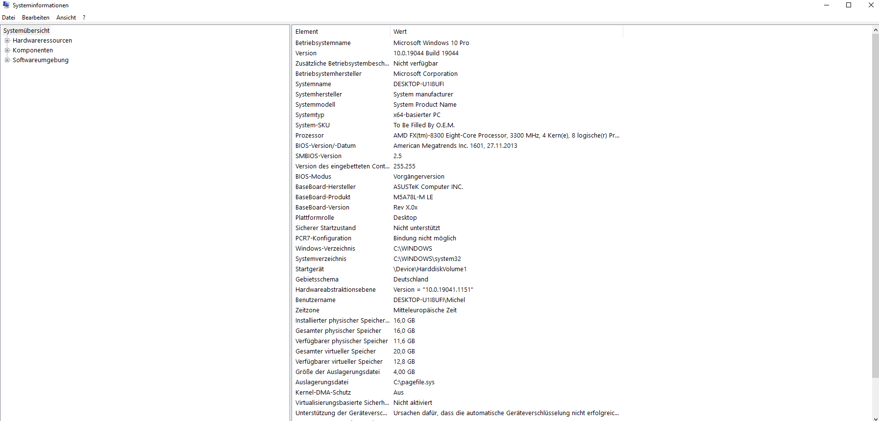

Also an der Temperatur liegt es nicht habe immer Core Temp am laufen und zeigt mir an wenn ich nur so im Internet surfe oder sonstiges ist die Temperatur bei 20 - 30 Grad und wenn ich spiele etc so bie 50-70 Grad eigentlich ganz normal an der Temperatur liegt es nicht. Habe mal als Screen meine Systeminformationen als Bild hochgeladen.

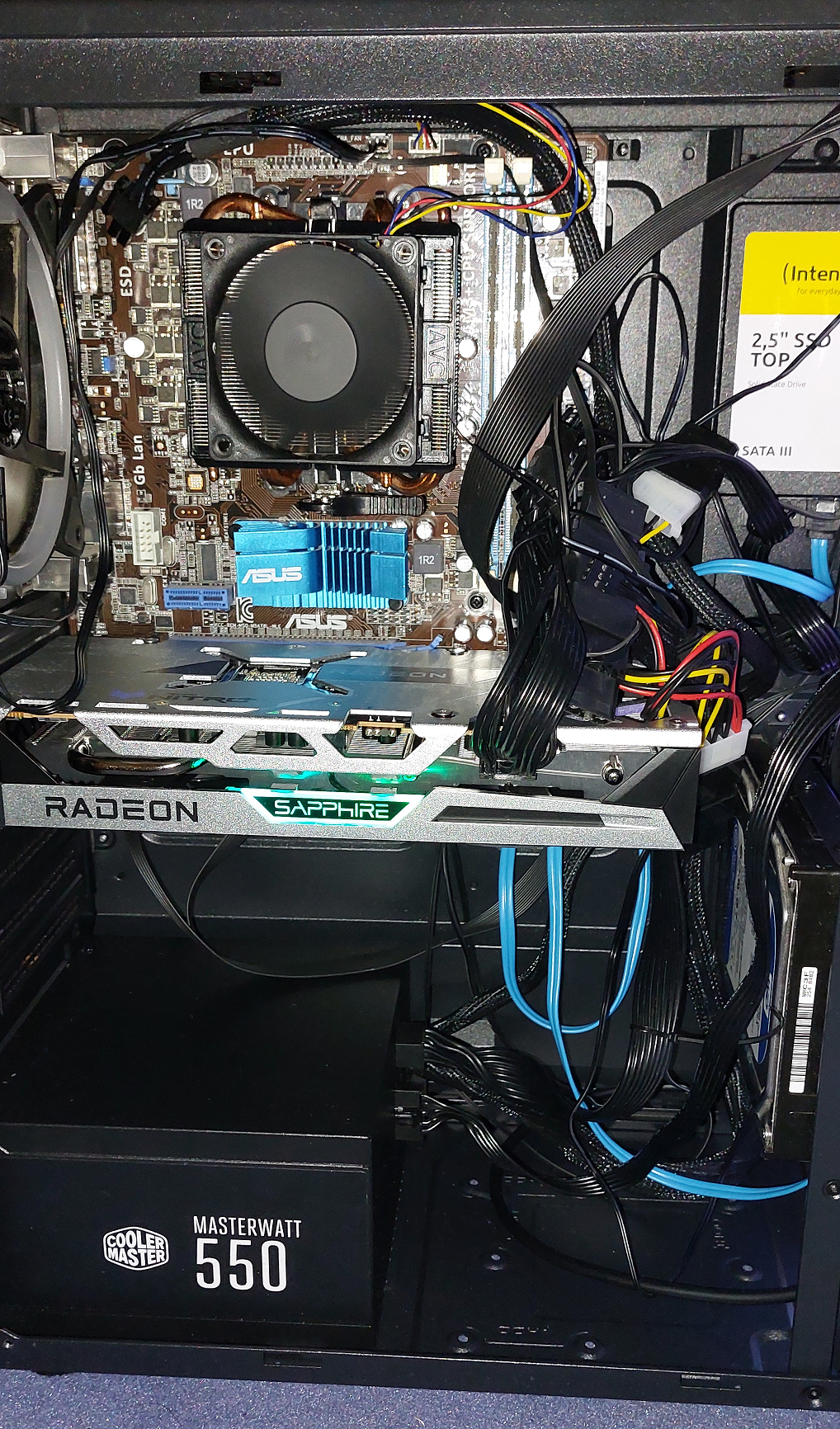

Kannst du dein Gehäuse seitlich öffnen und mal ein Bild des Inneren machen? Ist glaube ich einfacher für dich als uns das Kühlermodell und Luftströmungsrichtung zu nennen.

ray1010 schrieb:
Asustek m5A78l-M LE
CPU-Z oder ein anderes Programm laden und uns im Reiter Mainboard mal die aktuell installierte BIOS Version mitteilen!
edit
BIOS 1601 ??
1601 ist das letzte aktuelle BIOS des Mainboards.
