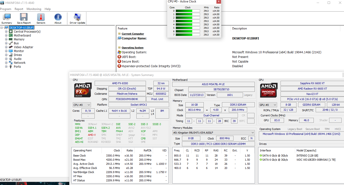

Benutze mal besser HWInfo. Das sollte auch die Temperatur der Spannungswandler anzeigen können. Dein Programm hatte ich mal auch getestet und mit den FM2(+) CPUs. Gleiche Bulldozer Architektur und es war stets unplausibel.

Das ist jetzt mit HWINFO,

Hast du einen Ventilator da, mit dem du in das offene Gehäuse pusten könntest? Damit könnten wir prüfen, ob wirklich die Spannungswandler Schuld sind - so lautet übrigens der deutsche Begriff für VRMs.

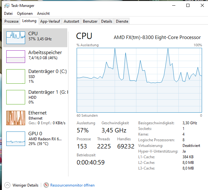

Habe jetzt mal den Energiesparplan auf '' Ausbalanciert'' gestellt und in den Systemkonfiguration bei erweiterte Startoption Prozessoranzahl auf 8 gestellt dort war 1 angegeben und jetzt läuft der PC und der CPU schon 40 Min mit voller Leistung ohne das der Pc sich aufgehängt hat.
Wie gut das sich so etwas von alleine verstellt!
Und Auslagerungsdatei anlassen und nicht verstellen.
Bitte rückgängig machen. Die Einstellung tut hier nichts zur Sache und fällt in die Kategorie "Placebo". Wird oft in dubiosen Tuning-Tutorials erwähnt ...
