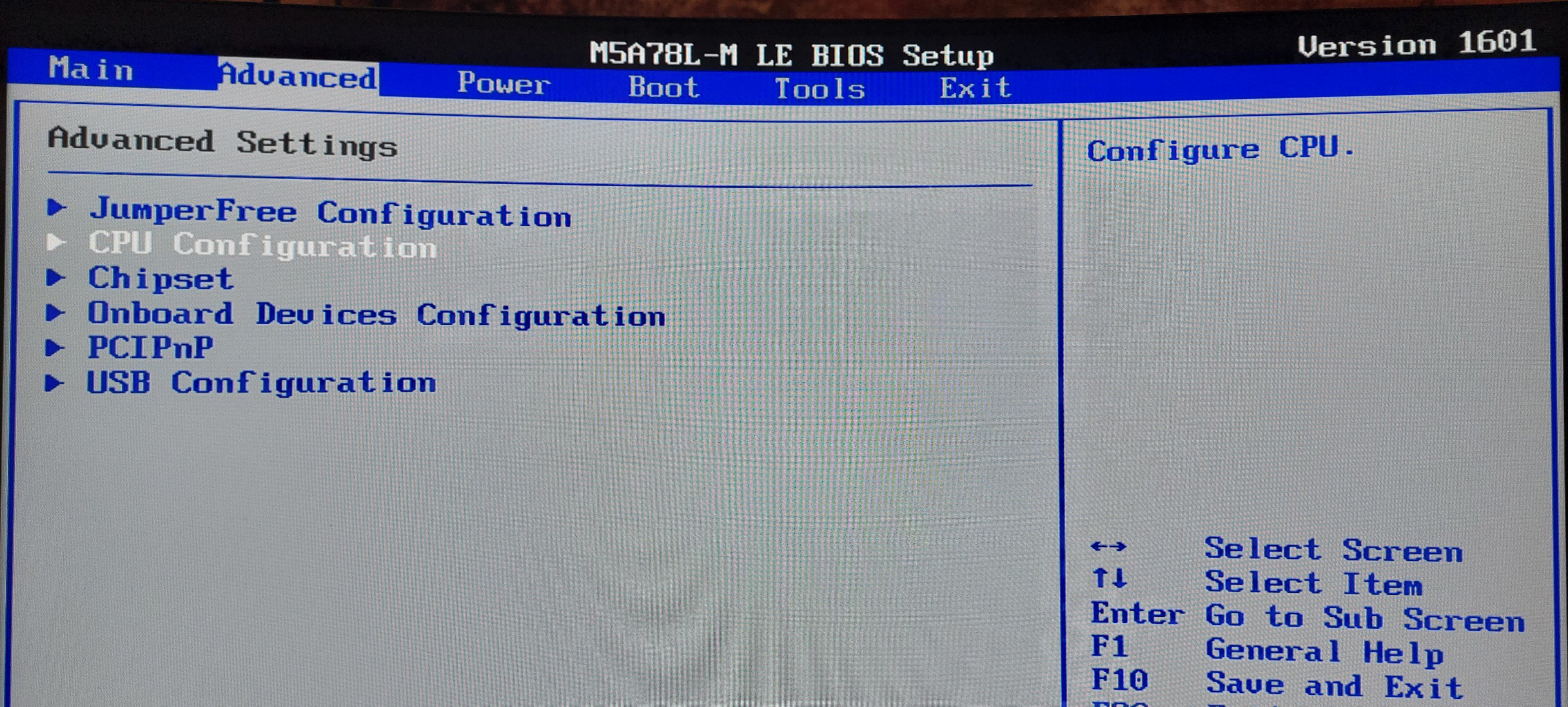

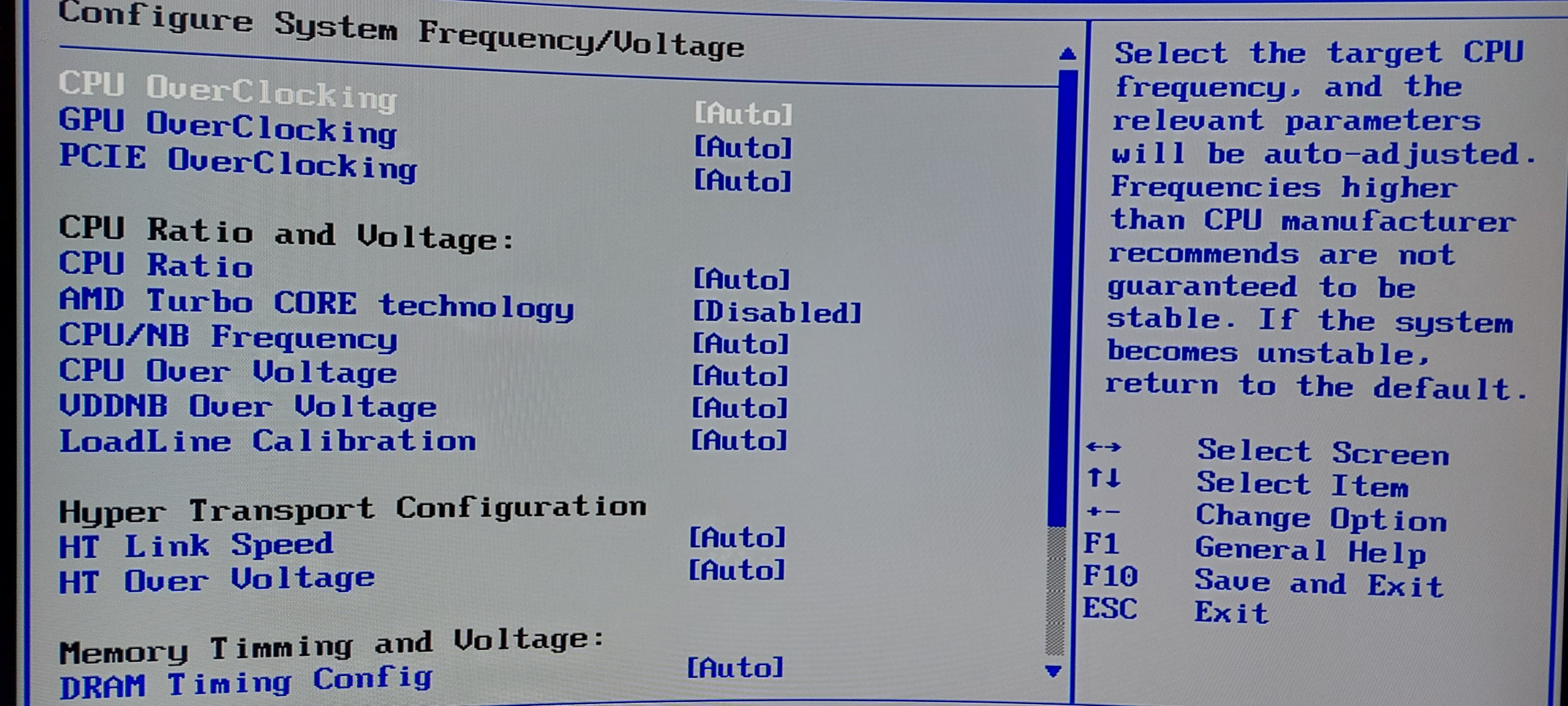

Kannst Du bitte ein Foto von der BIOS-Seite einstellen, wo der Turbo-Modus deaktiviert werden kann?
Hier hatten schon öfter Leute mir dem Board Probleme und die haben bisher immer behauptet, dass man den Turbo bei dem Board nicht deaktivieren kann, deshalb bin ich auch davon ausgegegangen, dass es nicht möglich ist.

Bei mir war das ganze unter : Advanced - CPU Configuration & dann bei CPU Ratio und Voltage unter AMD Turbo Core technology.
Das Board unterstützt ja nur CPU's bis 95 Watt und der FX 8300 hat ja 95 Watt ich denke mal wenn der Turbo aktiviert ist dann taktet der CPU ja höher und verbraucht somit mehr energie und dass das Board dann damit nicht klar kommt und es somit zu abstürtzen kommt.
