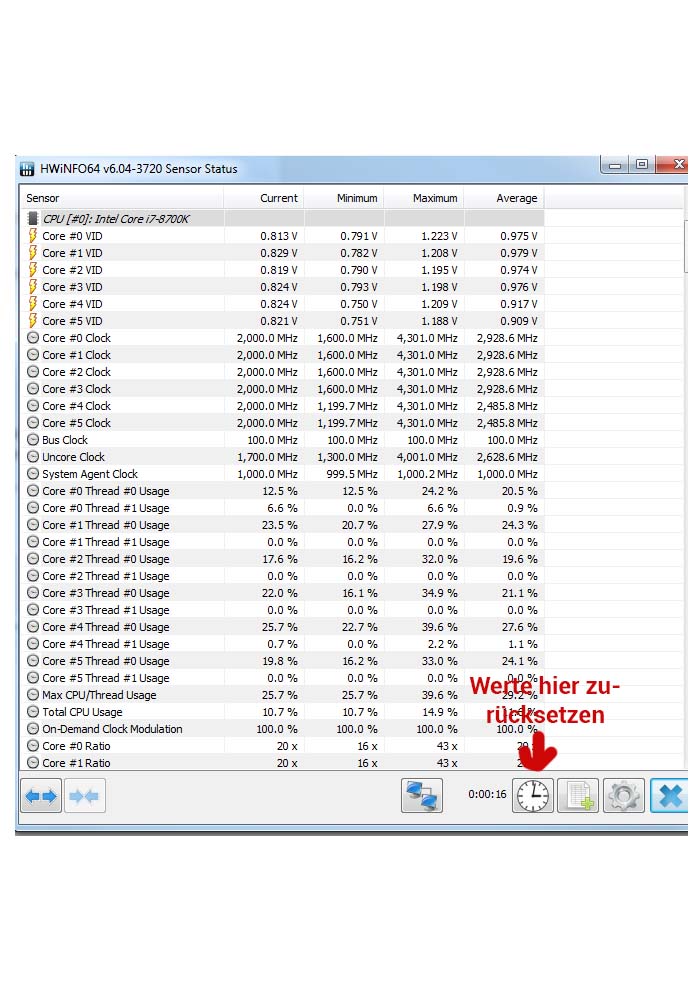

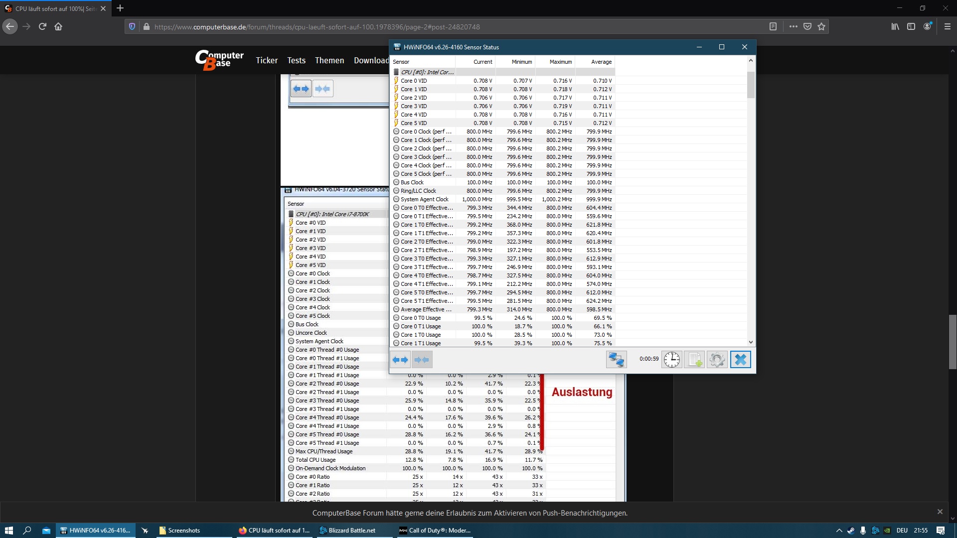

Hi, ich würde dir empfehlen mal "HWiNFO64" zu installieren. Im "sensor only" Modus starten. Rechts unten die Werte zurücksetzen und nochmals ein Spiel starten und ein wenig laufen lassen. Dann bitte einen Screenshot von den Einträgen CPU-Auslastung/Takt und Temperaturen machen. Ich kann nicht glauben, dass die CPU richtig hochtaktet.
was meinst du mit rechts unten? ich hab das system auf dem rechner, aber das ist zum auswerten ziemliches fachwissen nötige, da mir kaum was sagt von den ganzen zahlen etc. ich würde dir das auch screenshoten, wenn du mir sagst was du brauchst.

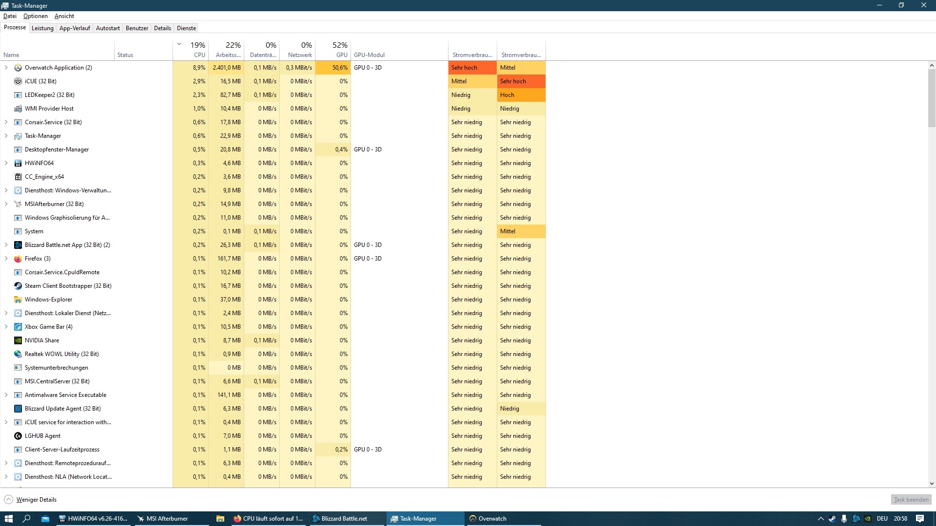

Also ich sehe in den Screenshots eine CPU-Last von 19 bzw. 22% . . .

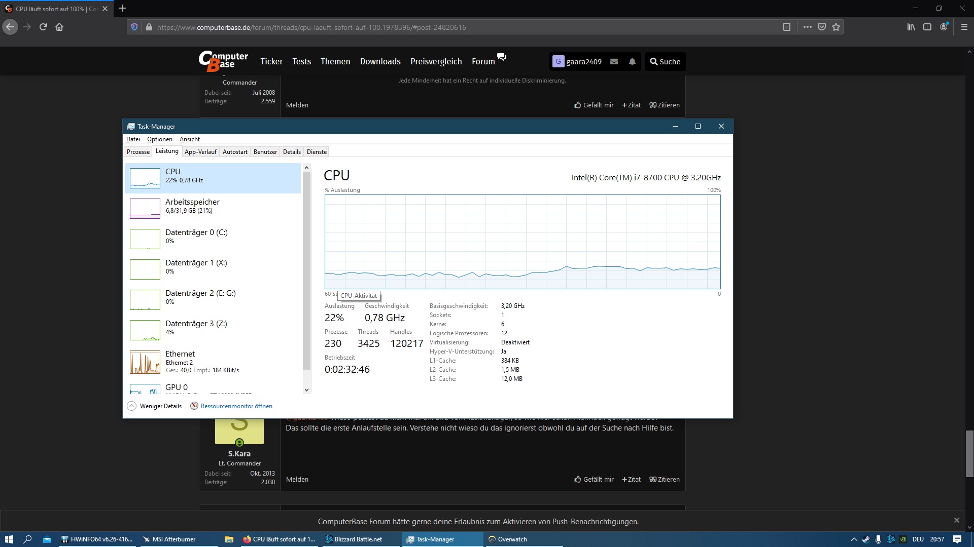

Also starte bitte ein Spiel und während das spiel läuft, startest du den Taskmanager mit Strg+alt+entf (sog. Affengriff). von den Ausgaben machst Du einen Screenshot uns stellst ihn hier ein.

Edit: andererseits, warum läuft die CPU nur mit 0,78GHz?

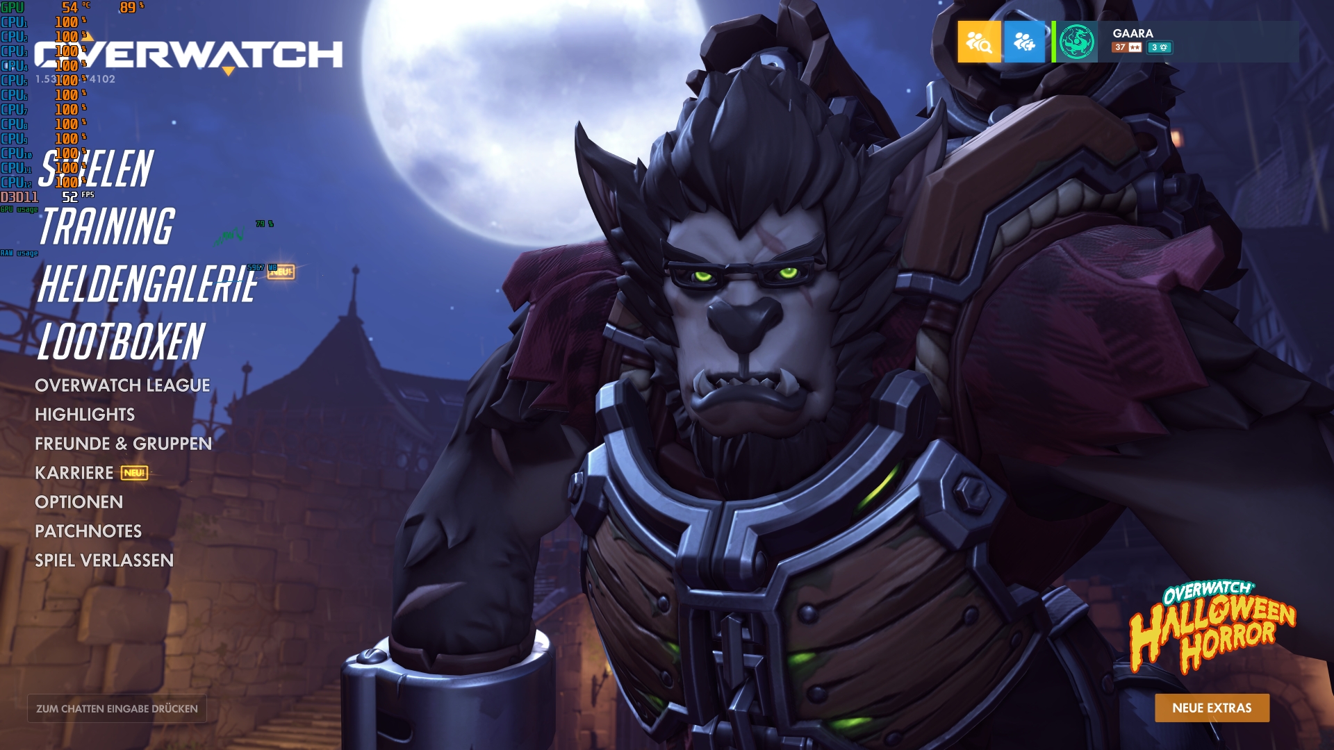

Das Spiel läuft doch. Ganz oben. Overwatch läuft während ich den Screenshot gemacht habe.
Im Screenshot sehe ich eine CPU-Auslastung von 19%. Woher nimmst du die im Titel angegebene Auslastung von 100%?
Reaktionen: Asghan
aus dem screenshot von overwatch. ebenfalls im beitrag gepostet.

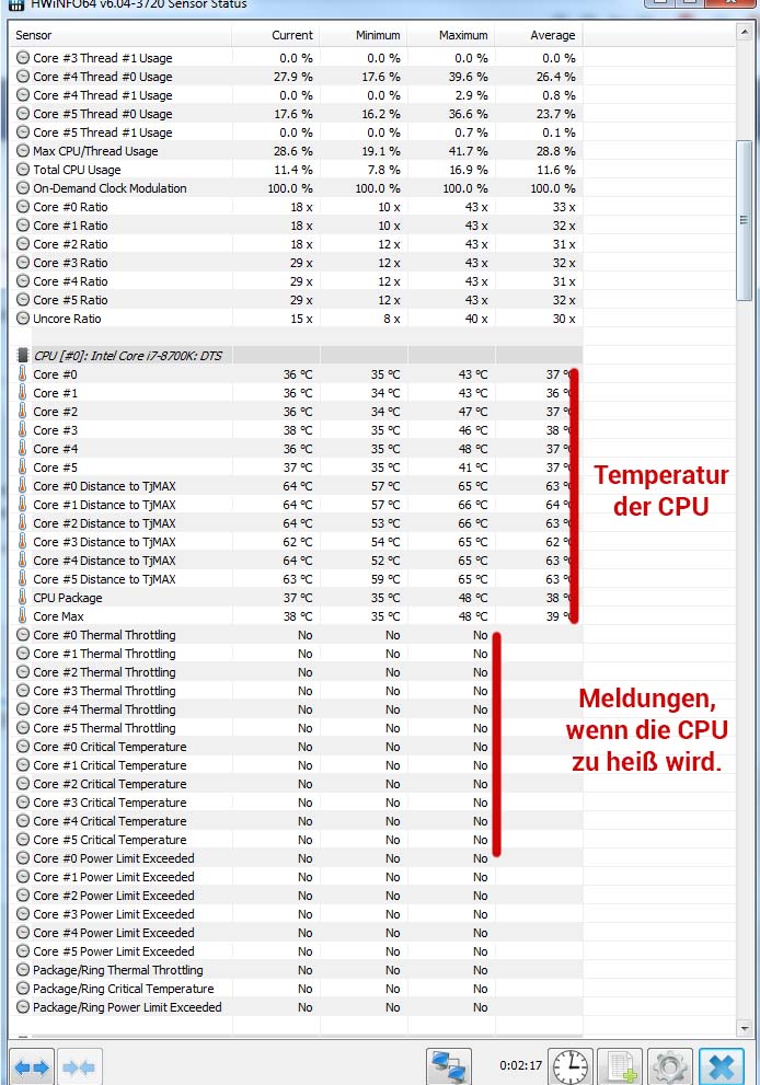

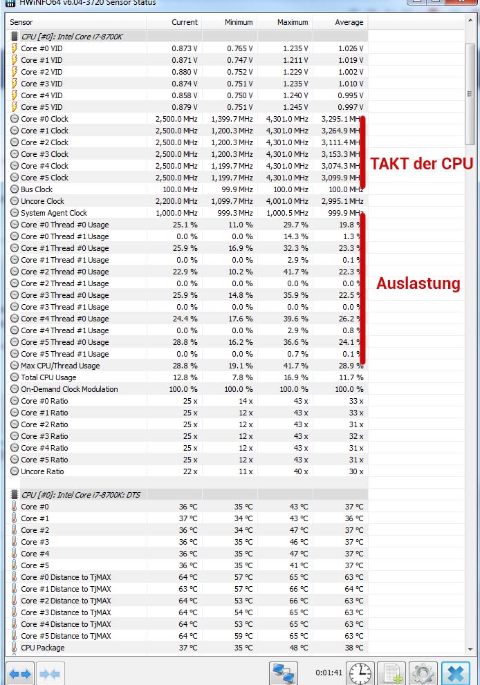

Meine MHZ sind ganz andere! leigt das vielleicht daran?? Du hast über 3000mhz, ich grade mal pro core ein paar hundert. Wie kann das sein?
Dadruch sagt er mir unten auch, dass ich im power limit bin, bei allen cores..
also taktet die CPU nicht hoch - was sagen die Temperaturen? (sieht man auch in HWinfo)

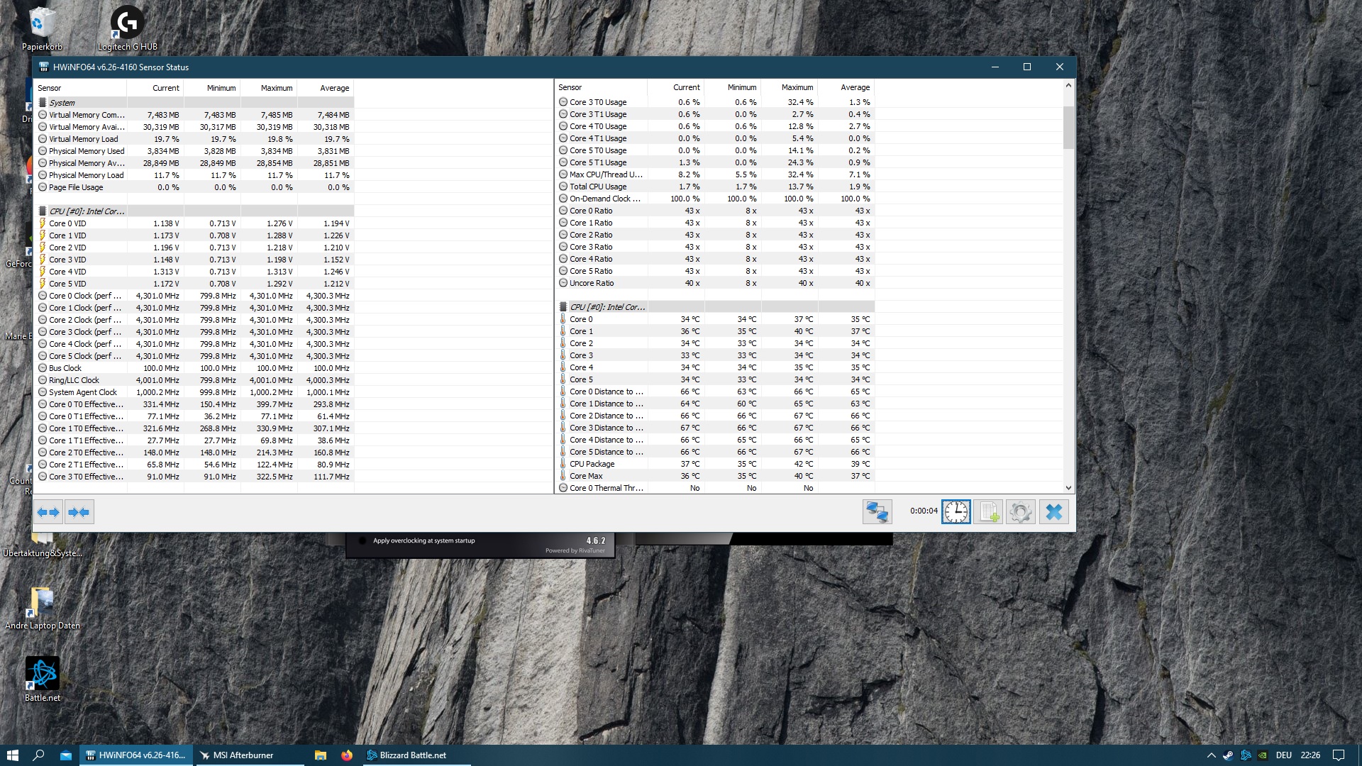

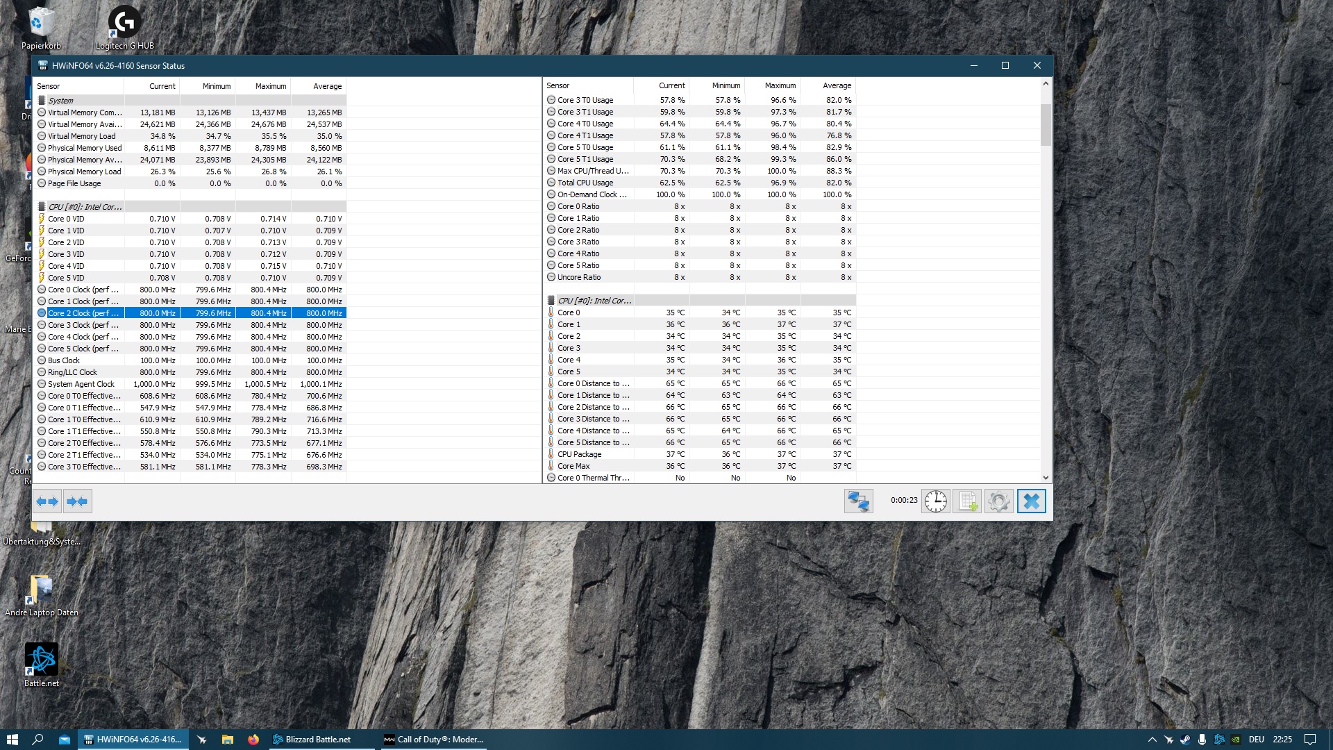

ok, mir ist grade noch etwas verrücktes aufgefallen. wenn ich kein spiel laufen habe taktet der prozessor normal. siehe screenshot. sobald ich ein game anmache fallen die mhz auf 800. ist das ein virus??
Temperaturen von 30-35° sind eben nicht in Ordnung, sondern zu niedrig. Unter Spielelast sollte das um einiges höher sein. Da stimmen ganz klar die Taktraten nicht, deine CPU drosselt aus irgendeinem anderen Grund.
Edit: Lass halt mal MBAM oder so drüber laufen oder mach gleich alles neu. Aber das kann auch was anderes sein, z.B. ein schlecht programmiertes oder eingestelltes Tool, irgendwas in den Energieoptionen etc.
