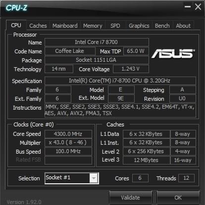

Ein i7 8700 laut CPU-Z Screenshot...
Edit: Verlesen.
Lesen, verstehen und dann schreiben.
Er fragt nach dem Prozess nicht Prozessor...

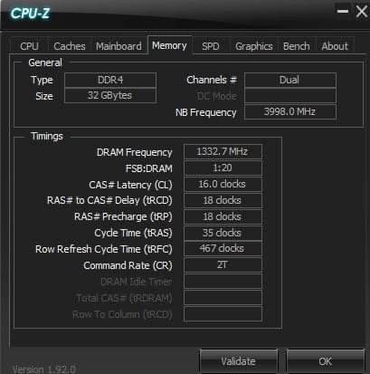

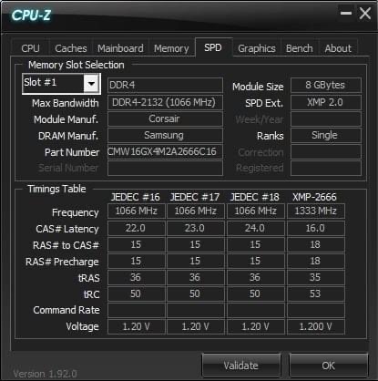

Dein Ram läuft zB nur auf 2133Mhz, was schlecht ist, aber nicht das aktuelle Problem
Guck nochmal....laut CPU-Z auf 2666 Cl16.

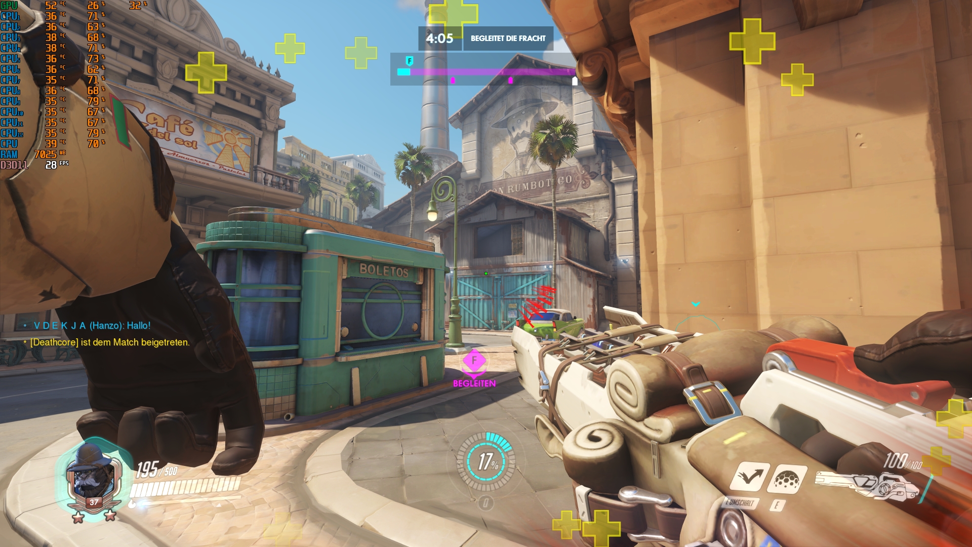

hier noch mal ein screenshot inkl. der teparatur. merkwürdigerweise gehen die fps nicht über 30-40. und die auslastung istr hier auch deutlich zu hoch. daher denke ich dasd die die graka ausbremsen..
