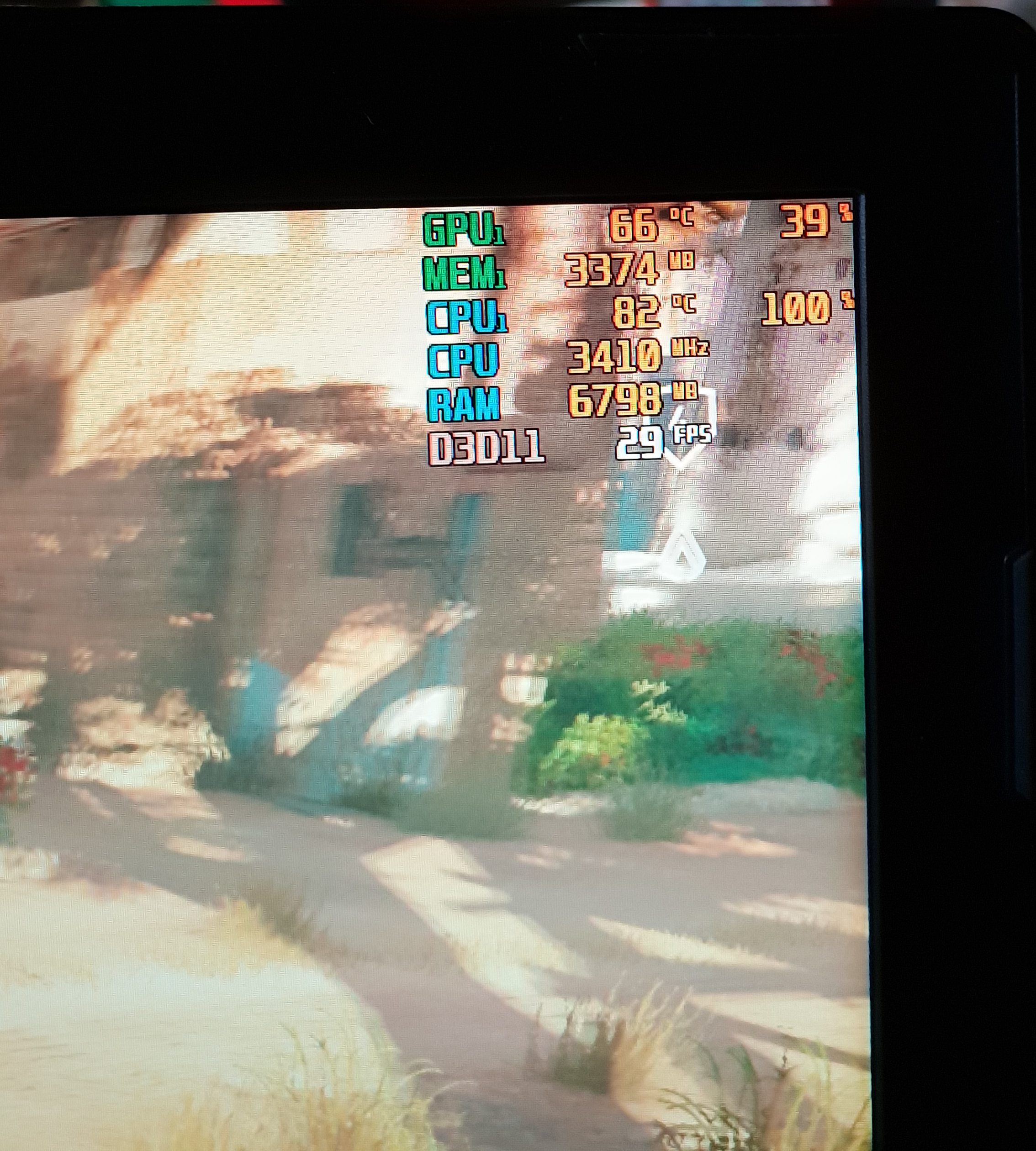

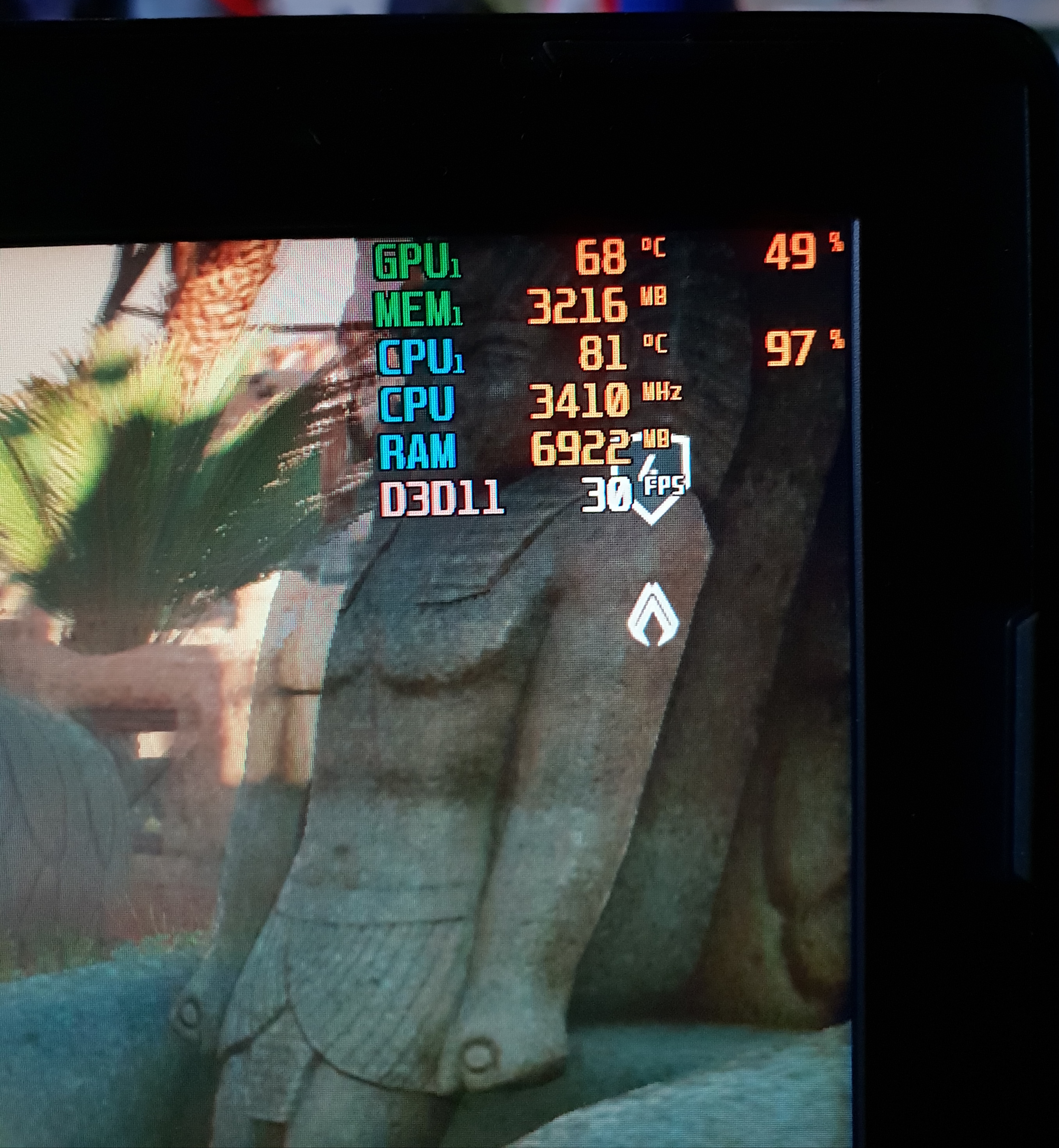

Ich hab das gleiche Problem mit dem MSI GE63VR 7RF und einer GTX 1070.
Selbst Spiele wie Quantum Breake, Ghost Recon Wildlands oder Assassins Cread Origins laufen nur mit mittleren Grafikeinstellungen.
Das kann doch nicht sein!
Ich hab nen Laptop mit der gleichen CPU und der GTX 1080 und bei mir laufen alle Spiele mit Max Details und min 60fps
Assassin’s Creed Origins
Extreme
Sehr Hoch
Tom Clancy's: Ghost Recon Wildlands
Sehr Hoch
Hoch

dein OSD ist recht übersichtlich. warum gibt es nur CPU1?
Die Grafikkarte arbeitet also durchgehend mit halber Leistung und damit in sehr hohen, bzw hohen Einstellungen mit unspielbaren FPS.
Also sind Laptops mit nem 7700HQ + GTX 1070 genauso schnell wie mit ner GTX 1060 oder 1050TI?
