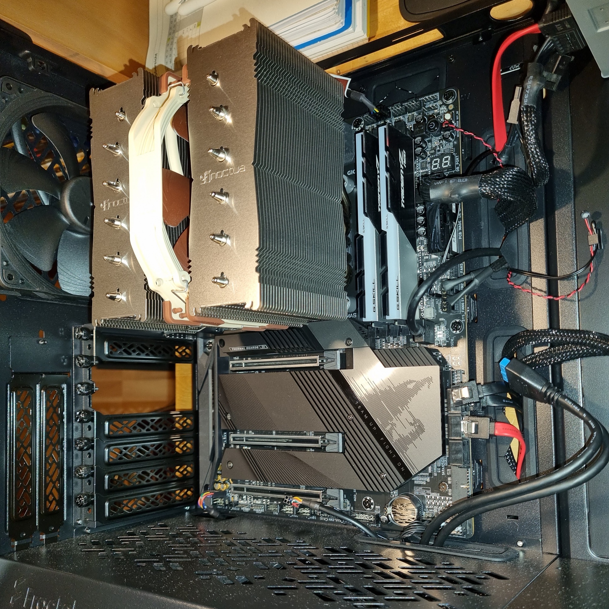

Ich hätte gern ein Foto von der Verkabelung...dann sieht man Fehler eher

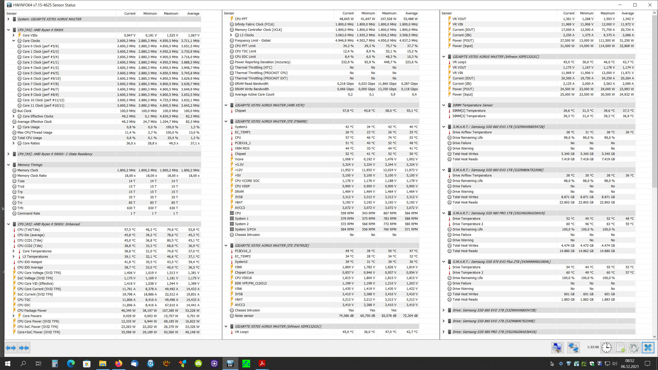

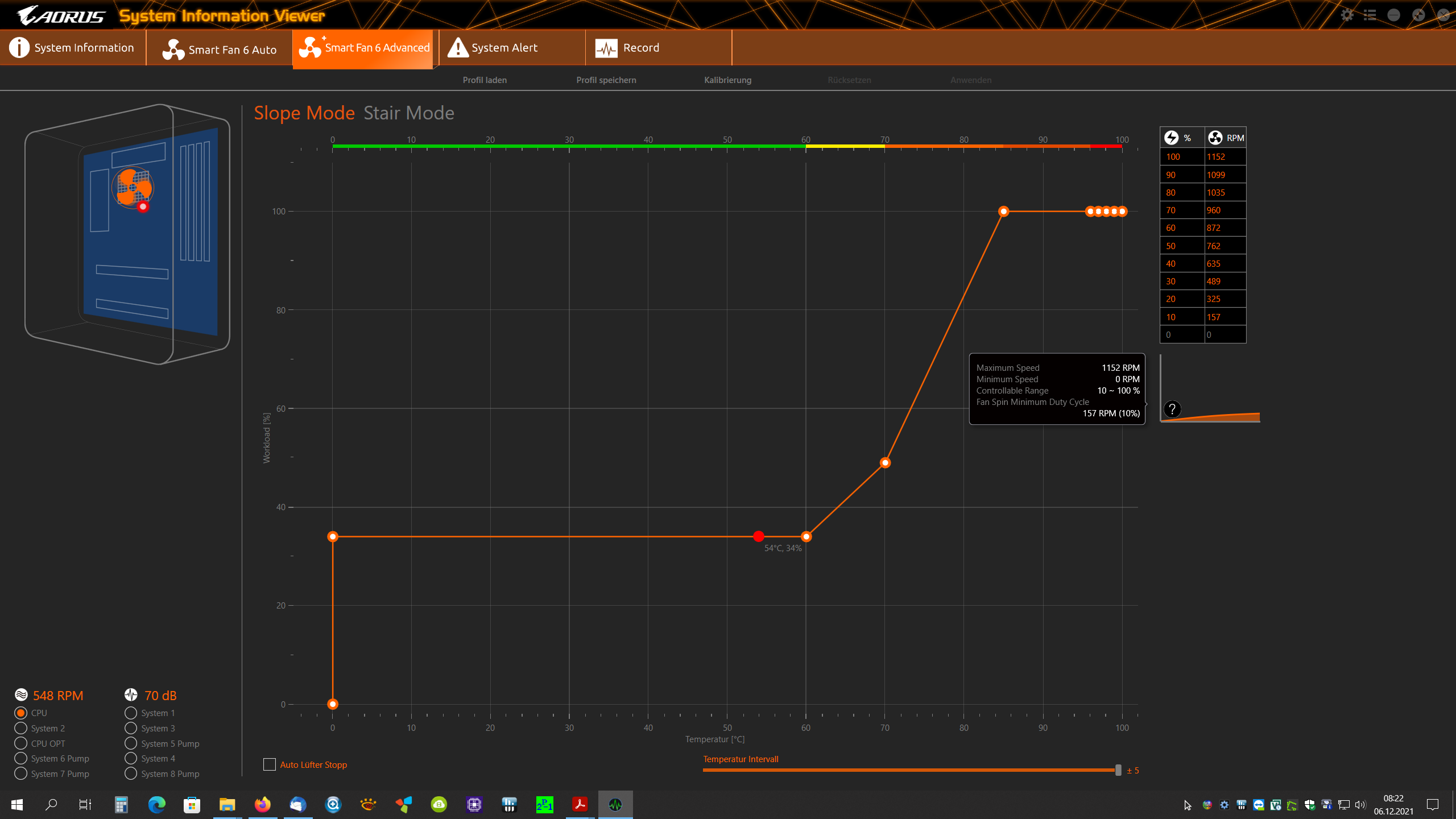

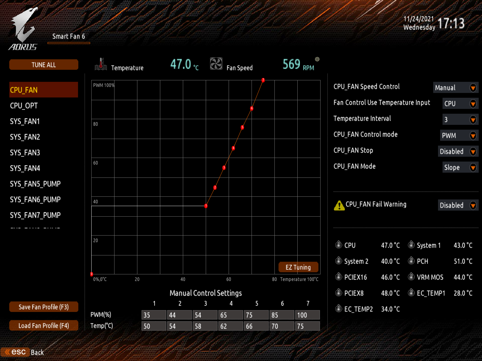

@ScottPilgmini:
vor Umbau auf AIO hatte ich meinen NH-D15S (1x Lüfter NH-A15 PWM) in drei verschiedenen Gehäusen stets nur mit dem mitgelieferten L.N.A. betrieben, weil mir die max. Drehzahl bzw. die Lautstärke gereicht hat.
Ich hatte nie Probleme deswegen und einen recht breiten Regelbereich.
Der CPU-Lüfter lief damit auf einem Ryzen 9 5900X typischerweise bei 550-900 U/min. Anbei Werte und Kurve.
