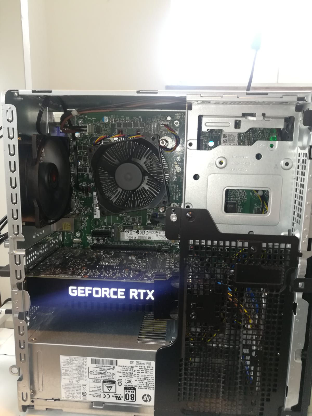

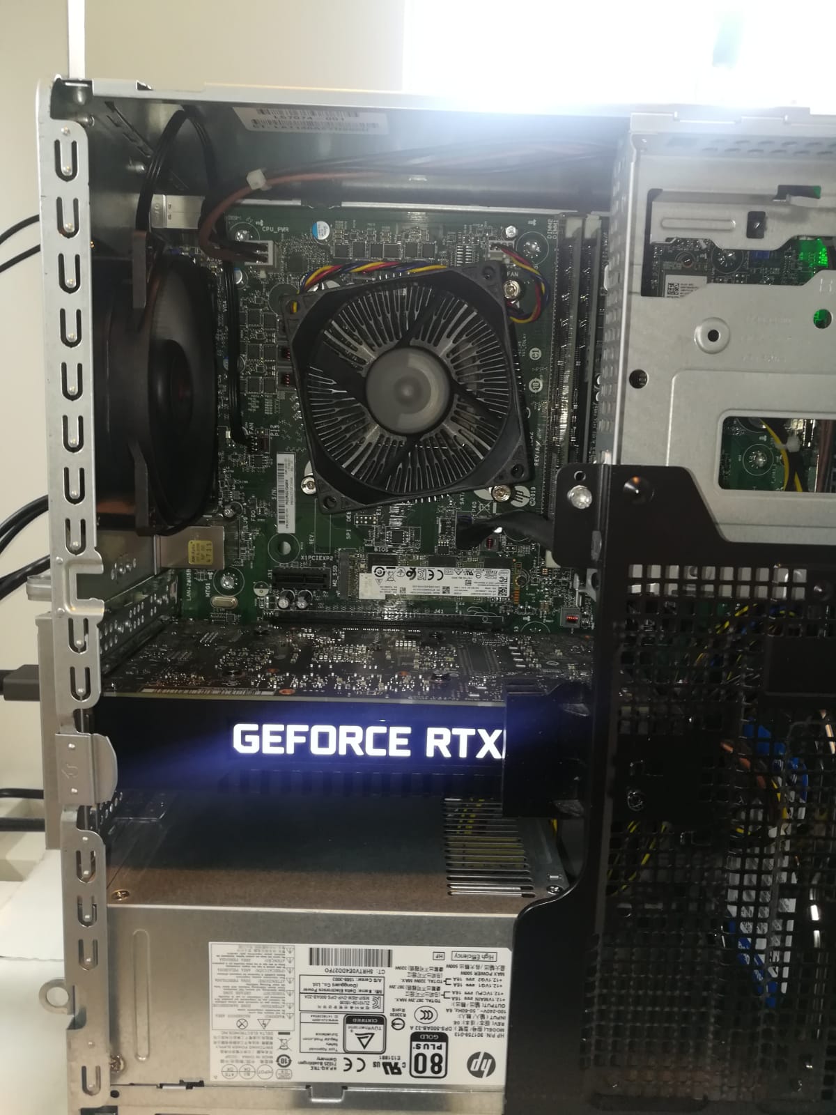

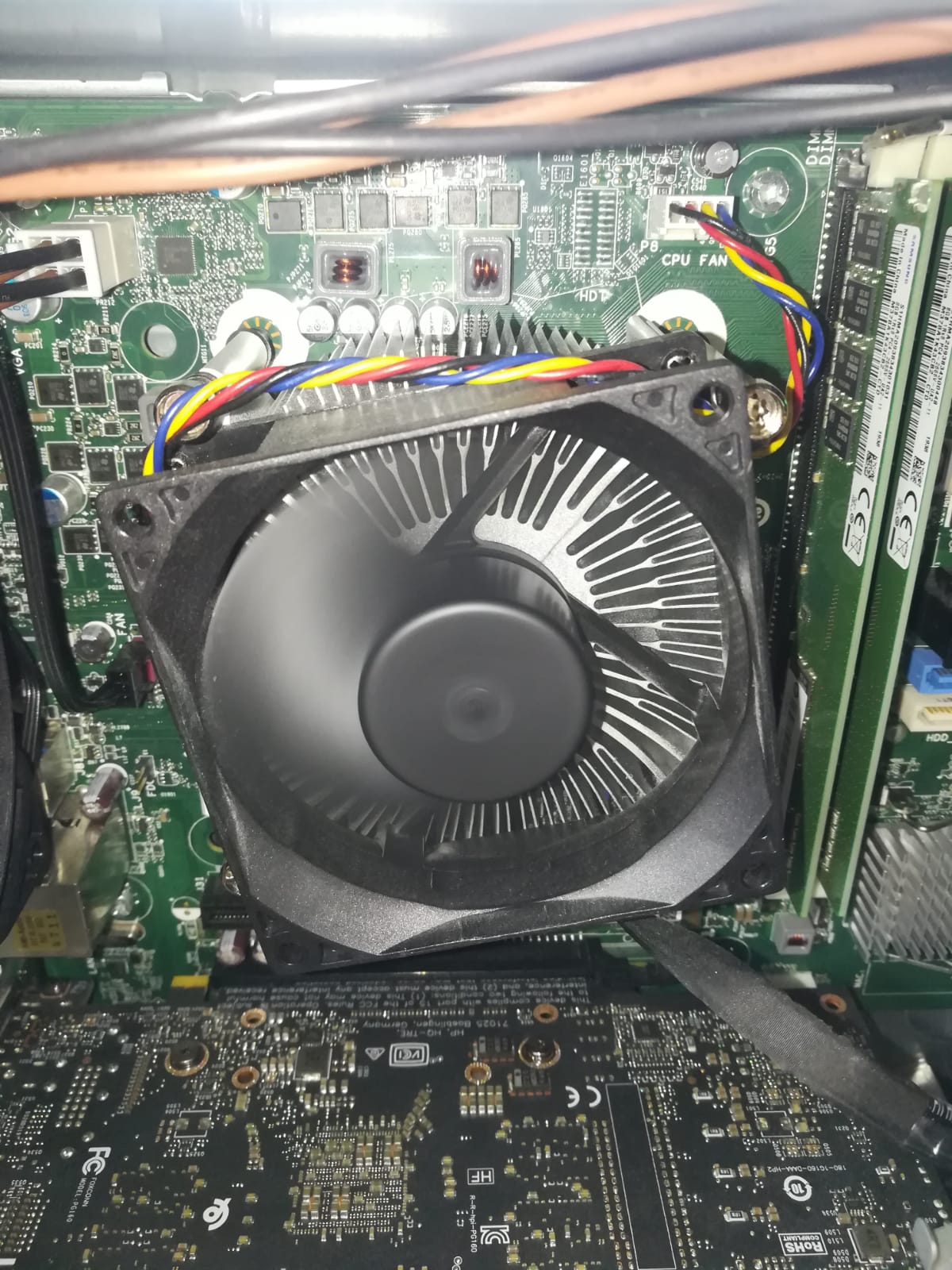

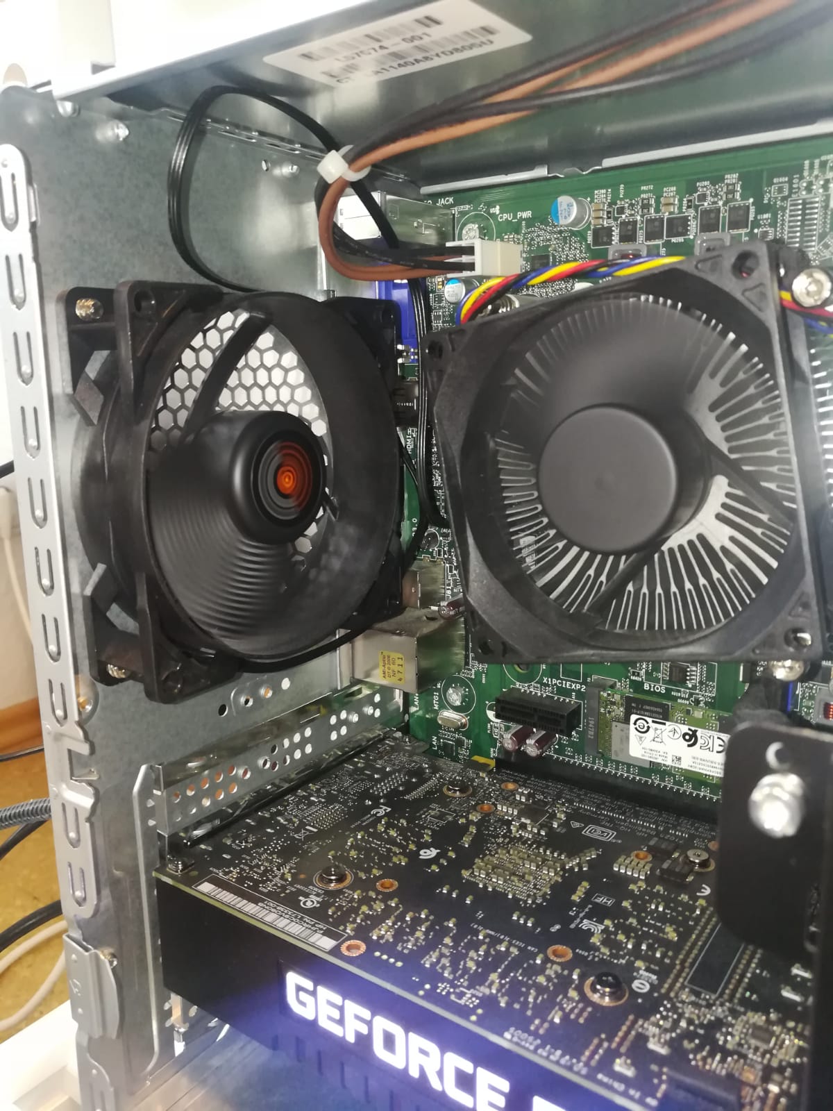

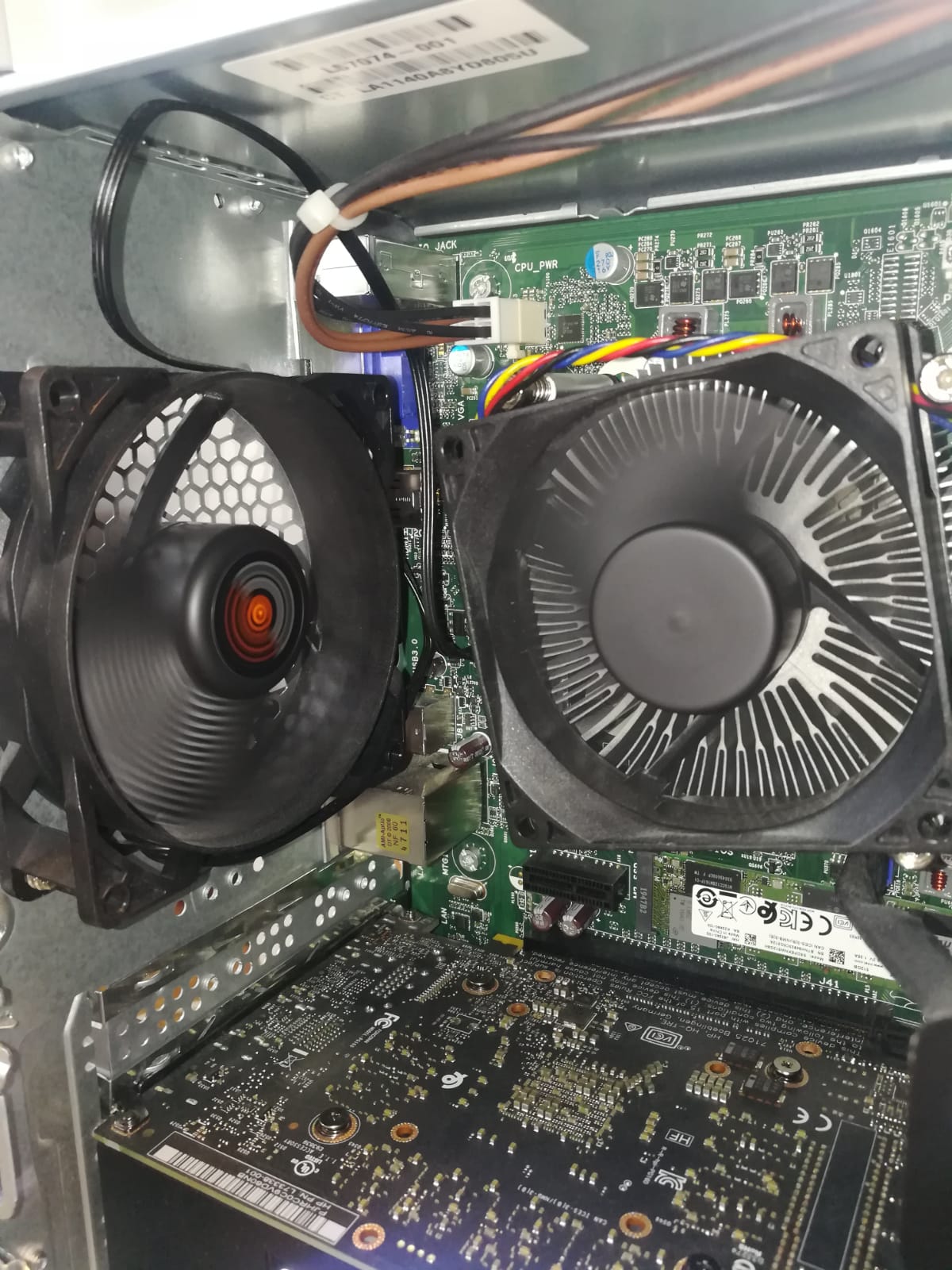

mach bitte selbst mal bilder vom innenleben deines pcs und zeige sie uns , dann können wir uns mehr drunter vorstellen !

@JackBrown: man kann bilder auch direkt im forum hochladen ("Datei-Upload" unten links).

Dieter.H schrieb:
Jetzt funktioniert der Link plötzlich. Ja, klarer Fall wie oben vermutet: Neuer Kühler muss her.
Ein Top-Blower ist da total überfordert.
