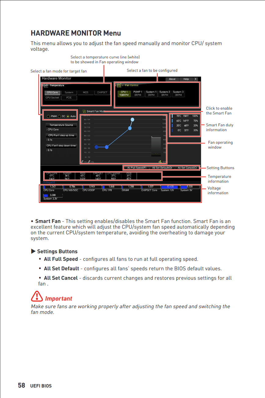

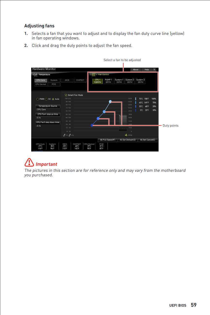

B550M Pro-VDH WIFI
B550m Pro-vdh Wifi | MSI
MSI® B550M PRO-VDH WIFI/ B550M PRO-VDH WIFI6 Manual
https://download.msi.com/archive/mnu_exe/mb/E7C95v1.7.pdf
Bei 80 °C würde ich den Lüfter des Kühlers mit 100 % drehen lassen. Über die 'Fan step up time' / 'Fan step down time' lässt sich einstellen, dass eine kurze Takt-/Tempartursteigerung ausgeglichen wird. Siehe Beitrag #10 (Bios cpu kühler einstellen). #34 (AMD R5 3600)

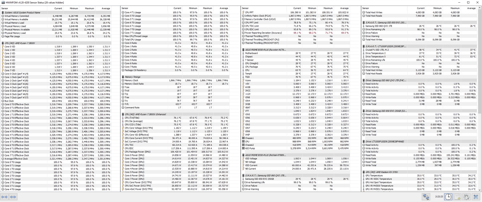

Die Systeminformationen auslesen:
  1. HWiNFO | ComputerBase die Portable herunterladen - keine Installation erforderlich!
  2. ZIP-Dateien entpacken
  3. HWiNFO (als Administrator) ausführen.
  4. Die Schaltfläche "Run" anklicken oder die Enter-/Return-Taste drücken.
  5. Der Dialog "HWiNFO ... Sensor Status" wird geöffnet.
  6. Beispiel
Reaktionen: Bobtista
