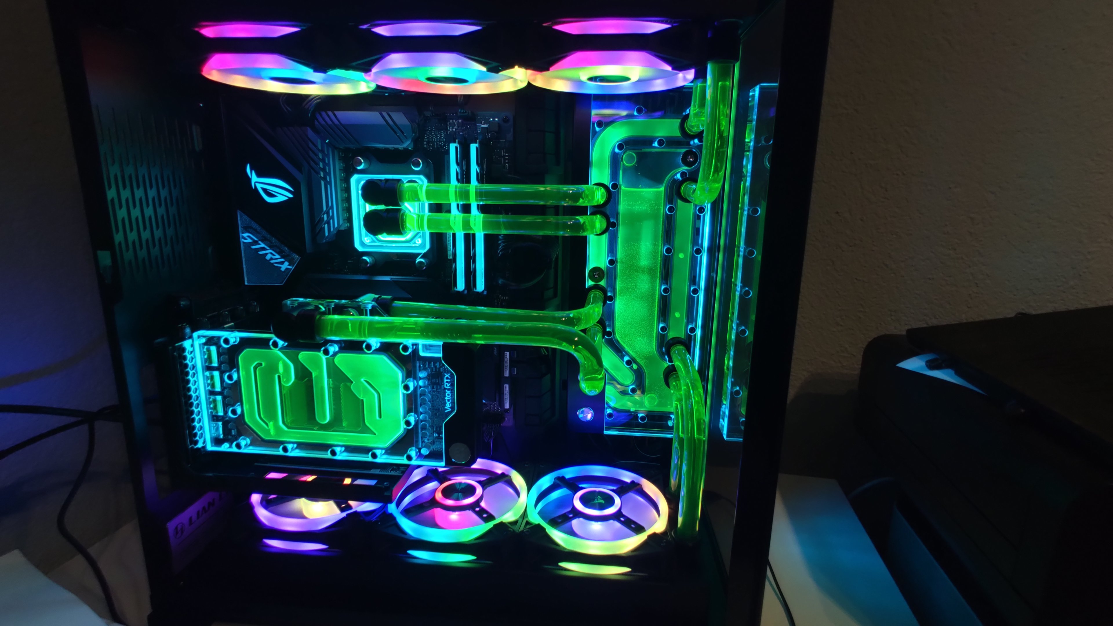

ich habe folgendes System:
CPU: AMD Ryzen 9 5900X
CPU-Kühler: EK Water Blocks Quantum Line EK-Quantum Velocity D-RGB AMD, Nickel Acryl
Wärmeleitpaste: Thermal Grizzly Conductonaut
Pumpe: Lian Li O11D Distro-Plate G1 mit DCC 4.2 auf 30% Leistung
Es ist mein erster PC mit Wasserkühlung, ich habe am Anfang nicht soviel von dem flüssigen Metall auf die CPU aufgetragen,
Beim spielen von Far Cry 5 (max. Einstellung 1080p) ist die CPU direkt innerhalb von 5 sek. auf 85°C hochgegangen. Da ich den Kühler nicht ganz abmachen kann, habe ich nun etwas mehr Paste verteilt. Bis jetzt steigt die Temp. auf max 75°C bei Far Cry5. Leider kann ich keine Scrennshots machen, da ich ein neus Riser-Kabel bestellen musste und nun keines dran habe. Ich bin nun am Überlegen dieses flüssige komplett durch eine normale Paste zu ersetzen. Ich weis auch nicht wie fest man den Kühler mit der Hand anziehen soll.
Hat jemand eine Idee wie man bessere Temperaturen bekommt? Hat jemand Erfahrung mit der EKWB Kombi?

Radiator hab ich 2 x EK Water Blocks EK-CoolStream PE 360 und Lüfter die Corsair iCUE QL120 RGB PWM
Wassertemperatur ist unbekannt, wusste nicht das es dafür einen Sensoren gibt.
Gute Frage, vorher hab ich ganz wenig draufgestrichen mit dem Wattestäbchen, in einem Video später sah man das einiges mehr drauf muss um alles gut zu verteilen.
Handfest schon, nur konnte ich des bis zum Anschlag festziehen, jetzt hab ich mal nicht komplett zu gedreht.
Das mit dem entfernen mit 2cm Spalt kann schwierig werden um die Paste zu tauschen.
Nun gut, ich habe oft gelesen das der AMD EKWB Kühler schlechter performt bei einigen, wie z.B. mein normaler EKWB. Hinzu kommt, dass das warme Wasser der GPU zum CPU läuft (Ich hab nur CPU Only WaKü).
Ach, du hast kein Ablassventil eingebaut bei deinen Hardtubes (Oder sind es Soft?) Ohje! Das wird ecklig, wenn du an die CPU ran willst!
Aber 75°C ist kein Problem für den 5900X.
30 % Pumpenleistung kommt mir bei der schwachen Pumpe zu wenig vor. Stelle mal auf 100% und teste nochmal...
Ach da ist die Graka auch noch mit drin? Sag das doch direkt. Welche ist es denn?
Dazu zieht der obere Radi noch die warme Abluft des unteren und verliert grob die Hälfte an Leistung. Aber das geht in dem Aufbau ohnehin nicht anders.
