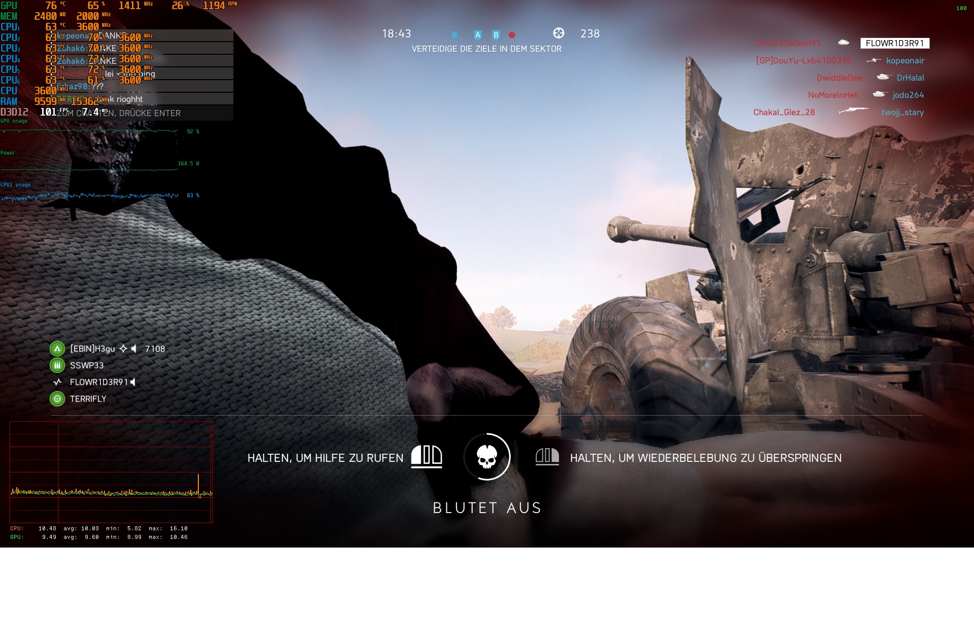

Hallo Leute,
ich habe ein Ryzen 2600 mit 3,4 ghz bis 3,8 ghz . der aber bei BF5 bis max. 3650 mhz taktet, zudem springt meine GPU von 100 % auf 20 % oder 0 % und dann wieder hoch. Könntet Ihr mal ein Blick drauf werfen, ob da vllt was stimmt ? Einstellungen mittel / Full HD
lg
Setz mal in Afterburner Einstellungen einen Haken bei unified GPU usage monitoring im General Tab ganz unten.
Würde eher auf GPU Tippen.
Ist doch ganz einfach . Deine Grafikkarte wird so ausgelastet, wie es in dem Diagramm zu sehen ist. Irgend etwas limitiert und die Grafikkarte wird nur teilweise ausgelastet. Könnte der Prozessor sein, denke aber da ist noch etwas Luft. Hast du vielleicht VSync aktiviert und dein Monitor läuft mit 70Hz?
Reaktionen: Ko$chi
Stelle sicher das Future rendering eingeschaltet ist
Also die GPU bricht ja immer wieder ein. Normal ist das nicht.
Wie sehen die Temperaturen dort aus? Temperaturlimit gesetzt?
Welches NT ist verbaut?
Vielen Dank erstmal für die Antworten, ich werde heute abend unified GPU usage aktivieren und das ergebnis dann hier posten. Ich habe kein Vsync aktiviert gehabt und ich hab einen Monitor der nur 60 -70 hz schafft. Future Rendering hatte ich ausgeschaltet gehabt, wegen den Input lag. Temperatur limit habe ich keinen eingestellt, ich habe die Sapphire RX 580 , die ja relativ gut luft gekühlt (65°C). Ich habe als Netzteil , das Enermax 550 watt modular 87plus ..
Mein Mainboard hatte meine G Skill Aegis 3000 nur 2133 mhz erkannt , die habe ich dann manuell auf 3000 mhz gestellt im Bios und sonst hab ich bei Power im Afterburner auf +85 gestellt sonst wüsste ich weiter nichts, hatte damals mal meinen CPU auf 4,0 Ghz gestellt bei 1,425 volt, hatte aber nach relativ kurzer Zeit, wieder alles zurückgesetzt.

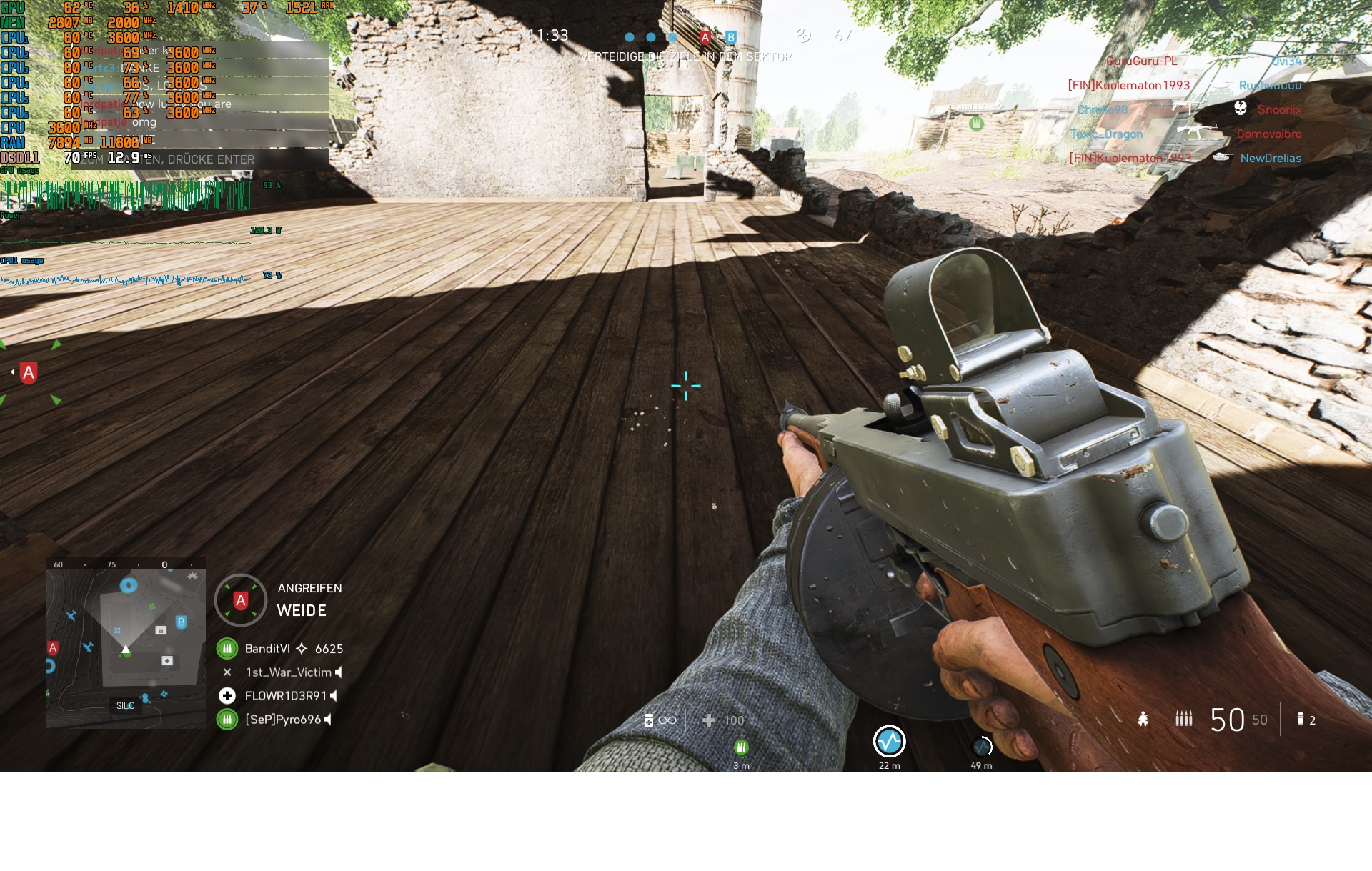

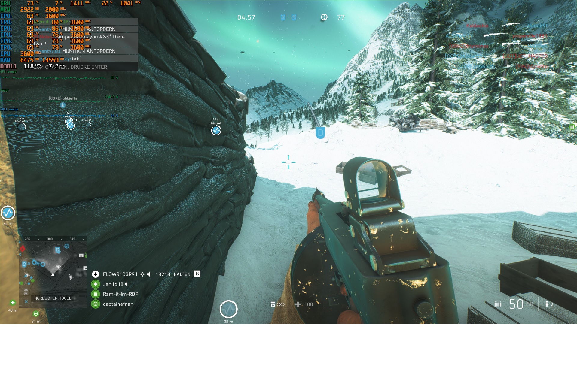

Ich habe Future Rendering aktiviert und es läuft super , kein Springen mehr unter DX 11 sogar besser als DX 12. Was ich komisch finde, ich habe einen Ryzen 2600 der taktet aber laut MSI nur bis max. 3650 mhz hoch , ist das normal ? normalerweise müsste der doch bis 3900mhz takten ? dann noch ne andere Frage sind 80 % auslastung bei BF5 normal für meine CPU ? fällt euch noch sonst noch iwas auf ? oder sieht jetzt gut bzw. normal aus?

FLOWR1D3R schrieb:
Unterschied feststellen bei der Anzeige bzw. was passiert den dann
Findest du die GPU-Auslastung sieht gleich aus?
3900mhz ist in dem Fall der Turbo für Einzelkernauslastung, ist also normal wenn du da nicht irgendwie Übertaktest. Die CPU-Auslastung kann man nicht wirklich bewerten, da kannst du schon seitdem CPUs mehr als einen Kern haben nicht mehr viel ablesen.
