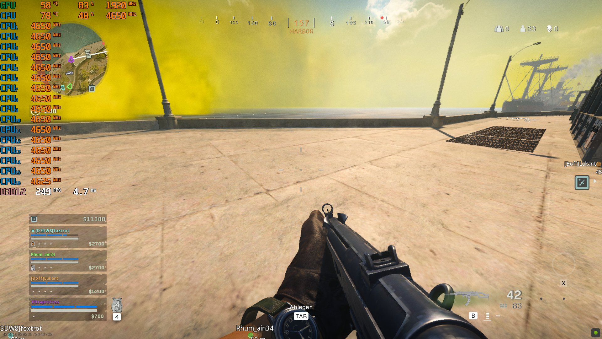

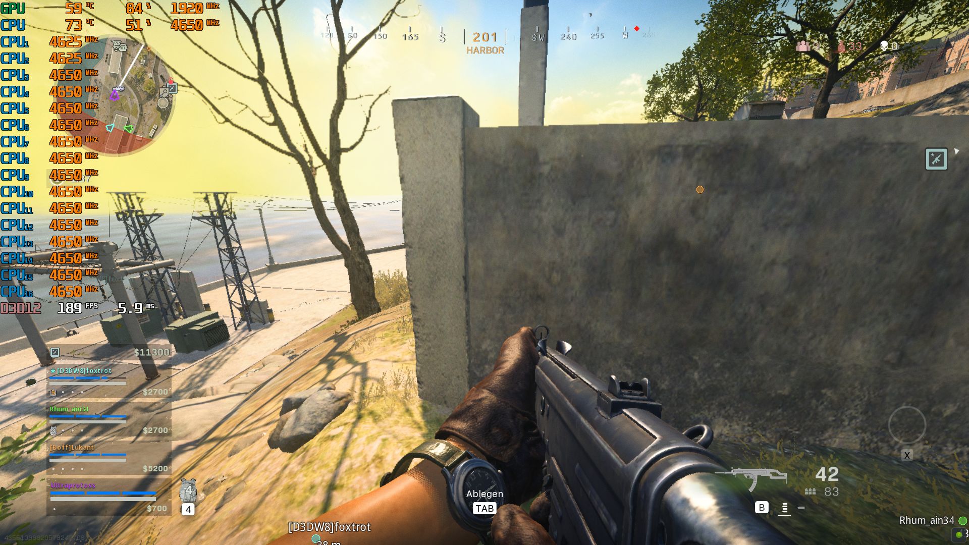

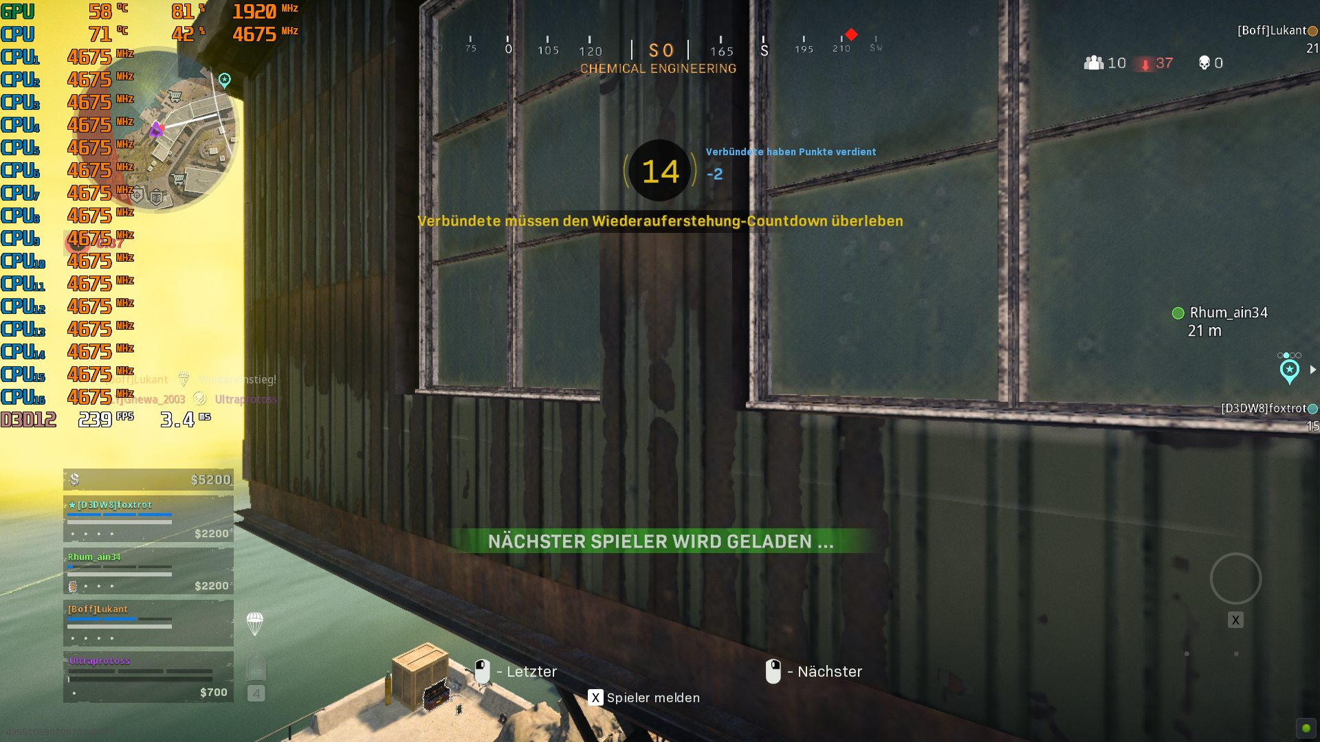

ich habe gerade Warzone gezockt, es ruckelt sehr stark, deswegen habe ich mir ein paar Warzone Benchmarks angekuckt und da lief alles, ist das nur bei mir so?
ich habe alles so eingestellt wie bei diesem Video
1080P low, dabei ist mir aufgefallen das die cpu takt komplett anders taktet, also es taktet immer runter, ich habe noch nix unternommen da ich keinen Fehler machen will, der takt ist ungefähr bei 4600Mhz manchmal geht es sogar 3500MHz runter

also im video verhält sich deine cpu nicht wirklich auffällig. cod wird ja keine 8 kerne brauchen und somit schaltet die cpu immer die kerne durch für den boosttakt. k.a. was für ein problem du da siehst
schau mal in den Grafik-Einstellungen ob alles passt. evtl. hast versehentlich Raytracing eingestellt oder so.
feidl74 na die cpu taktet nicht wie im video auf 48mhz sondern nur auf 46mhz oder weniger​
Sinatra81 Raytracing hab ich nicht an​

Das Video ist von dir ?
Voldemordt hab ich gemacht bringt auch nix, ich meinte das video von youtube meine cpu taktet nicht auf 4800mhz​
mal abgesehen davon das AMD als Boosttakt "bis zu" 4,7Ghz angibt
1. AMD nennt eine maximale Leistungstaktrate von 4,7 GHz
2. Wir sprechen hier von völlig vernachlässigbaren Abweichungen im einstelligen Prozentbereich.
Deine CPU läuft auch nicht bei unter 60°C wie die im Video, und man weiß auch nicht ob die Person im Video eventuell PBO, undervolting oder eine andere art von OC betreibt.
4.65GHz allcore Turbo sind recht normal für den 5800X, wenn du mehr willst musst du dich in die verschiedenen OC-Möglichkeiten einlesen und schauen, ob du deinen auch auf 4.8GHz bekommst, oder deine Kühlung verbessern und schauen ob er von sich aus dann höher boostet bei niedrigerer Temperatur. Wenn nicht, dann hast einfach ein schlechteres stück Silizium abbekommen. Es gibt nicht umsonst den Ausdruck "Silicon Lottery".
Sacro es wäre ja schön wenn es bei 4.65ghz bleiben würde, es hat keinen rückrad es bricht immer wieder ab in sekunden, keine ahnung warum das so ist, vor ein paar monaten lief es noch mit 48ghz als es neu war.​
