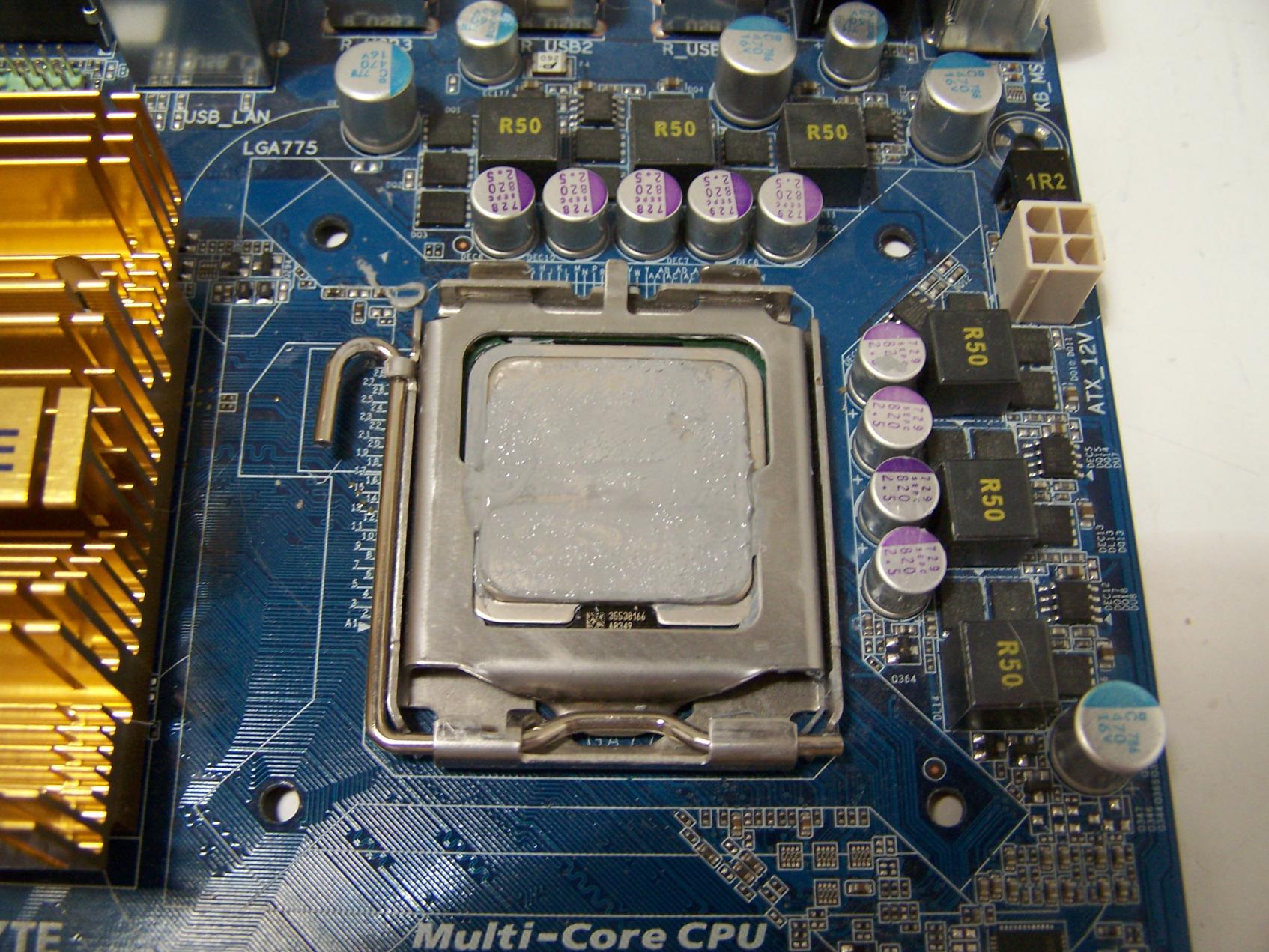

mach den kühler nochmal ab und mache ein Bild von dem Abdruck den der Kühler hinterlässt. Ungefähr so wie im anhang sollte der abdruck aussehen, auch wenn manche sagen werden, dass das zuviel paste ist. aber für ungeübte ist etwas mehr als nötig, sicherer als zu wenig.
btw, dreht sich der lüfter überhaupt oder sind die pushpins richtig drinne?
