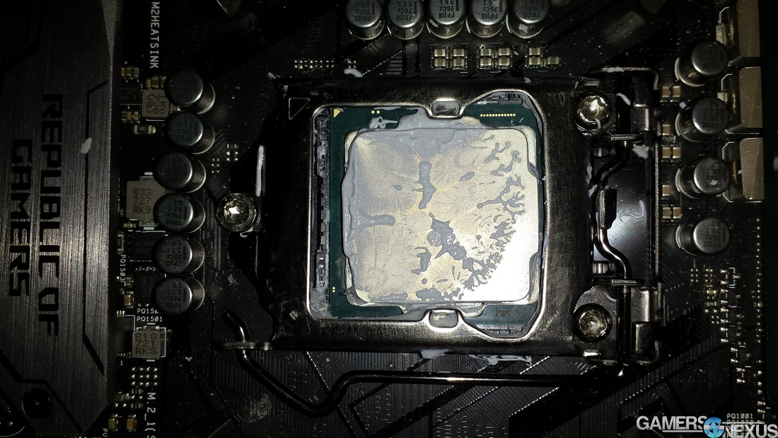

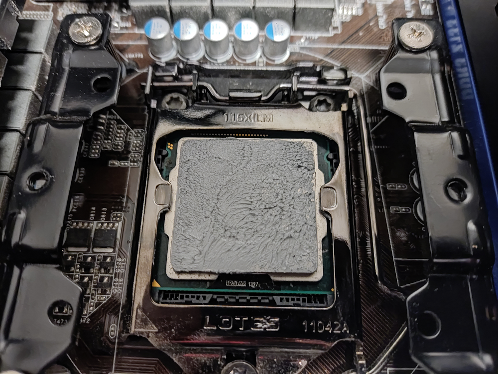

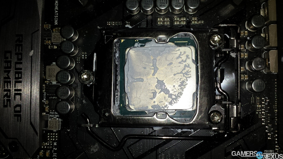

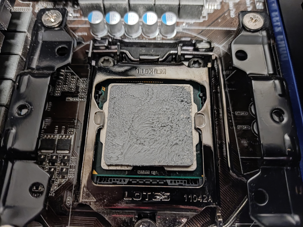

Nimm mal Deinen Kühler runter - ich habe nen NH-U14S. Wenn ich den von meinem 5800X runternehme, ist der komplette HEatspreader voll mit Wärmeleitpaste - EGAL ob mit Kreuz oder Klecks Methode. Der Anpressdruck - der GLEICHMÄßIGE Anpressdruck - des Kühlers ist hier der Faktor. Bei den Noctuas meist gegeben - bei günstigeren Kühlern oft nicht. Damit ist auch Deine Frage beantwortet. Es hängt vom Kühler ab und es ist auch nicht zwingend relevant, dass die Ränder quasi mit Leitpaste bedeckt sind, auch wenn das meist der Fall ist.
Und funktionieren die runden Acetek BLock/Pumpencombos nicht mit Intel und AMD CPUs? Ich denke das sie das recht gut tun....und deren Coldplates sind teils kleiner als der Heatspreader.
Bringt's den Neulingen einfach RICHTIG bei!
Sucht euch einfach selbst aus, was euch besser gefällt. Eins von beiden kann man einfach nicht schönreden.
Nun im zweiten Bild war offensichtlich zu wenig Paste aufgetragen - schlechtes Beispiel. Das obige Beispiel reproduziere ich Dir mit nem guten Kühler mit nem Klecks in der Mitte.
@Bono35
Das 2. Beispiel ist aber von Gamers Nexus und stammt aus genau dem Video, in dem die "Standard mach nen Klecks in die Mitte"-Methode genannt wird. Und so sieht das nunmal aus - entweder es quetscht zu den Seiten raus (großartig), oder die Ecken sind frei. Anders ist es nicht möglich mit dem Popel in der Mitte. Kann man sich auch nicht schönreden.

Dann muss ich meine Meinung zu diesem Video insofern revidieren als das es offenbar nicht der Realität entspricht oder hier was schiefgelaufen ist. In dem zweiten Bild jedenfalls eindeutig: Zu wenig Paste.
Ich rate zusätzlich hier nochmal JayzTwoCents zu referieren.
Und nochmal: Es ist alles machbar. Die Unterschiede meist nur Nuancen. Nur nem Laien würde ich generell nicht anraten die Paste auf der CPU zu verstreichen. Vor Allem dann nicht, wenn eben ein gescheiter Kühler mit gleichmäßigem Anpressdruck da ist. Du kannst Dir auch gerne einige der vielen Linus Tech Tipps Build Live Streams zu Gemüte führen. Linus demonstriert regelmäßig - auch mit diversen Seitenhieben - das eben der Klecks mit richtigem Anpressdruck ausreicht.
Wie kann es zu wenig Paste sein, wenn's links und oben schon über den Heatspreader rausquillt?!
Das ist eher "an der falschen Stelle" - weil man als Mensch eben auch nicht perfekt die Mitte per Augenmaß ausloten kann - und dann kommt es zwangsweise dazu, dass irgendwo zu erst die Paste an ner Kante rausquillt.
