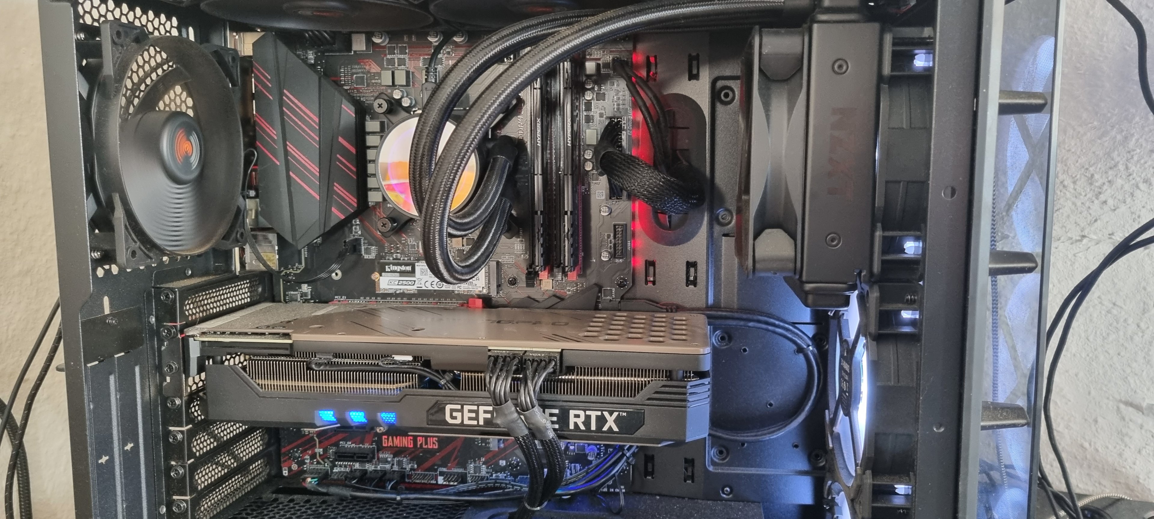

CPU temp. 100°.
- Ersteller BioTec315
Jetzt brauch ich auch nix mehr um drehn xD die AIO ist ja eh durch ;D Aber stimmt was ich mir dabei gedacht habe weis ich auch nicht mehr lol. Aber der Auslass ist vorne weil der PC Frei steht und vorne mehr Lüfter sind
also spielt es keine Große rolle wo der Auslass ist
dachte ich mir zumindest xD

Ist der CPU Kühler „richtig“ montiert?BioTec315 schrieb:Finger in die Nähe des Sockels gehe hat das niemals 100°. Und sofort nach Start hat der PC auch schon 100° geht die Temp soo schnel hoch

Doch, die Lüfter sollen unabhängig einer AiO vorne frische Luft ins Gehäuse saugen, nicht rausblasen.BioTec315 schrieb:Jetzt brauch ich auch nix mehr um drehn xD

Die Blasen alle raus, hast du am Gehäuseboden wenigstens nee Öffnung durch die Luft durch den Unterdruck von unten angesaugt werden kann?BioTec315 schrieb:Bitteß sehr
Ansonsten solltest in der Config den vorderen drehen und schauen obs dann passt mit den Temps. Ggf. Wlp erneuern.

hinten/oben pusten raus, vorne pustet rein, wobei der LED-Lüfter, der vom Radi verdeckt ist, nicht erkennbar ist...Weedlord schrieb:Die Blasen alle raus

hallo zusammen, wurde schon erwähnt, dass sich auch in AIO luft ansammeln kann und diese typscherweise nach oben wandert?
wenn das bild die Position darstellt wie es ist, dann würde ich die AIO drehen das die Schläuch (am Radiator) nach unten zeigen zur Grafikkarte hin.
Pumpe läuft mit 4k Umdrehungen und es findet kein Wasser austausch statt, weil oben sich die Luft angesammelt hat und und kein wasserkreislauf entsehen kann. es sollten beide schläuche gleich warm sein und ein blubbern könnte man hören.
