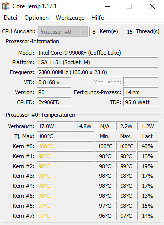

Hallo, ich habe seit gestern das Problem das meine CPU Temp bei 100°/ ca.10% liegt.
Laut BIOS läuft die Pumpe und die Fans laufen auch alle. Habe im BIOS die Pumpe auf Vmax gesetzt.
Die Schläuche sind auch leicht unterschiedlich warm, würde ich sagen. Das System ist 11Monate alt. An was kann es liegen, ich kann mir nicht vorstellen das die AIO kapput ist.
Grüße BioTec315
Warum? Abgesehen davon, dass die schon eher schwach ist für deinen 9900KF.
Wo ist die verbaut? Kannst du fühlen, dass sich da was tut?
Glauben ist nicht wissen. Prüfen!
Sehr sehr wahrscheinlich ist deine CPU-Kühlung das Problem. Wenn die Lüfter laufen, bleibt nur noch die Pumpe bei dem Kühlsystem.
wie lange ist die aio im einsatz?
entweder pumpe defekt oder kühler hat sich zugesetzt

@Drewkev Als ich das System gekauft habe vor 11 Monaten war die CPU-Temp I.O. was meinst du mit wo sie verbaut ist auf der CPU :D Wenn ich die AIO anfasse würde ich sagen das sie läuft ja.
@Spillunke wie kann ich das Prüfen ?
Jetzt wohl nicht mehr. AiOs haben keine sehr lange Lebensdauer.
Pumpe (bzw. dessen Äußeres) anfassen, ggf. Drehzahl mit NZXT Cam auslesen.

@Drewkev Laut BIOS ist die Drehzahl bei ca. 4k hab sie auch mal auf Max laufen lassen hat sich aber nichts geändert. In NZXTcam wierd mir die AIO nicht angezeigt, unter "Cooling"

@Drewkev naja an WLP dachte ich auch schon, aber ist die nach 11Monaten schon durch ? sorry bin nicht soo der PC Profie xD was ich auch Komisch finde ist wenn ich mit demn Finger in die Nähe des Sockels gehe hat das niemals 100°. Und sofort nach Start hat der PC auch schon 100° geht die Temp soo schnel hoch ?
