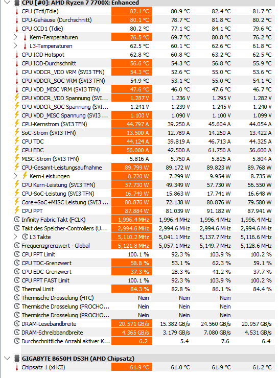

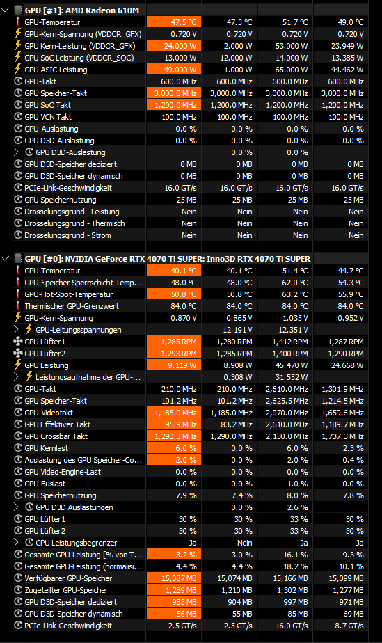

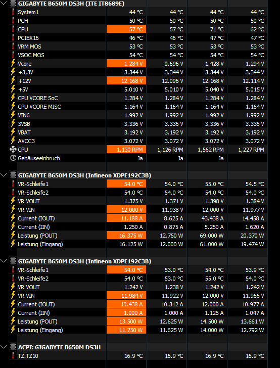

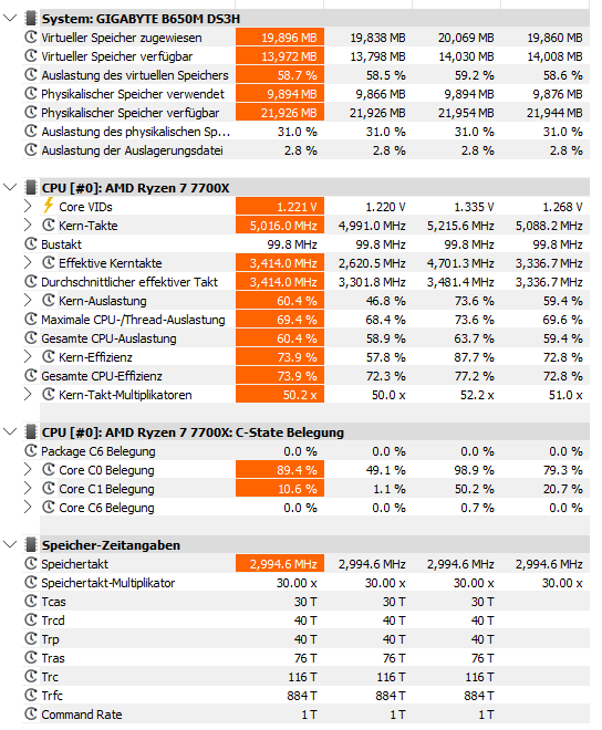

@Northstar2710 hab den Schalter umgestellt auf 3. hier sind Screenshots vom geöffneten Case
Die Richtung ist korrekt. Der CPU Lüfter bläst die Luft zum hinteren Lüfter und der wo ganz Vorne eingebaut ist, bläst die Luft zum CPU-Kühler. Und der Lüfter wird lauter, wenn man auf Stufe 3 stelltNorthstar2710 schrieb:stell mal auf 3 dann solltest du die gehäuse lüfter hören. ich weiss leider nicht mehr ab der Hintere dort auch angeschlossen war. ich habe die mittlerweile alle am Mainboard angeschlossen.

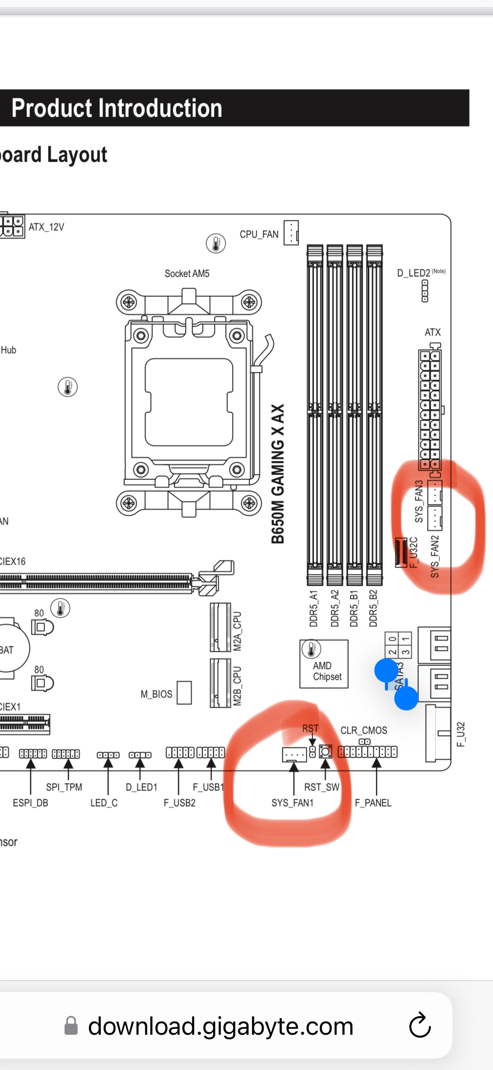

Wen ich den hinteren abklemme, wo soll ich denn das anschließen? sry ist mein erstes Mal

laut dem Handbuch deines Mainboards(welches du auf der herstellerseite runterladen kannst)Crapone999 schrieb:Wen ich den hinteren abklemme, wo soll ich denn das anschließen?
hat das board 3 sysFan anschlüsse. kannst dir einen aussuchen.

Ich hab mir das Handbuch schon heruntergeladen, aber verstehe nicht so viel von der Zeichnung. Danke einfach nur danke für die HilfeNorthstar2710 schrieb:laut dem Handbuch deines Mainboards(welches du auf der herstellerseite runterladen kannst)

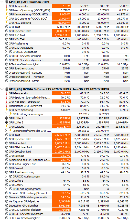

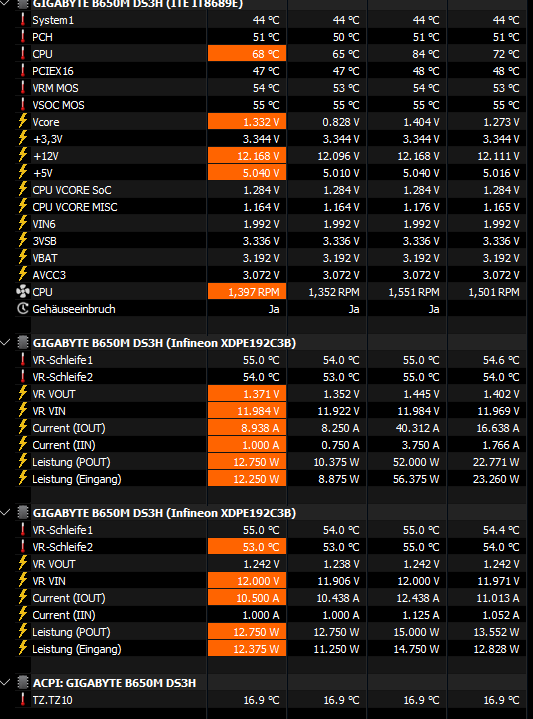

@djducky Ich hab eig nur 2 Möglichkeiten. Entweder ich bestelle gleich ein Gehäuse oder ich bestelle die 2 Lüfter und gucke, ob sich damit was verbessert. Wenn ja, dann gut, wenn nicht, dann neues Gehäuse bestellen. Aber ich glaube, ein Gehäuse wäre die bessere Wahl. Ich weiß nicht mal nach was für Spezifikationen ich suchen müsste, um ein passendes Gehäuse zu finden. Soll ich nach micro atx cases gucken oder nach einen Midtower ?
Hier sind aktuelle Screenshot vom geschlossenen Gehäuse mit Lüfterstufe 3 und ausgebauten HDD Käfigen

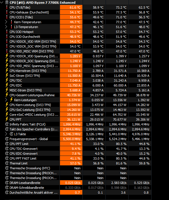

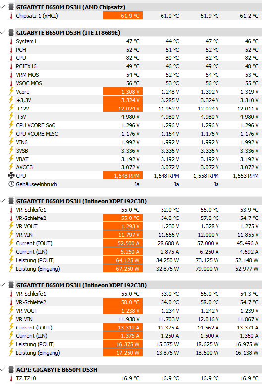

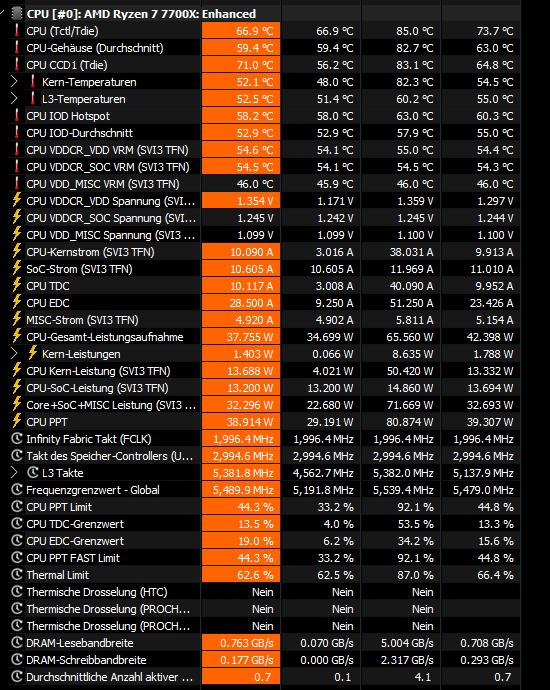

@Backfisch Fixierung ist auf Lautstärke, aber ich möchte, wenn ich zocke auch nicht dauernd 90 Grad+ haben. Am meisten stört mich die Lautstärke.
Hier sind Screenshots mit Gehäuse offen von Seite und von oben und mit ausgebauten HDD Käfigen
Temperaturen sind besser, aber Lautstärke trotzdem noch zu laut
Ich stelle mir halt grad viele Fragen was, die beste Vorgehensweise ist. Die Lautstärke stört mich am meisten, das ist für mich Priorität das die gesenkt wird. Ich möchte sowenig Geld wie möglich ausgeben, da es ein 2 Monate alter Rechner ist. Entweder ich kaufe einen besseren Kühler und tausche den bequiet aus und baue zusätzlich noch 2 Gehäuselüfter ein. Oder, ich kaufe gleich ein neues Gehäuse und zusätzlich noch einen besseren CPU Kühler mit zusätzlich 2 Gehäuselüftern.Backfisch schrieb:Diese muss hier dringend reduziert werden, um den Backofen zu entlasten.
