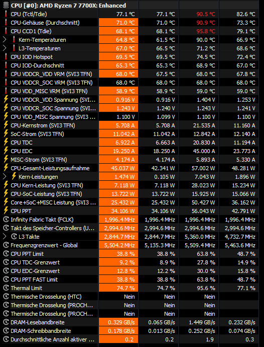

Ein besserer Kühler wäre ratsam. Interessant wären trotzdem Screenshots aus HWiNFO, damit wir sehen, welche Lasten überhaupt anliegen und wie es um die anderen Komponenten bestellt ist.

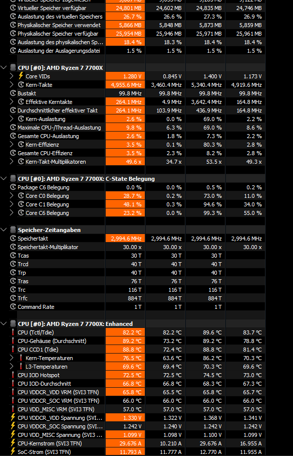

Wie gesagt: Bis 142W, stickiges Gehäuse, mickriger Kühler = miese Kombination.
Bei deinem Screenshot sieht man, dass es da schon bei 123W auf 96°C geht. 110 davon rauschen halt auch nur durch einen winzigen Chip unter der Oberfläche deiner CPU. Das wird heiß, aber mit gescheitem Kühlkonzept nicht SO heiß.

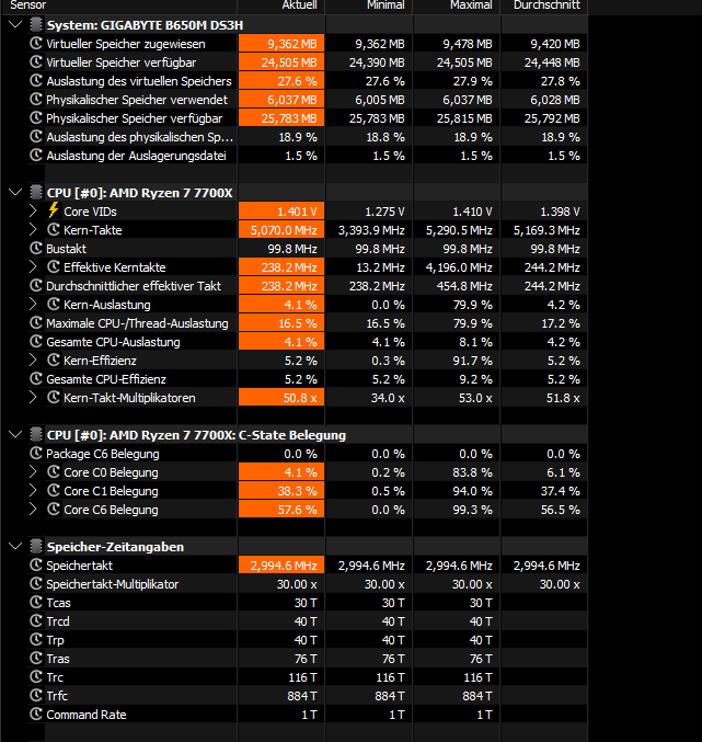

Häng mal bitte den Rest mit dran, wie in Beitrag #20. Die wichtigsten infos fehlen: Verbrauch, Lüfterdrehzahlen...
Wann das echt im Eco Mode ist, dann würde ich sagen, dass etwas mit der Kühlung nicht stimmt. Ich habe auch ne CPU mit max. 88W PPT in nem gedämmten Gehäuse mit geschlossenem Deckel und komme nicht so hoch.

Danke, aber du hast ein Bild 2x drin und das für mich wichtige anscheinend vergessen?
Ich brauche die neuen Daten wie aus deinem zweiten Bild in Beitrag 20.

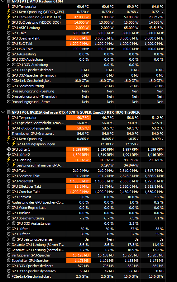

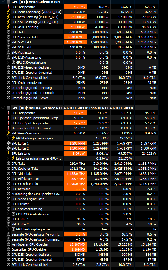

Denke auch, dass mit der Kühlung etwas nicht stimmt. Die Werte sind zu hoch. Entweder ist da ein enormer Hitzestau im Gehäuse, oder der Kühler sitzt nicht richtig (oder ist einfach zu schwach). Die GPU scheint aber auch ziemlich warm zu werden: 48°C im Idle trotz 30% Lüftergeschwindigkeit, und 57°C bei 58% Lüftergeschwindigkeit und nur 48 Watt.
Aus diesen Daten würde ich mal vorsichtig tippen, dass der Airflow in deinem Case absolut unzureichend ist.
Entferne jetzt vielleicht mal die Seitenwand vom Gehäuse, warte ein paar Minuten und teste dann nochmal. Die Ergebnisse sind dann sehr aufschlussreich über den Airflow.
Übrigens: Bild 8.png und 9.png sind identisch, eins davon kannst du also löschen ;)

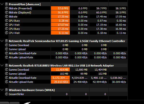

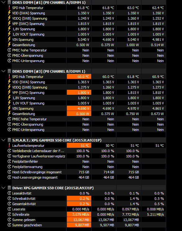

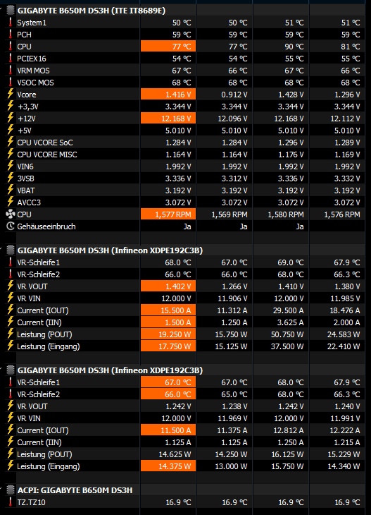

@djducky @SaschaHa sry für die schlechten Bilder.

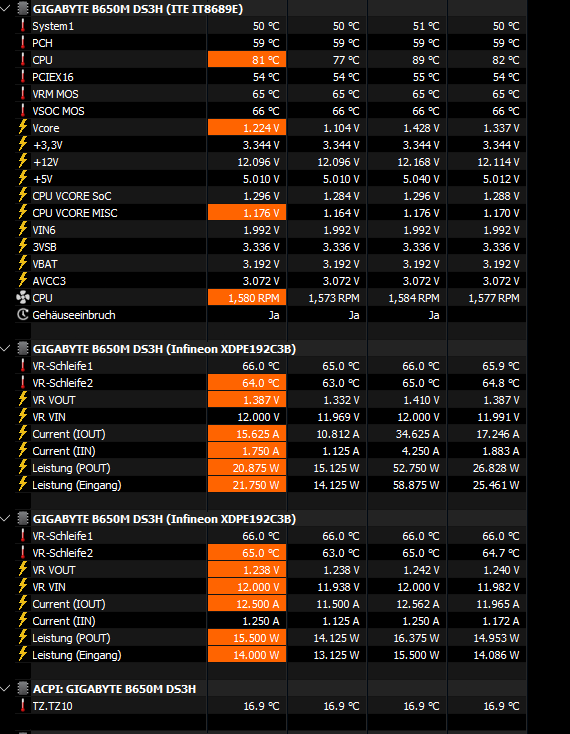

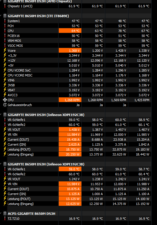

Hier sind alle aktuellen von vor paar min.

@Crapone999

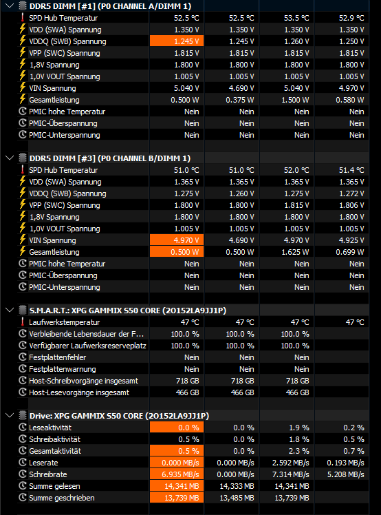

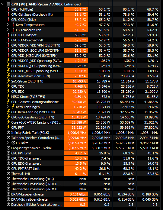

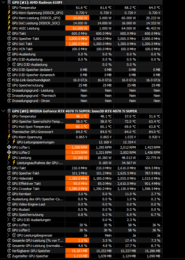

Danke! Es ist klar zu sehen, dass bei dir praktisch ALLE Temperaturen ausnahmslos extrem hoch sind. Das Problem wird also vermutlich mit dem Airflow zusammenhängen. Wäre nur die CPU so warm, hätte es am Kühler oder der Last liegen können, aber bei dir sind praktisch alle Komponenten deutlich wärmer als normal.
Was du machen kannst: Seitenwand des Gehäuses entfernen und erstmal mit geöffnetem Gehäuse testen. Ggf. neue Lüfter installieren oder das Kabelmanagement optimieren, damit der Luftstrom nicht behindert wird.

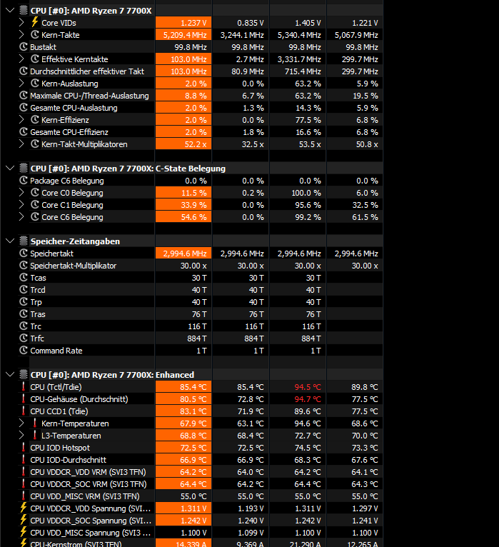

Okay, zwei sachen:
1. Du hast über 90°C schon bei 57W CPU-Package, das ist definitiv zuviel, auch für den BQT Kühler.
2. Mir fällt auf, dass deine Grafikkarte bzw. deren Lüfter schon bei 40-50W auf 2000RPM drehen, um eta 60°C zu halten. Das ist schon ziemlich krass.
Spricht beides für zwei probleme:
1. dein gehäuse ist zu stickig, da kommt kaum Frischluft dran.
2. Der CPU-Kühler sollte die CPU trotzdem kühler bekommen, evtl. sitzt der nicht richtig.
Also dann mach einfach mal zwei sachen:
1. Nimm die Deckelblende oben ab, so dass das Gitter zu sehen ist.
2. Nimm die Seitenwand ab.
Und dann schau nochmal (und mach Handyfotos).
