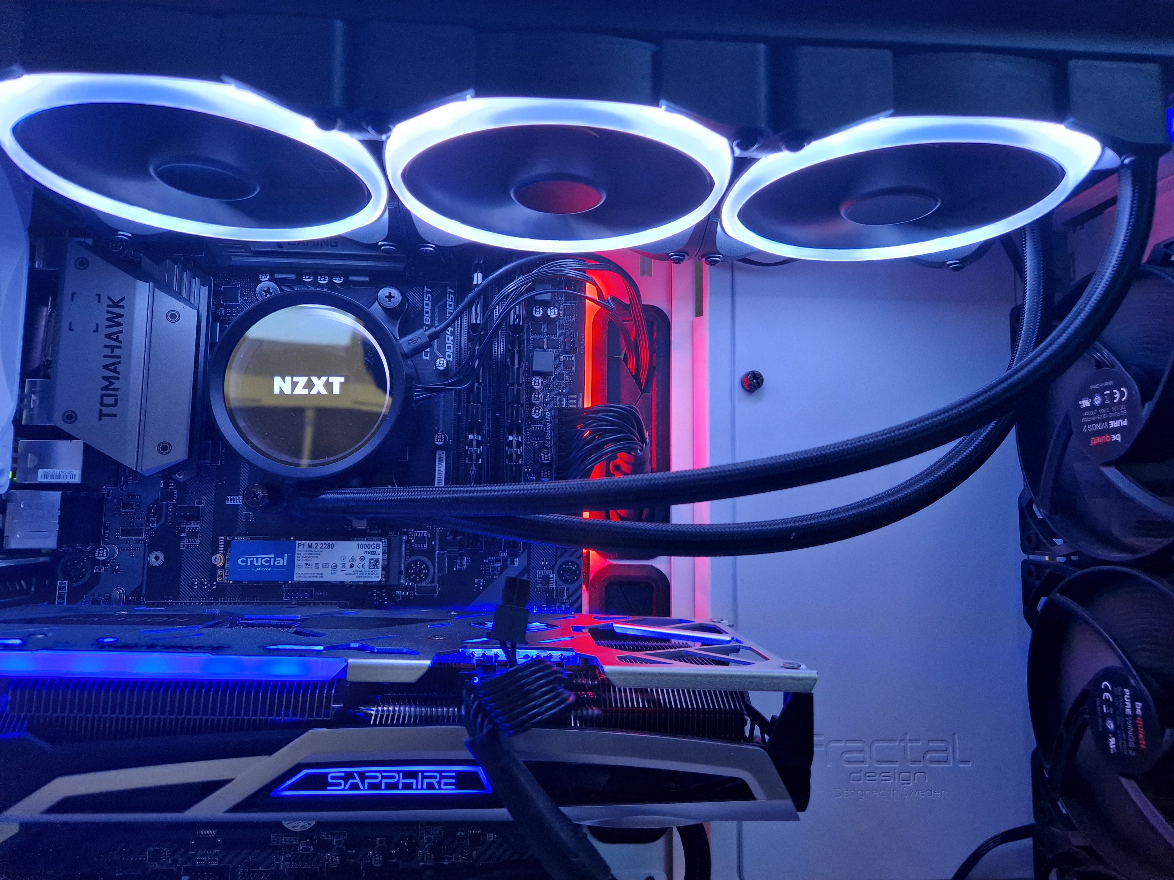

Was mir aber noch aufgefallen ist, das die Lüfter ins Gehäuse reinpusten, was ich merkwürdig finde. Allerdings sind die RGB Ringe so ausgrichtet.

Also meiner Meinung nach stoßen die eine Menge Luft ins innere ab das ist mir schon beim Einbauen aufgefallen aber ich habe irgendwie keine Makierung erkennen können
Oft sind 2 Pfeile am Rahmen und der Teil mit dem Aufkleber auf der Nabe ist meist die ansaugende Seite.

Ob die Lüfter richtig rum sind, sollte man an der Montage erkennen können.
Ja Fotos, und von den Lüftern der Kraken
Ich würde sagen, die Lüfter hängen verkehrt herum. Die blasen rein.
Von was genau nen Foto?

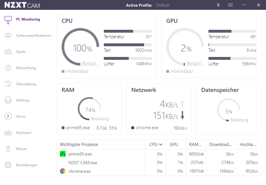

Ich habe jetzt Prime 95 laufen und die Temps sind bei knapp 70 was denke ich in Ordnung sind aber ich glaube die Pumpe läuft auf Max
Was mir aber aufgefallen ist, ist dass der CPU Takt sehr instabil ist. Das könnte ja aber auch an Prime liegen, jedenfalls taktet die CU grade auf ca 4GHz obwohl sie ausgelastet sein sollte
Das war auch meine Vermutung vom Fühlen her, aber aus welchem Grund sollten die RGB ringe dann in die Richtung gehen?
Nö, tun sie nicht.
Und wo kommen dann die 90°C aus dem Eingangspost her? Wie kommst du auf 4,5V bei der CPU? Die wäre dann eher tot.

Ist jetzt wie gesagt alles auf Auto gestellt auch Lüfter Kurve und alles. Prinzipiell ist die Temperatur im Moment in Ordnung aber die geht komplett zufällig dann auf einmal 10 Grad höher und die Lüfter drehen komplett hoch, was aber noch ne Frage wäre ob sich Prime 95 überhaupt als Testmittel eignet oder ob ich lieber was anderes nehmen sollte. Der CPU Takt geht ebenfalls einfach mal runter auf 3,9 GHz weshalb die Temperatur im Moment in Ordnung scheint
