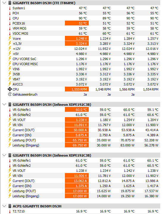

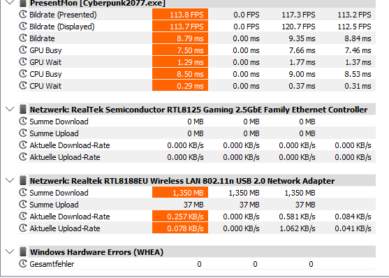

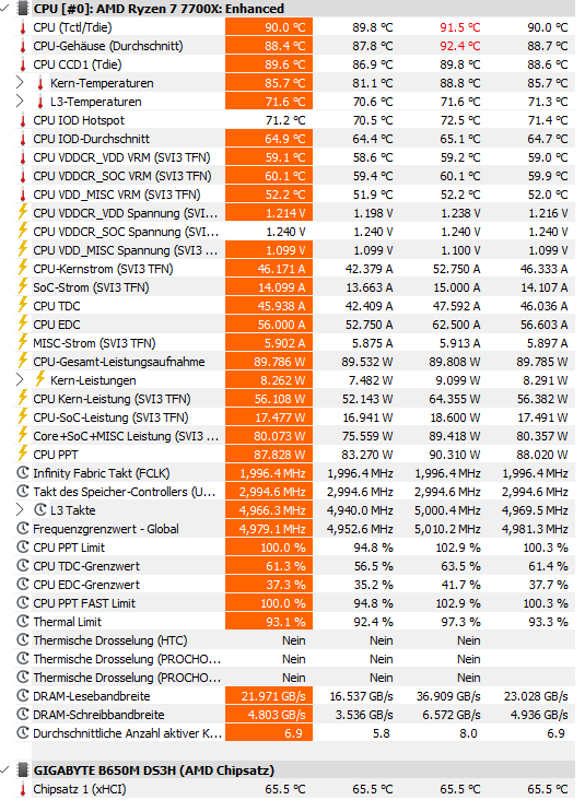

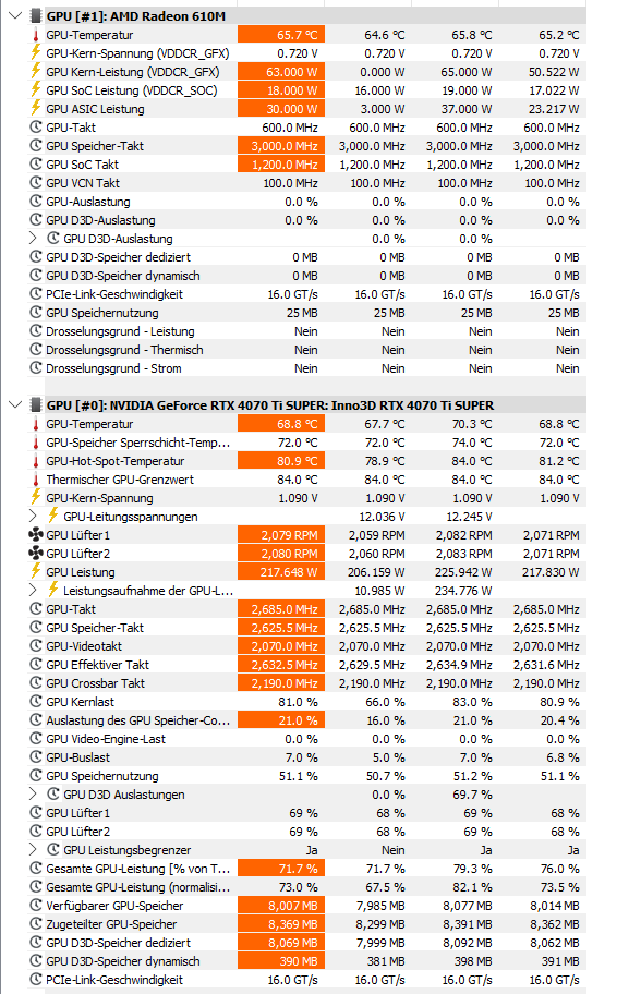

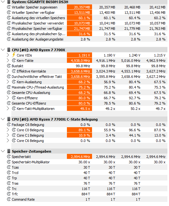

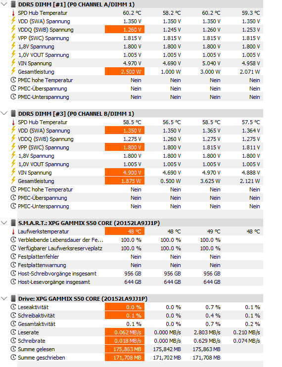

@Northstar2710 Hier die Screenshots mit geschlossenen Gehäuse und Stufe 2. Vom hören am Gehäuse kann ich sagen, dass ich mir ziemlich sicher bin das die Lautstärke vom CPU Kühler kommt
@Northstar2710 du hast ja das gleiche Gehäuse. Wie viele Gehäuselüfter hast du insgesamt verbaut? und was für einen CPU-Kühler hast du?

Aber am Allerwichtigsten ist, das du verstehst das 85grad eine ganz normale betriebstemperatur für deine cpu ist. Das liegt an mehreren faktoren, besonders der Dicke Headspreader der cpu trägt dazu bei. die grad zahl erreicht die cpu aber nur an einem gewissen punkt, und ist garkein Problem. Es kommt auch immer darauf an wo die Cpu hersteller diese Sensoren verbauen. Dein kühler wird nie so warm. wenn du eine Gehäuse be/entlüftung hast. Deine cpu verbraucht jetzt max 85watt diese wird in wärme umgewandelt. Deine gpu dagegen wenn du die fps nicht begrenzt nimmt sich 250watt und wandelt diese in wärme um. Und diese warme luft muss Raus aus dem gehäuse. Also kauf dir noch 2 lüfter. Schliesse die hinteren lüfter am Mainboard an und stelle die so ein das die gut laufen dich aber von der Lautstärke nicht wirklich stören, Die lüfter on der Front kannst an der Lüftersteuerung lassen.

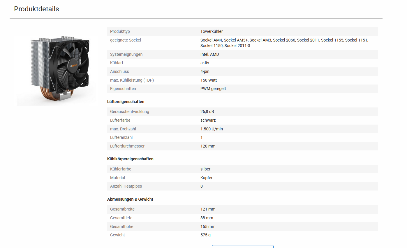

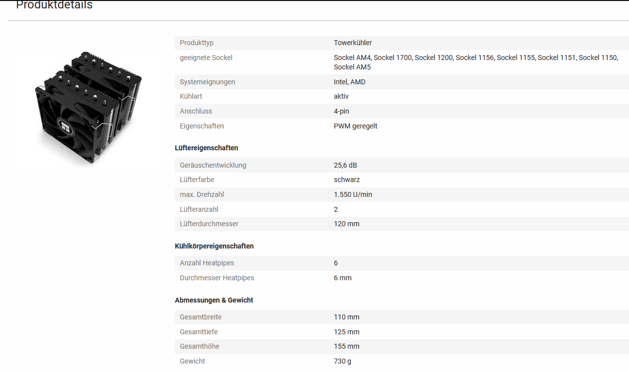

@Northstar2710 der von dir genannte Kühler hat relativ ähnliche Specs wie der bequiet

Ähnlich ist nicht gleich. Schau dir einfach mal tests an. Alleine Die kühlfläche ist grösser genauso die Anzahl der Lüfter ist grösser und zwar beide in druck richtung und nicht nur 1 drückt und der andere saugt. Das macht viel unterschied. Schau dir einfach test dazu im Internet an.
