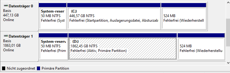

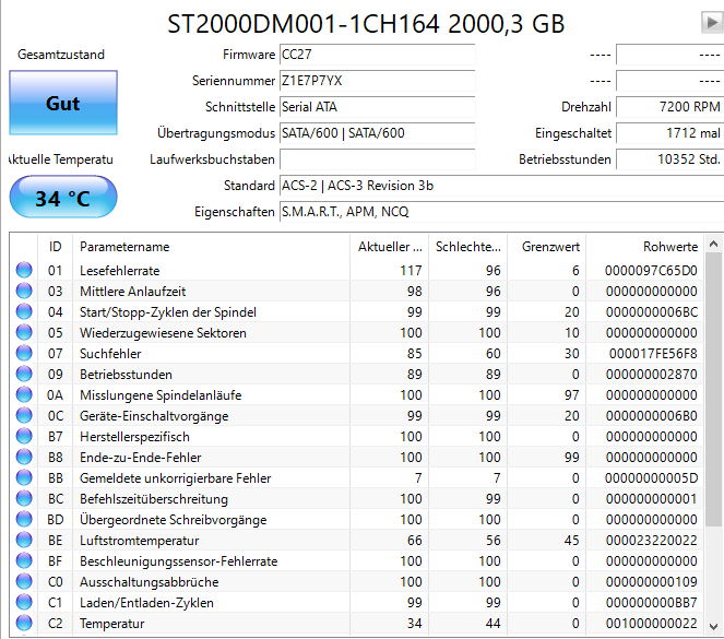

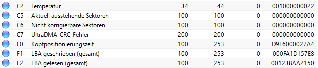

Ich hab jetzt den Datenträger komplett neu formatiert und jetzt zeigt mir CrystalDisk-Info auch keine schwebenden und beschädigten Sektoren mehr an. Wie stehen die Chancen dass die Festplatte jetzt erstmal wieder funktioniert und soll ich das mit "Seatools" trotzdem nochmal checken?
Ich hätte sowieso Seatools genommen, falls erforderlich sogar die bootfähige Version.
Hab schon ein halbes Dutzend HDDs so behandelt, bei denen der Fehler sich nicht änderte, und bei keiner gab's Probleme (mind. drei davon auch noch nach 1+ Jahren gechecked). SMART-Werte im Auge behalten, etwa monatlich mal nachsehen, und (sowieso) immer Daten sichern.
