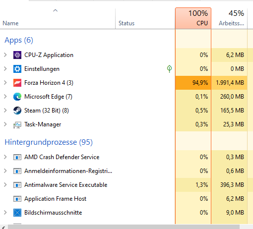

Ich habe mich dann nach einer Weile damit abgefunden und angefangen, alles wieder einzurichten. Schon beim Update einiger Programme ging der CPU-Lüfter plötzlich ziemlich los. Er zeigte mir dann für das Programm ne CPU-Auslastung von 75%, was ich sonst nie hatte.
Und jetzt kommts:
In Spielen, die ich noch drauf hatte (z.B. AC Unity, Rocket Leauge) läuft alles ohne Probleme auf Ultra Settings. Aber in Forza Horizon, was ich neu installieren musste, überdreht der CPU-Lüfter wie bekloppt und ich hab schon im Start-Menü nur 10 FPS, obwohl das Spiel zuvor immer ohne Probleme lief.
Ich habe in dem Game 67 Spielstunden auf dem PC und alles lief mit kaum CPU-Auslastung. Jetzt plötzlich 98% CPU + erhöhte RAM Auslastung - sehr seltsam.

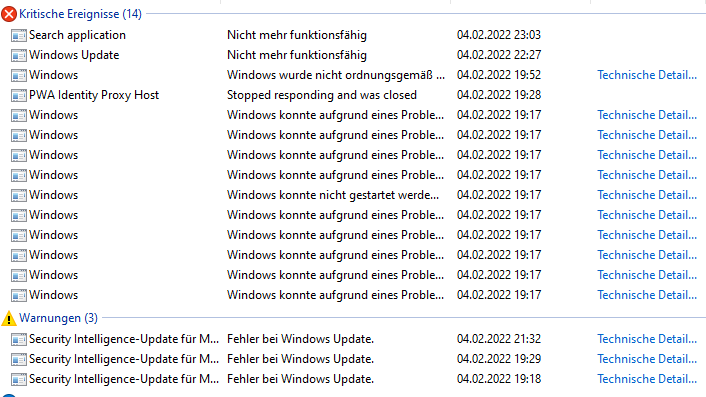

Fehlermeldungen habe ich ziemlich viele bekommen. Die sagen mir aber alle nix.

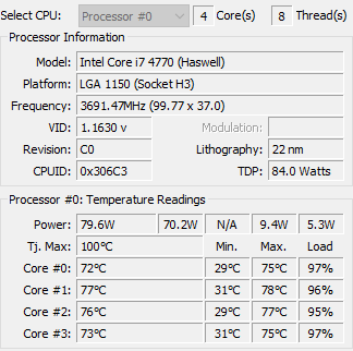

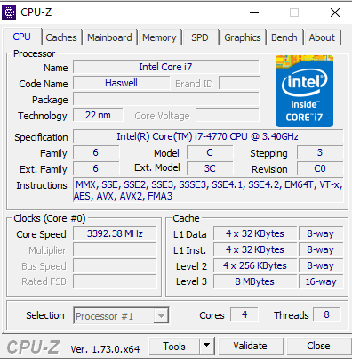

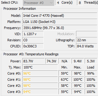

Die CPU hat definitiv ein Problem mit der Kühlung. Unity und Rocket League werden da kaum Last erzeugen, Forza Horizon hingegen schon und auf den Bild eins drüber ist schnell zu sehen das die CPU locker an der 100er Marke kratzt. Tcase liegt bei beiden Modellen bei 72 Grad, dann geht der gehörig auf die "Bremse" und taktet ordentlich herunter. (Dein CPU-Z Bild weist im übrigen den Non TE aus.)

Es ist ziemlich klar, dass die CPU zu heiß wird.... Da kann sich etwas gelöst haben, oder der Kühler sitzt mit Staub zu.... Die Gehäuse Belüftung versagt.... Da wirst du in den Rechner schauen müssen....mach bitte davon Fotos für uns.

Soo ich war zu ungeduldig und habe gerade gleich mal die CPU-Kühlung gereinigt und die Wärmeleitpaste gewechselt. Das hat auf jede Fall etwas gebracht. Die CPU-Temperaturen bleiben jetzt bei 100% Belastung unter 80 Grad.

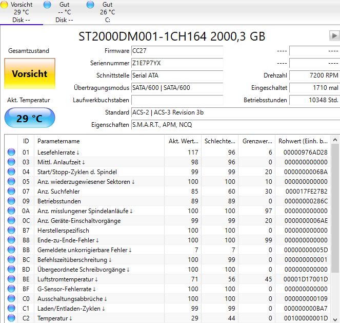

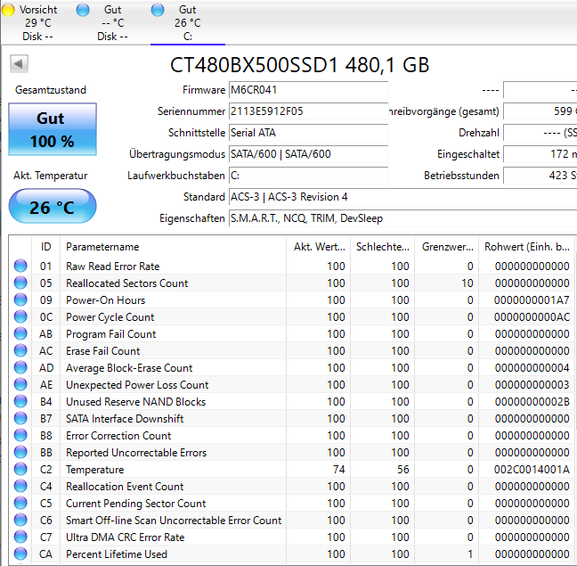

Habe euch mal die Screenshots von CrytalDisk für meine HDD und SSD angehängt. SSD scheint komplett in Ordnung und Windows und Forza laufen ja auch über die SSD .

Bitte alle Werte bei der HDD!

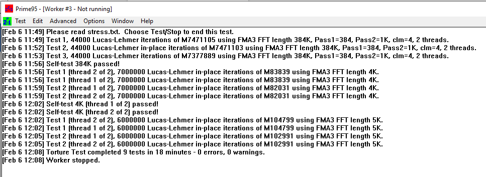

Gerade ein CPU Stress-Test gemacht.
Sieht da alles normal aus? Die meisten Werte sagen mir nix.

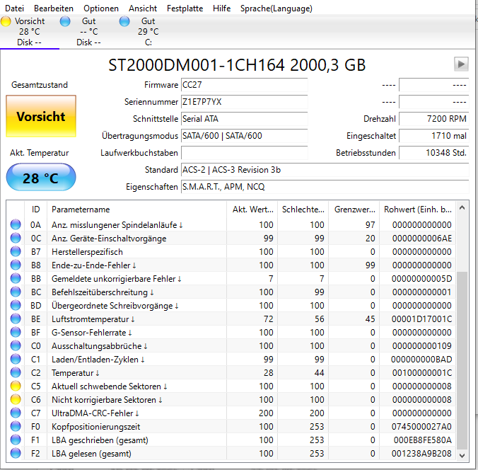

Also die HDD ist am sterben, steck diese mal komplett ab und teste nochmal.
Sollten dort Daten liegen die für dich wichtig sind wäre es ratsam diese so schnell wie möglich zu sichern.

rubare26 schrieb:
Kann man da irgendwas machen?
Nein, da ist leider nix sinnvolles mehr zu machen außer austauschen und am besten gegen eine SSD.
Man könnte zwar die defekten Sektoren ausschließen, aber aus meiner langen Erfahrung mit HDDs wird es immer schlimmer werden.
