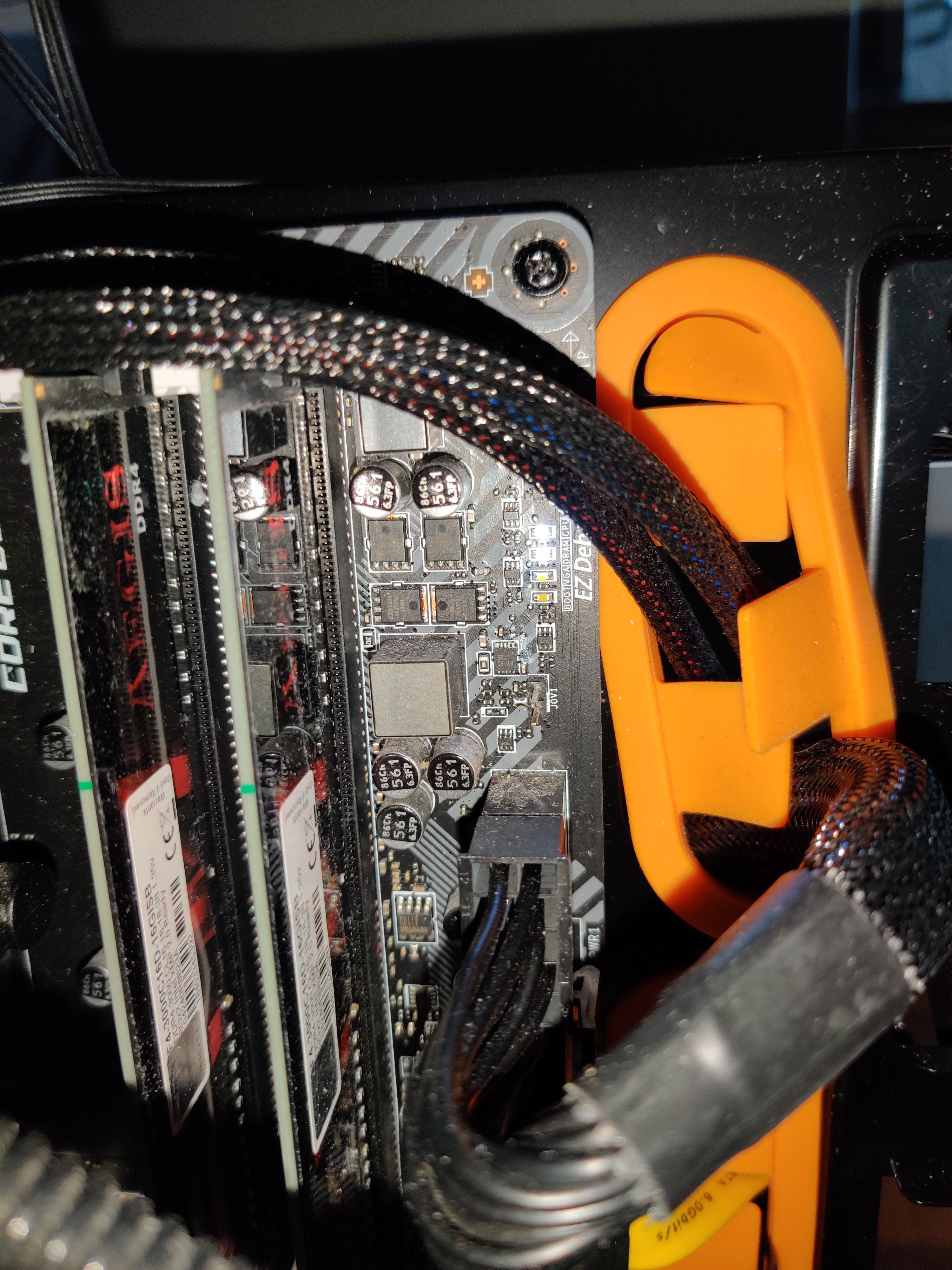

Ich habe heute ein paar Lüfter in meinem Case umgesetzt weil meine AIO Wasserkühlung laut war weil ich sie falsch Rum montiert hatte. Der PC lief jetzt schon eine Zeit ohne probleme. Nach dem Umbau schaltete sich der PC nach ca. 10 Sekunden wieder aus. Vorher fingen die Lüfter der Wasserkühlung(CPU) immer stärker an zu drehen. Dumm wie ich war hab ich 3-4 Mal versucht zu starten und einfach nur Lüfter ein und ausgesteckt. Dann kam das Problem das der PC nicht mehr bootet (Keine Bildschirmausgabe). Dann hab ich bemerkt das die CPU echt heiß ist (leicht in der Nähe gefühlt).
--> Durch die ummontage scheint sich der Kontakt zur CPU und kühler gelöst zu haben. Die Wärmeleitpaste war bestimmt schon 2 Jahre da drauf. Also habe ich dann diese entfernt und neue draufgemacht und den kühler fest montiert.
Leider bootet der PC immer noch nicht. Es gibt vier Lampen am Mainboard (CPU, dram, vga und Boot). CPU und dram leuchten kurz beim start auf und dann gehen sie wieder aus. Weiter passiert nichts, nur die Lüfter drehen sich.
Ist mein Mainboard oder CPU jetzt kaputt gegangen oder muss ich es sich nur abkühlen lassen?

Die Grafikkarten Lüfter drehen sich auch am Anfang, gehen dann aber aus. Glaube aber das liegt am silent Mode der Grafikkarte? (Ich habe eine msi ventus 3x Rtx 3080)

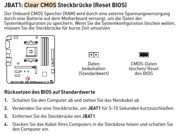

Nein noch nicht .. dann muss ich mir mal wohl so einen "beeper" zulegen. Gibt es eine einfache Art den"CMOS" zu resetten?
probier erstmal den ram untereinander zu tauschen und kontrolliere alle stecker auf korrekten sitz
ja gibt es...
Möglichkeit a) bios batterie entfernen
oder
b) brücke setzen (siehe dein handbuch seite 20 und 22) PC muss vom 230V Netz getrennt sein
Anstatt einer Steckbrücke geht auch ein Schraubendreher, Spitzzange, Nagel, Büroklammer usw
Rechner aus, Stecker raus, Powerknopf drücken, Jumper für CMOSclr brücken für einige Sekunden (Position siehe Handbuch), Stecker rein, Power an :D

Ich habe jbat1 kurzgeschlossen
