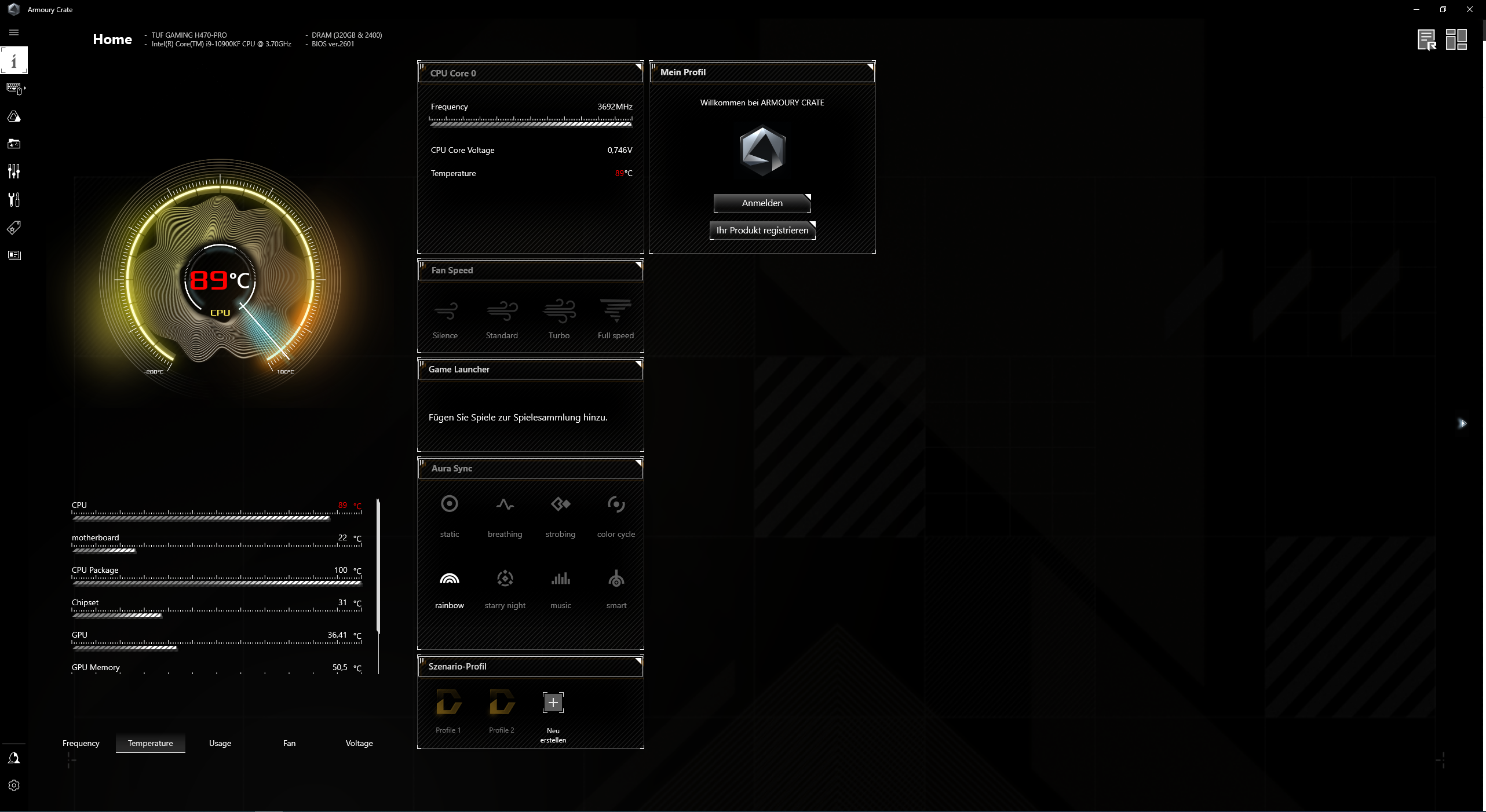

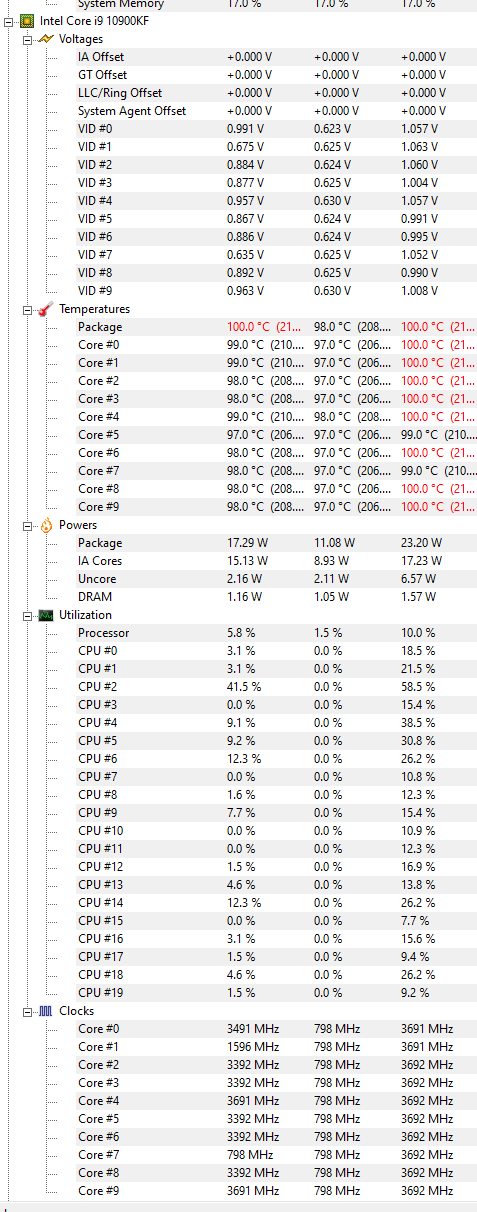

Mein System läuft eigentlich immer super. Vor einiger Zeit hatte ich das Problem, dass am Mainboard die CPU leuchte Rot leuchtete und die Spiele anfangen zu hängen. Habe alle Treiber überprüft, BIOS Update gemacht und die Kühlung gesäubert sowie nochmal WP aufgetragen (Nicht zu viel nicht zu wenig). Im BIOS habe ich dann den Turbo Modus von Asus ausgeschaltet. Danach lief alles wieder super. Am Wochenende habe ich dann wie immer GTA gestartet und dann fing es an. Das Spiel ruckelte extrem und fing an komplett stehen zu bleiben. Die Lüfter gingen auf Volltempo aber der PC lief noch. Ich hab den PC mal neugestartet und das Mainboard hat mich sofort ins BIOS geschickt aufgrund von CPU Overtempature Error. Daraufhin das selbe Spiel von vorne. Einstellungen im Bios zurückgesetzt, PC nochmal hochgefahren. Wieder die selbe Meldung. Also PC ausgeschaltet 10 Minuten gewartet und wieder an. Danach ins BIOS und wieder die Turbo/OC Funktionen ausschalten und Rechner hochfahren. Kurz nachdem Start drehen die Lüfter wieder durch und die CPU wird heiß. So sagt es mir mein Programm. Sobald die Temperatur auf 99 Grad steigt geht sie nicht mehr runter. Die CPU taktet dann selber immer wieder runter. Aber auch beim Start im Idle kann ich beobachten wie die CPU bei Temperaturanstieg sofort selber runtertaktet.
Ich habe also die Kühlung nochmal abgebaut, gesäubert und wieder neue WP drauf. Alles schön angezogen und auch nochmal die Radiatoren gesäubert. Der PC ist eiskalt. Ich dachte vielleicht an ein Virus. Also System komplett geplättet und nochmal drauf. Leider ändert sich nichts.
Wenn ich den PC starte beginne ich immer mit einer Temperatur zwischen 30-50 Grad. Erst wenn er über Nacht aus bleibt starte ich mit 25 Grad. Bei Spielen steigt die Temperatur im Minutentakt ein. Gerade habe ich GTA gestartet und innerhalb von 10 Minuten sind wir wieder bei vermeintlichen 99 Grad.

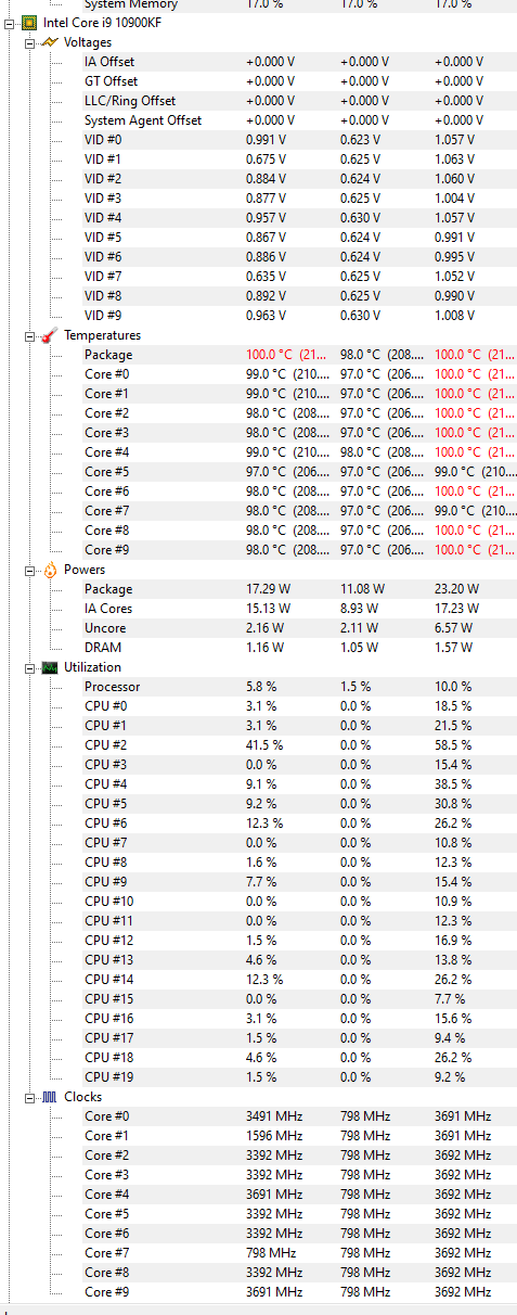

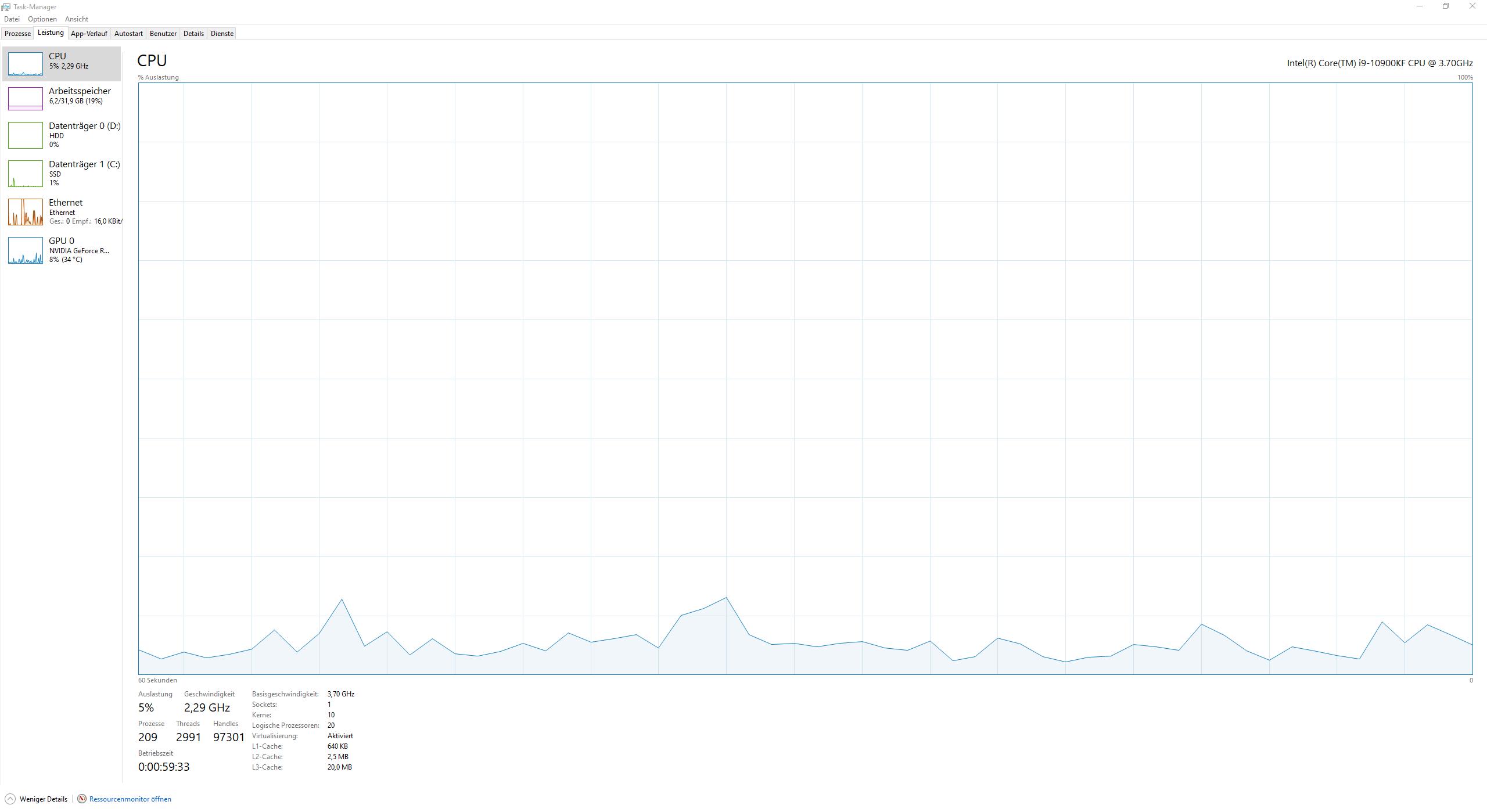

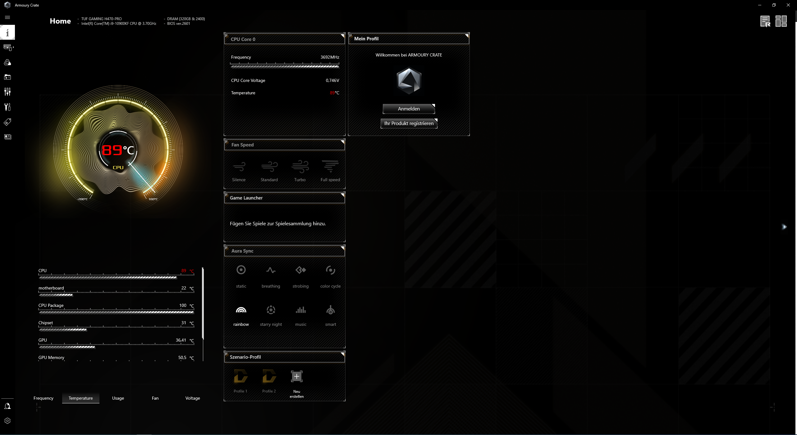

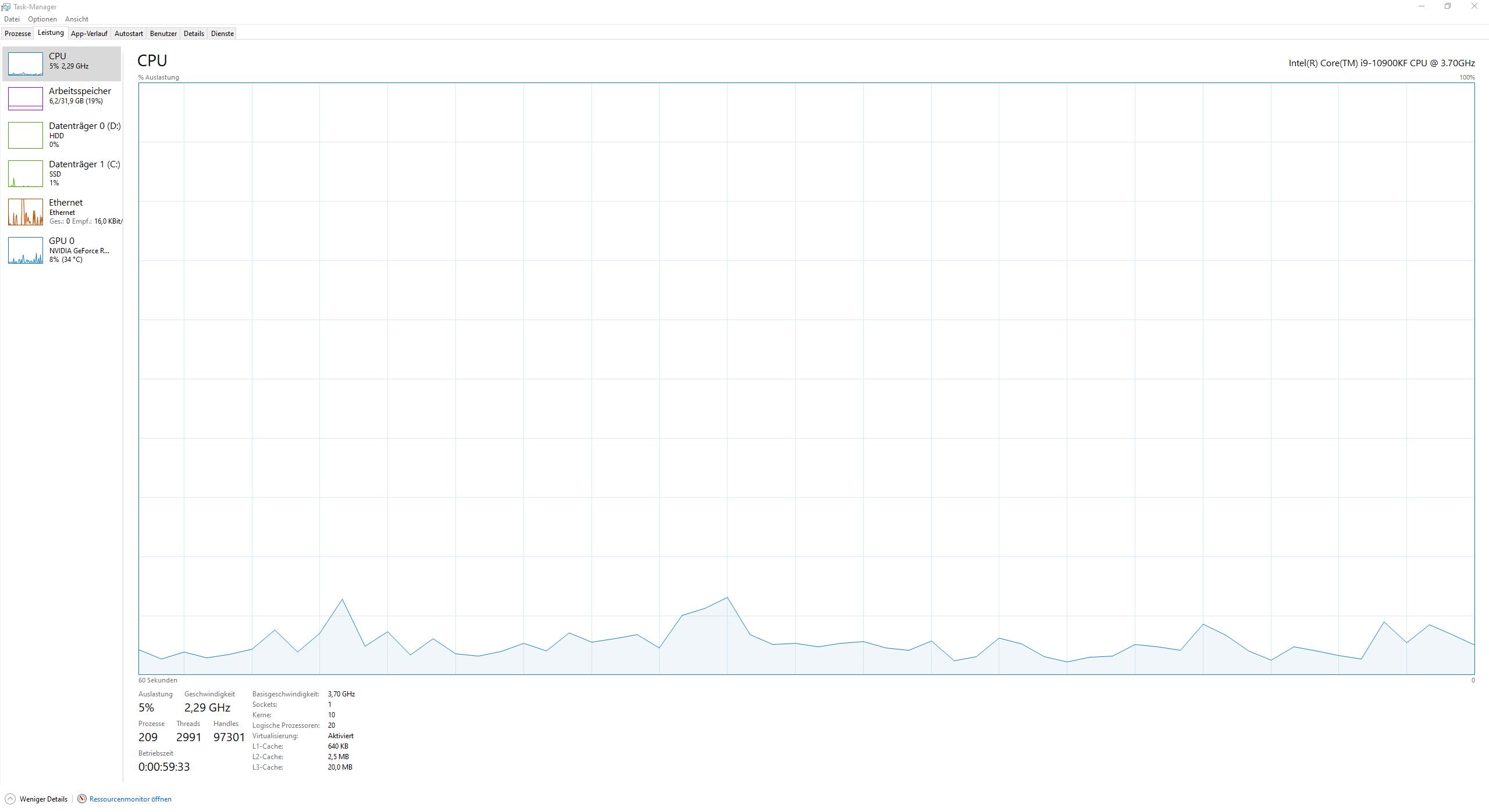

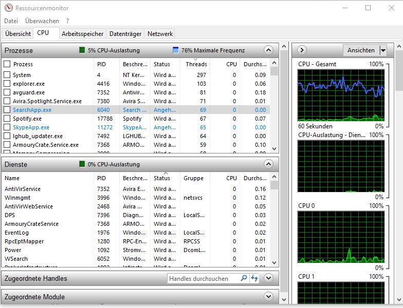

Anbei schicke ich Screenshots vom Task Manager (Kein Programm offen), sowie vom Programm vom Mainboard und ein Screenshot von HW Monitor. Die Kühlung macht keine merkwürdigen Geräusche.

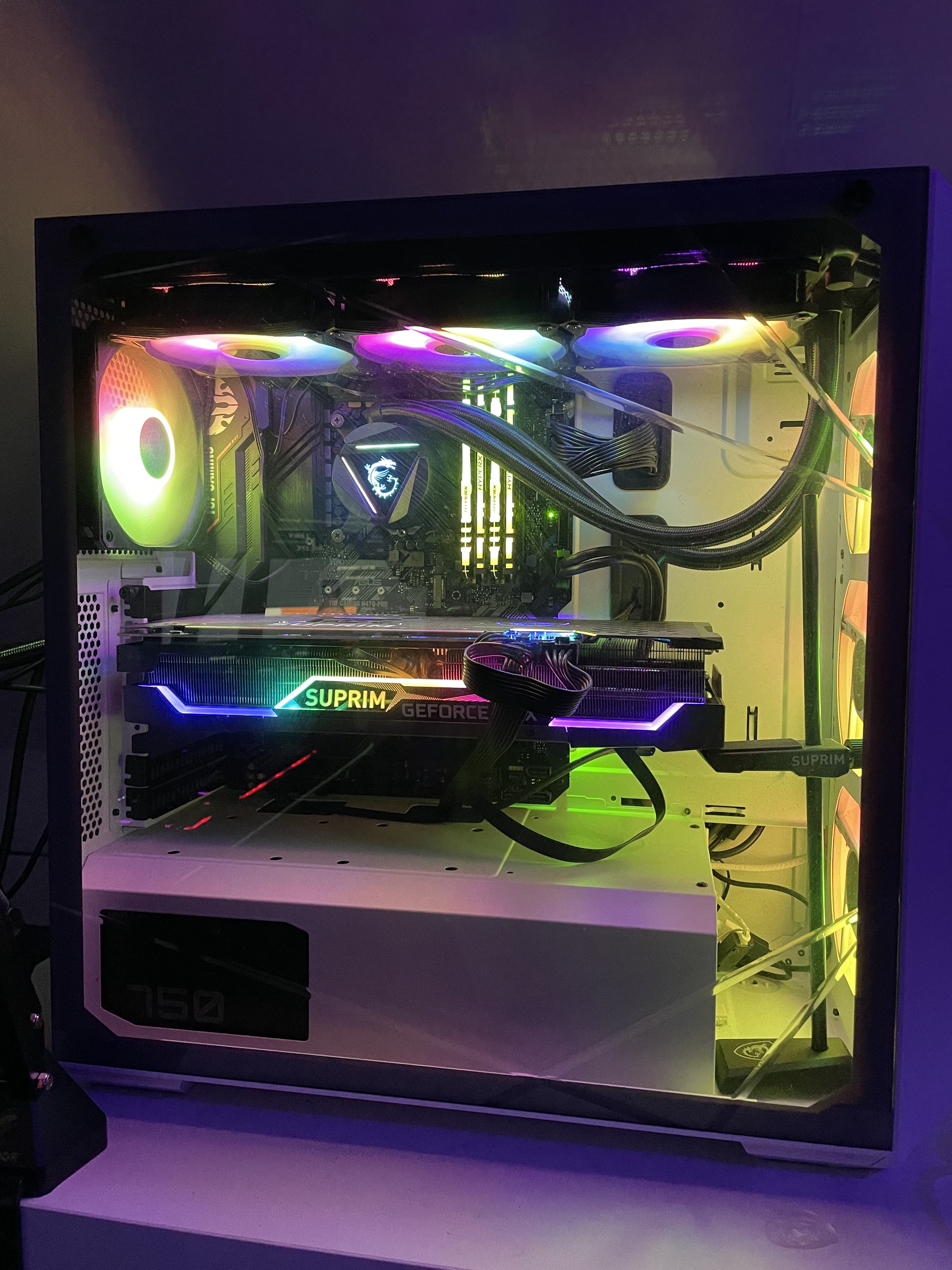

Ich schicke anbei noch ein Bild wie der PC aussieht.

Dann ist wohl die Pumpe Kaputt, sorry. :( (Sofern der Kühler selbst heiß wird)

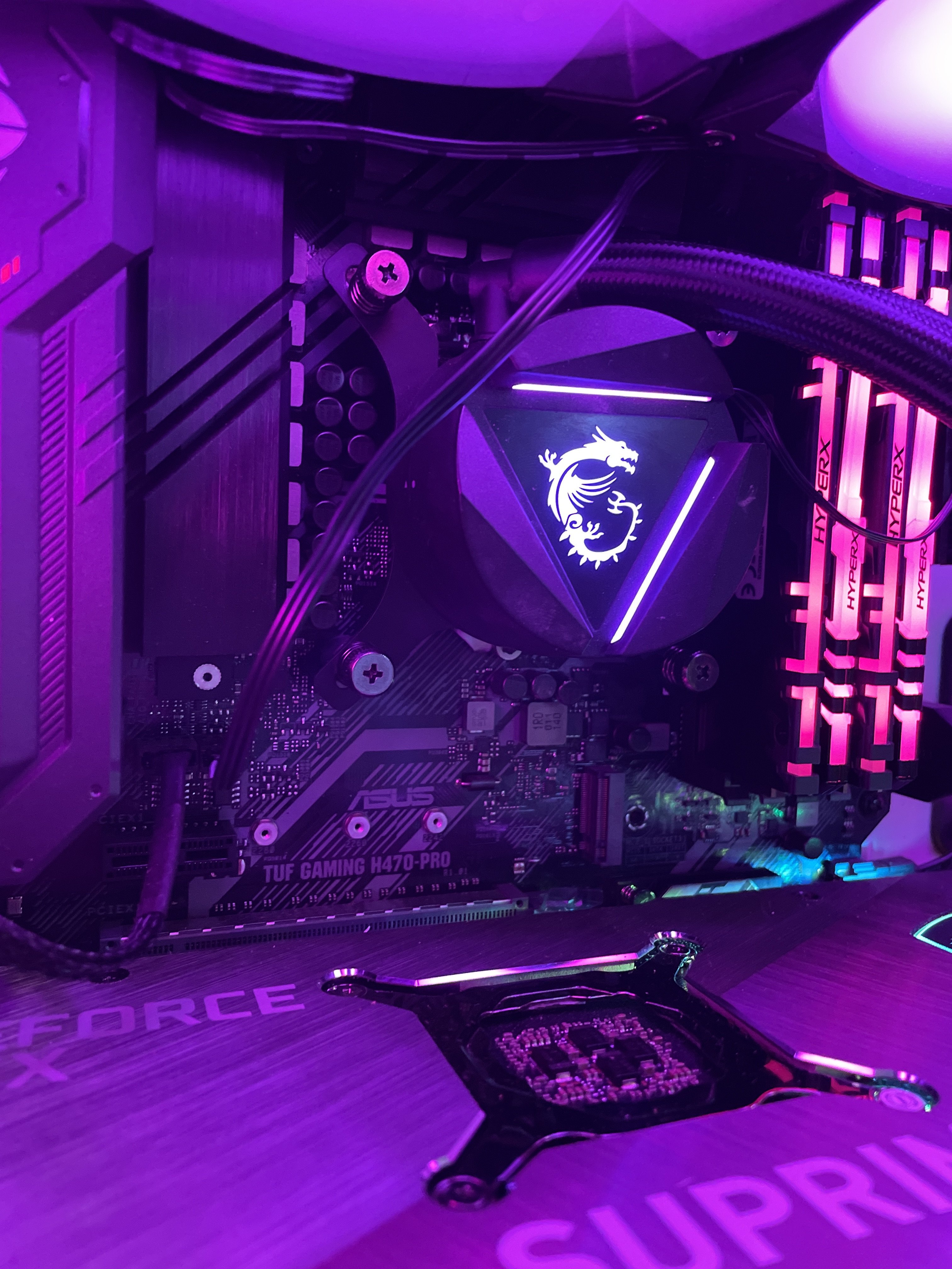

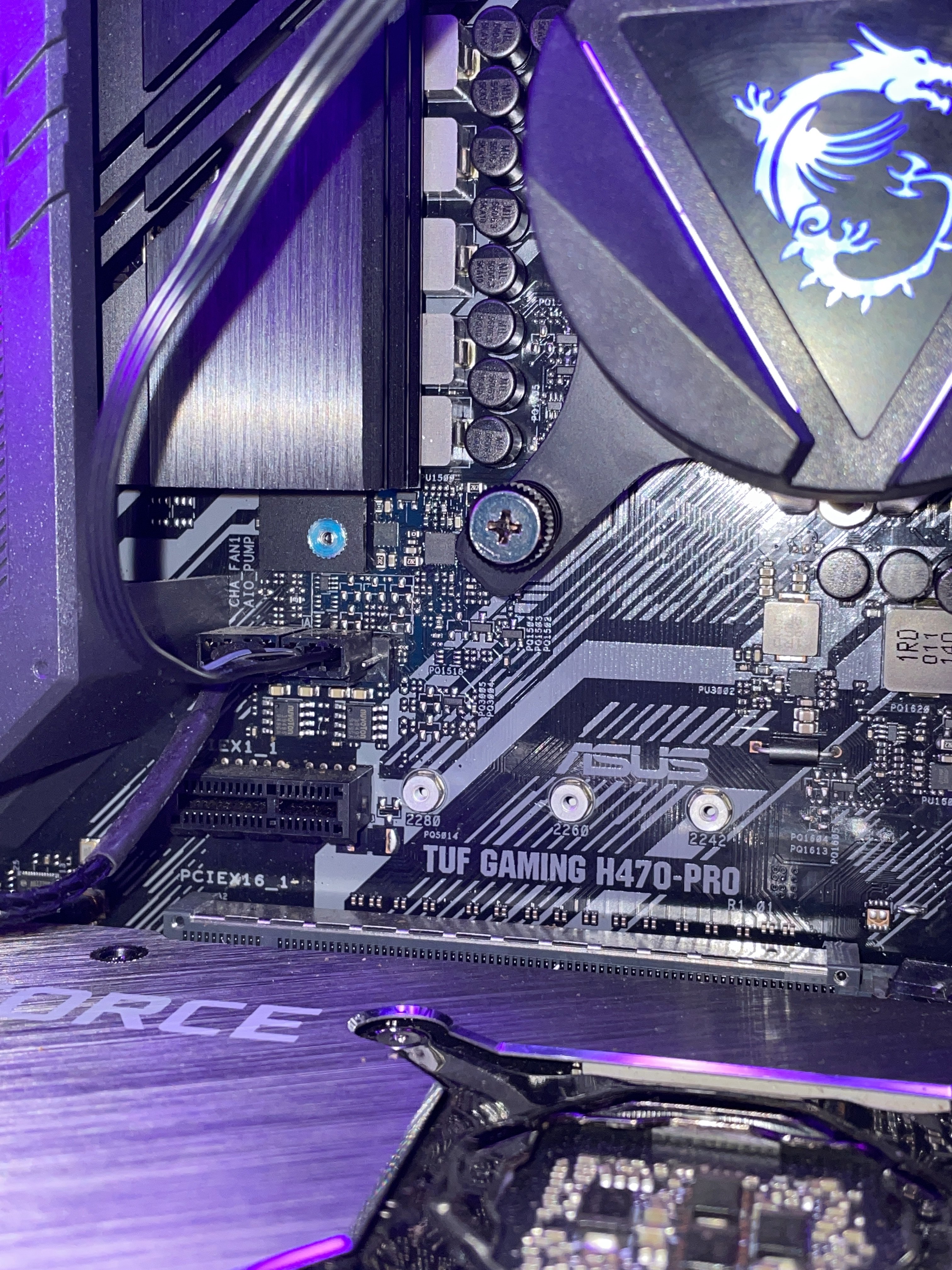

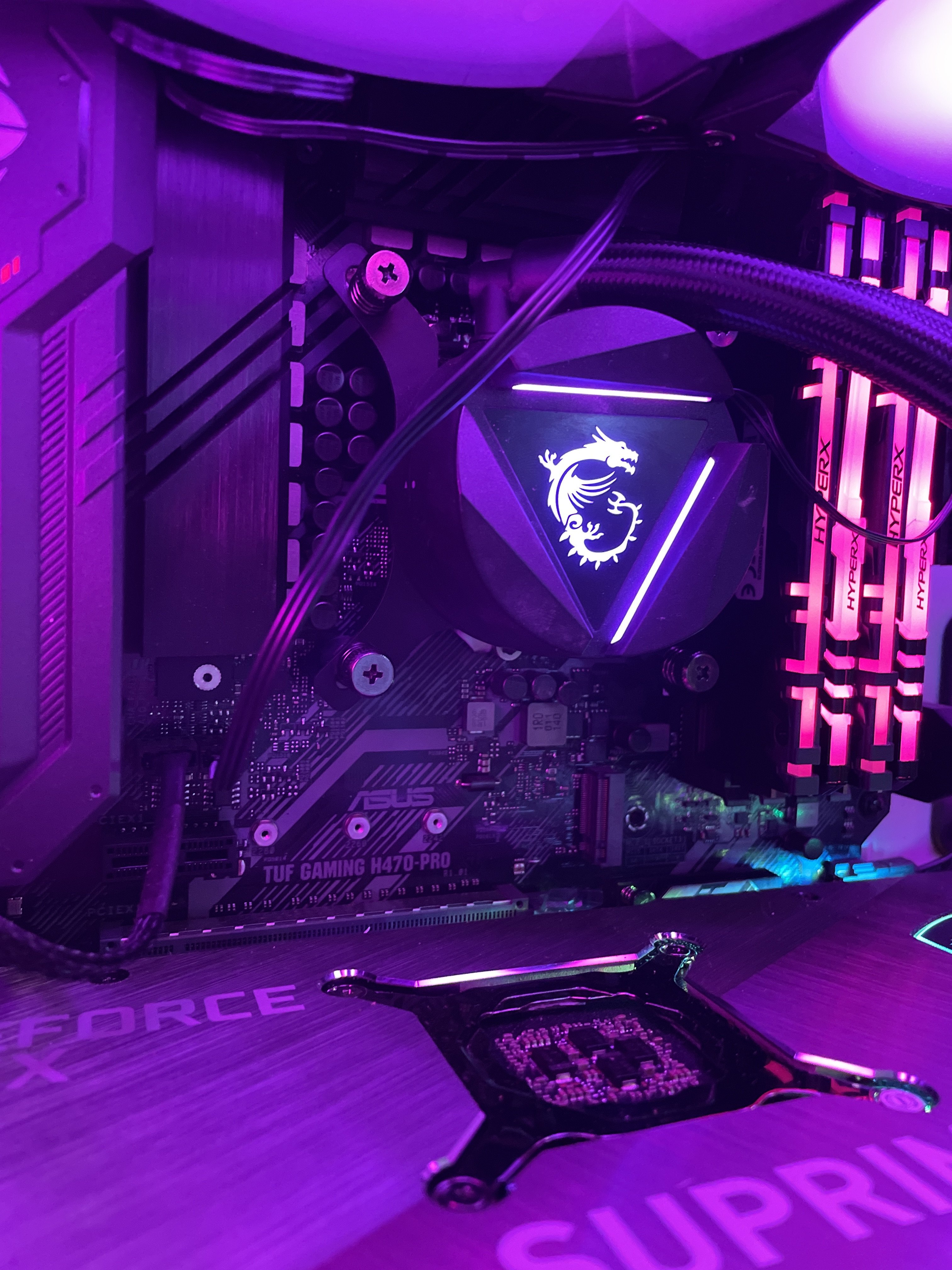

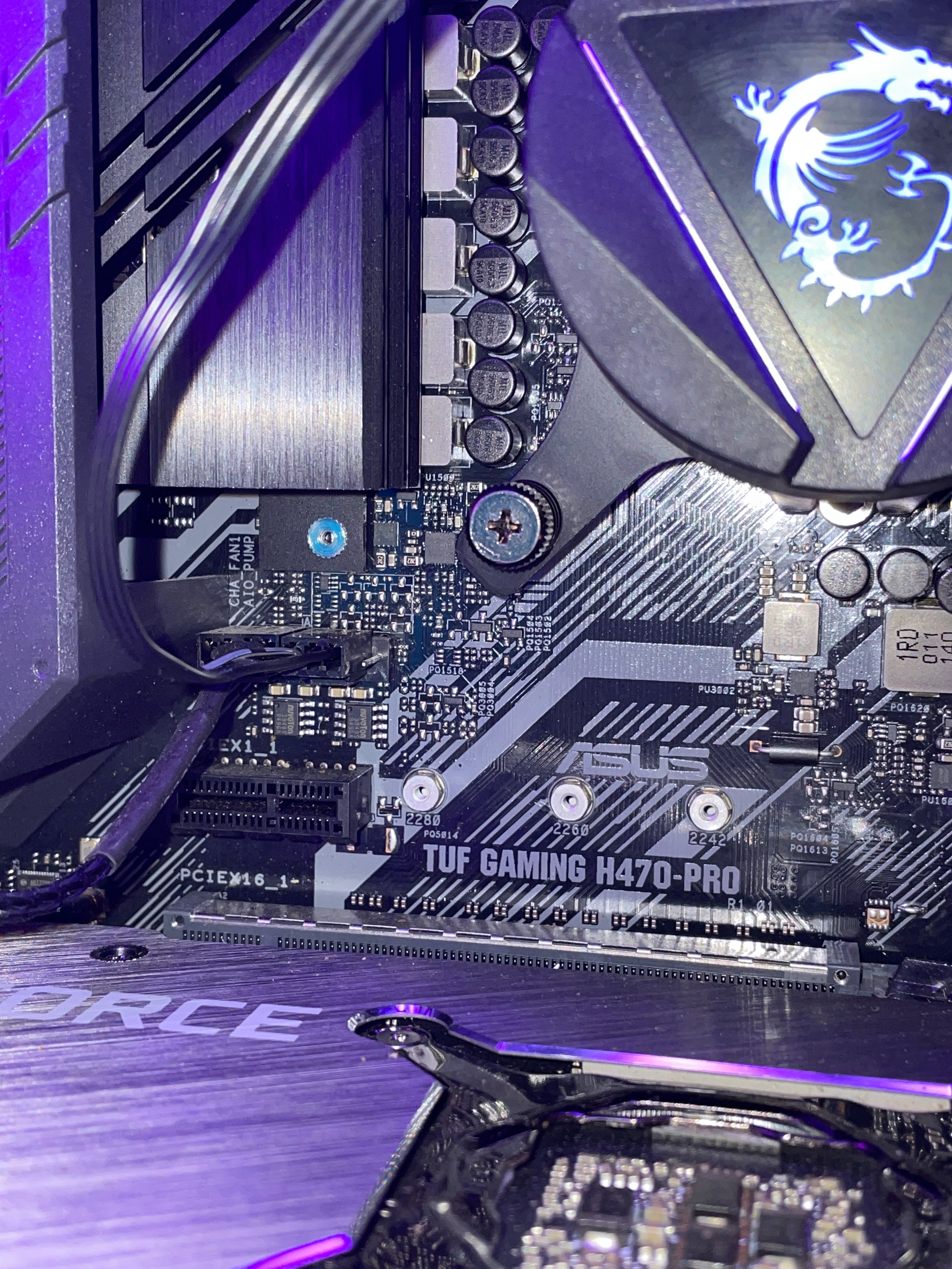

Ein Bild (oder mehrere aus verschiedenen Blickwinkeln) von deinem Mainboard und dem Kühler und der Verkabelung der Pumpe wäre nicht schlecht - wir sehen nichts...

Hilft das? Am linken Stecker ist der Lüfter fürs Gehäuse (hinten) und rechts für die Pumpe. Das Kabel für die Pumpe läuft ein mal über über die Riegel (hab’s Jetzt rausgeholt)
