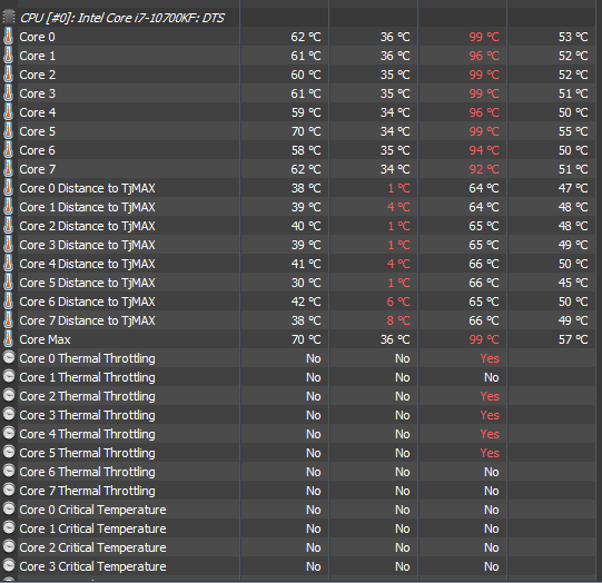

ich habe seit zwei Tagen ein Problem mit meinem CPU. Bemerkt habe ich es, weil beim Zocken plötzlich die Mainboard CPU LED anging. Es stellte sich heraus das der CPU massiv überhitzt ist und jeder Kern 100 Grad hatte.

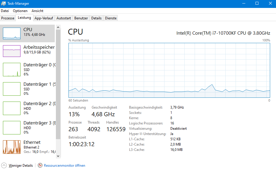

Ich habe genau diesen Computer schon seit acht Monaten und es hat immer alles top funktioniert. Ich hatte in Ruhe (also ohne Spiel oder Anwendung) immer um die 30 - 40 Grad. Nun sind es 60 - 70, von jetzt auf gleich. Wenn ich jetzt ein Spiel starte, komme ich bei allen Kernen auf 100 Grad, obwohl die Auslastung des CPU im Task Manager unter 50% ist. Die AIO Pumpe scheint auch zu funktionieren. Hann mit wer helfen und kennt das Problem oder die Ursache?

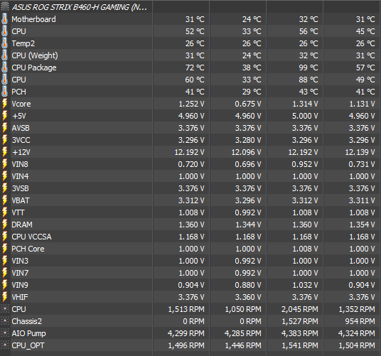

Woher weißt du das? Werden die Schläuche, zumindest einer denn warm?
geh mal ins Bios, da sollte auch eine Temperatur-Anzeige sein.
Geht die Temp da auch rauf, hat deine Wasserkühlung einen Hau weg (ggf. Minderleistung der Pumpe)
Ein Schlauch ist warm, HWInfo zeigt Pumpengeschwindigkeit an (drittes Bild)
