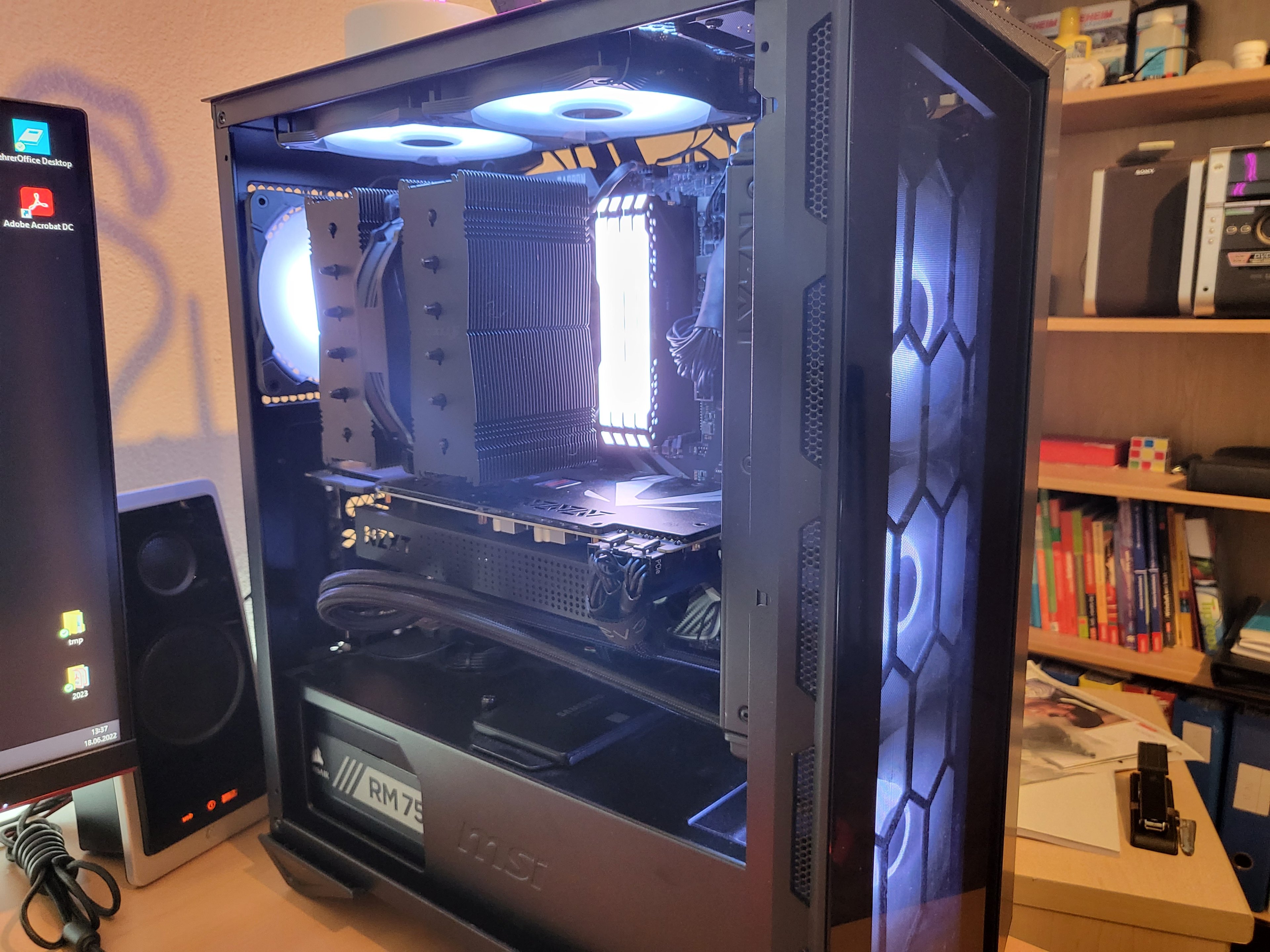

Hätte es mir optisch schlimmer vorgestellt, aber der Noctua fügt sich durch sein mattschwarzes finish gut ein.
Apropos Temperaturen. 36 °C Raum- oder CPU-Temperatur?
Hast Du Vergleichswerte zur AiO (als sie noch funktionierte)?
Ps. Betreibst Du Aquaristik?

36°C CPU gemäss Dragoncenter. Ja hab im moment ein 240l und 70l Aquarium. Im keller noch ein Cube. Wieso?MORPEUS schrieb:entfernt

Also ich hab den Test gemacht. Und muss mit Erstaunen feststellen... dass ich keinen merkbaren unterschied bei den Temperaturen feststellen kann, ob mit oder ohne den vorderen Lüfter. Ich bewege mich immer zwischen 52°C und 70°C, bei beiden varianten.
Dass einzige was evtl. gesagt werden kann: Bei geringer Belastung ist mit dem Vorderen Lüfter 1°C kälter, bei hoher Belastung bleibt der Spitzenwert etwa 1°C kälter.
Deshalb lass ich den wohl eingeschaltet, da ich ihn schon montiert habe. Wenn man aber möchte könnte man sich den auch sparen. Optisch gesehen finde ich sieht es aber mit 2 kompletter aus.
Evtl. werde ich die beiden aber auch noch austauschen. Hab die jetzt nur mit Kabelbinder festgezurrt, da die kein eigenes Gewinde haben.

Wegen des einen Lüfter darfst Du keine riesen Temperatursprünge erwarten. Man hat in reproduzierbaren Test festgestellt, dass es ein paar Grädchen bringt, wenn an der Oberseite vorne kein Lüfter die kühle eingeblasene Luft von der Front gleich wieder aus dem Gehäuse befördert, bevor sie den CPU-Kühler durchlaufen hat. Hier der vermutlich beste Airflow Guide des Planeten.
