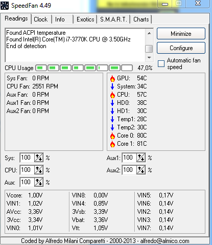

Hi,
meine CPU ist neuerdings ziemlich komisch...ich benutze den I7 3770K (nicht übertaktet).
Ich habe mal geschaut, wie weit ich gehen kann und einige Spiele gleichzeitig gestartet. CPU war bei 60-70%.

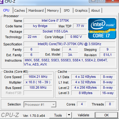

Nun ist mir neulich aufgefallen, dass der Prozessor bei gleicher Belastung mehr ausgelastet ist als vorher. Getestet habe ich es mit 5 mal WoW, die Auslastung beträgt hierbei schon 40%! Die Temperaturen sind ungewöhnlich hoch (habe das jedoch vorher nicht getestet): 80-90°C haben die Kerne...habe bei CPU-Z geschaut, aber runtertakten will er nicht.
Nun weiß ich nicht, ob es am Standart Lüfter von Intel liegt oder ob der Temperatursensor was weg hat. Gesäubert habe ich alles und vorhin sogar formatiert, jedoch keine Änderung. Wärmeleitpaste sieht noch gut aus und Staub ist auch nicht auf der CPU.
Mein System: I7 3770K, GTX 680 2GB, 16GB DDR3 1333 und ein P8Z77-V LX
Ich habe euch mal ein zwei Bilder dran gehängt. Außerdem verstehe ich das nicht so ganz mit "CPU:56°" und alle Kerne 90°, aber mehrere Programme zeigen das gleiche an.
Danke schon mal im Voraus!
edit.: beim Bild von CPU-Z ist ein kleiner Fail (?), eigentlich sind es 3,7 GHz, er springt nur manchmal für 1 Sekunde auf 1,6 GHz und geht dann aber wieder hoch.

Er springt auf 1,6Ghz weil das der Idle takt ist, wäre dich sinnlos wenn er im normalen Betrieb auf volle 3,7 dreht oder?

2. Speedfan ist jetzt nicht die beste Wahl zum auslesen. Nutzt mal HWMonitor
3. was balmungd sagt
Sehe gerade dass du mit SPeedfan die Temperaturen ausliest. Installier mal SPeccy oder CoreTemp. Bei mir spinnt SpeedFan in letzter Zeit auch und zeigt falschen Temperaturen an. (im idle wurde mir eine Temperatur von 4°C angezeigt obwohl in SPeccy und CoreTemp die Temperatur bei 27°C war usw)
1.) Taktet die CPOU doch runter, zumindest zeigt das der 2te Screen an.
2.) Intel Lüfter + Wetter und belastung machen locker 90°C auf der CPU. Nimm mal HW Monitor oder HW Info zum auslesen der Temps.

CPU Auslastung und Prozessortakt: Intel hat da richtig schlaue Technik verbaut. Die CPU taktet so schnell herunter, dass du es gar nicht richtig verfolgen kannst.

Also ich habe jetzt CoreTemp und HW Monitor probiert und beide zeigen das gleiche an.

Solange die CPU nicht das throtteln anfängt oder gar in die Notabschaltung geht, ist die ausgelesene/ angezeigte/ 'hochgerechnete' Temperatur völlig egal. Warum? Weil keines der Tools kann die Temperaturen "richtig" messen, weil sie eine Temperatur für TJMAX annehmen, die für alle Prozessoren eines Typs gleich sind, obwohl dieser Wert für jeden Prozessor individuell bestimmt wird.
Und praktisch alle Tools - egal ob nun AIDA64, HWiNFO, Hwmonitor, SpeedFan, etc. pp. - versuchen die Temperatur der CPU aus irgendwelchen Werten mehr oder minder genau auszurechnen und dann anzuzeigen, was ihnen auch mehr oder minder gut gelingt. Grund s.o..
An und für sich kann und sollte man diese 'hochgerechneten', angezeigten Werte voll und ganz ignorieren. Warum? Solange die CPU nicht das throtteln anfängt oder gar in die Notabschaltung geht, sind die Temperaturen auch in Ordnung. Sollte die CPU throtteln und/ oder in die Notabschaltung gehen dann ist sowieso Handlungsbedarf gegeben.
