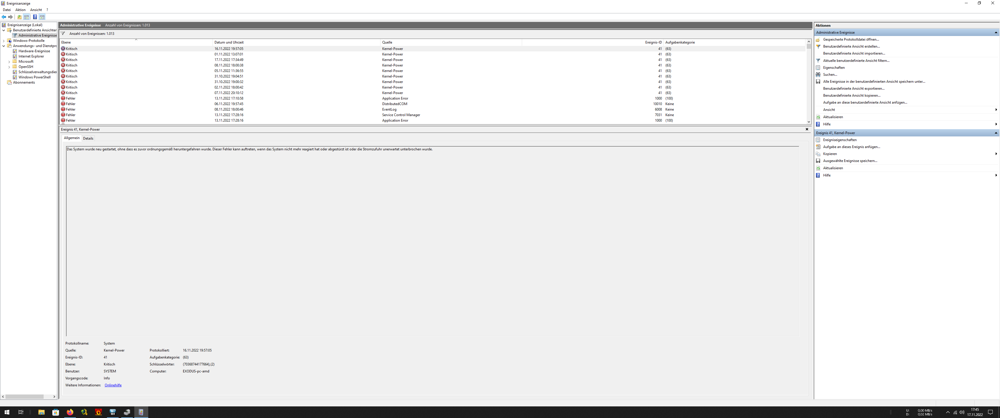

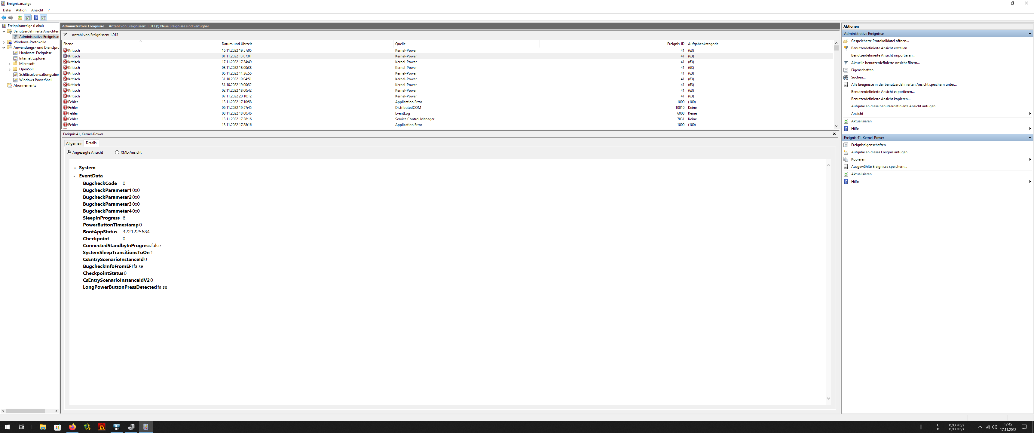

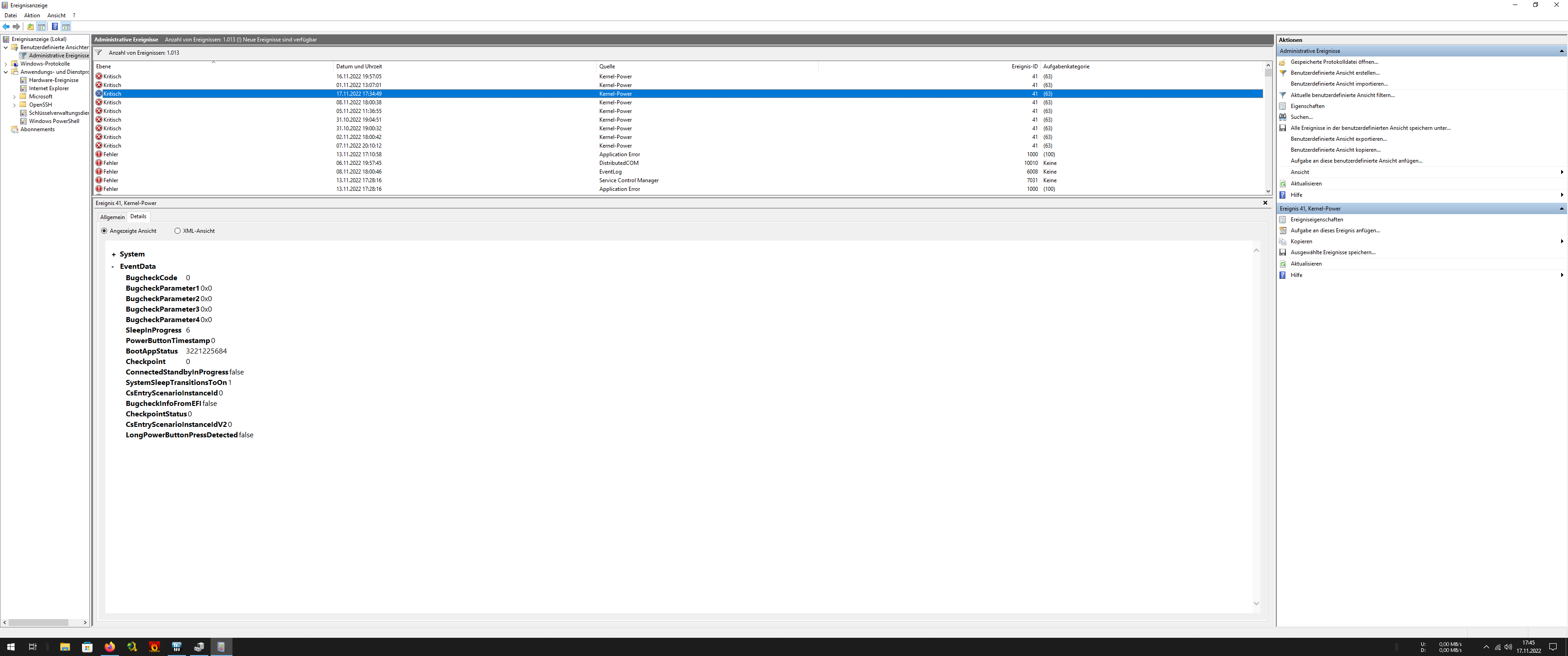

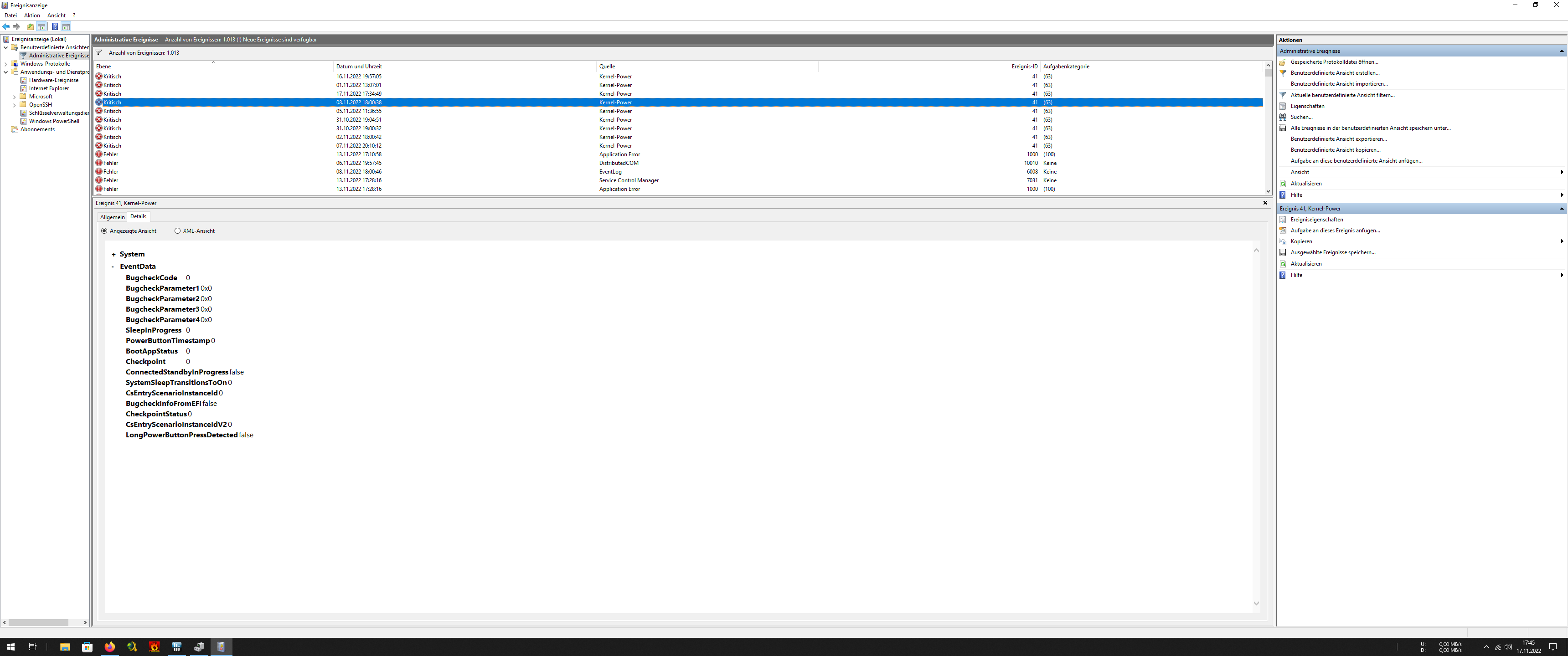

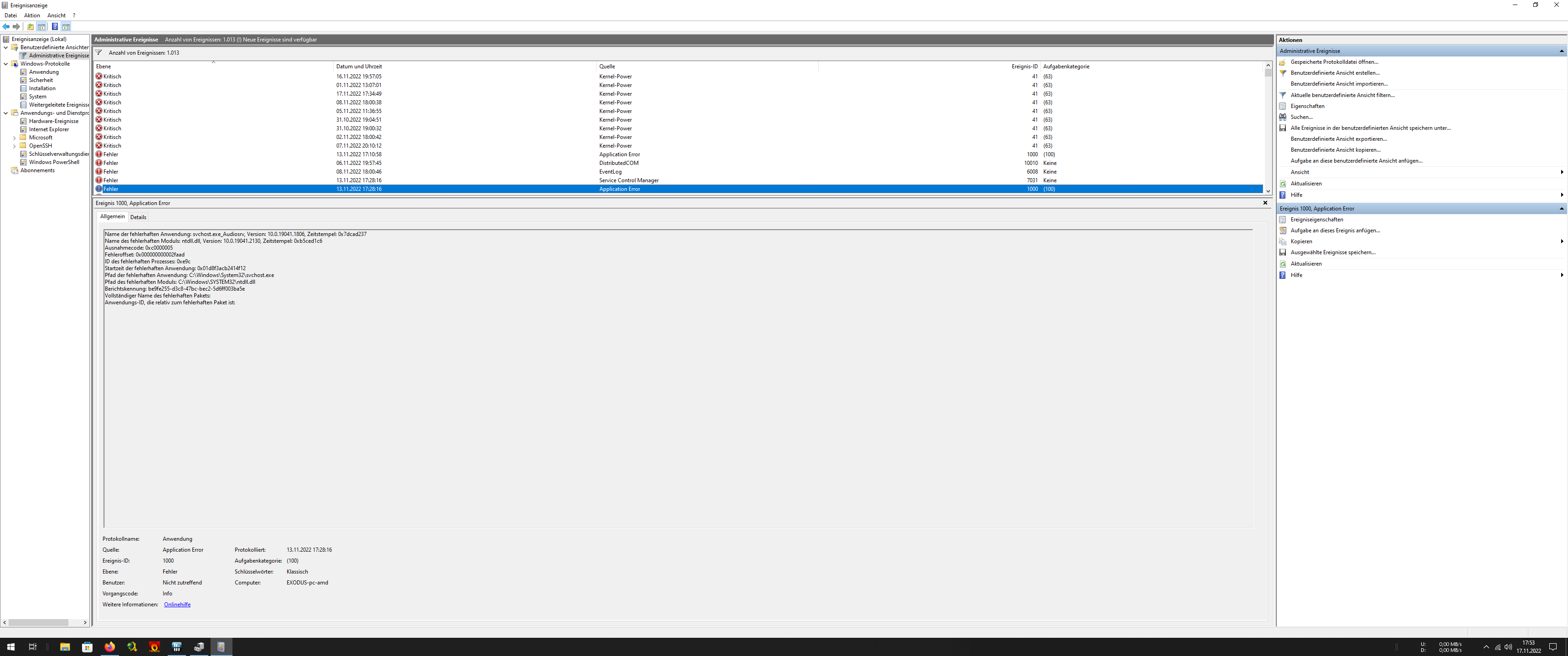

Kann ich machen, welchen Reiter braucht ihr genau ?
Die kritischen Fehler, die die Abstürze protokollieren. Diese sind jedoch, wie gesagt, nur Kernel-Power Fehler ohne weitere Doku. Aber du kannst gern mal nen Screenshot davon reinstellen^^
Dann mal XMP deaktivieren und schauen wie es sich dann verhält und Ram mit Memtest86 prüfen.

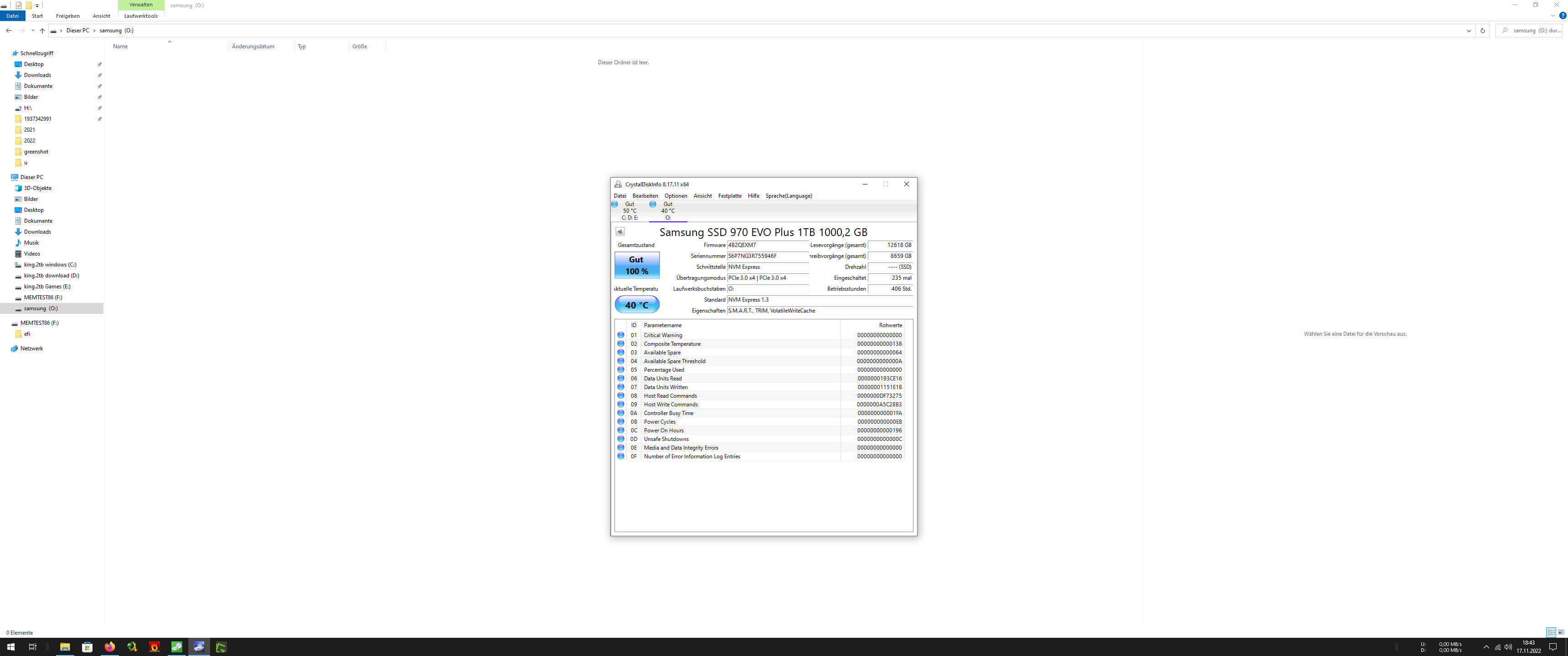

Wurde Windows mal neu aufgesetzt? Bestand der Fehler von Anfang an? Wie sehen die SSDs aus? Schau mal mit Crystal Disk.
screenshots von den kernel

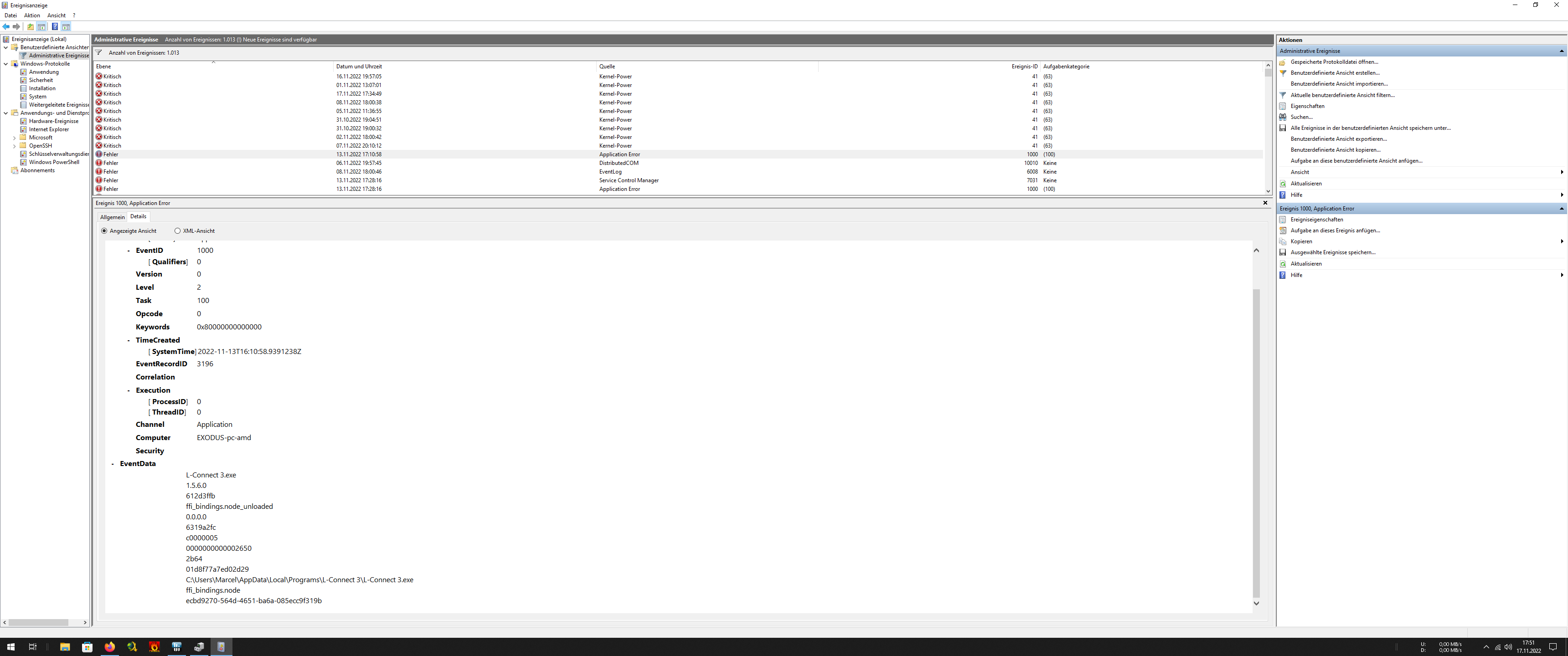

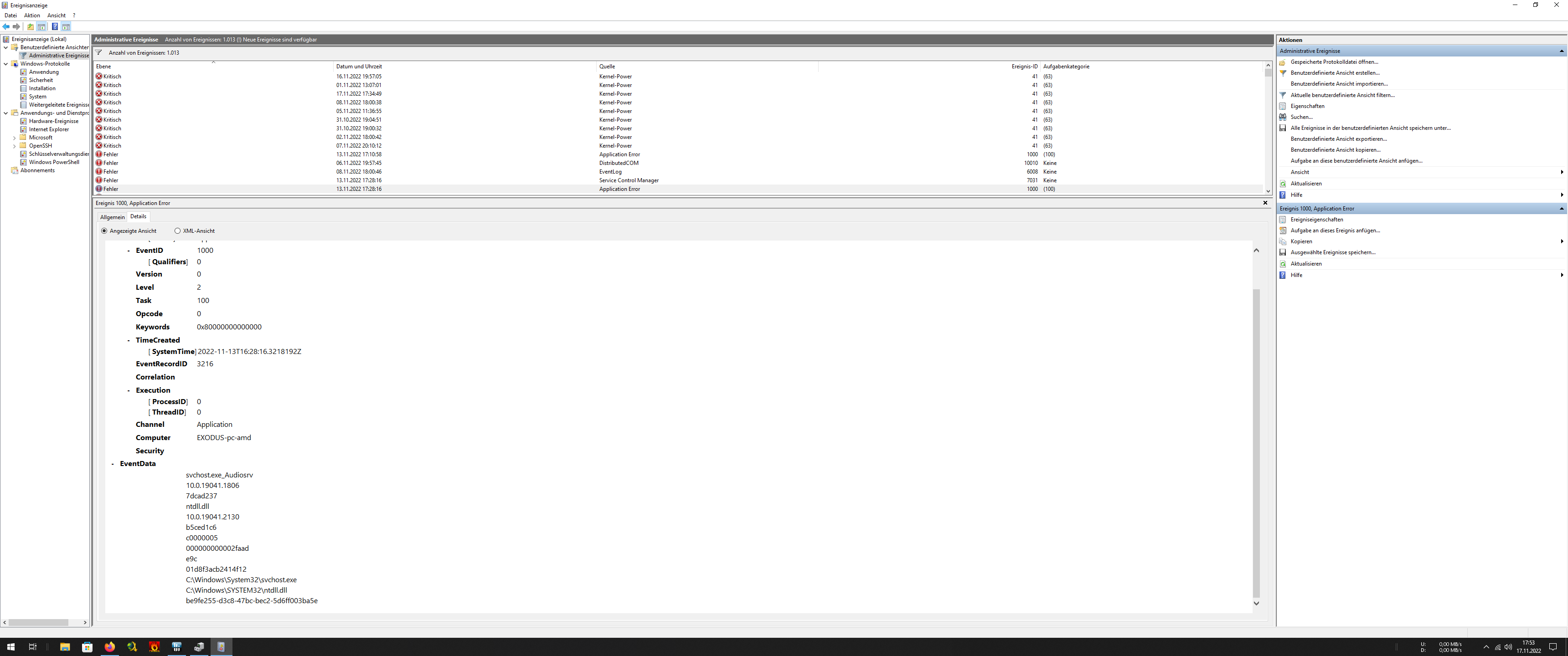

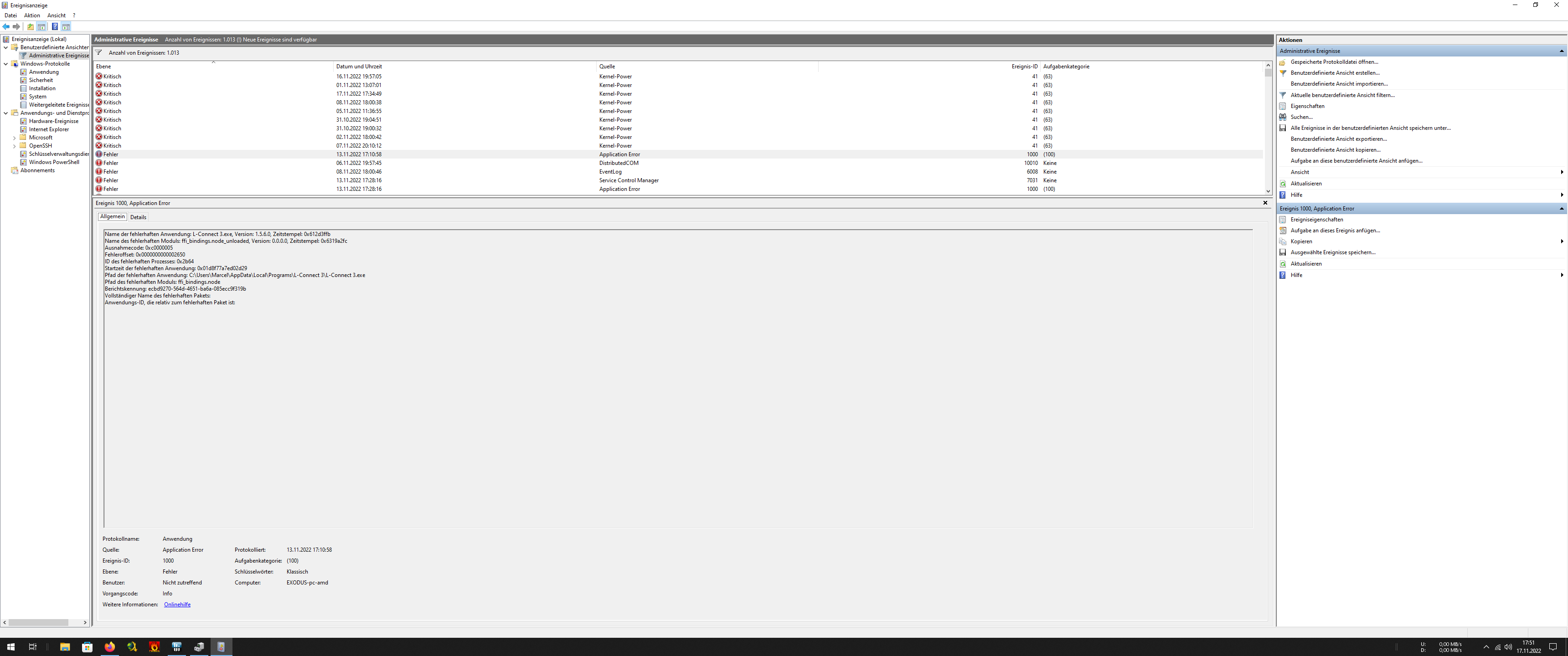

redjack1000 schrieb:
Zeige mal die Application Error im Detail.
Cu
redjack
kam direkt am ersten tag.neu aufgestetzt aber auf neuer kingston
