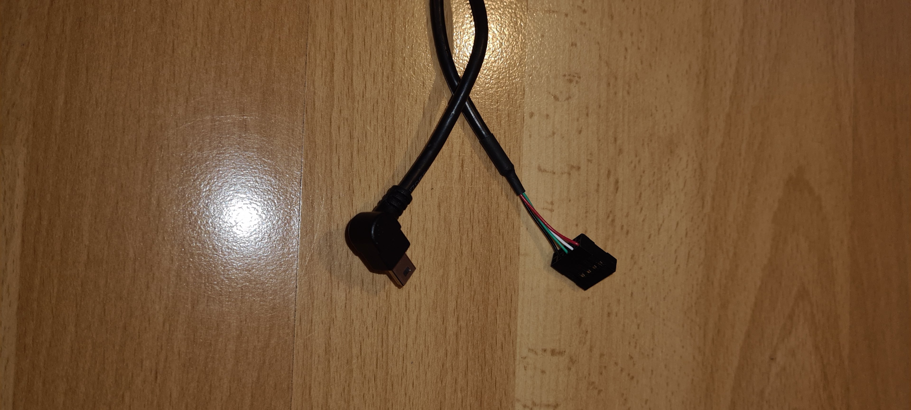

das Datenkabel, mit dem kleinen Anschluß an die Pumpe, der größere anschluß an einen USB Header am Board

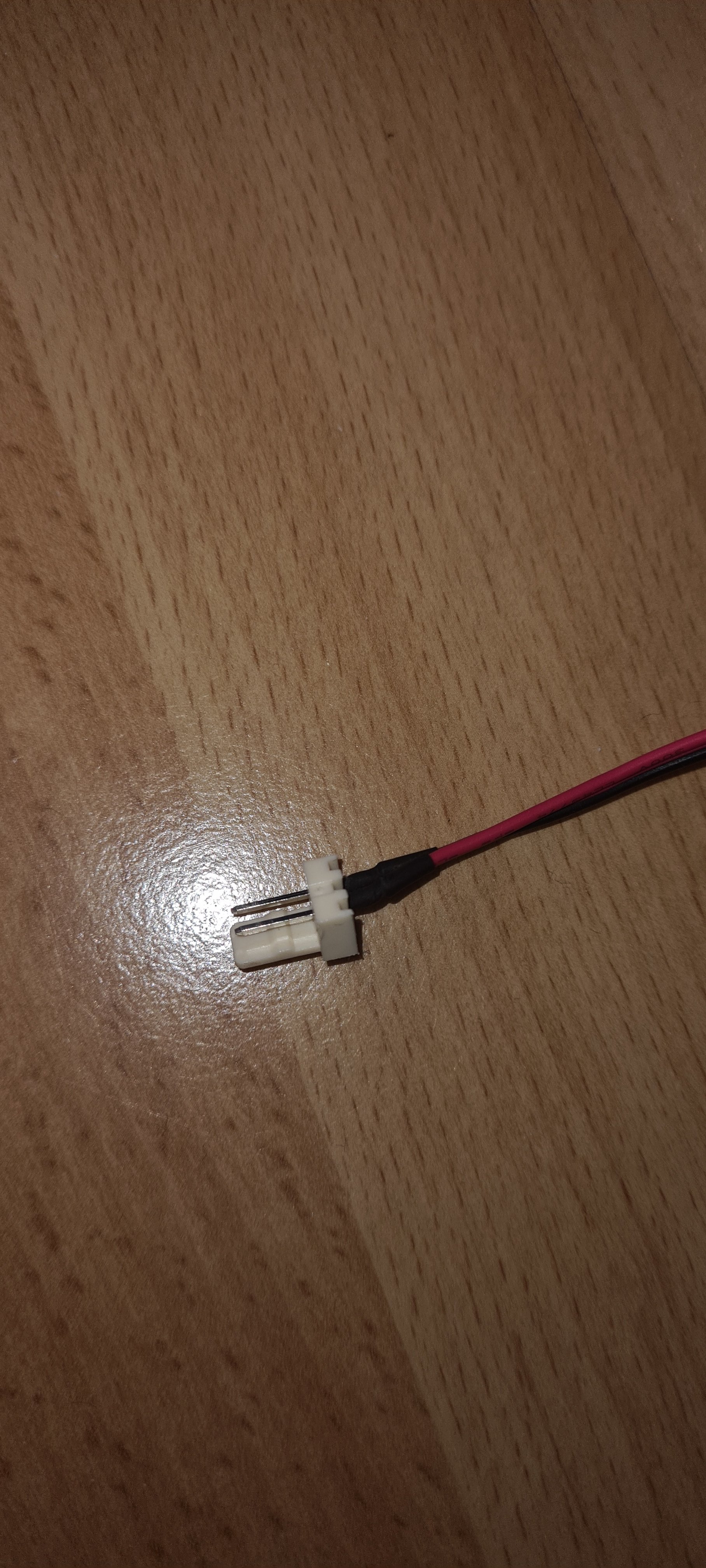

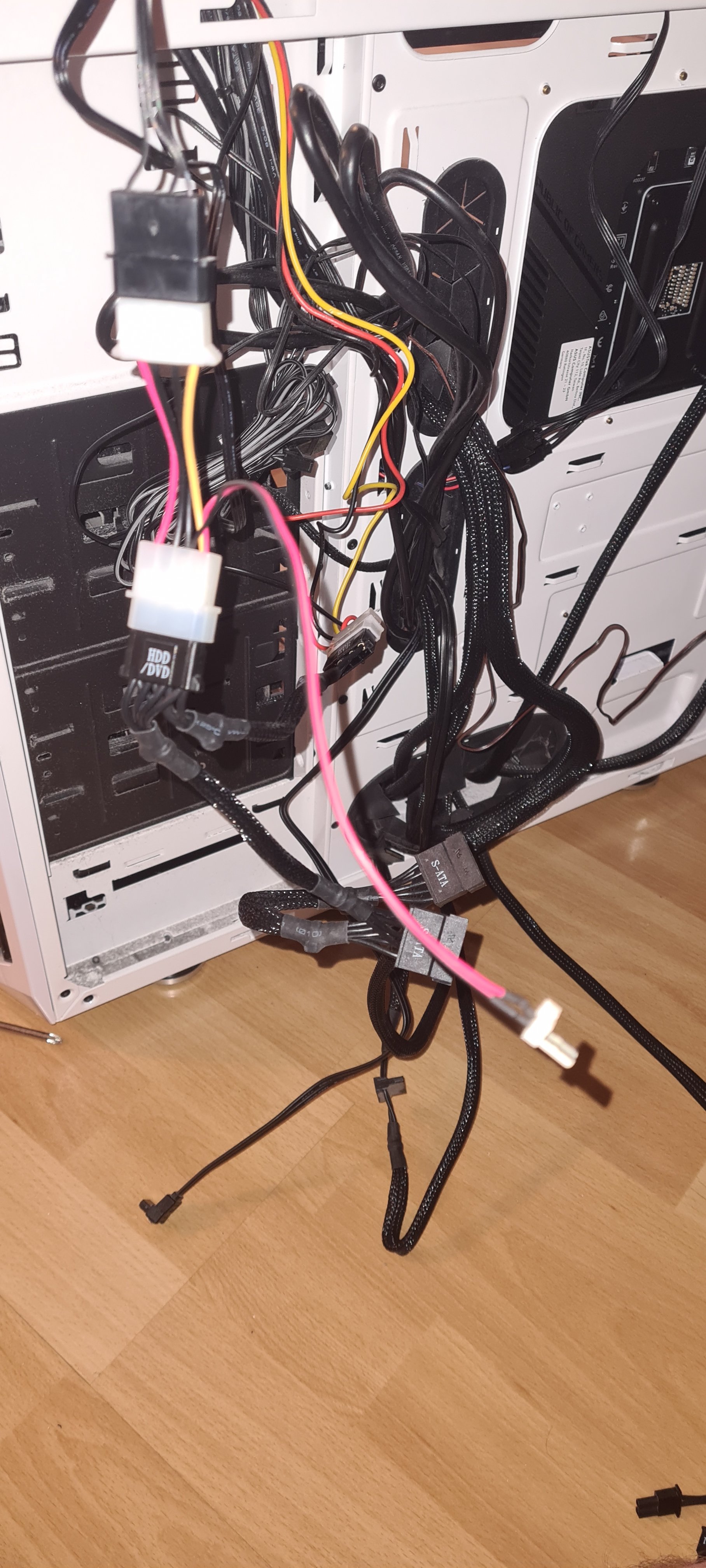

Ich habe insgesamt nur zwei Kabel, die große Buchse habe ich doppel fotografiert das man sieht wie viele Kabel in die Buchse gehen. Habe also nur die Große Buchse und die kleine und halt die Lüfter die auf dem Kühler der wasserkühlung sitzen.
Es war keine Anleitung dabei da ich die Wasserkühlung damals kostenlos statt einem Lüfter eingebaut bekommen hab und deswegen habe die die Anleitung scheinbar nicht mit rein, frag mich nicht warum.
Du hast auf dem foto mit dem Netzteil, einmal USB ( aus der Pumpe ) angeschlossen , passt, den andern ( einfachen USB , brauchst für den Betrieb der Wasserkühlung nicht, weiß nicht, wofür du den hast,
dann kommen noch aus der Pumpe 2 kabel, eines hat vier Anschlüße , das andere 3 , das vier-adrige hat nen Adapter mit dran, das würd ich für die beiden Lüfter am Radiator verwenden, an , meinetwegen chassi-fan, die kannst du dann im Bios regeln, den dreiadrigen an CPU-Fan, aufpassen, dass hier nase mit einkerbung zusammen passt, ist zwar nur dreiadrig, läuft dann ohne Einstellung im Bios auf Vollgas,

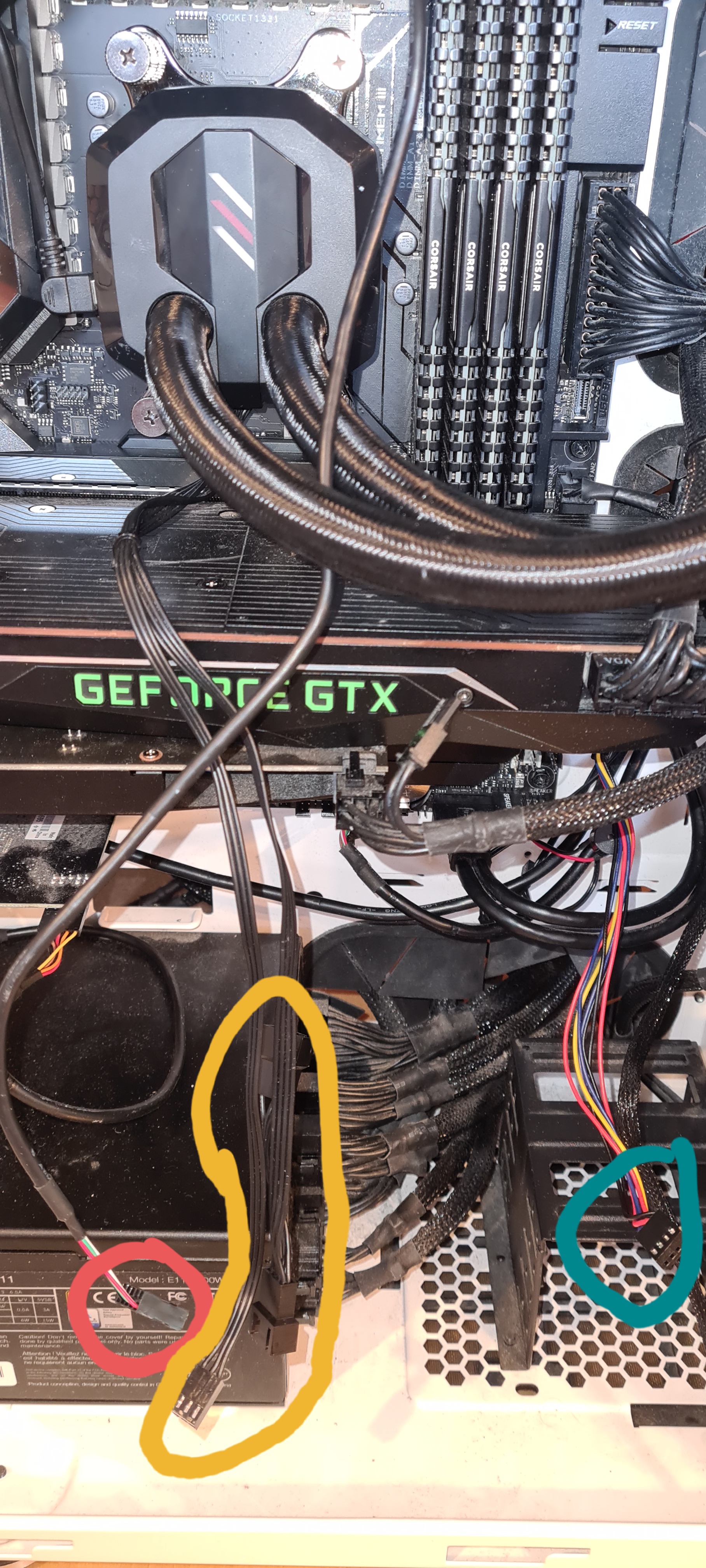

Das blaue sind die beiden Lüfter.
Das gelbe kommt unten aus der Wasserkühlung raus.
Das rote ist das was seitlich raus kommt ist ein Mini USB Bild auch angehangen.
Das kabel mir der dreier Buchse das unten aus dem Kühler kommt war vorher am Netzteil keine Ahnung ob das sein kann. Ich meine davor ging es ja auch.

das kabel mit dem Mini USB ist schon OK, da kannst eh nicht aus, das kleine in die Pumpe , das große in den USB Header vom Board,

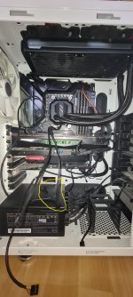

und wo führt dieses bunte Kabel das du so blau-grün markiert hast, hin ?

Das mit den vielen Kabeln an dem ist die 3er Buchse und zwei Stecker in die man theoretisch (die Lüfter stecken kann) mit dran und die 3er Buchse an die aoi Pumpe?
Das mit dem USB Kabel lass ich also einfach so oder steck ich den auf dem Mainboard auf einen USB slot?
Das Bunte Kabel sind die beiden Lüfter die zur wasserkühlung gehören. Hatte ich zum Zeitpunkt des Fotos ausgestreckt hätte es aber in cpu Fan gesteckt oder halt in eines von den Kabeln der Wasserpumpe.
kann es sein, das dieses aufgedröselte Kabel, einmal drei, und einmal vier, ein siebener Kabel war ?
geht das direkt in die Pumpe, oder hat das einen Stecker dran ?
kann es sein, das dies der Sata Stecker ist, der dir fehlt ?
Ansonsten werd ich auch nicht schlau, original ist es hald nicht mehr, wäre dann einfach..

An diesem aufgedröselte Kabel sind zwei Stecker mit zapfen einer mit vier und einer mit drei und dann noch die 3er Buchse.
Dann ist da noch das USB kabel.
Bei meinem alten Mainboard war die 3er Buchse an dem Kabel auf dem Bild und das Kabel führt am Ende zum Netzteil.
Bei dem Kabel-Dschungel kannst wirklich nur du wissen , wo was hin gehört
aber du kannst, um größere Schäden zu vermeiden, den Kühler vorerst ausbauen, und so mit einem Netzteil versuchen, den Plus , und Minus zu finden, der die Pumpe antreibt, googeln, mit welchen Werten die Pumpe in Betrieb ist,
mit den Lüftern ist es leichter, und das USB Kabel dient der Datenverarbeitung,

Es müßte eigentlich genau umgekehrt sein, aus der Pumpe kommt ein 7-adriges Kabel, das aufgesplittet ist, in ein drei-adriges, das zu den Lüftern führt, beim vier-adrigen Kabel wäre eigentlich ein Sata -Stecker dran, der zum Netzteil führt,
Leider liegst du da völllig falsch! Bei dieser Version gibt es keinen festen Sata anschluss mehr

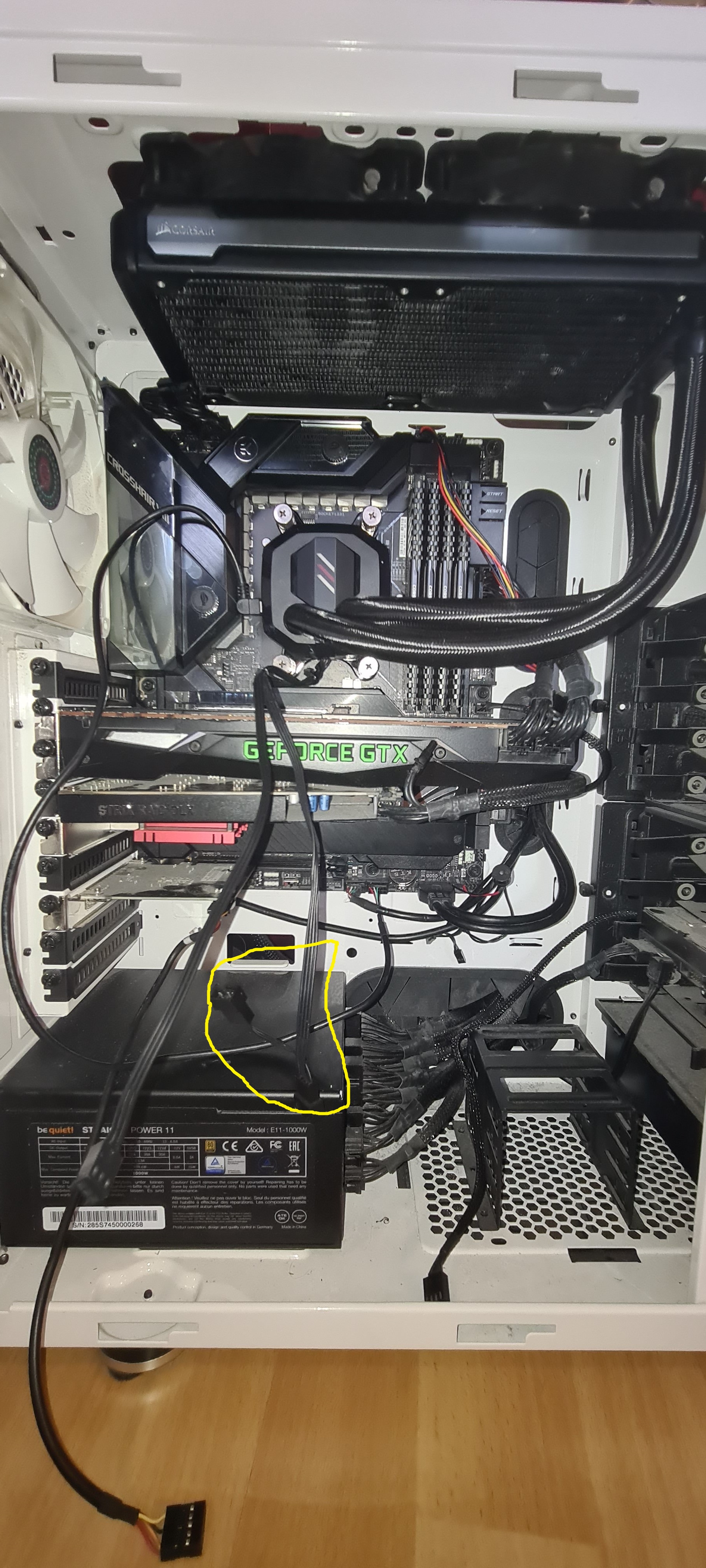

Das 3polige kommt an den Pump anschlauss vom Board, oder an das von mir grün markierte.
Das gesplittete 4Polige (im zweiten Bild gelb) ist für die zwei Lüfter gedacht, damit sie über die Corsairlink gesteuert werden können und der Usb anschluss ist für die selbige damit sie eine Verbindung zum Rechner/ Windos hat.
Das von dir als buntes Kabel bezeichnete ist ein PWM Splitterkabel mit dem man 2 Fans an einen Anschluss anschliesen kann. (rot markiert)

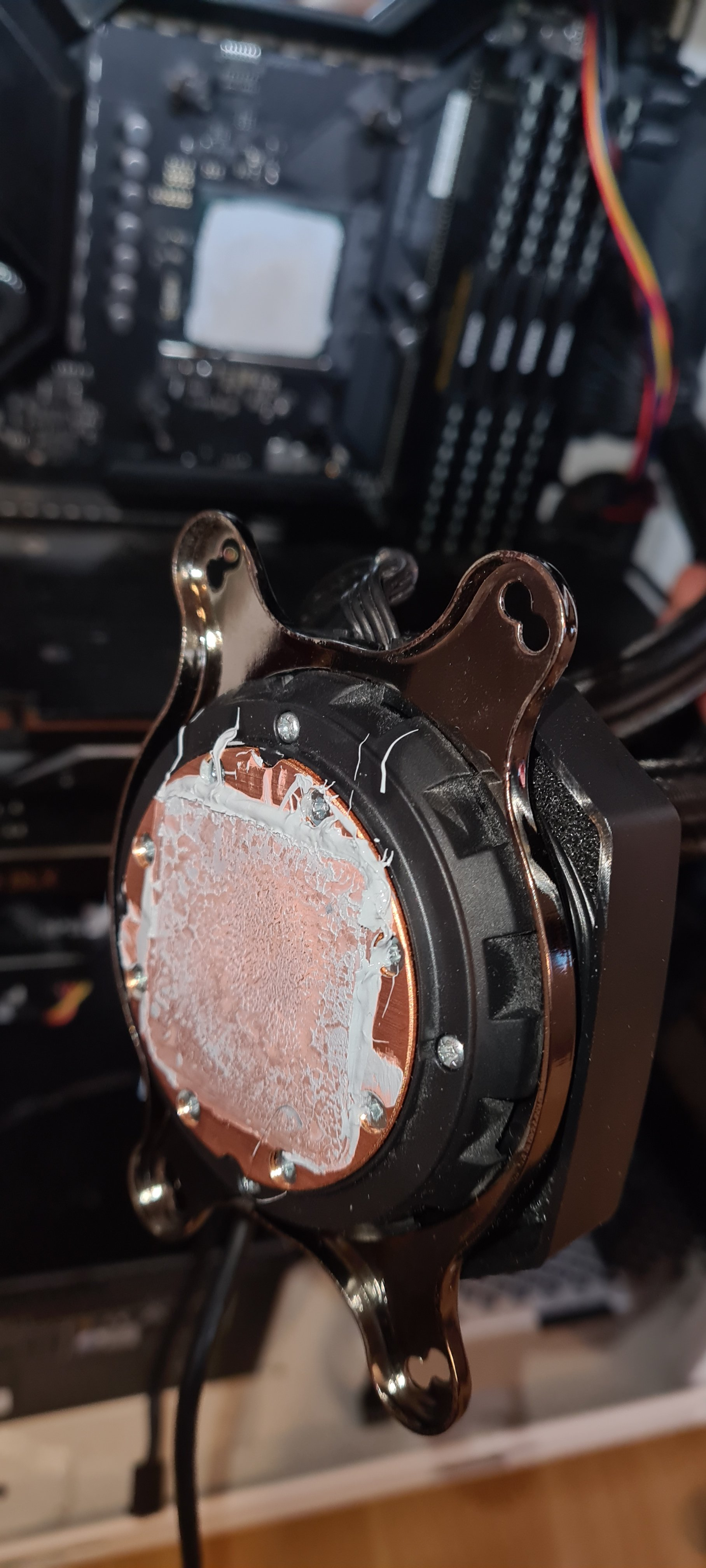

Dein Problem ist, dass die Pumpe schon an Kühlmittel verlust leidet und so wie sie jetzt verbaut ist, in einer Luftblase arbeitet.
Das wurde hier auch schon mal geschrieben, dass du den Kühler mit den Schläuchen nach oben anbringen sollst, aber leider hast du dies noch nicht gemacht.
Dreh die Pumpe und schließ sie so an, wie es in deinem alten Rechner lief.
Dann kannst du ja später noch mal bescheid geben ob es was gebracht hat.
Anhang anzeigen 1069117Anhang anzeigen 1069129
Okay alles klar werde das mit den Kabel Verbindungen morgen noch mal testen habe diese Möglichkeit nämlich auch schon getestet hat aber nicht funktioniert. Ich habe mir nur ein neues Mainboard und eine neue CPU geholt die Kühlung hab ich so belassen, da habe ich also nichts verändert. Hatte die Kühlung auch paar mal gedreht das sich die Luft wo anders hin bewegt und somit nicht mehr in der Pumpe ist. Gibt es denn keine Möglichkeit auch bei einer wartungsfreie wasserkühlung Wasser nach zu füllen?

das kommt auf den Hersteller an. Bei Beqiuet gibt es eine Möglichkeit das wieder aufzufüllen.
Wenn ich das richtig sehe ist am Sockel eine Schraube da kann nachfüllen
Hier mal ein Link dazu. Du brauchst glaube ich bei deiner einen Imbussatz.
@CptBabossa danke dir, werde morgen erstmal den günstigen Kühler testen ob das System denn überhaupt so funktionieren würde und dann werde ich mich an die Wasserkühlung machen und versuchen diese nach zu füllen.
Deine H110 kannst du nur über die Kühlerplatte nachfüllen.
Den Kühler so legen, dass der Radi und die Schläuche völlig entspannt sind. Am besten auf einen Karton legen, der den Höhenunterschied ausgleicht und der Kühler Waagerecht aufliegt.
Aufpassen, das keine Flüssigkeit an den Seiten runter läuft, sonst ist wird die Platine, die nur durch die Schaumstoffstücke geschützt ist, beschädigt!!
Als Kühlflüsssigkeit einfach Standartzeugs nehmen. (AC Protect o.ä.)
