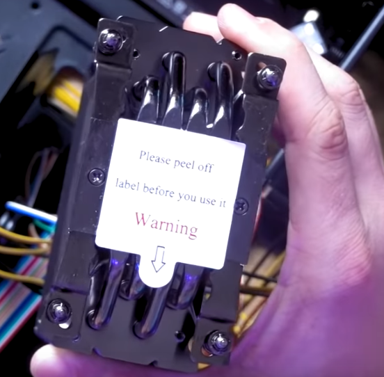

Hast du auch die Folie von der CPU und/oder dem Kühler vor dem Aufsetzen entfernt? :D
Manche Kühler habe keine offensichtlichen Folien/Sticker drauf, sondern durchsichtige.
Ja hab ich das ich den Kühler auch schon vor dieser CPU verwendet habe.

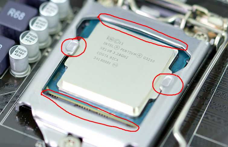

Ich wäre eben paranoid genug, dass ich glauben würde, dass der Kühler einfach nicht passt und nicht die CPU selbst presst, sondern irgendwo hier am Rand "hängt":

@SI Sun Zum einen sind das doch genormte Teile und zum anderen geht es um eine AMD CPU, wo du diese Haltenasen doch gar nicht hast :)
Sowas ist mir noch nie begegnet und habe noch nichtmal davon gelesen ;)

SI Sun schrieb:
Anhand der Spuren sollte man es erkennen können
Sowas gibt es bei AM4 nicht, das ginge nur bei Intel.
