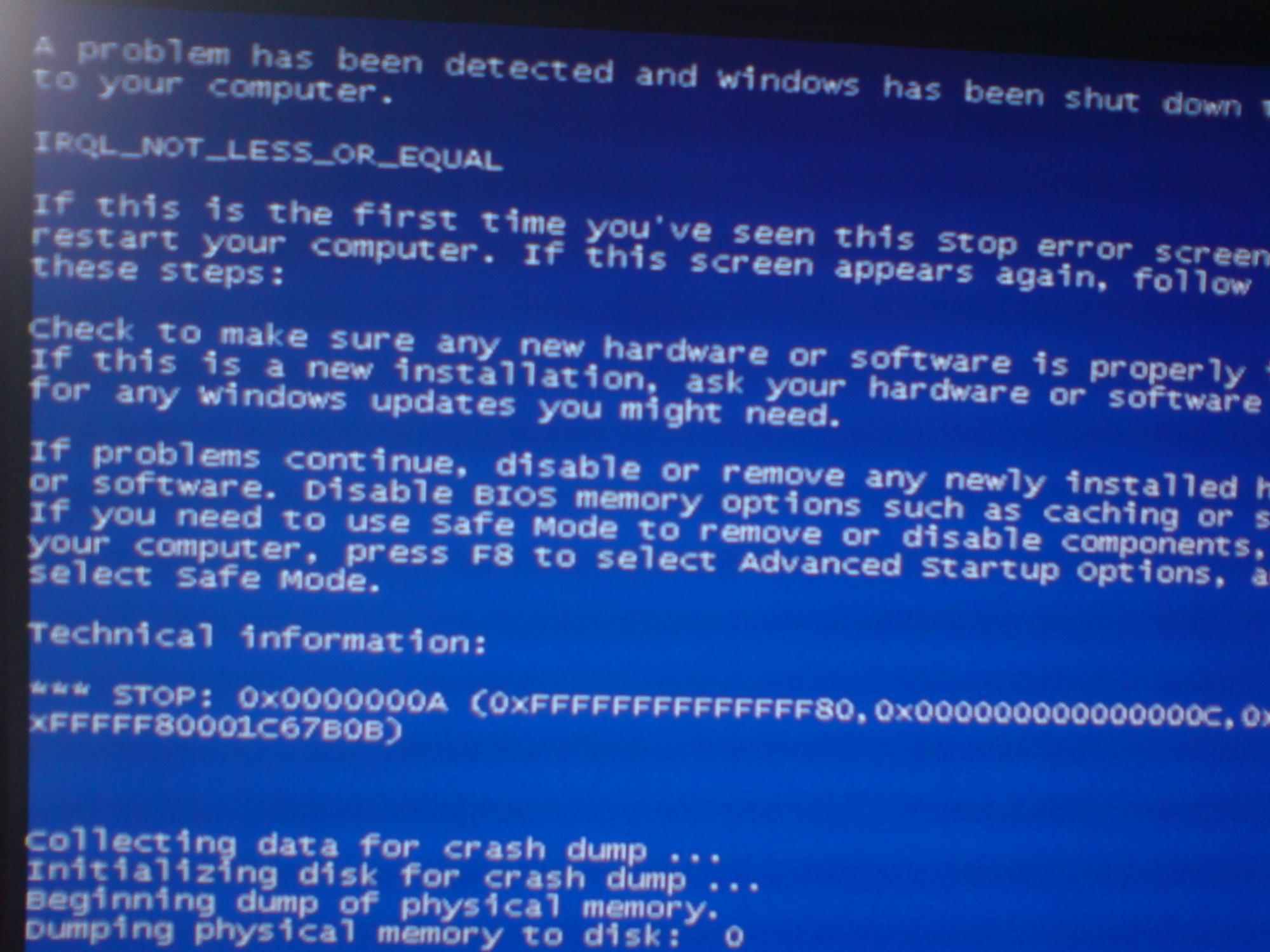

Der Ram läuft jetzt auf 667Mhz, doch wenn ich für mehrere Minuten eine 3D Anwendung
laufen lasse bekomme ich noch immer diesen Bluesreen.
Jetzt wird bei dem Bluescreen auch noch die Datei nvlddmkm.sys angegeben. Scheint also
als ob es an dem Nvidia Treiber liegt, 175.19. Ich werde mal ein paar andere ausprobieren.
Ich habe jetzt schon mit dem Debuging Tool diverse Datein heruntergeladen, das Problem
ist nur, dass der Bluesreen so gut wie immer ein anderer ist.:(
