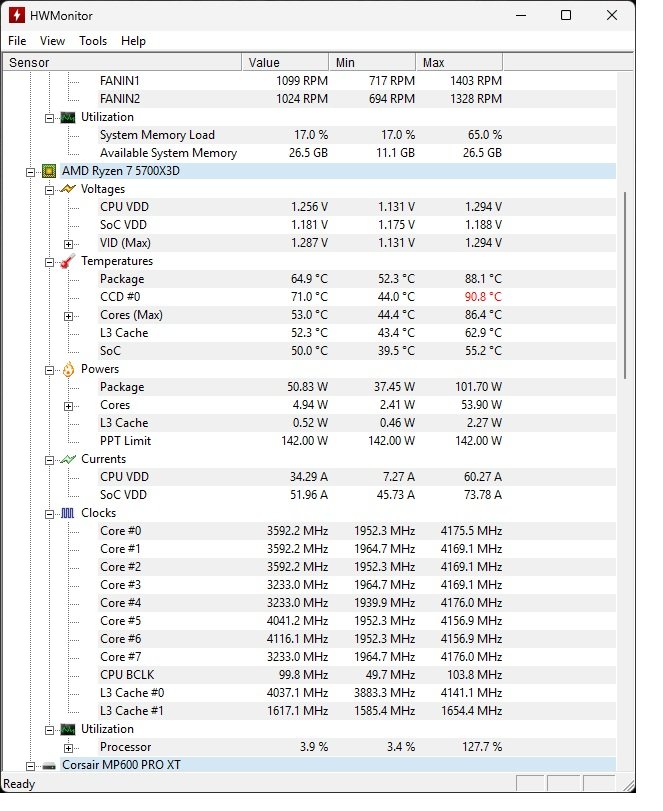

Hmm ich weiss nicht aber... ist das nach 10min Monster Hunter Wilds nicht zu viel?

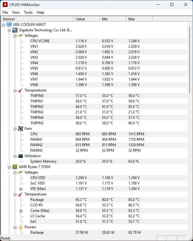

Da steht jetzt 5700X, Auslesefehler oder steckt wirklich ein 5700X statt dem 5700X3D? Der X3D wird wärmer, der 5700X sollte keine 80 Grad bekommen.
Dann seh ich keinen Fehler, der X3D wird schon etwas wärmer, das ist soweit normal.
@PeacemakerAT Ok aber nur zum Verständnis:
Die Durchschnittlichen 85Grad in Monster Hunter Wilds sind nicht besonders hoch bzw. normal, weil für den X3D normal?

hier steht X3D und auch im Gerätemanager
Trotzdem etwas merkwürdig mit dem "5700X". In CPU-Z steht bei mir im Tab unter Name "AMD Ryzen 7 5800X3D", ebenso unter "Specification" ("AMD Ryzen 7 5800X3D 8-Core-Processor"); in HWMonitor ebenfalls - der 5800X3D ist immer korrekt angegeben.

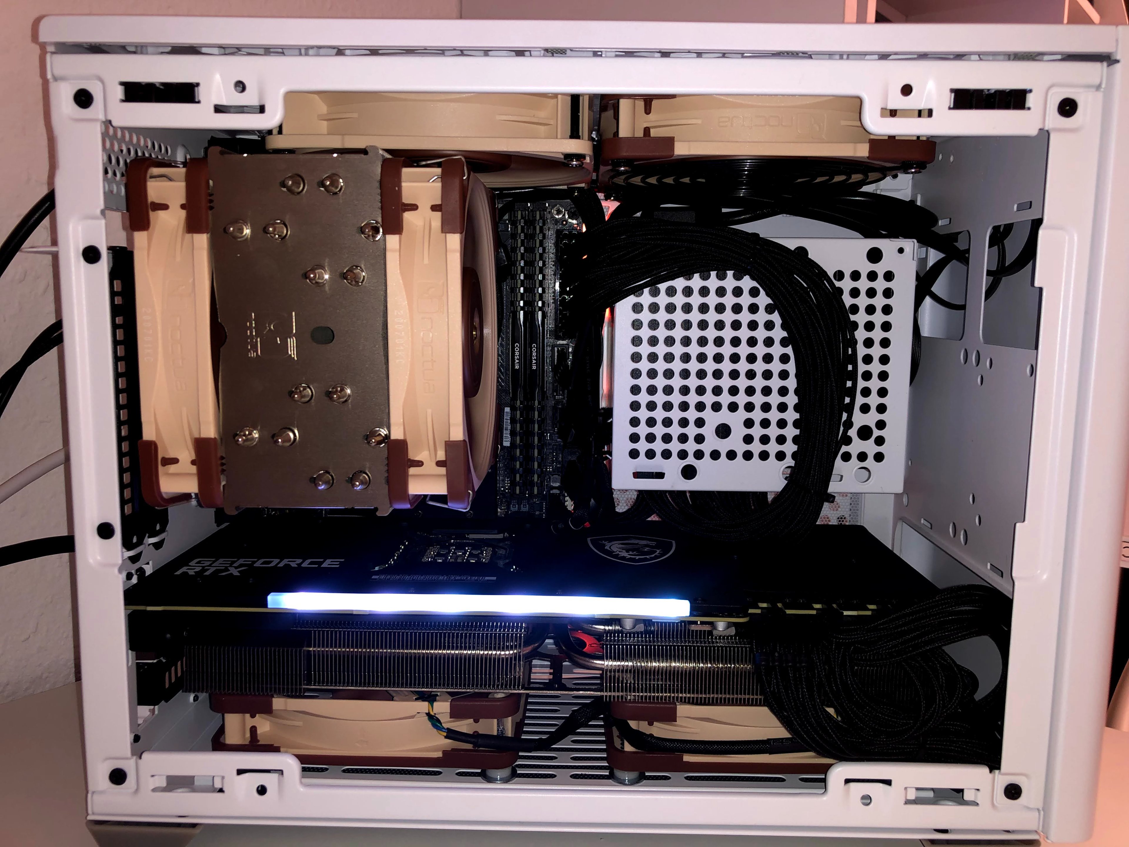

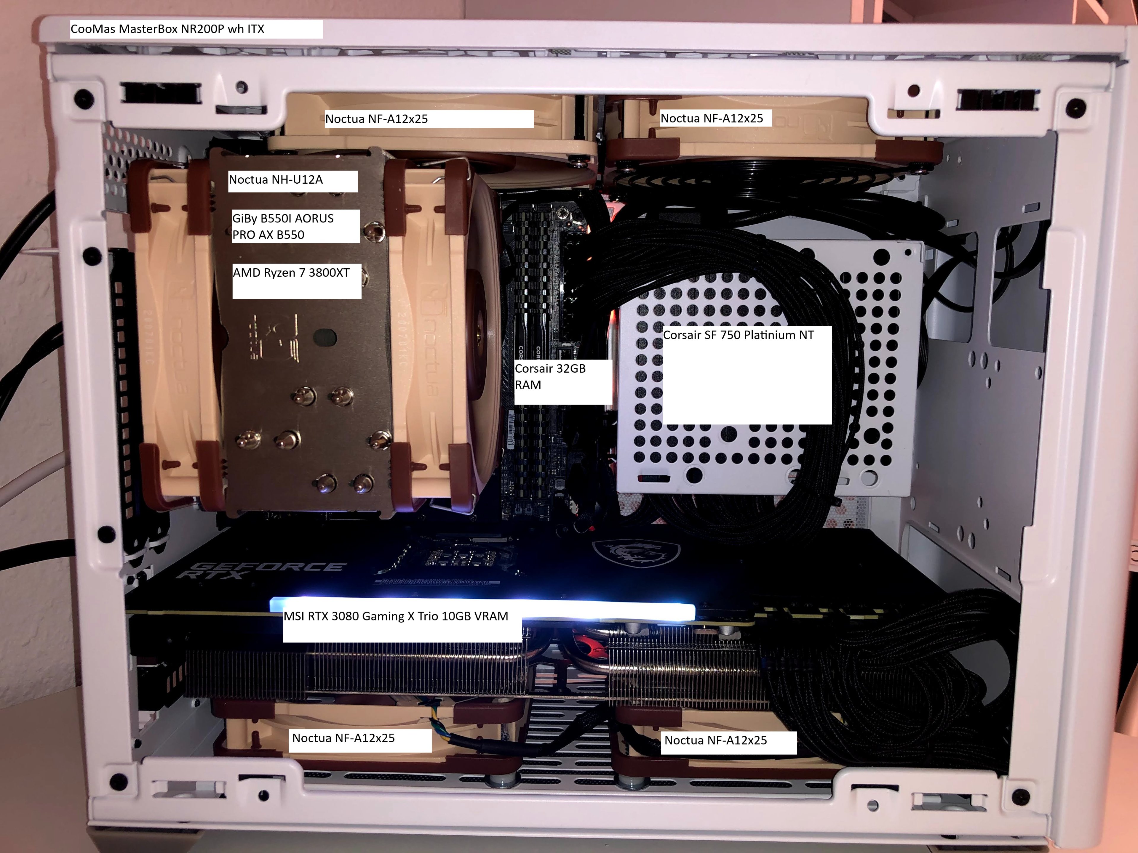

Ansonsten mach mal ein Foto vom Aufbau im PC, vielleicht ist auch hier etwas Verbesserung möglich.
XD also auf der CPU und Verpackung steht auch x3d.
Hier von innen
NR200 von Cooler Master
Ach ja was mir bei der Wärmeleitpaste aufgefallen war ist: sie war offen... Vielleicht vom Transport aber die Verpackung versiegelt
Oh sorry, das Bild vom Eingangspost übersehn. Oben rechts saugt ein, oben links bläst aus oder?
Muss man mal testen, aber vielleicht ist es besser wenn beide ausblasen.
Die Belüftung gefällt mir nicht in dem Case, die Grafikkarte grillt da die CPU.
Das wird eher das Problem sein (wie bereits geschrieben).

Die unteren Blasen die Luft rein
und die oberen und die CPU Lüfter raus.
Bei dem kleinen Gehäuse werden die Temps schon hinkommen.
Reaktionen: Cerebral_Amoebe
Da hast Du aber einen schönen kleinen Backofen ;)
Bei dem Mini-Gehäuse sind die Temperaturen in Ordnung.
Lüfter unten reinblasend und oben absaugend eingebaut?

Hier mal die Temps nach ca. 2h Monster Hunter Wilds
Das verstehe ich nicht, die wird doch in einer kleinen Spritze geliefert.
Kooler Monster Kold-01
Ich hatte heute vier Stunden TLOU 2 gespielt, da lag mein Ryzen 5800X3D zwischen 76-79°C.
Wenn dein 5700X3D in dem kleinen Gehäuse keine 90°C erreicht, passt alles.

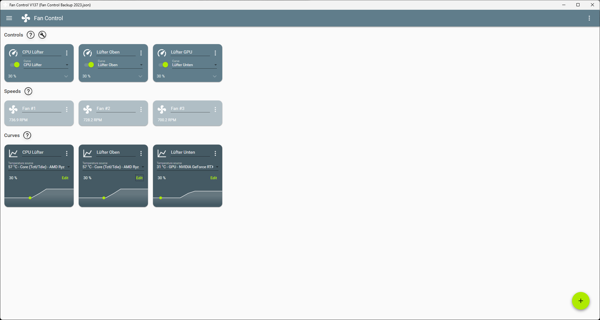

ja unten kommt die Luft rein
und oben wieder raus.
Im Durchschnitt mit 1100rpm
Und hier die Einstellungen von Fancontrol
