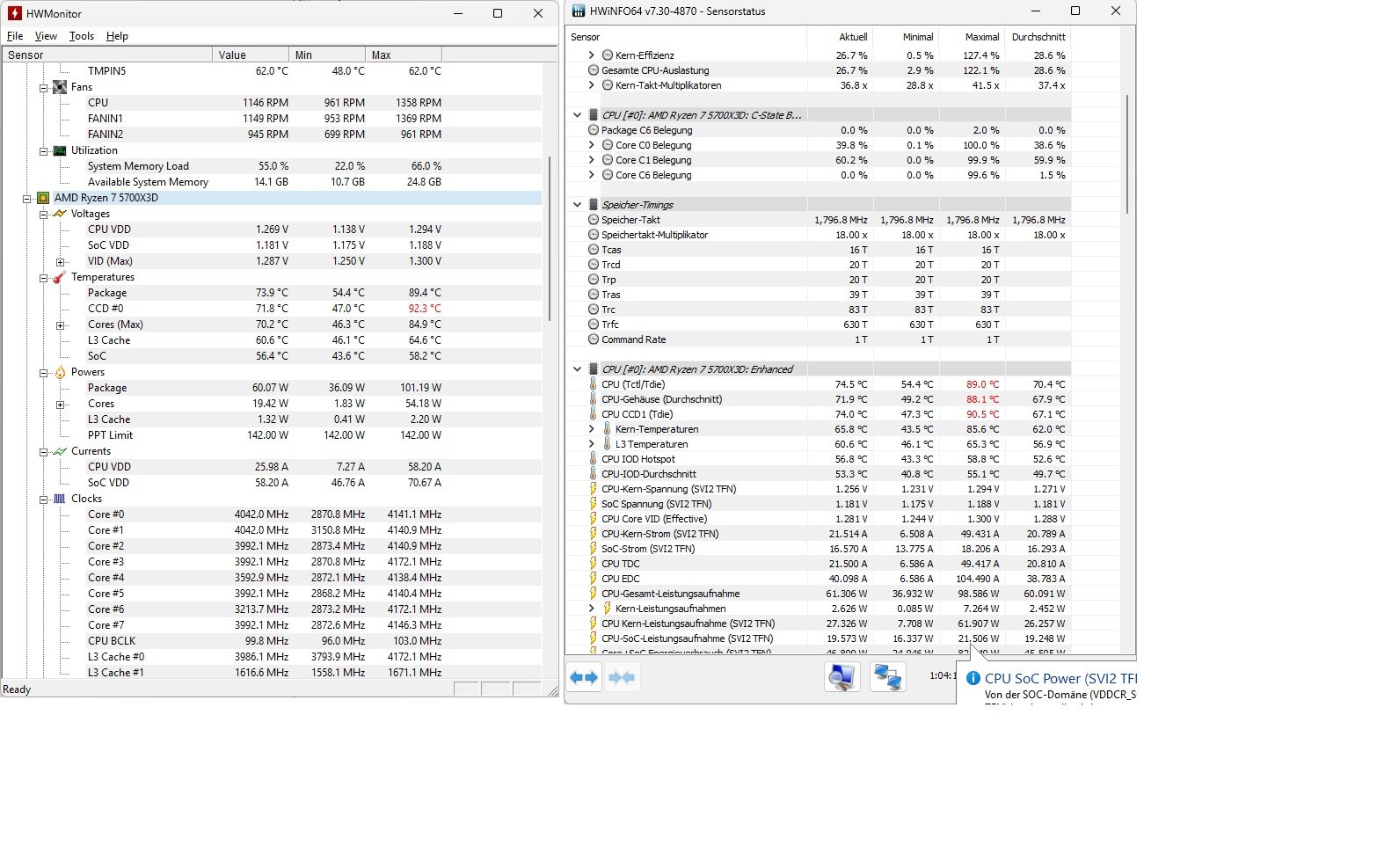

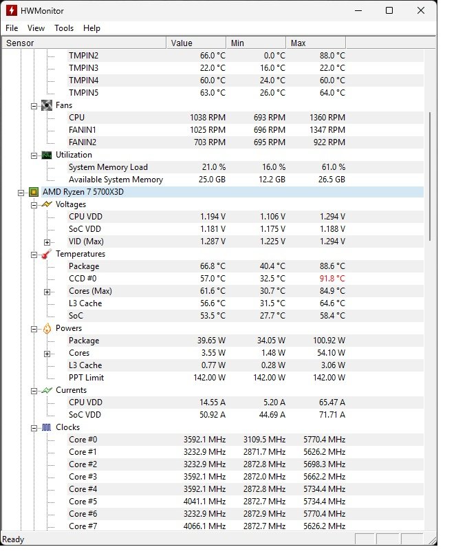

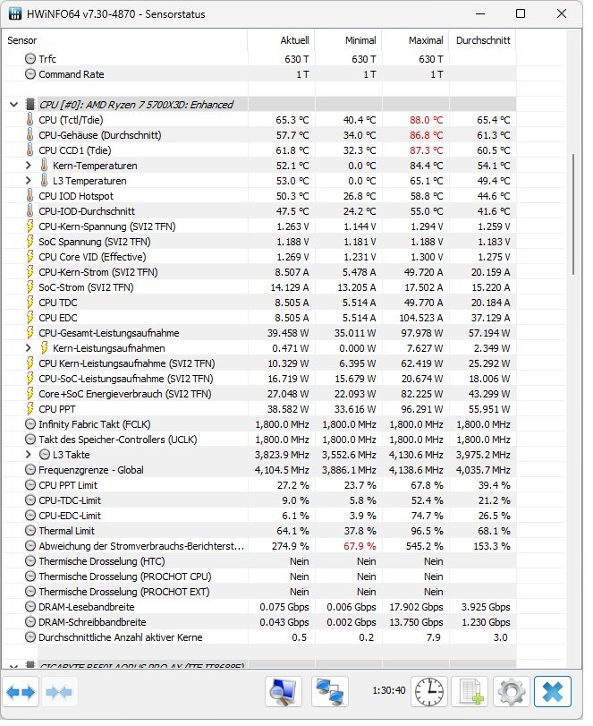

Der CCD 0 Wert ist halt bei Games immer auf 91Grad max.
Ist das Gefährlich?
Und hier die Infos von Hwinfo
Kaputt geht dabei nichts wenn du das meinst. Schön ist es aber auch nicht :D
Hast du schon mit Curve Optimizer versucht die Voltage zu senken?

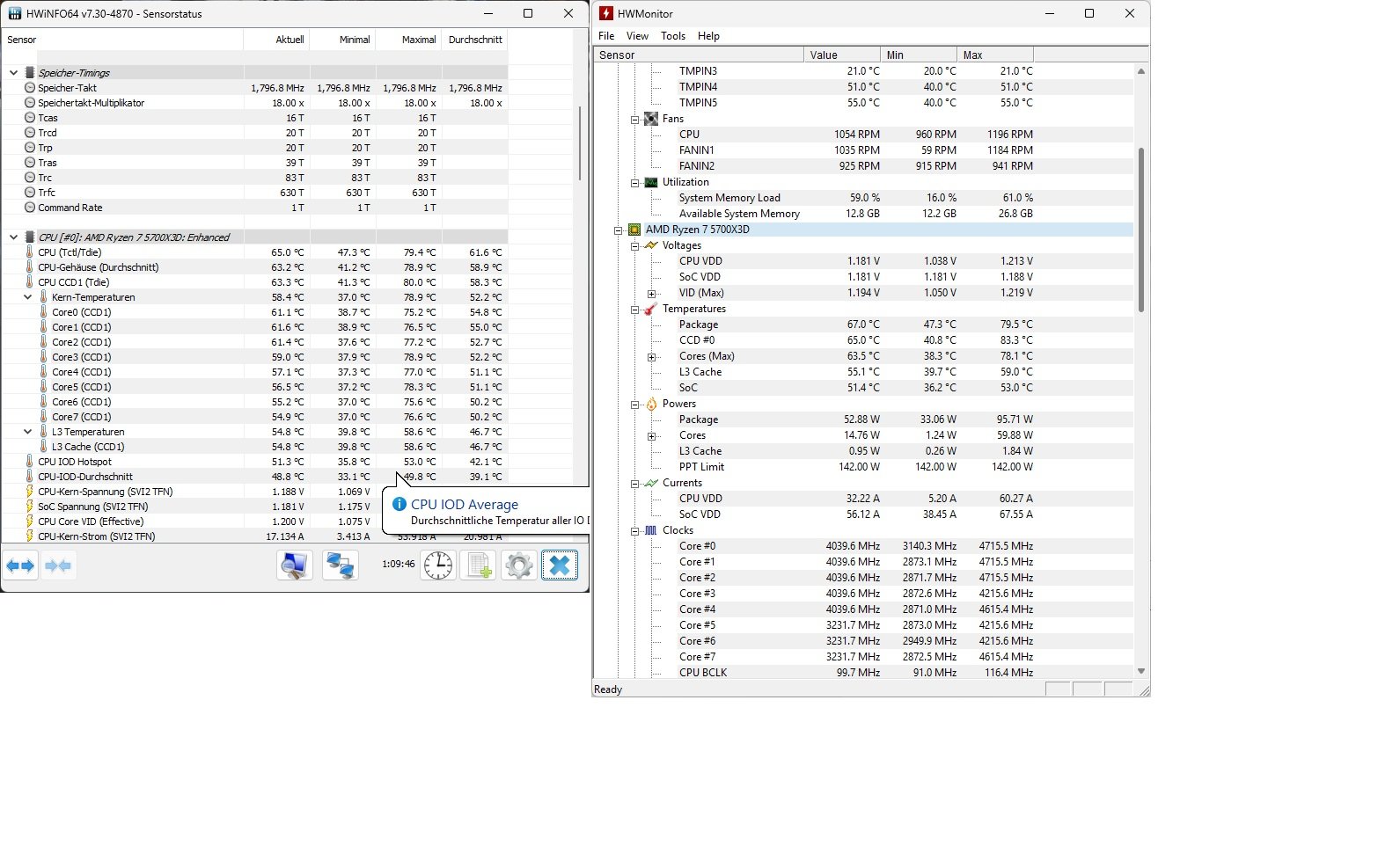

hier mal ein vergleich von beiden tools

Habe jetzt mal alle Kerne auf -20 gesetzt.
Wie teste ich am einfachsten ob es stabil läuft?
OK What? Wie kann das sein das man -10 Grad weniger hat??
Das ist doch Wahnsinn...
Mit deinen Games und Cinbench.
Weniger Spannung, weniger Wärme :D

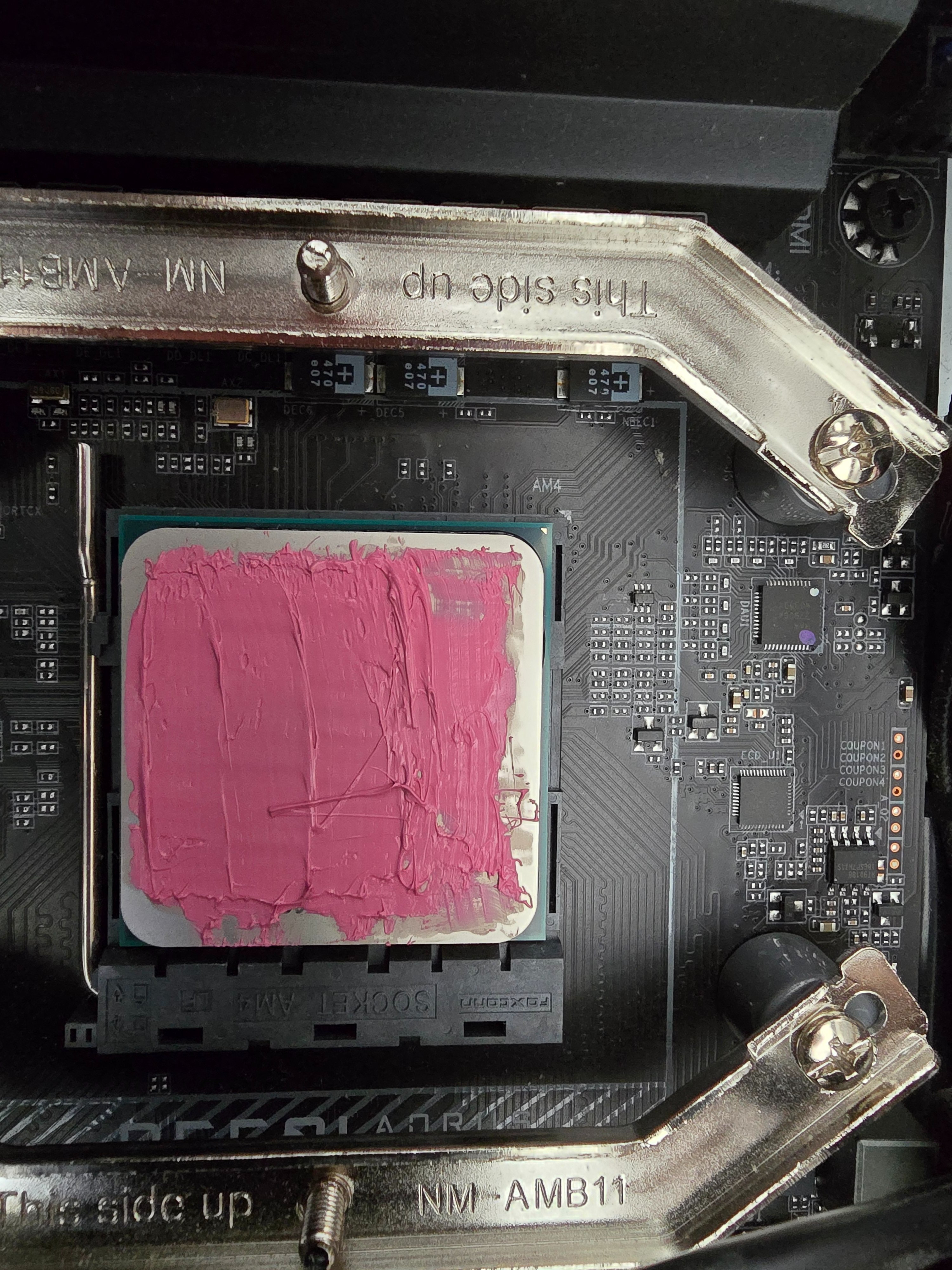

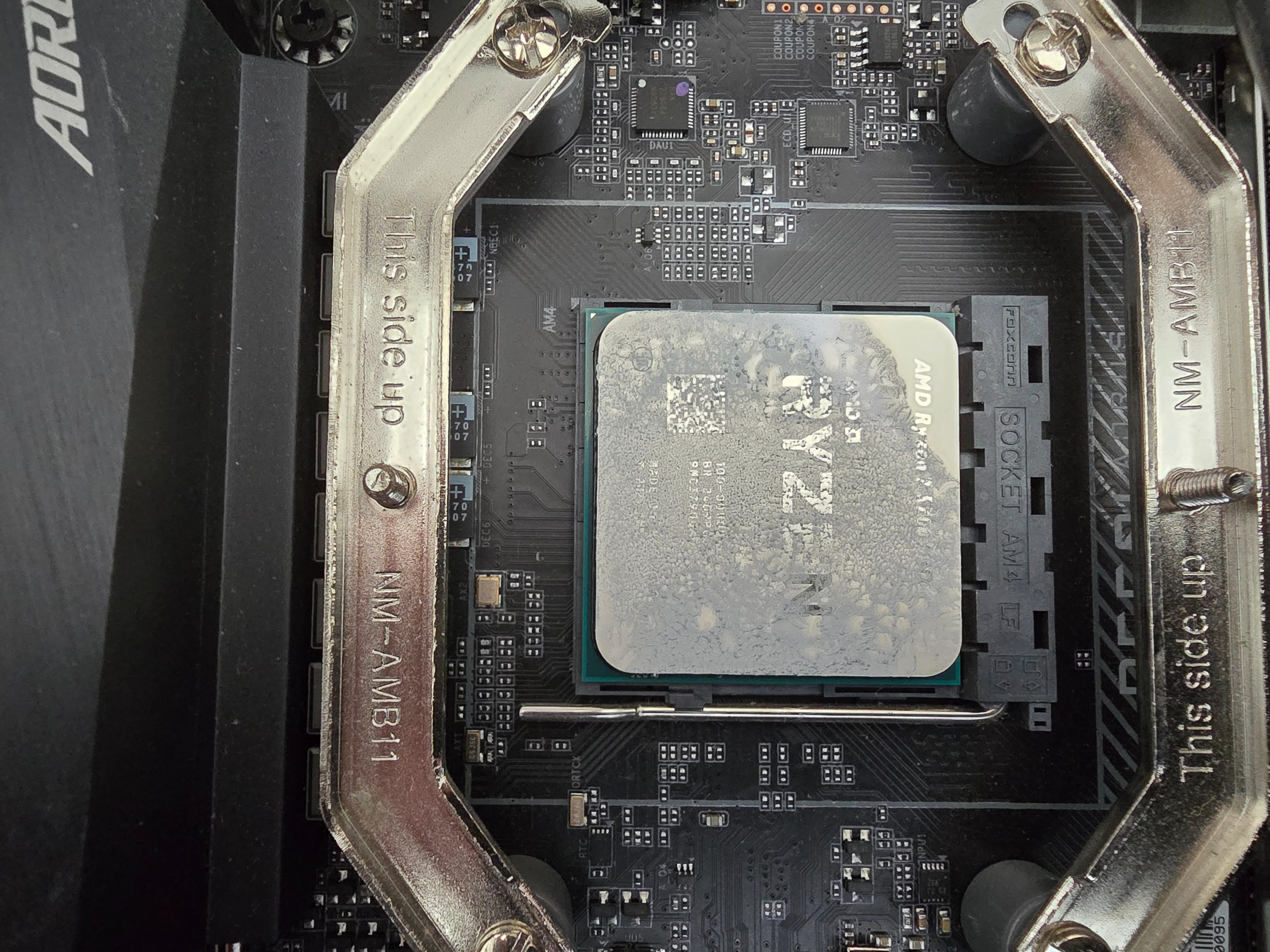

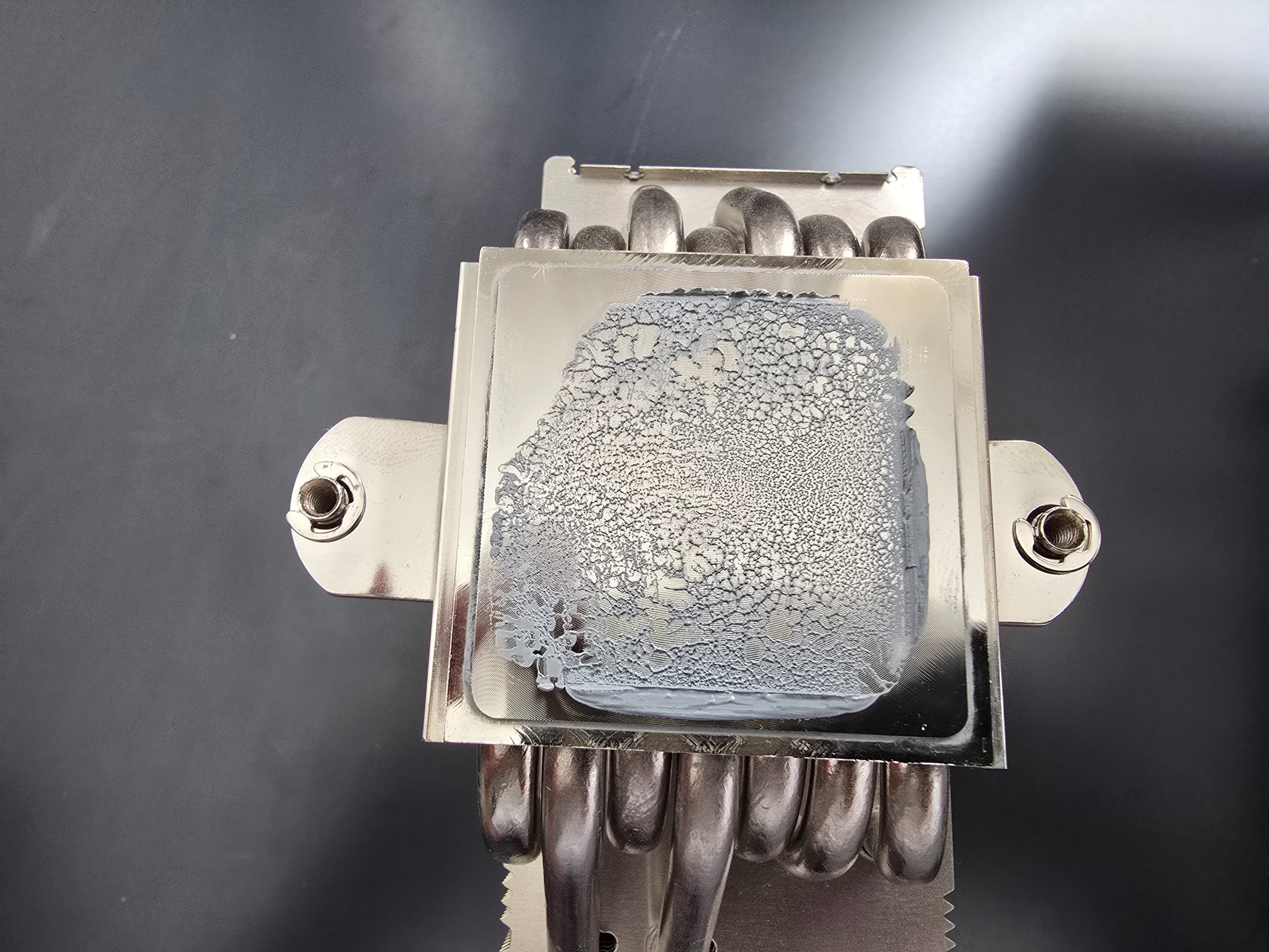

Das sieht doch nach wenig paste aus oder?
Jetzt mal mit anderer paste

Paste war definitiv genug da, wenns die sogar übern Rand rausgedrückt hat. Ich nehm da normalerweise weniger.
Dein Problem sehe ich eher im suboptimalen Case, die CPU bekommt hauptsächlich die warme Abluft der GPU zu schnuppern. Da kannste eigentlich nur bei CPU (und auch der GPU) schaun die Temps durch UV zu minimieren. Aber bis 80°C ist eigentlich total unauffällig, wenn mal 90+ dastehen würde ich reagieren.
