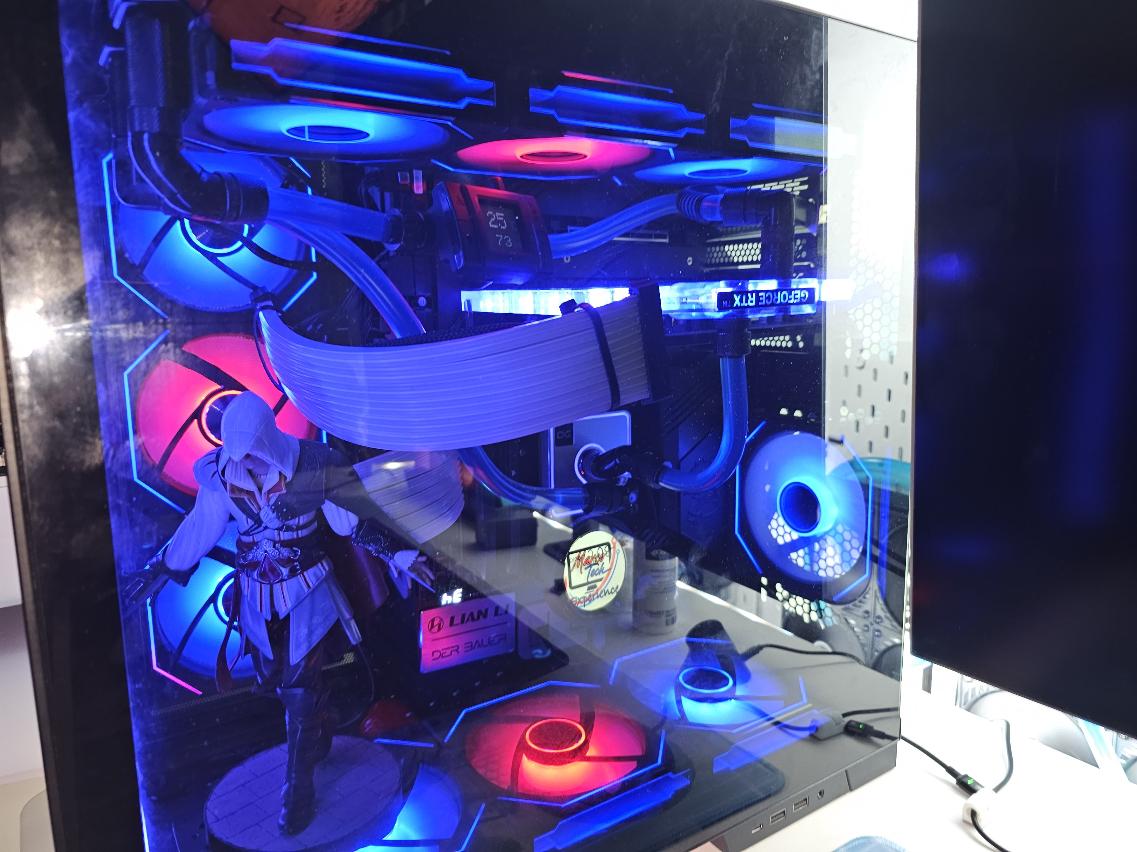

Mir persönlich fehlt im übrigen immer noch ein vollständiges Foto von Aufbau im Gehäuse. 🫣

Hier ein Bild mit der verkerten runde.
