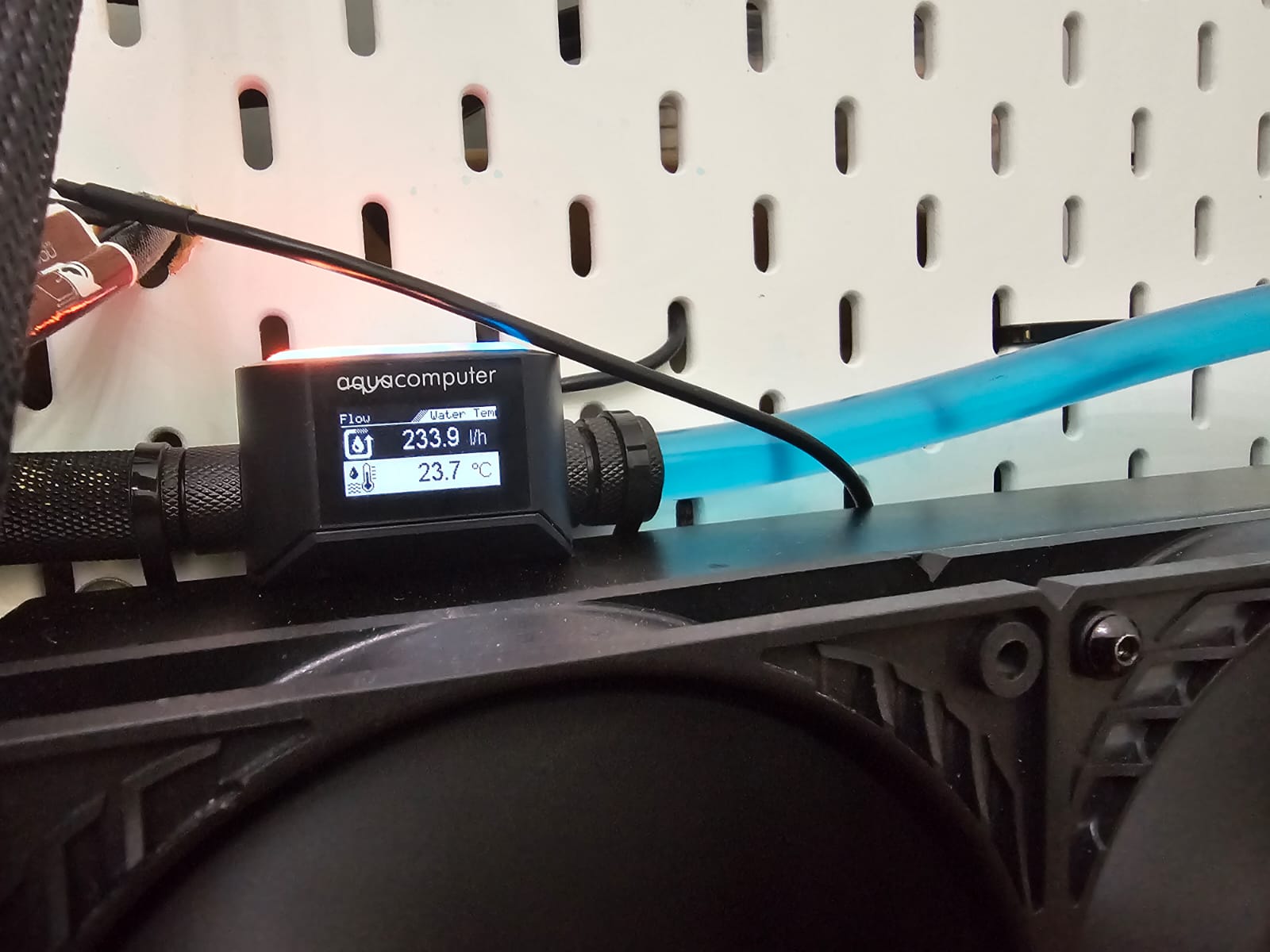

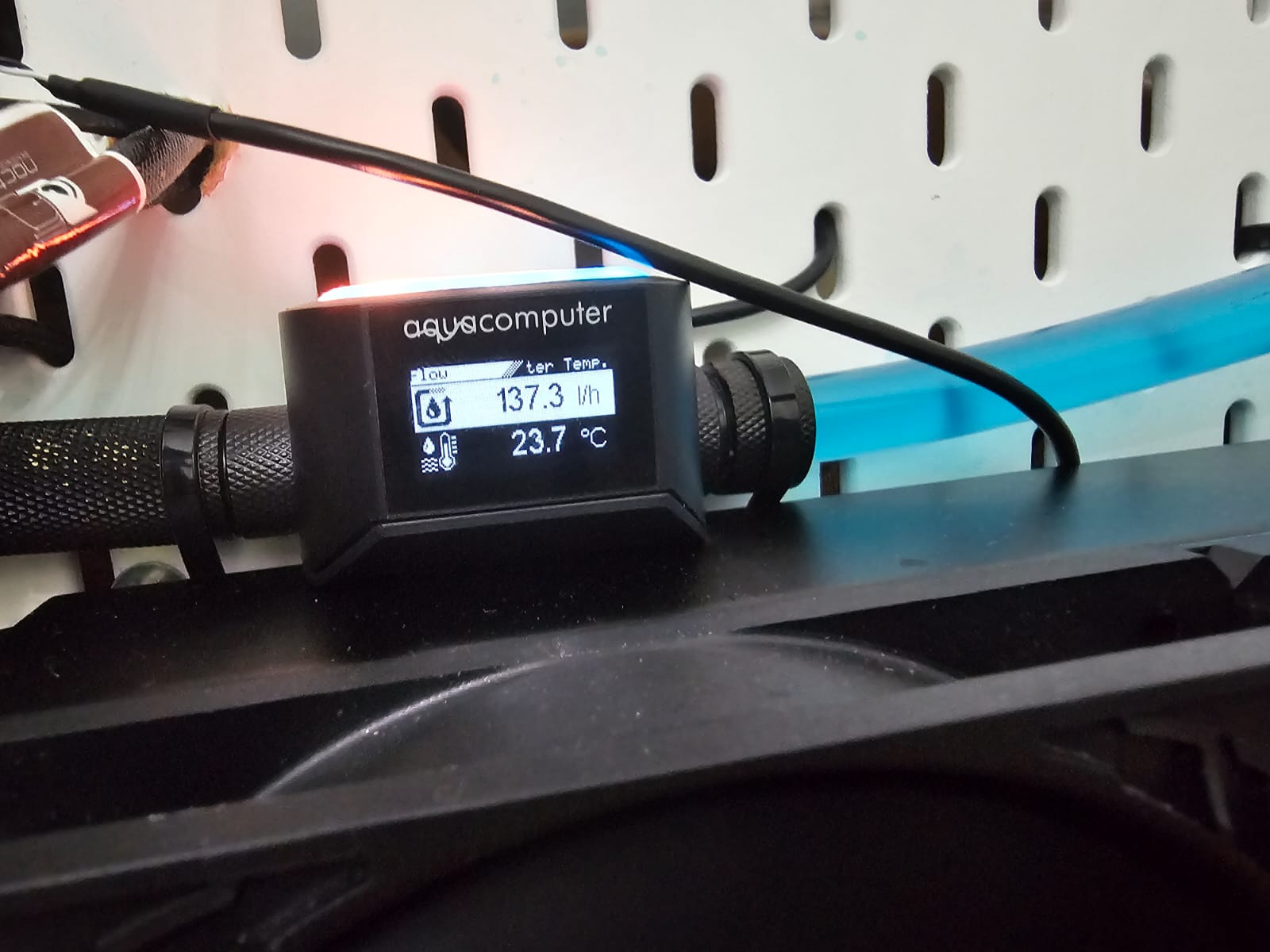

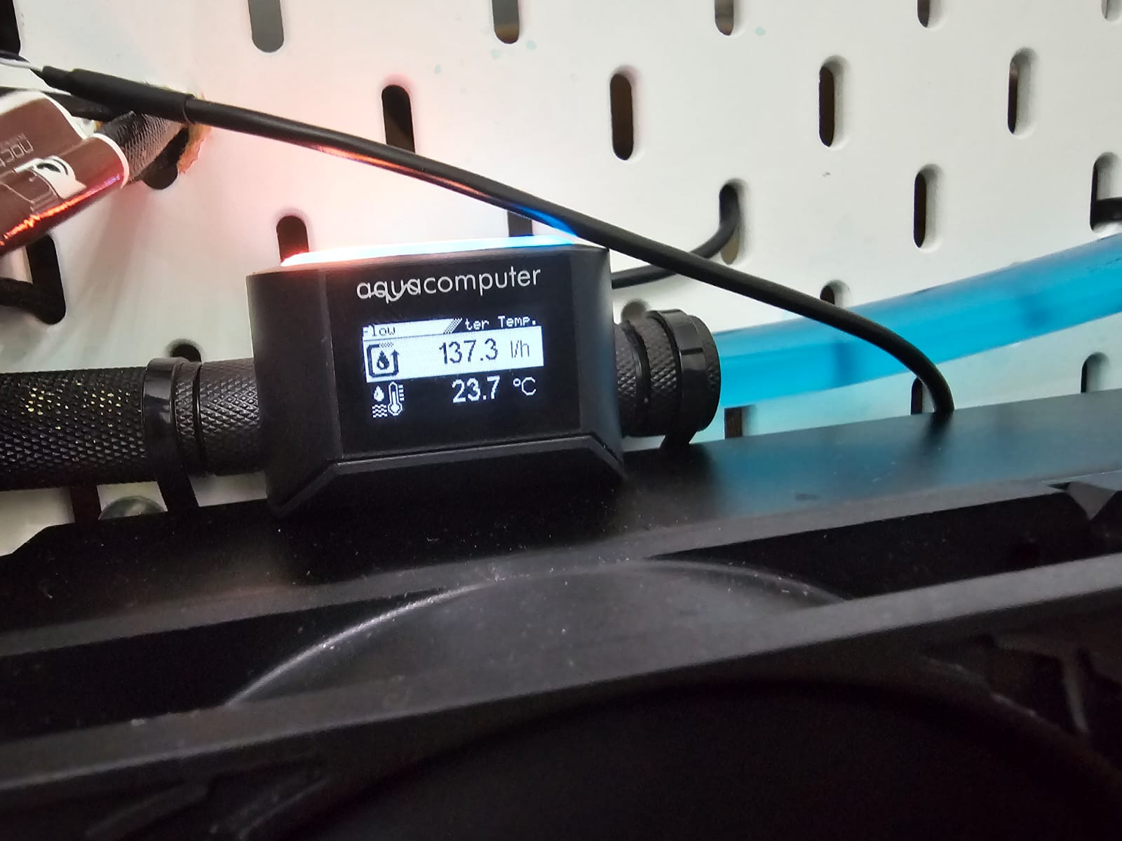

So jetzt habe ich die Test durchgeführt:
Als erstes habe ich die Eisdecke eingebaut, sodas das zweite AGB weg ist (so kann die Luft nur noch an ein Ort hingehen)
Dann:
3 Pumpen ohne Case : 240 L/H
2Pumpen ohne Case: 197 L/h
Mir Case und nur GPU: 137 L/H (so n krasser unterschied mit nur der GPU???)

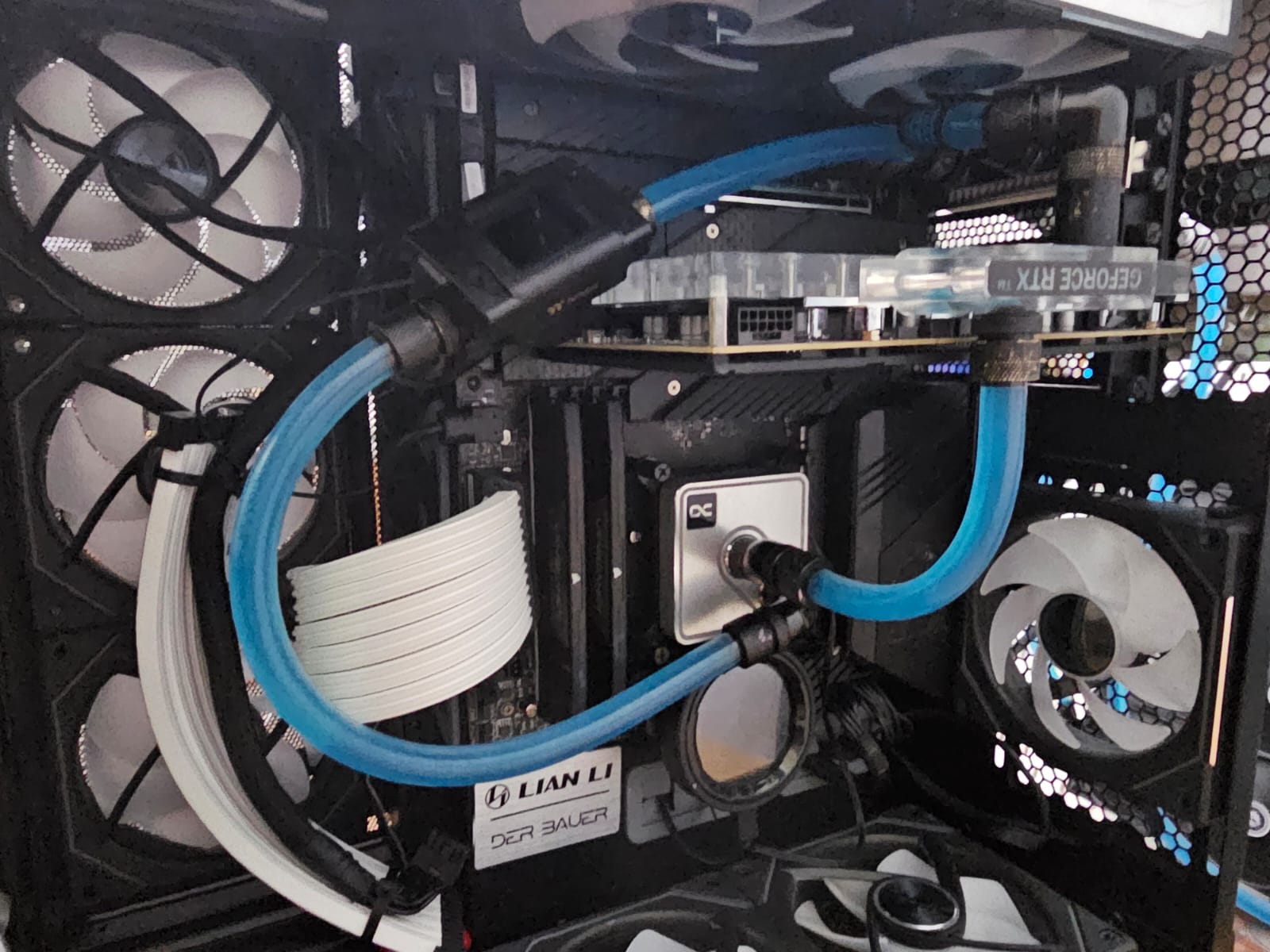

Mit Case mit CPU und GPU: 128L/h

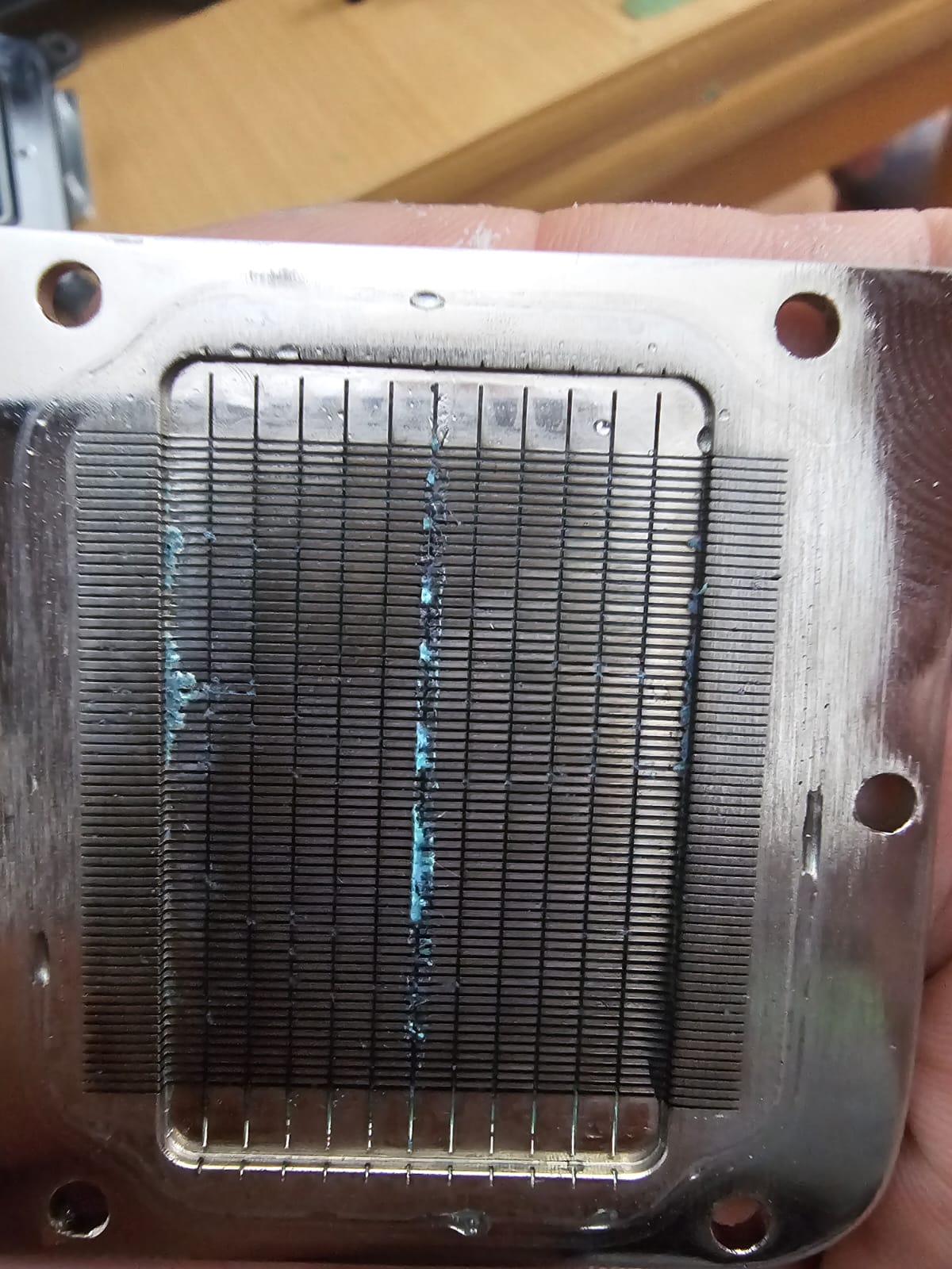

Den CPU Block habe ich wieder ausgebaut, und siehe da, der war wieder Verstopft. (unten die fotos)
Soll ich jetzt damit Leben, das ich den CPU Block jeden Monat ausbauen werde um die Sch... rauszufischen? Oder (ausser den grossen Filter) gibts da noch was was man machen kann?
Und mit 3 Pumpen und 2 Nova 1 360 Radi bringt man "NUR" 128L/h zusammen?
Oder mit was Spüllt man denn die Radiatoren aus damit die schei... endlich mal raus ist. Das kann doch nicht sein.
Und "Nur" 197L/h Ohne Case und 2 Pumpen ist für 2 Nova und ein 360 Radi, auch viel zu wenig finde ich.
Jetzt habe ich mir den Leackshield noch mitbestellt. Mal schauen was da Passier, auch wenn ich manche zweifel hab, da ich 13/10 schläuche hab, und ich gelesen habe das der LS damit Probleme haben könnte.

Hab es ja letztens irgendwo gepostet: mit meinen zwei Novas schaffe ich auf Volldampf bei kaltem Wasser ca. 250 l/h mit 1x DDC und 2x D5
hast du den Alphacool ES BIG Filter jetzt drin?
Auf dem Foto ist er ja zu sehen.
Weil der CPU Block wieder Dreck drin hat.
Wie sieht der Filter aus?
Ich würde auch den China Flowmeter raus werfen.
Achja: du hast in Summe einige 45er und 90er Winkel.
Die werden nicht Mega viel Flow klauen, aber das kann ein paar l/h ausmachen.

Zwei Novas und 3 Pumpen. Da ist bei mir nur ein 360 Radi noch dazu, und das sind 120L/h weniger bei mir.minimii schrieb:Wasser ca. 250 l/h mit 1x DDC und 2x D5
Sind den DDC Pumpen Besser als Apex und VPP? Machen die den Unterschied?
Das ist jetz kein "China Flowmeter" mer, es ist der Thermal Take Pacific TF2 was von Igor als besser als die TF1 version getestet wurde.
Aber immerhin, habe ich jetzt was erreicht, das ich vorher noch nie hatte.

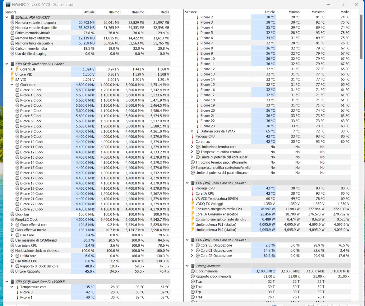

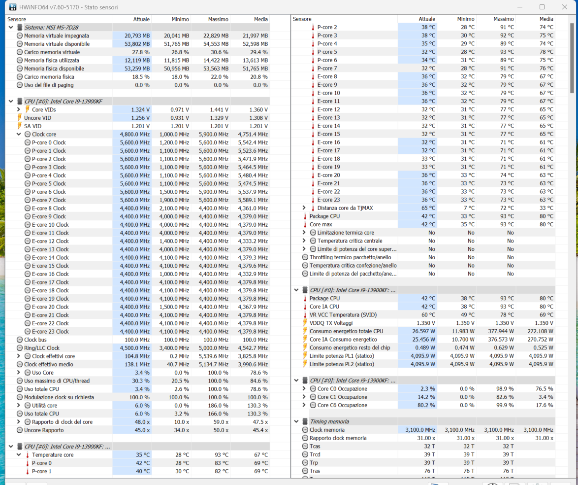

Also die CPU ist leicht übertacktet (+1) heisst die PKerne sind auf 5600MHZ und die Ekerne auf 4400, und die CPU genehmigt sich 377 Watt spitze. Und in CB in 10 minutigen Durchlauf war nicht einmal TT. Heisst die CPU ist 10 min lang auf 5600 mit max 377 watt ohne Thermal Throtteling. und es sind immerhin 39200 Punkte nach 10 Minuten lauf.
Das ist mal n ergebnis für mich.

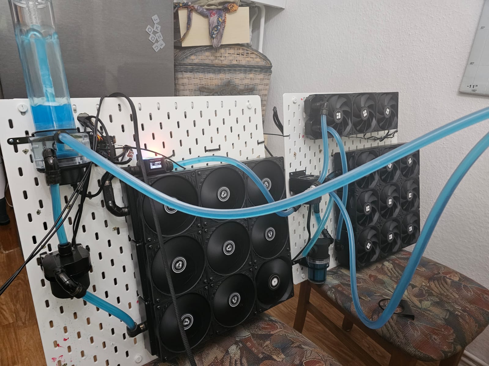

sehe ich das richtig, du hast:
2x Nova UND 3x 360er Radiatoren?
2x Nova >1000Watt, 3x 360er >600Watt == 1600Watt eher 2000Watt Wärmeleistung.
Wieviel brauchst du? 600W ? 800W?
Ich führe um die 500W mit 2x Nexxxos 180mm Dual Radiatoren ab, leise , da gehen vermutlich auch >600W ohne Ohrenbetäubendem Lärm.
Mach die 3x 360er oder 420er raus und schau mal was dein Flowmeter dazu sagt.
Wärmeabfuhr langt immer noch dicke, vermutlich wäre dann auch ein Teil des Drecks im System einfach raus.

377 watt TDP ? Zeig mal einen screenshot von hwinfo mit durchschnitts TDP und temperatur der cpu nach einem 10 minuten r23 runxneo70 schrieb:Heisst die CPU ist 10 min lang auf 5600 mit max 377 watt ohne Thermal Throtteling. und es sind immerhin 39200 Punkte nach 10 Minuten lauf.

Also es sind 2 Nova's: 1080W pro nova, und ein 360 Radiator (den internen hab ich vom Kreislauf rausgenommen. Also 2560W jetzt noch übrig.
Und die CPU genehmigt sich max 370W, plus 300W von der GPU (bei vollast) das sind dann 670W.
Wenn mann rechnet 50W pro 120mm Radiator währen das 1600 W die man brauchen würde, und ich habe 2560W. So ist es richtig leise, die Pumpen höre ich nicht mal bei volllast. Und die Lüfter sind in dauerbetrieb auf 600 rpm (unhörbar)
Was mir noch übrig bleibt ist die Angst das der CPUBLOCK nochmal vestopft werden könnte durch den Sch... Pastell.
Also das habe ich auf jedenfall gelern: Pastellfarben NIE WIEDER.

Das ist ein Bild von HWINFO nach 10 minutigen Run von CB23dSi schrieb:377 watt TDP ? Zeig mal einen screenshot von hwinfo mit durchschnitts TDP und temperatur der cpu nach einem 10 minuten r23 run
