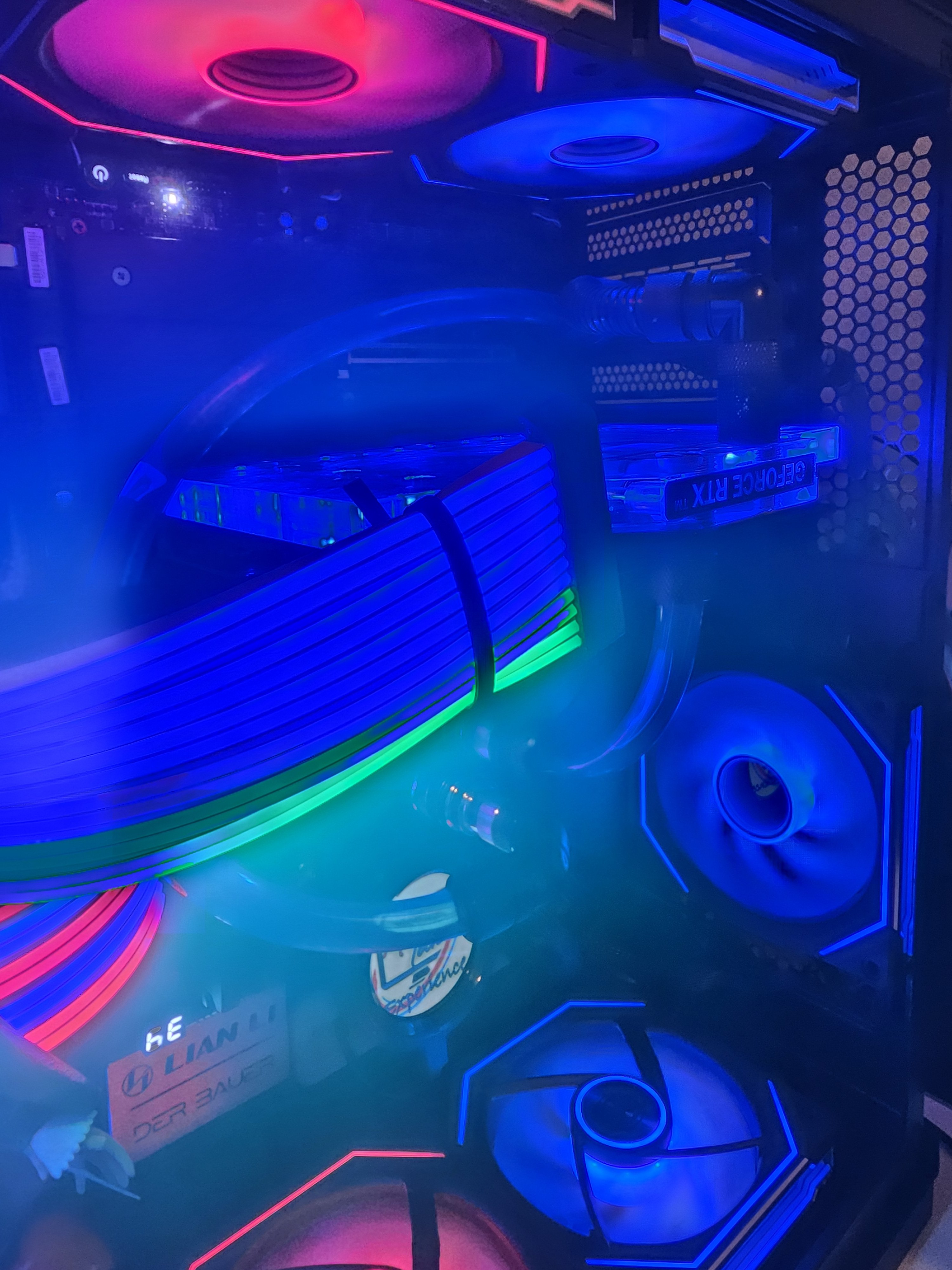

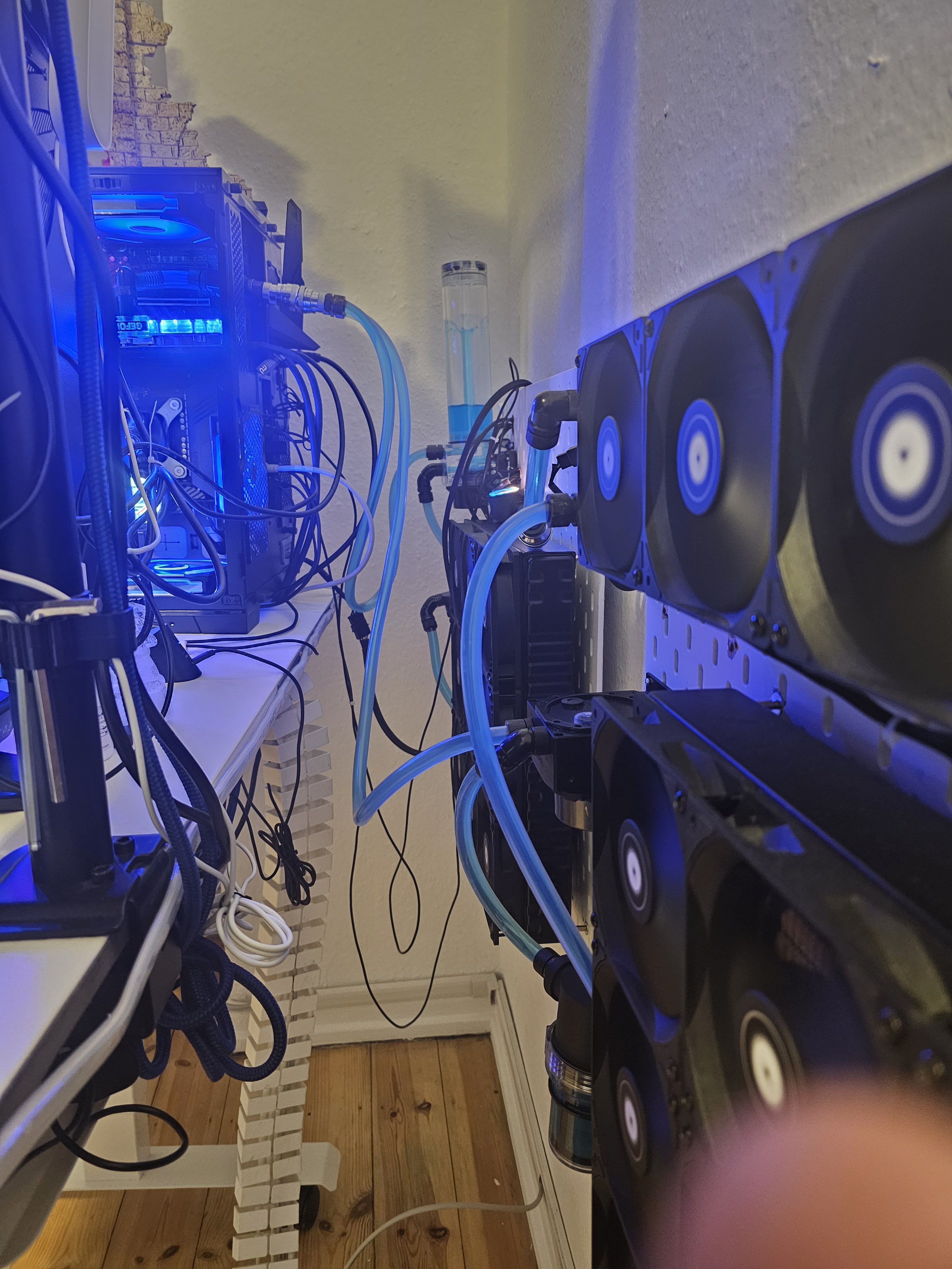

Eigentlich sind Bilder ja schon im Post, aber hier nochmal.

Nach dem was du da sagt, würde ich sagen das es bei mir verkert rum ist.
Also nochmal: die karte mit dem PCI stecker nach untengerichtet, und die slotblende nach link. Dann ist der In loch der, der am nähigsten der Slotblende ist? Oder nicht? (ich finde keine handbücher von Alphacool) und der loch der von der slotblende am weitigsten ist der Out port.
Jetz fällt mir grad ein. Ich hab doch das Gehäuse im verkehrten rum (O11) und da ist dann der In Port der Obere (in meinen fall) Verdammt noch mal. Ich werde die zuordnung heut abend dann mal wieder testen. Ich nehme jetzt stark an das ich In /out vertauscht habe.
Danke dir, hoffe das bringt zum gewünschten ergebniss. 😅
