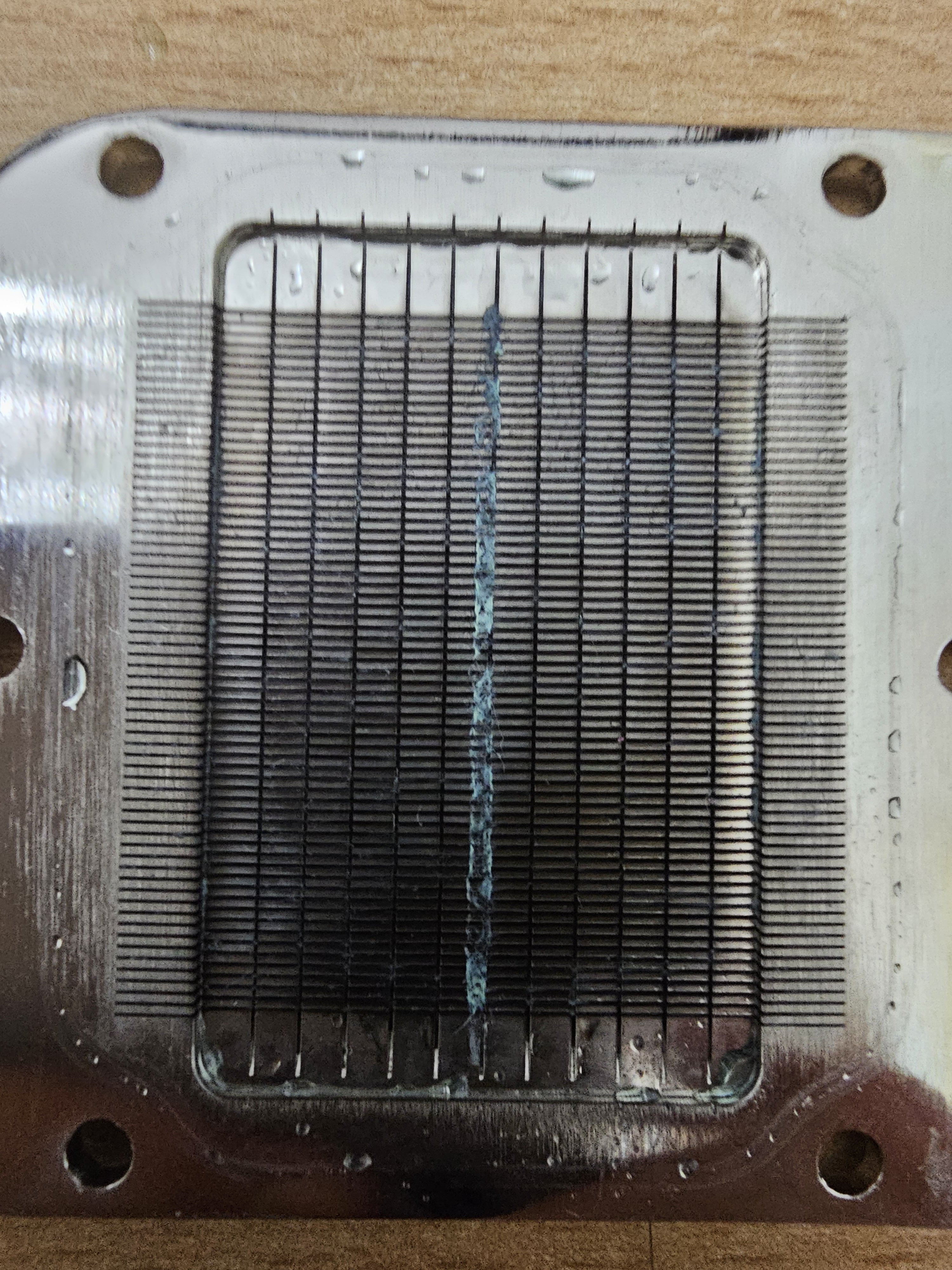

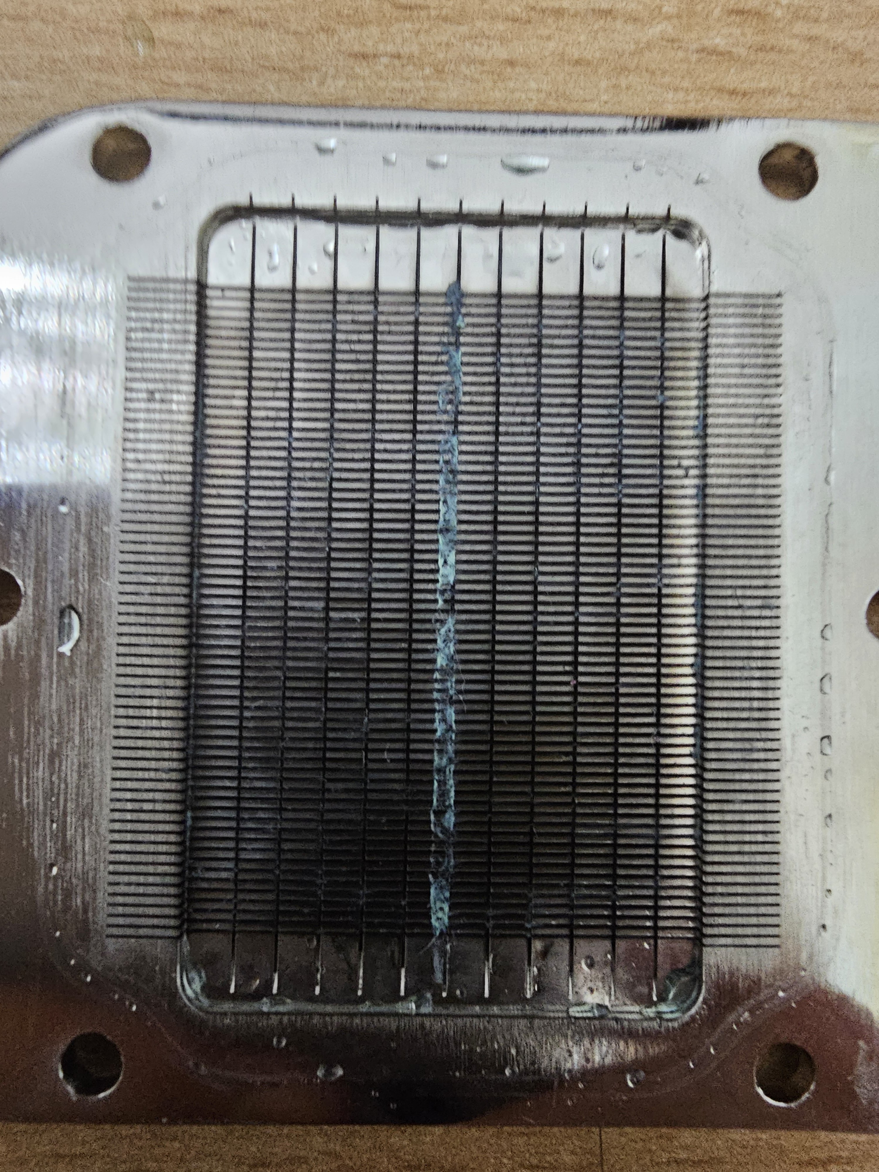

Der Core1 den ich drin hatte, war schon wieder gefüllt mit diesem Scheiss gewächse (anders kann ichs nicht nennen) Unten ein Foto davon. Ist zwar weniger als letzes mal, aber immerhin (desshalb die schnelltrenner an der CPU) Mahl sehen ob der Durchfluss mit der Zeit wieder beeinträchtigt wird. Dann kann ich den Block leichter trennen.

Core1 ist Müll

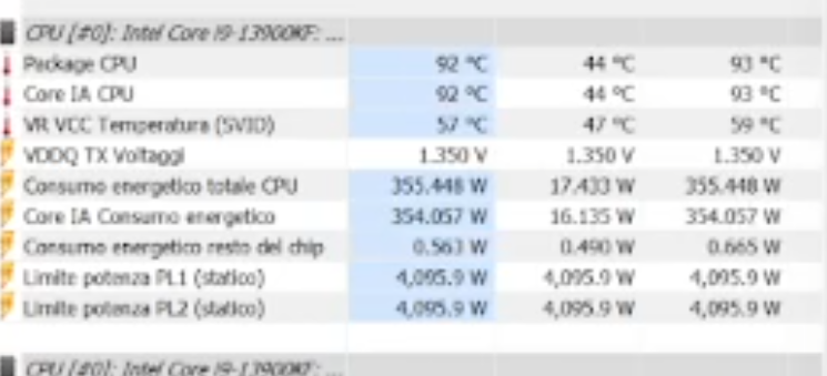

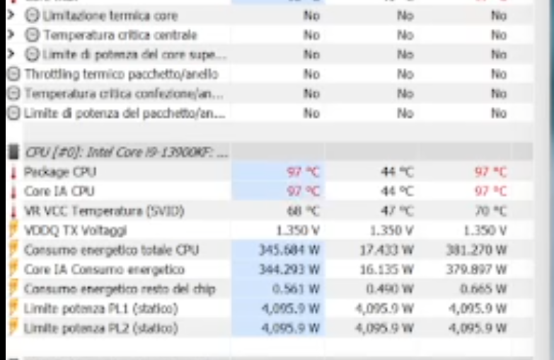

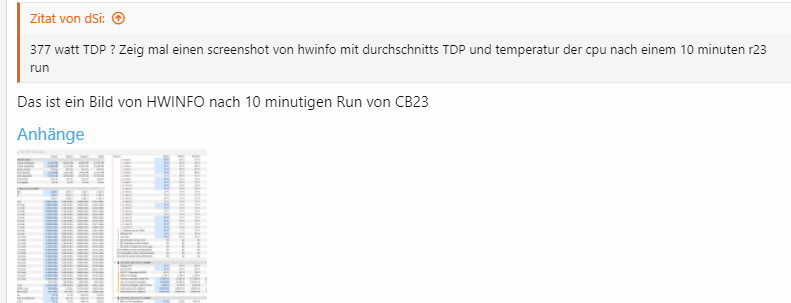

weil die CPU wegen den Temperaturen ins Throttle Limit kommt somit automatisch runtergetaktet wird und umso wärmer eine CPU wird umso größere der widerstand der halbleiter wodurch siknifikant die Voltage automatisch angehoben wird für den Boosttakt was wiederum für mehr TDP sorgtElCollectore schrieb:200 MHz mehr Speichertakt und irgendwas wurde da auch an den CPU-Einstellungen gedreht. Mit dem Core1 hat sich die CPU mal eben 50 Watt in Spitze mehr gegönnt.
das ist aber schon seit vielen Generationen so
und die TDP bei seinem test liegt bei 325 Watt bei maximal 83 Grad
wohingegen der Core1 mit 345 Watt schon 97 Grad hatte
und falls hier immernoch zweifel sind
das ist sein Screenshot mit dem Core1 nach ein paar sekunden R23
auch von ihm
nach 4 minuten R23 (von ihm)

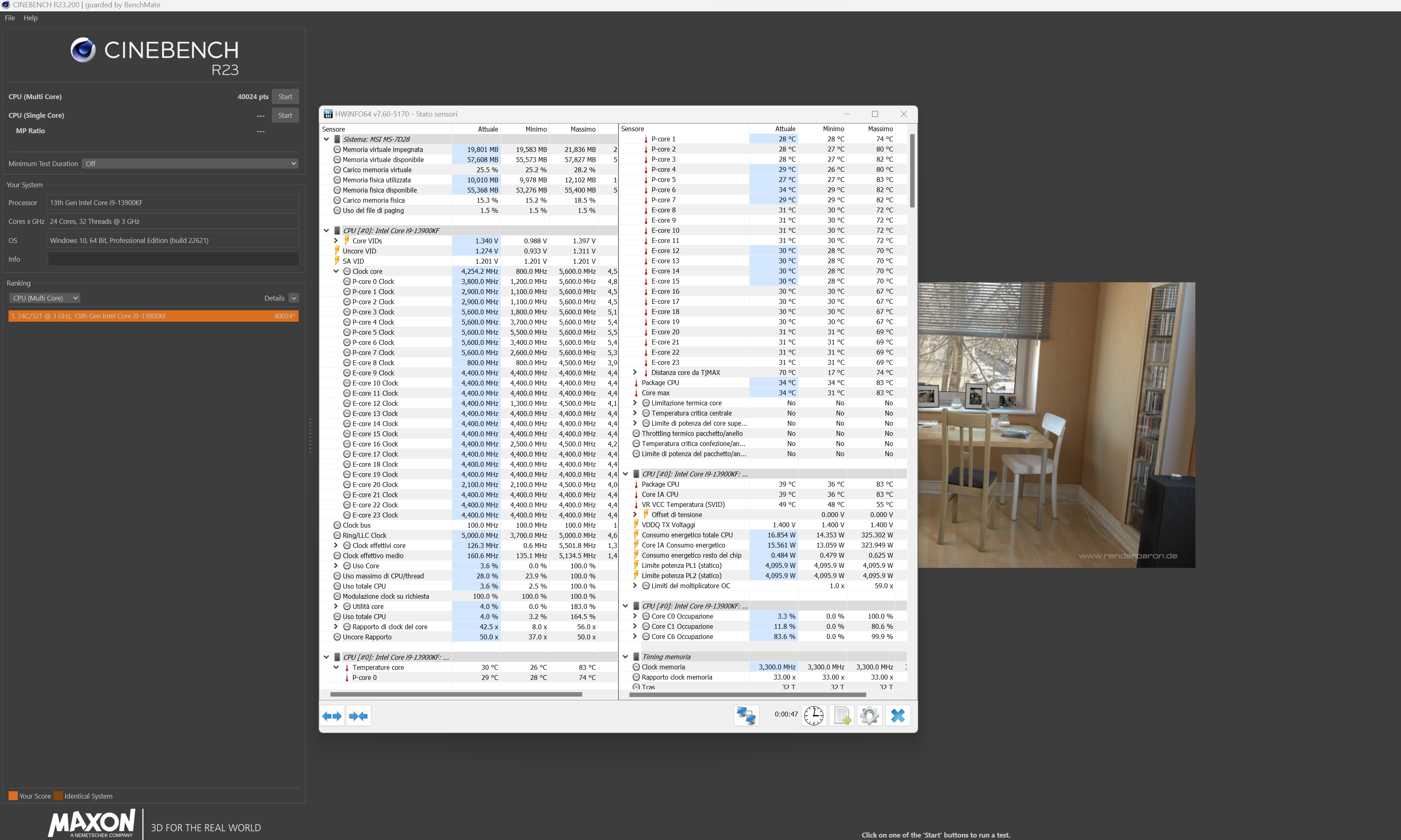

das ist sein Screenshot mit dem Cuplex Kryos Next nach 10 minuten R23
und das obwohl der Cuplex Kryos viel zu wenig Durchfluss hatte um sein ganzes Potenzial zu entfalten......
Ich glaub eher langsam hier arbeiten 1-2-3 personen bei Alphacool und wollen das Kind welches in den Brunnen gefallen ist irgendwie noch retten.
Das war schon in 2 anderen Foren in den letzten Wochen so in den Ich mitgelesen habe und der Core1 und die Testergebnisse für Unrealistisch beurteilt wurden.
sehr komisch das immer 1-2-3 Leute den Core1 in diversen Foren so verteidigen obwohl handfeste beweise und Screenshots eindeutig klarstellen das der Core1 müll ist.

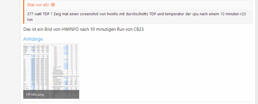

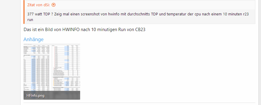

@dSi
Punkt 1: Das ist ja eine schöne Erklärung
. Schon bemerkt das der TE im Beitrag #447 die selben Boost-Clocks erwähnt die er jetzt auch mit dem neuen Block hat? Mit anderen Worten kein Throttle.
Somit sollte bei selber TDP auch der selbe Boost-Clock erreicht werden. Außer man ändert was am Boostverhalten
Punkt 2: Wenn du schon Screenshots verlinkst dann schreibe auch die Wahrheit oben drüber.
Bei Screenshot 1 lief CB 10 Minuten und nicht wie du erwähnt hast wenige Sekunden.....
Bei Screenshot mit dem Cuplex Kryos Next einfach mal behaupten das lief 10 Minuten, wo steht das ?
Sieht für mich aus wie ein einzelner run.
Zudem muss man sagen das wahrscheinlich der Core1 bei jedem Bench verstopft oder teilverstopft war.
Und noch was der Cuplex Kryos Next kann ja besser sein, aber der TE hatte bereits einen Core 1.
Somit hat er extra Geld ausgegeben für ein paar CB-Pünktchen.
Welche er sicher auch mit dem Core1 erreichen hätte können, wenn er zuerrest seine WaKü optimiert hätte(Thema Durchfluss) und seine BIOS-Einstellungen angepasst hätte.
Weil ob 40k Punkte bei 82 Grad oder bei 92 Grad juckt kein Mensch.
Und auch ein Cuplex Kryos Next wird vertopft oder teilverstopft nicht mehr die Leistung bringen die er soll.
PS: Ich arbeite nicht bei Alphacool, sondern bei der Konkurenz. Und unser Chef meinte du kannst jetzt aufhören sonst gibst noch eine Verleumdungsklage

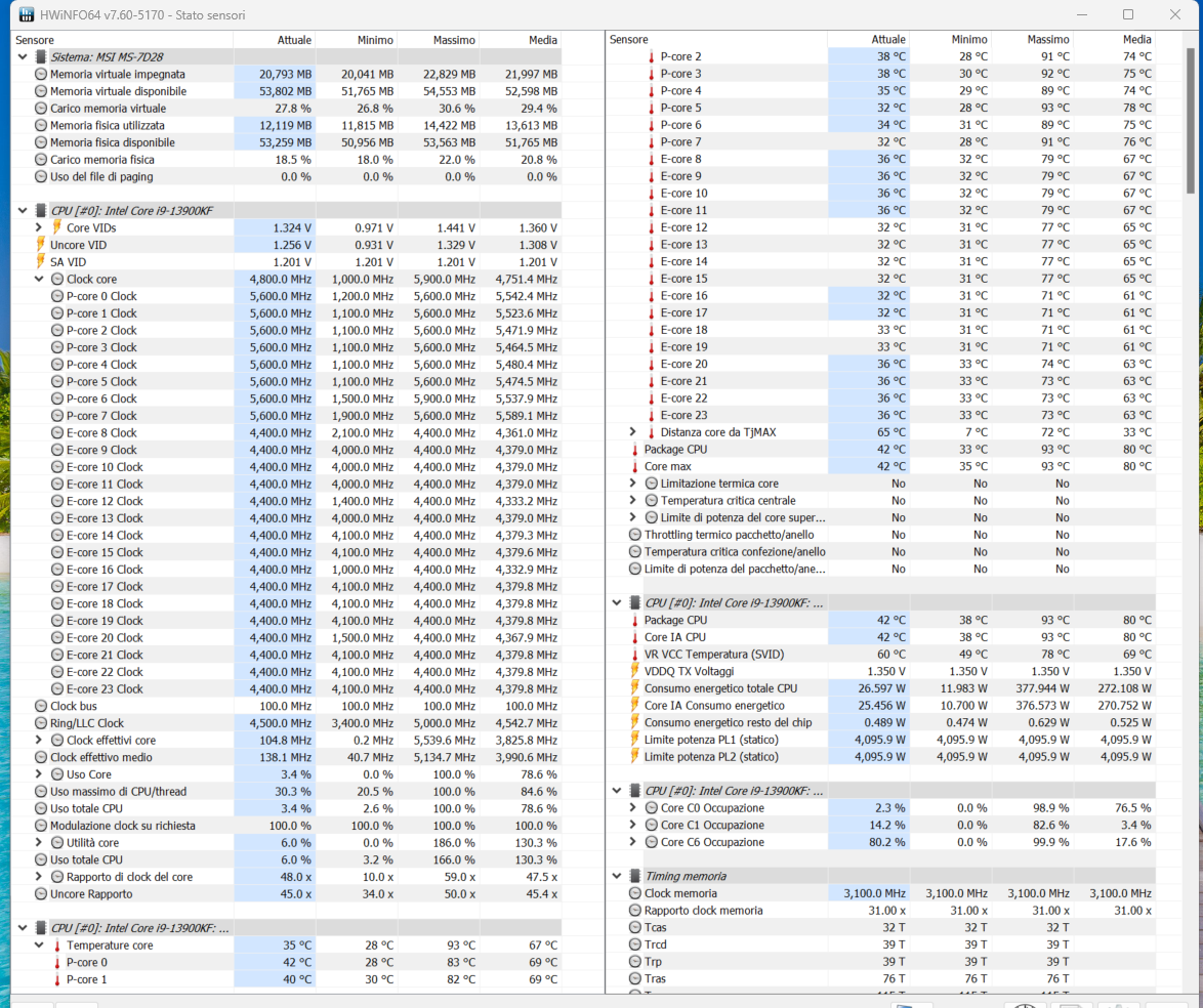

@xneo70
Kein Thema auf deinem Screenshot aus Beitrag #398 unten rechts im HWinfo ist der Clock Memoria = 3100 MHz sowie die VDDQ auf 1,35V mit dem Core1.
Den Screenshot vom Cuplex ist ja weiter oben dort ist Clock Memoria = 3300 MHZ und VDDQ 1,4V.
Vielleicht sind auch die Timmings verändert, sieht man leider nicht.
Ich denke du hast XMP im UEFI zwischenzeitlich aktiviert.
Jedenfalls bekommst du daruch ein Leistungsboost in CB, ich behaupte jetzt mal ohne XMP hättest du die 40k nicht gepackt.
Aber heh am Ende zählt das Ergebnis und wenn du eben dafür ein zusätzlichen Cuplex benötigst dann ist das halt so.
Ich persönlich bin aber eher Freund von Highend-Prinzip(aus den vorhandenen Mitteln das Maximun herausholen)
