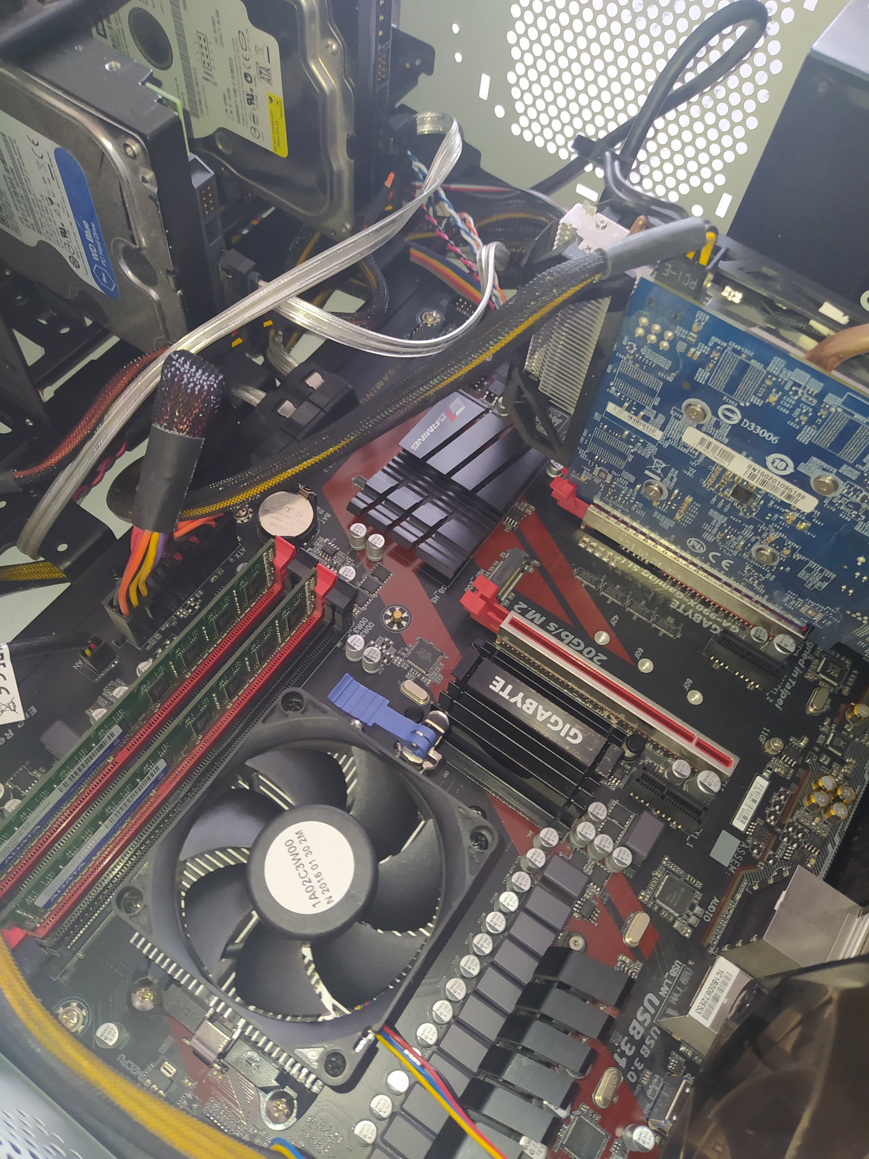

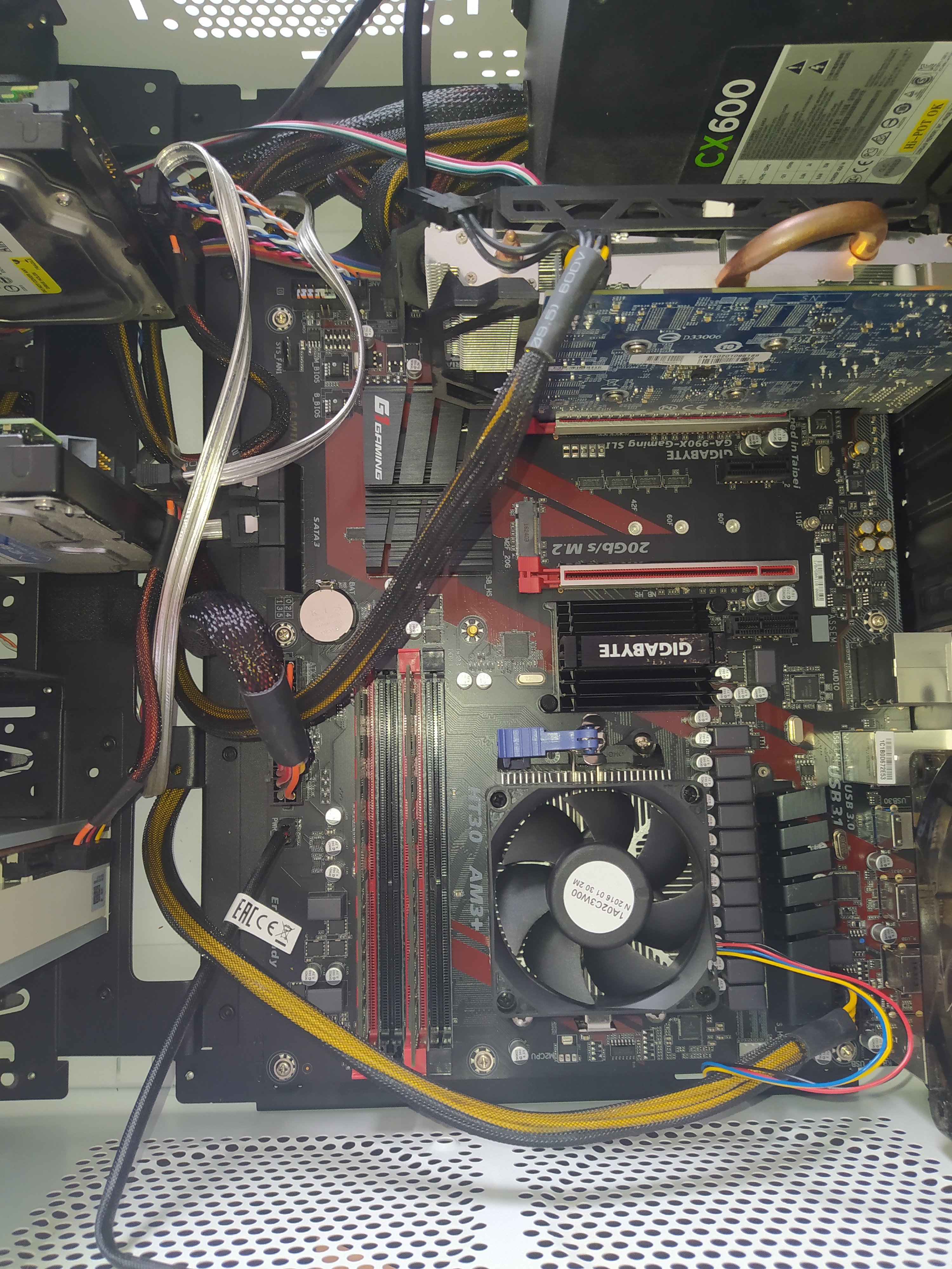

Soo die bilder
Hatte den pc damals so erhalten. Macht das ein Unterschied ob der im 1 oder 2 Slot ist?
Also wenn ich denn pc hochfahre piept es zweimal was glaube ich normal ist kurz danach piept es 2x kurz hab meine alte cpu wieder drinne aber der pc will nicht mehr hochfahren voll nervig nur weil ich eine neuere cpu einbauen wollte geht jetzt quasi gar nix mehr
Aber der pc ging doch vorher auch? Ich versuch s jetzr
Gpu in anderen slot... Geht immernoch nicht :((
