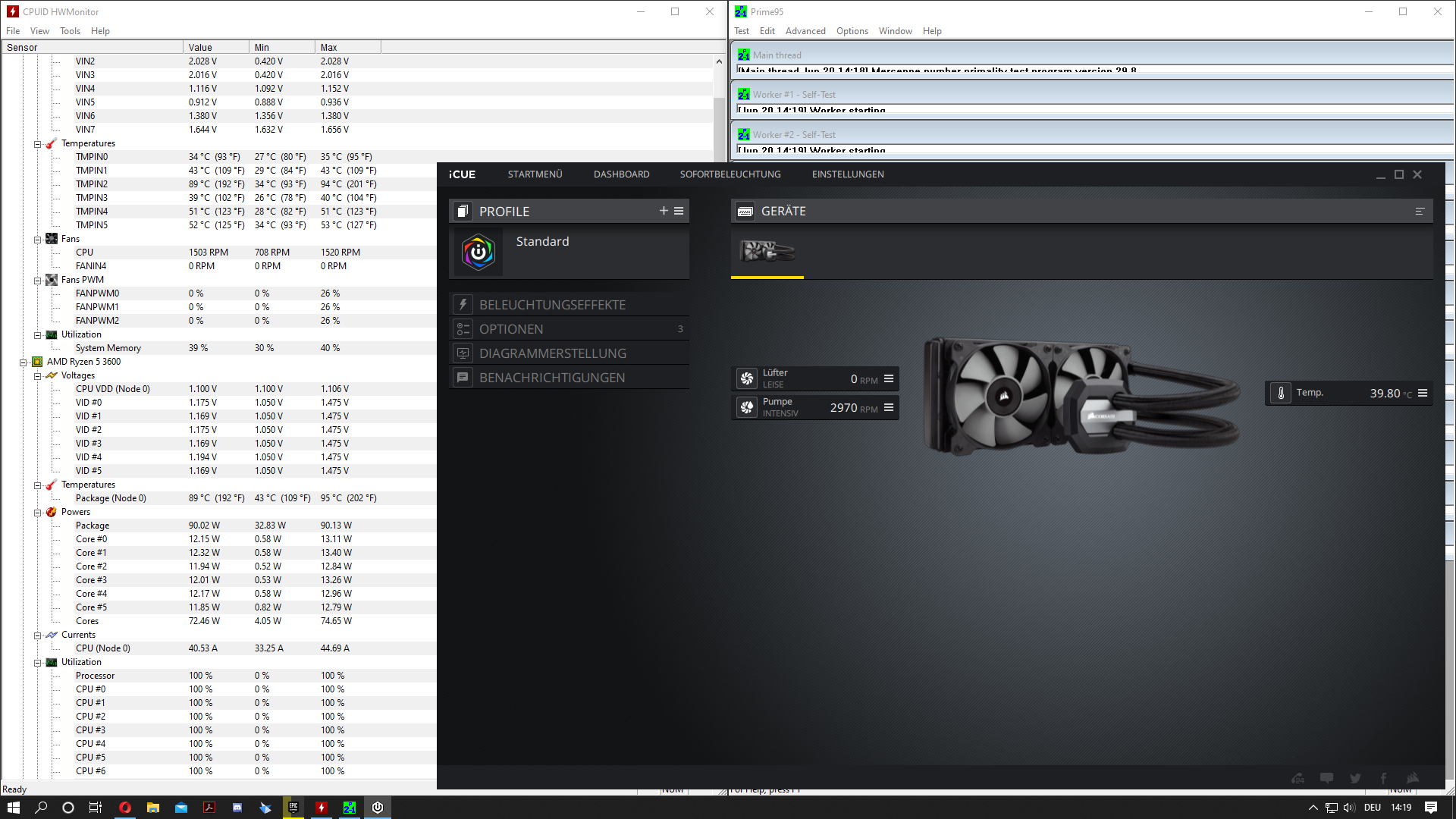

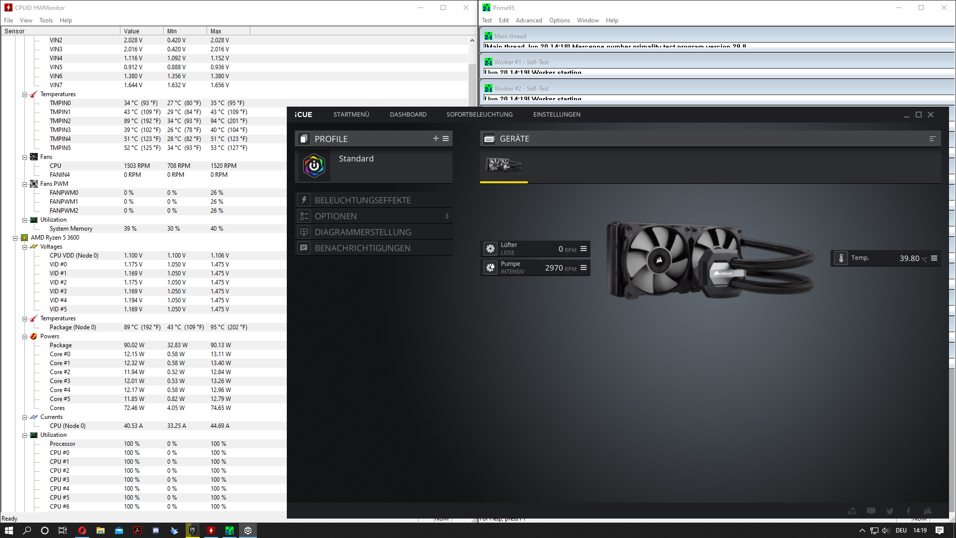

CPU wird trotz Wakü im Stresstest 95° heiß
Ned Flanders schrieb:
Mit welchem Programm liest du das aus?
P.S. wird die AIO nicht über die Wassertemperatur geregelt?
HW Monitor

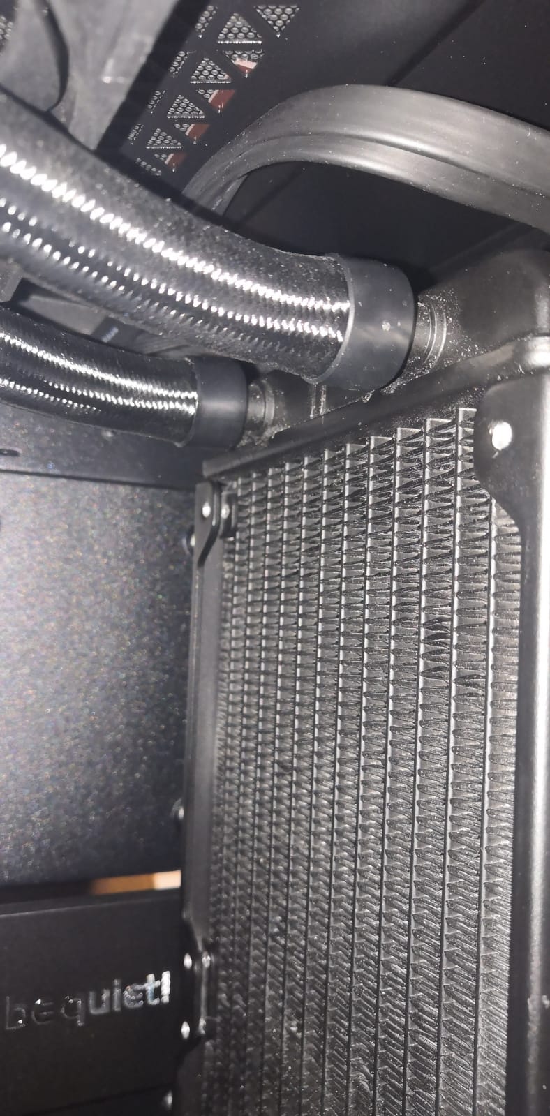

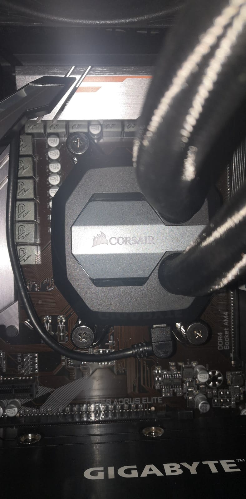

Mach mal Bilder vom Radiator, CPU-Kühler sowie den Anschlüssen.
Wie wird die Wakü derzeit gesteuert? Über das MB oder über USB?
Wie wird die Pumpe mit Strom versorgt? Sata-Strom Stecker?
Schätze mal das deine Pumpe entweder über SATA oder über den MB-Lüfter Anschluss mit Strom versorgt und über USB gesteuert wird.
Bei Versorgung über MB-Lüfteranschluss muss dieser Anschluss im BIOS immer auf MAX (Volle Drehzahl/100%) stehen. Danach kannst du die Pumpe, sowie die daran angeschlossenen Lüfter über USB mit der mitgelieferten Software steuern.
Die Pumpe wird über einen 3 Pin Lüfter Stecker gesteuert, der USB Stecker ist meines Wissens nur für die RGB Steuerung. Die Drehzahl der Pumpe wird über Corsair ICue gesteuert. Die Bios Lüfter und auch Pumpen-Einstellungen werden gänzlich ignoriert daher das Programm.

Der Radiator sollte oben verschraubt werden und die warme Luft direkt rausbefördern. Die Front für Intake nutzen.
Reaktionen: JakobTraxler
So, hier sind die Temperaturen unter Prime 95, Corsair Icue zeigt das die Lüfter mit 0 RPM Laufen, da sie nicht an der Pumpe angeschlossen sind. Spannungen etc. sind Stock, ohne OC.

Was vielleicht auch noch ganz interessant ist.
Ich habe den PC einige Zeit ohne Gehäuse (open Desk) benutzt. Die Temperaturen waren in Ordnung, beim Gehäuse einbau habe ich dann den Kühler von der CPU entfernt, Wärmeleitpaste erneuert und seither sind die Temps. bescheiden.
Das klingt doch ganz so, als hättest du dabei etwas falsch gemacht ...
Also Kühler demontieren und schauen wo der Hund begraben liegt !

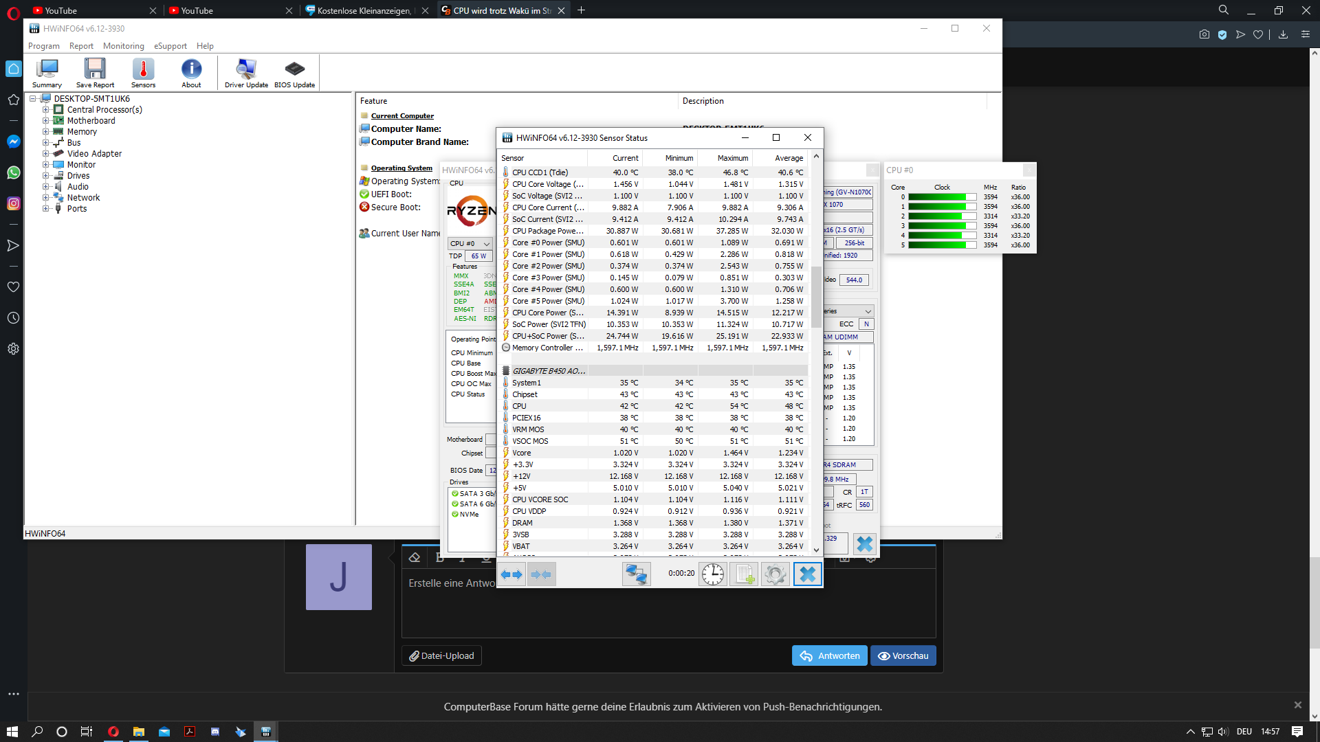

Hab ich mir gedacht. Hw Monitor ist veraltet und liest Ryzen Sensoren zumindest teilweise falsch aus. Nimm hwinfo64
Was soll ich euch sagen; Habe die Wärmeleitpaste entfernt und die CPU so wie den Kühler mit Nagellackentferner entfettet. Den Kühler wieder daraufgesetzt und die Schrauben Kreuzweise Handfest angezogen; Prime 95 gestartet und 90°, jetzt wird ein Luftkühler gekauft...

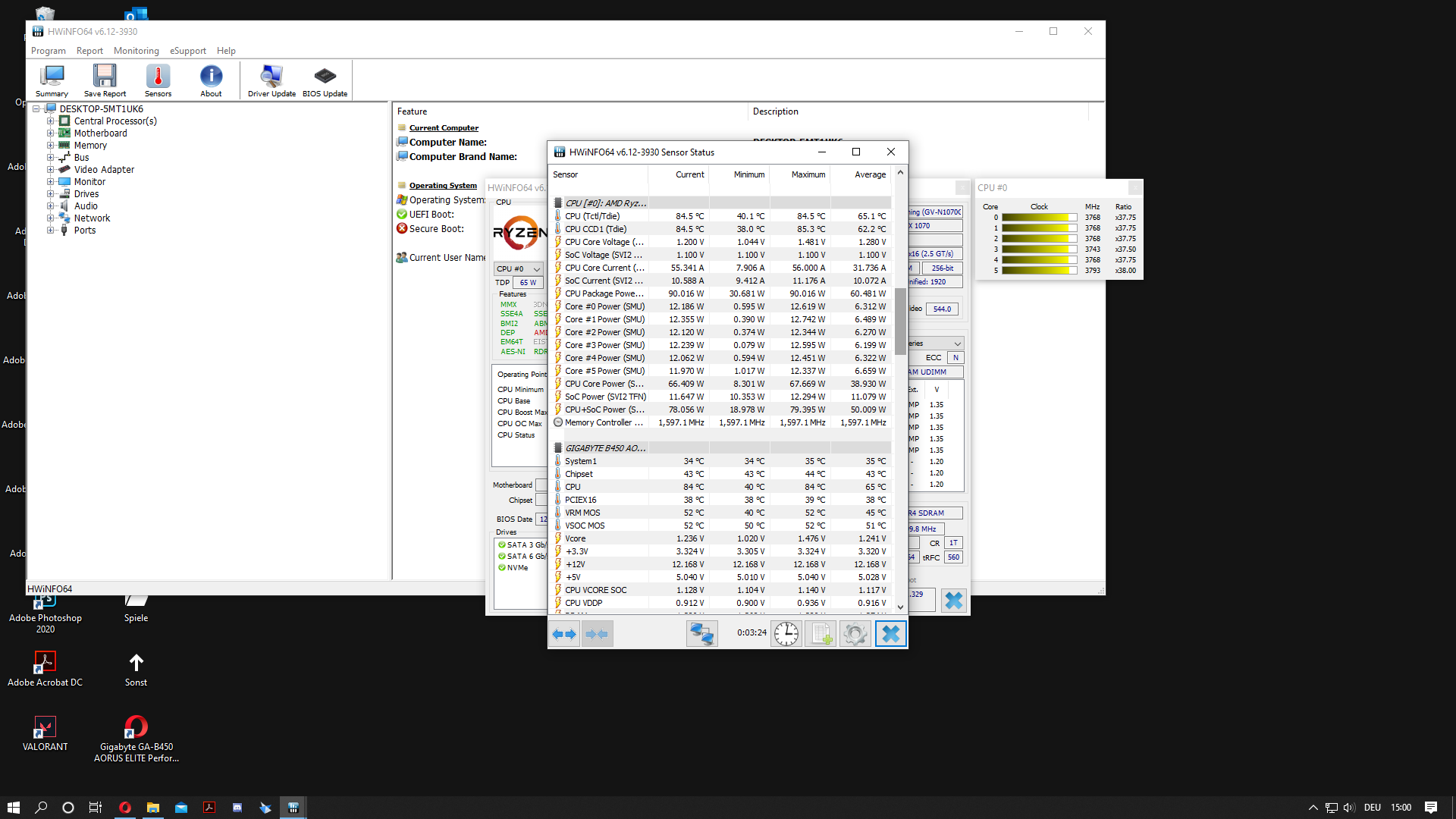

So, hier die Temps im Idle. Und in prime 95

Vielleicht hast du hier auch zu wenig genommen. Der Hot-Spot ist bei den 3000ern von der Mitte weggewandert. Ich bin auch Verfechter der Punkt Methode, aber dazu übergegangen eher einen kleinen Strich vom CPU-Chip zum IO-Chip zu machen.
Für das beste Ergebnis ist immernoch der Noctua NH-D15 das Mittel der Wahl, ist aber auch entsprechend groß und am oberen Ende der Preis-Skala...
Also 84C Peak bei Prime 95 ist imho nicht übel. Meist sind das ja nur kurze Spikes. Average sagt er ja 60C.
Wie isses denn beim gaming oder bei einem CB R20 Run?
Ich sehe hier auch das Problem nicht.
War denn die alte WLP gleichmäßig verteilt?
Wenn Spannung, Lüftereinstellungen etc. einwandfrei sind und aktuell kein Defekt vorliegt, wirst du mit einem Luftkühler auch keine besseren Ergebnisse erzielen.
Also ganz ehrlich, wenn du jetzt Peak bei 84C in P95 bist würde ich gar nichts ändern. Selbst mit einem top Luftkühler würdest du da drann nichts mehr nachhaltig ändern. Ich würd mich lieber darauf konzentrieren die Lüfterkurve zu optimieren damit er beim gaming leise bleibt.
