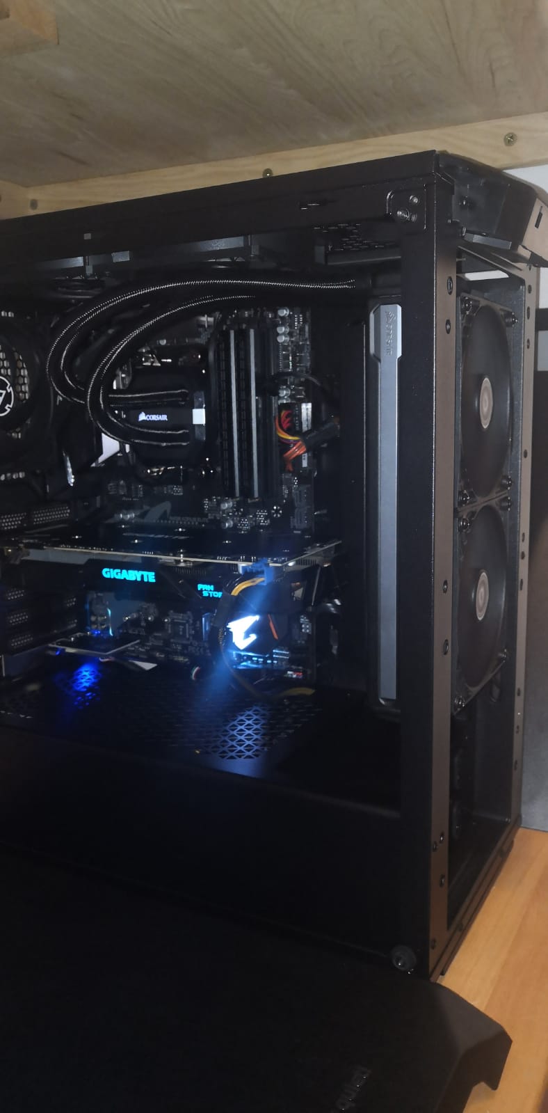

Der Radiator ist in der Front verbaut. Im Gehäuse sind 5 Arctic P12 Lüfter Verbaut welche die Luft in der Front durch den Radiator einsaugen und Oben sowie Hinten die Luft herausblassen. Die Wakü sitzt fest auf der CPU. Die Wärmeleitpaste ist nicht die Beste, jedoch sollte das keinen so großen Unterschied machen. Der Pc wird selbst am Desktop ohne geöffntem Programm (ca. 5% CPU Auslastung) 60° heiß. In einfachen Spielen wie CSGO oder Valorant locker 80°. Sprich der PC ist unerträglich laut. Die Pumpe wurde über Corsair iCue auf 3000RPM gesteuert und die Lüfter laufen mit ca. 2000RPM.

Ich denke ich habe mich falsch ausgedrückt.
Wenn das Arcticlogo in deinem Foto nicht zu sehen ist sind die Lüfter sogar noch schlechter verbaut, so saugst du die Warme Luft aus dem Case durch deinen Radiator und dann wundert das überhaupt nicht mehr warum deine Temperaturen durch die Decke gehen.
Ergo: Umdrehen, auf der richtigen Radiatorseite sind sie zwar, allerdings an sich verkehrt herum.

Er hat die Lüfter völlig korrekt montiert ... er bläst vorne kühle Luft durch den Radi ins Gehäuse,
und hinten saugt er die warme Luft raus .
Warum sollte er das ändern ?
Reaktionen: Gsonz, hucky1302, JakobTraxler und eine weitere Person

Sah mir auf seinen Fotos anders herum aus, natürlich soll er das nicht ändern wenn das so stimmt, nur wenns eben falsch rum ist.
