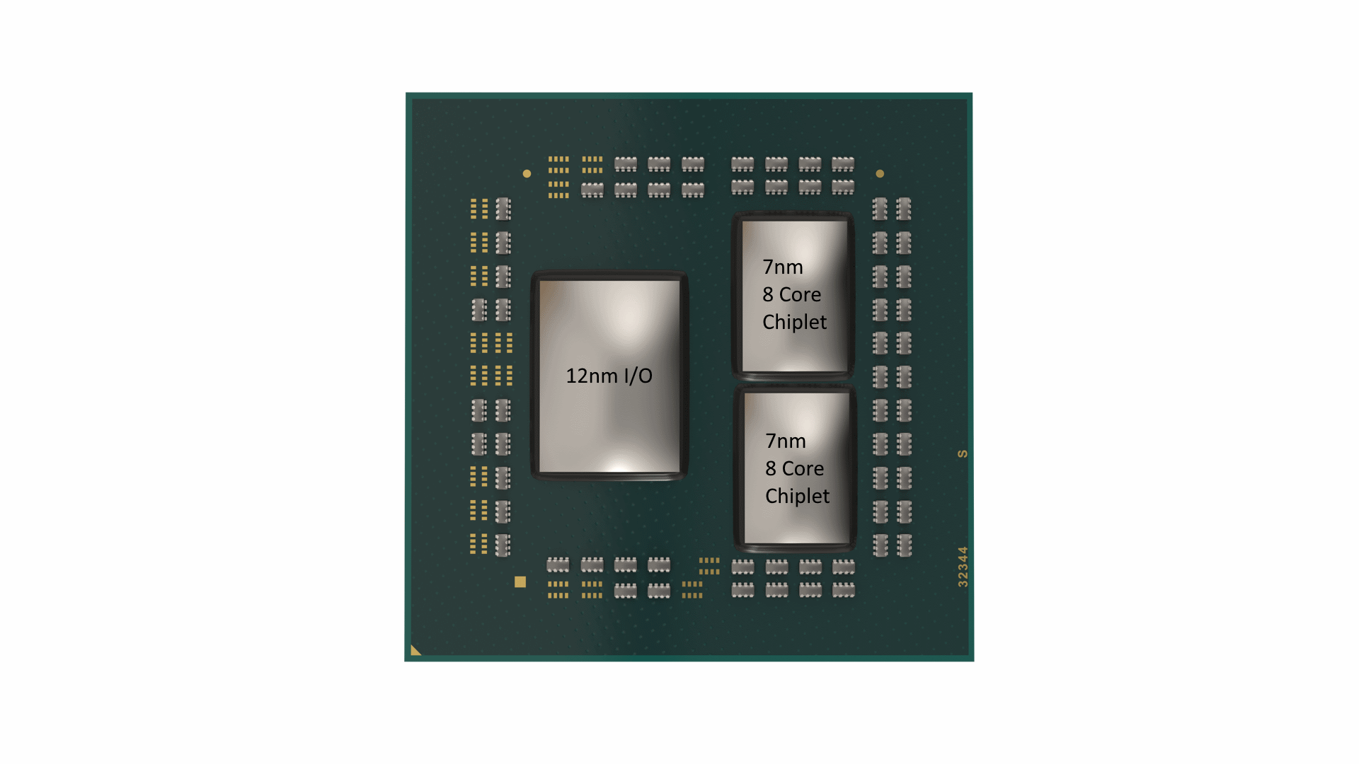

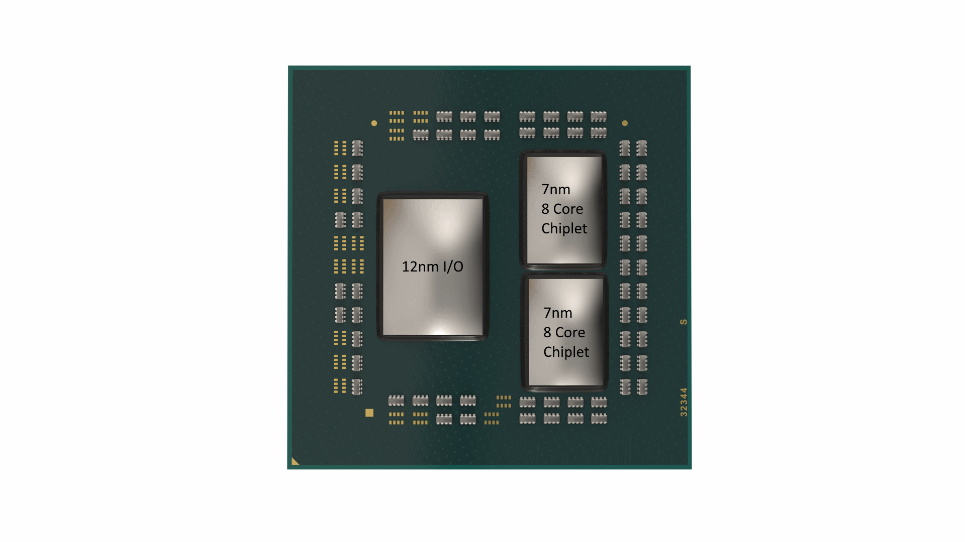

Vielleicht hast du hier auch zu wenig genommen. Der Hot-Spot ist bei den 3000ern von der Mitte weggewandert. Ich bin auch Verfechter der Punkt Methode, aber dazu übergegangen eher einen kleinen Strich vom CPU-Chip zum IO-Chip zu machen.

Bezüglich der Wärmeleitpaste: Als ich den Kühler abgenommen habe war sie auf der ganzen CPU gut verteilt, also hier mache ich mir keine Sorgen!
