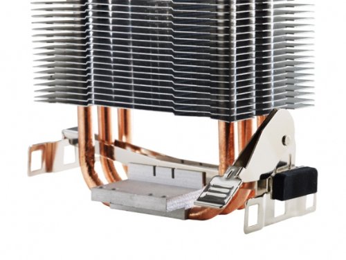

Oh mein gott dreh den kühler sofort, kein wunder dass dein pc überhitzt. Der Lüfter muss nach hinten blasen.

:D geht leider nicht, da es so ein "Toller" CPU Kühler ist :( (liegt an den Befestigungs Teilen).
Das kann er ja nicht das ist AMD typisch,
da müsste er gleich einen 60€ doppeltturm-Kuhler nehmem da bläst der Lüfter nach hinten raus.
Dann wird ein zweiter Lüfter wohl auch nicht mehr helfen. Hast du noch den Boxed Kühler? Der dürfte in deinem Fall sogar besser kühlen, der zerhaut dir wenigstens nicht den Luftstrom.

Dann mach das, so wie es jetzt ist zieht der Kühler die erhitzte Luft der Grafikkarte.
Robo32 schrieb:
Doch, kann er - schaut euch die Bilder genau an...
Ne Dude, da liegst Du glaub ich falsch. Ich hat auch erst geschrieben, das ich diesen Push-Pin Schei... nicht vertraue. Das hab ich dann wieder gelöscht, da die Dinger bei Intel zum Einsatz kommen. Von daher wird das schöne Alternate-Bild mit nach hinten gerichteten Lüfter auf nem Intel-System abgelichtet worden sein.
du hast recht anscheinen kann man die AMD-Klammer durch den mittel heatpipe stecken und erst dann verbauen.
Musst natürlich auf das richtige Bild schauen ;) ( zweite Zeile rechts )
