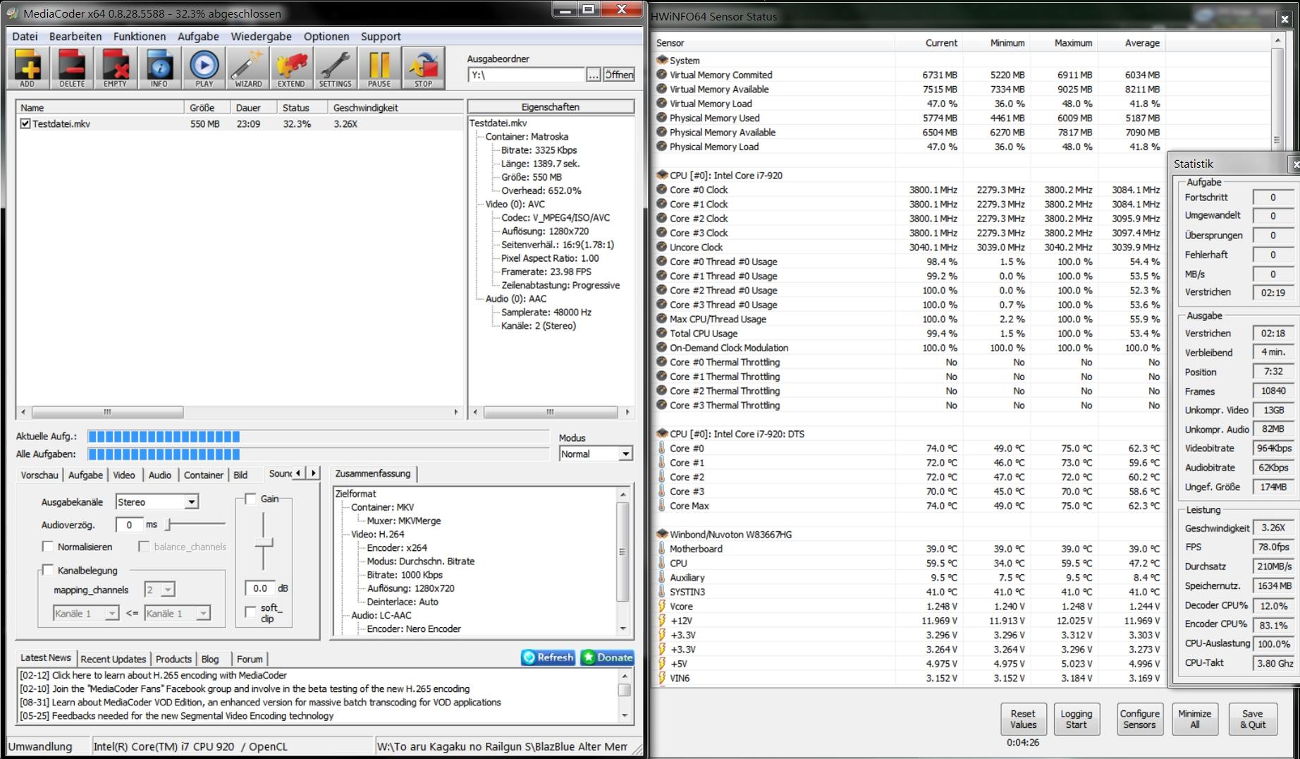

Genau es ist ein Test für relativ kurze Zeit und das auch noch auf einem offenen Benchtable. Es soll ja auch Leute geben, die nicht nur Spielchen spielen und ihren Prozessor auch an der absoluten Regurgitiergrenze betreiben und das muss die Kühlung einfach packen.
Kodiere mal im Sommer mit zb. dem h 264 Codec ein paar Videos, dann weißt du warum man sein Kühlung besser auf Volllast auslegen sollte ;)

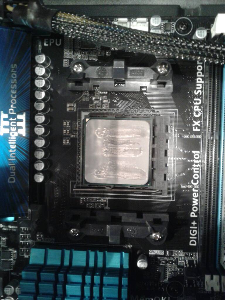

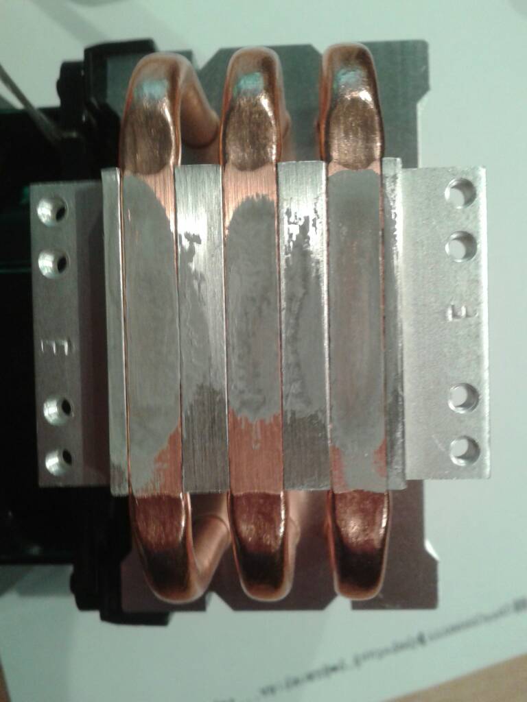

Schau dir nach der Demontage des Kühlers auch den Abdruck der WLP an...
Hier ist ein Bild von der CPU und eins von dem Lüfter. uploadfromtaptalk1402935336989.jpguploadfromtaptalk1402935368942.jpg
Denkt ihr, dass es zu viel WLP war?
:-) neu Kaufen oder Plan schleifen!!!!
Eher etwas zu wenig und vor allem nicht gleichmässig.
Es gibt mehrere Möglichkeiten die WLP zu verteilen - deine dürfte bei weitem nicht optimal sein.
Ok, dann werde ich etwas mehr nehmen. Hatte damals die WLP überall gleichmäßig verteilt. Jetzt versuche ich es mal mit der überzeugt Version :)
