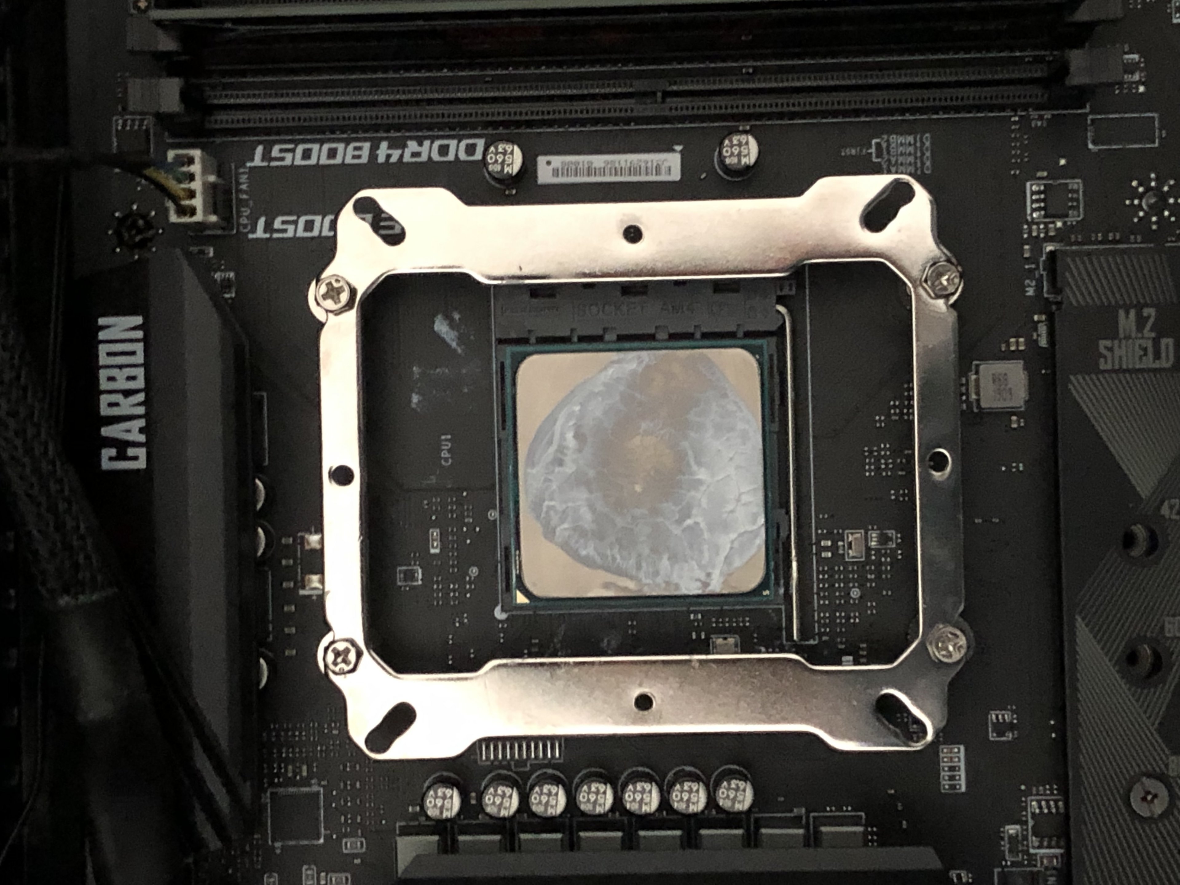

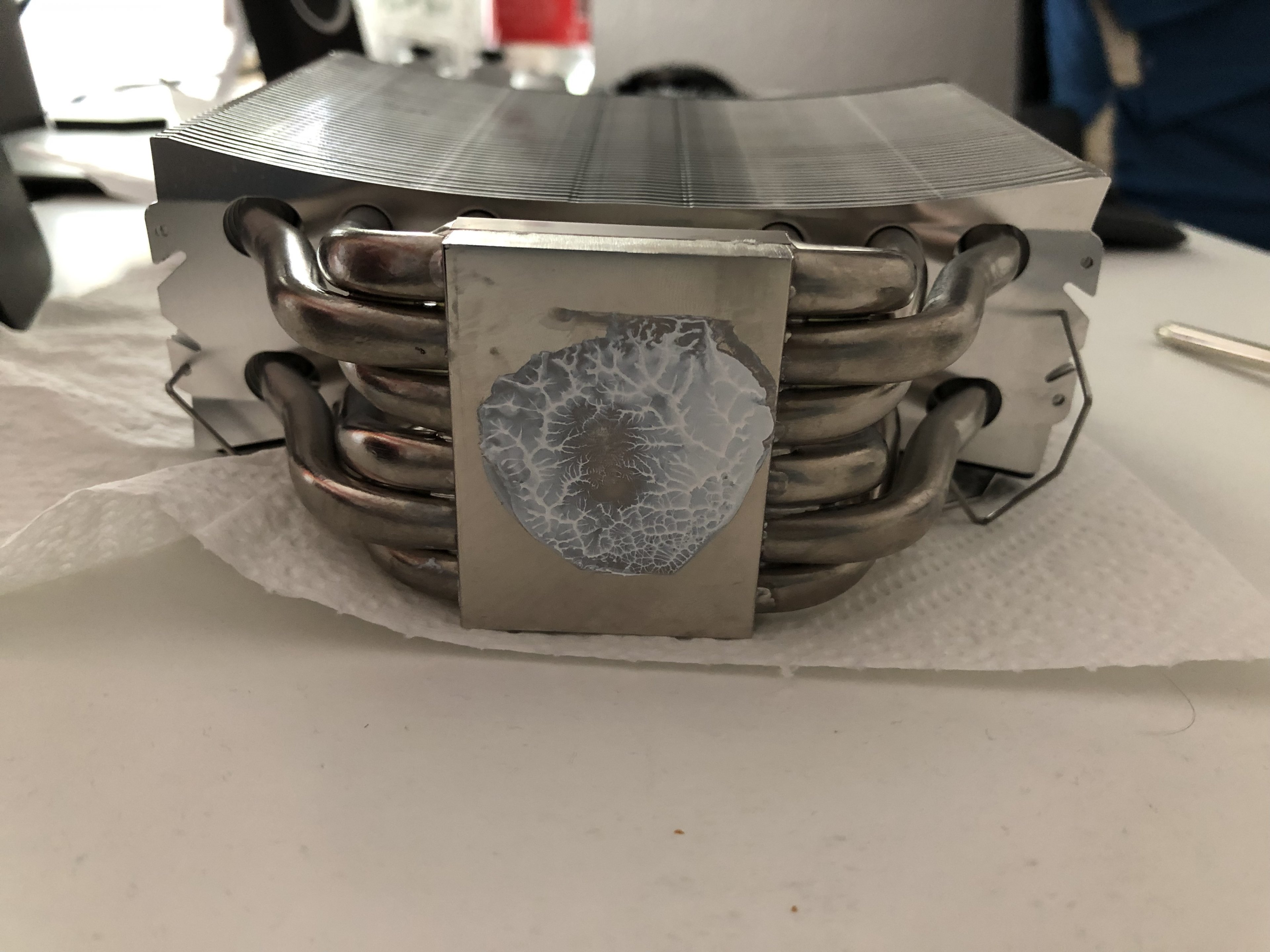

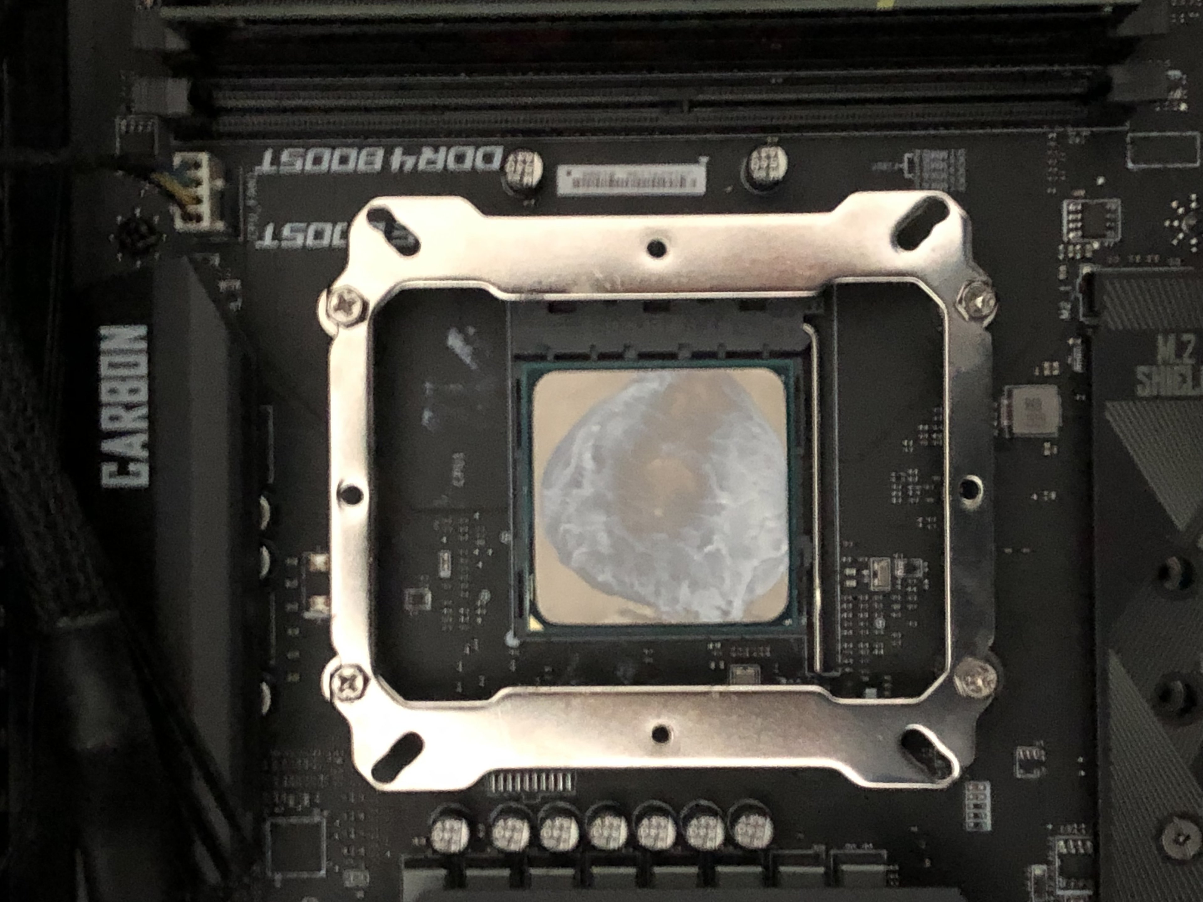

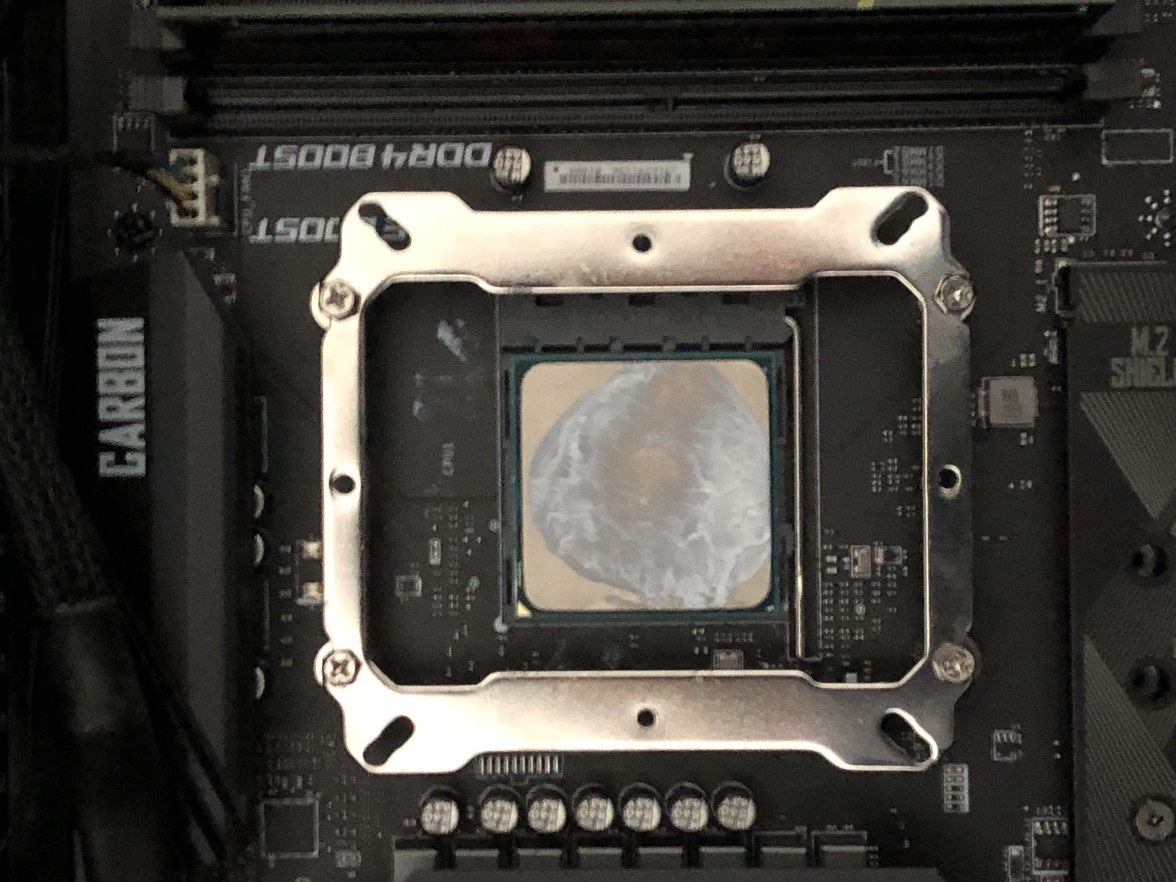

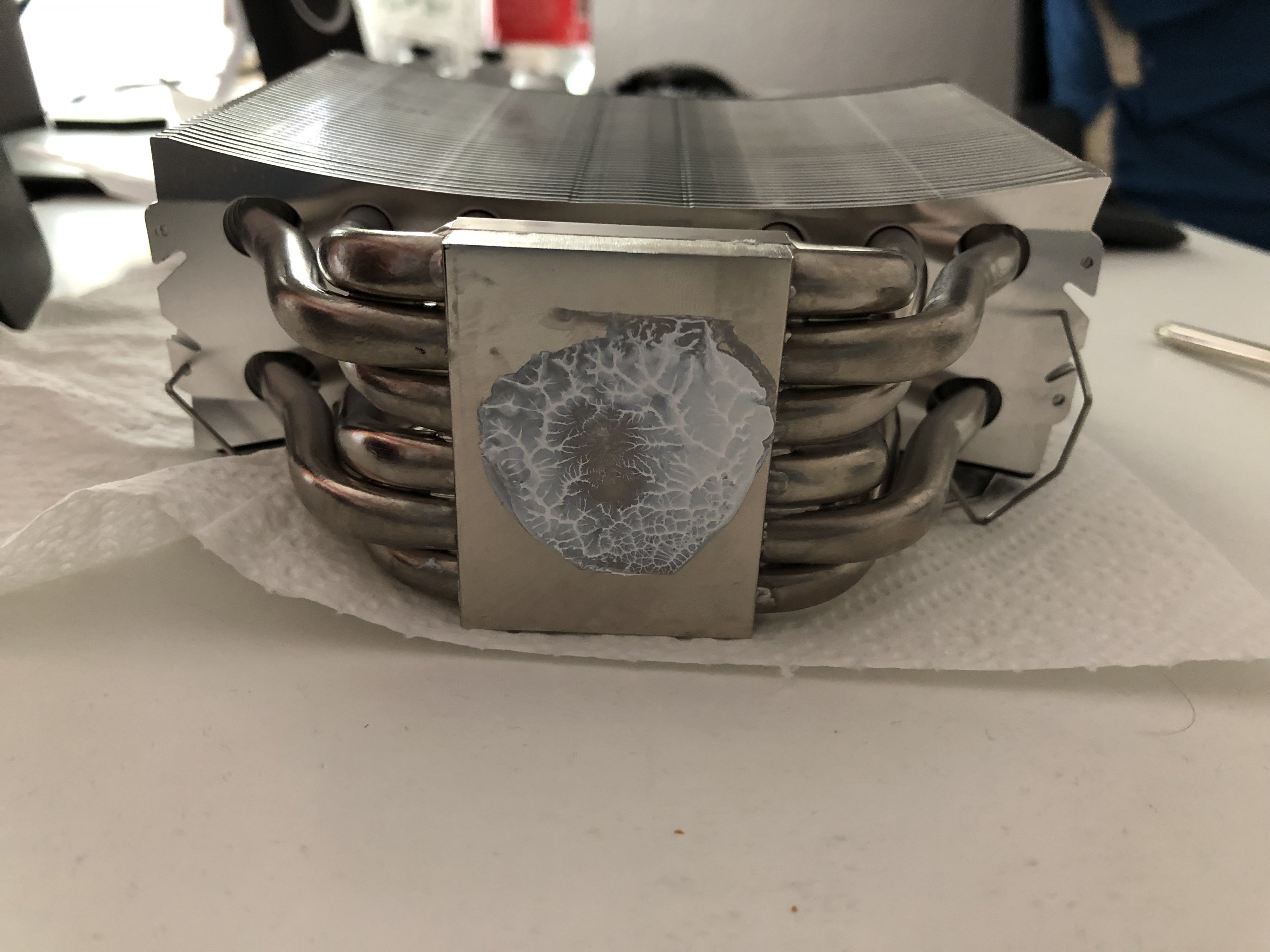

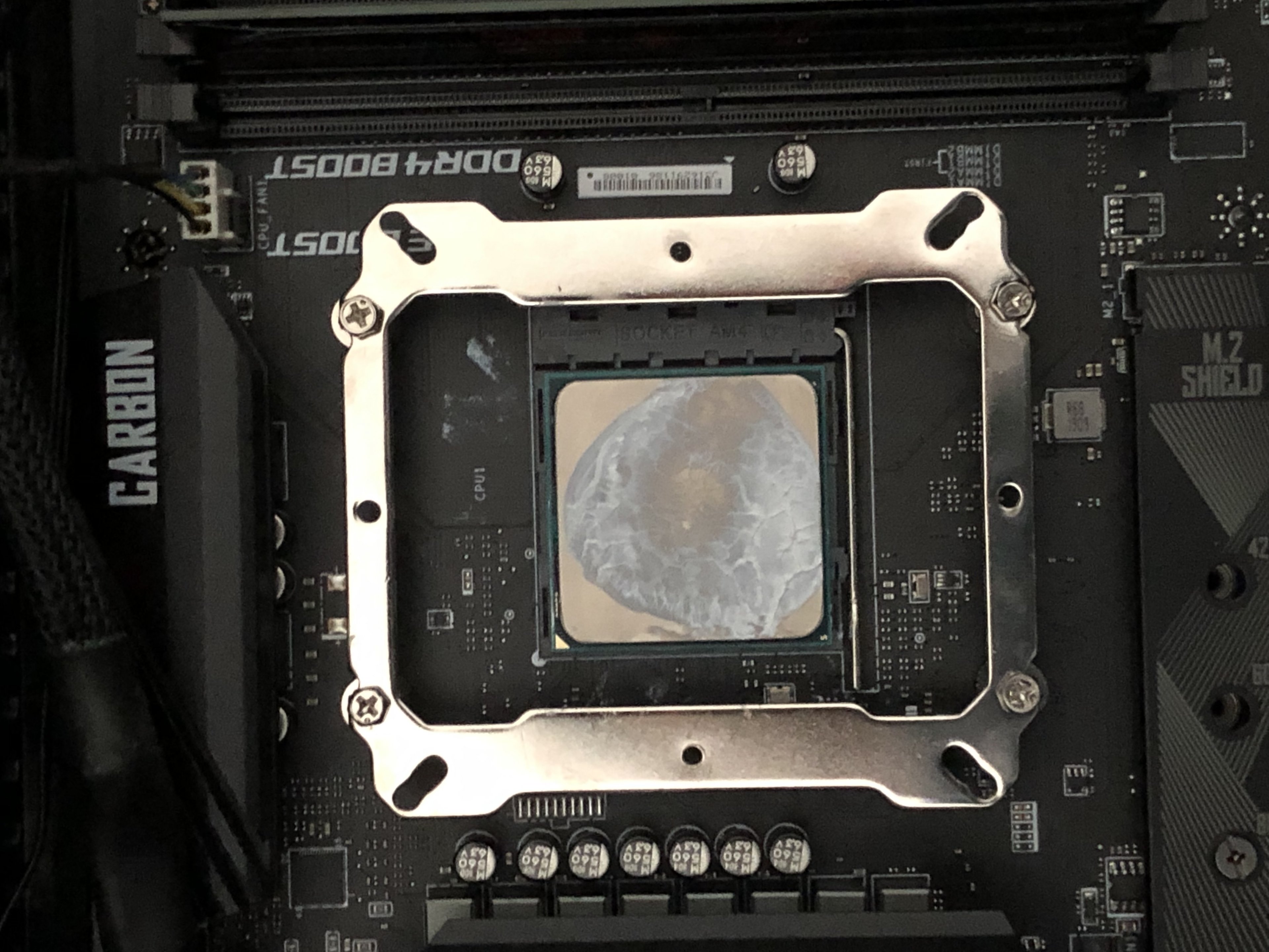

So habe die neue WLP nun drauf.
Im Anhang sind Fotos von der alten WLP.
Was mir da auffällt ist, dass die WLP an den Rand gedrängt ist und in der Mitte dadurch ein Loch ist ohne WLP.
Habe daher drauf geachtet die WLP in der Mitte gut zu verteilen und anscheinend hat es daran gelegen:
Die CPU wird jetzt kaum heißer als 65 grad (mit offset. Ohne offset: 55 grad, selbst bei 100% Auslastung auf 4300 Mhz)
