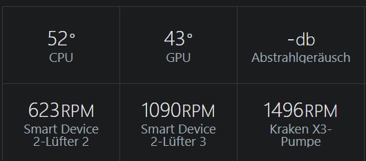

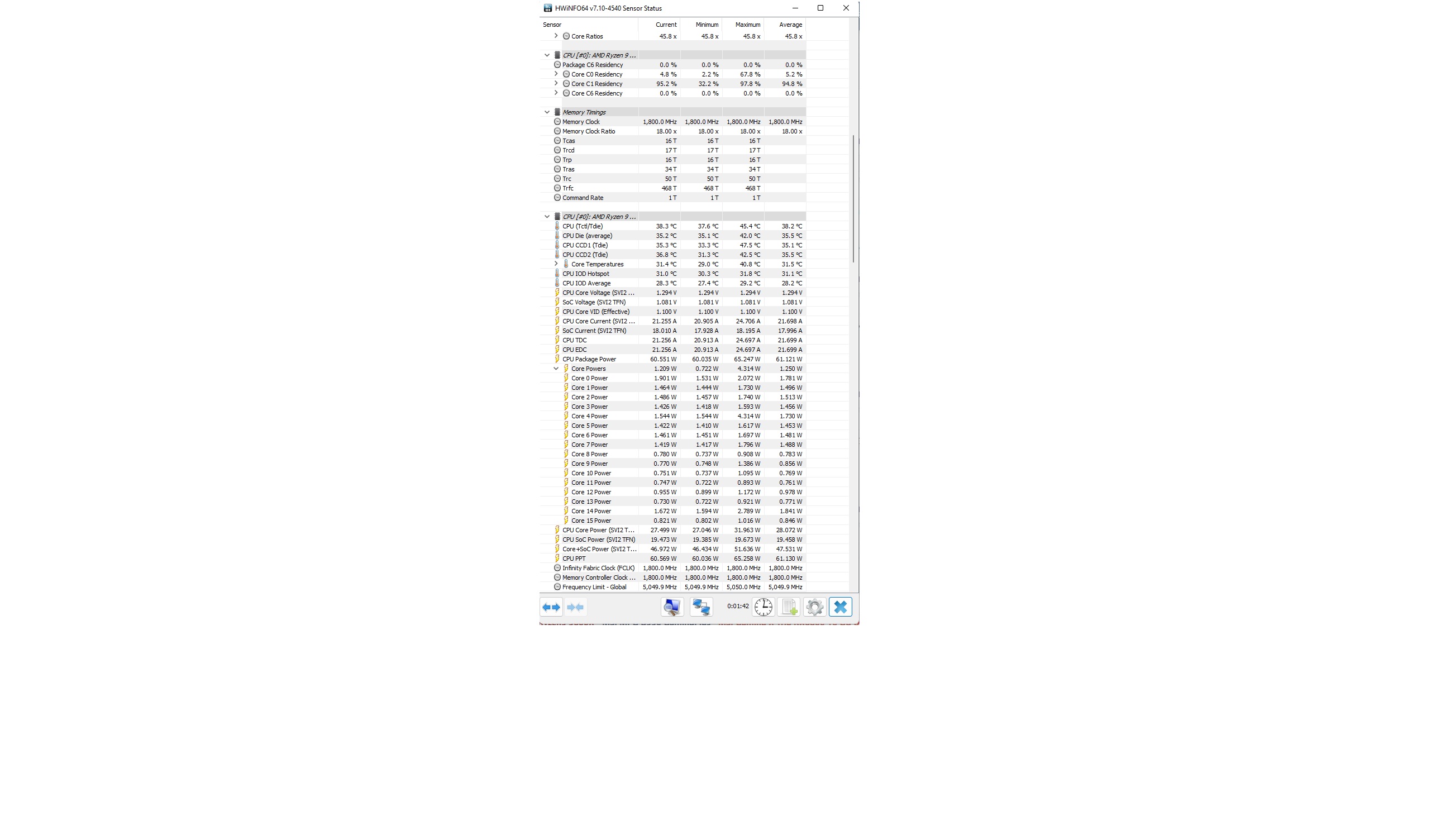

Also soll ich lieber nochmal die wärmeleitpaste neu auftragen? großzügig.

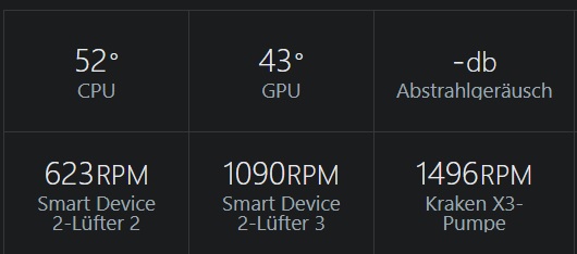

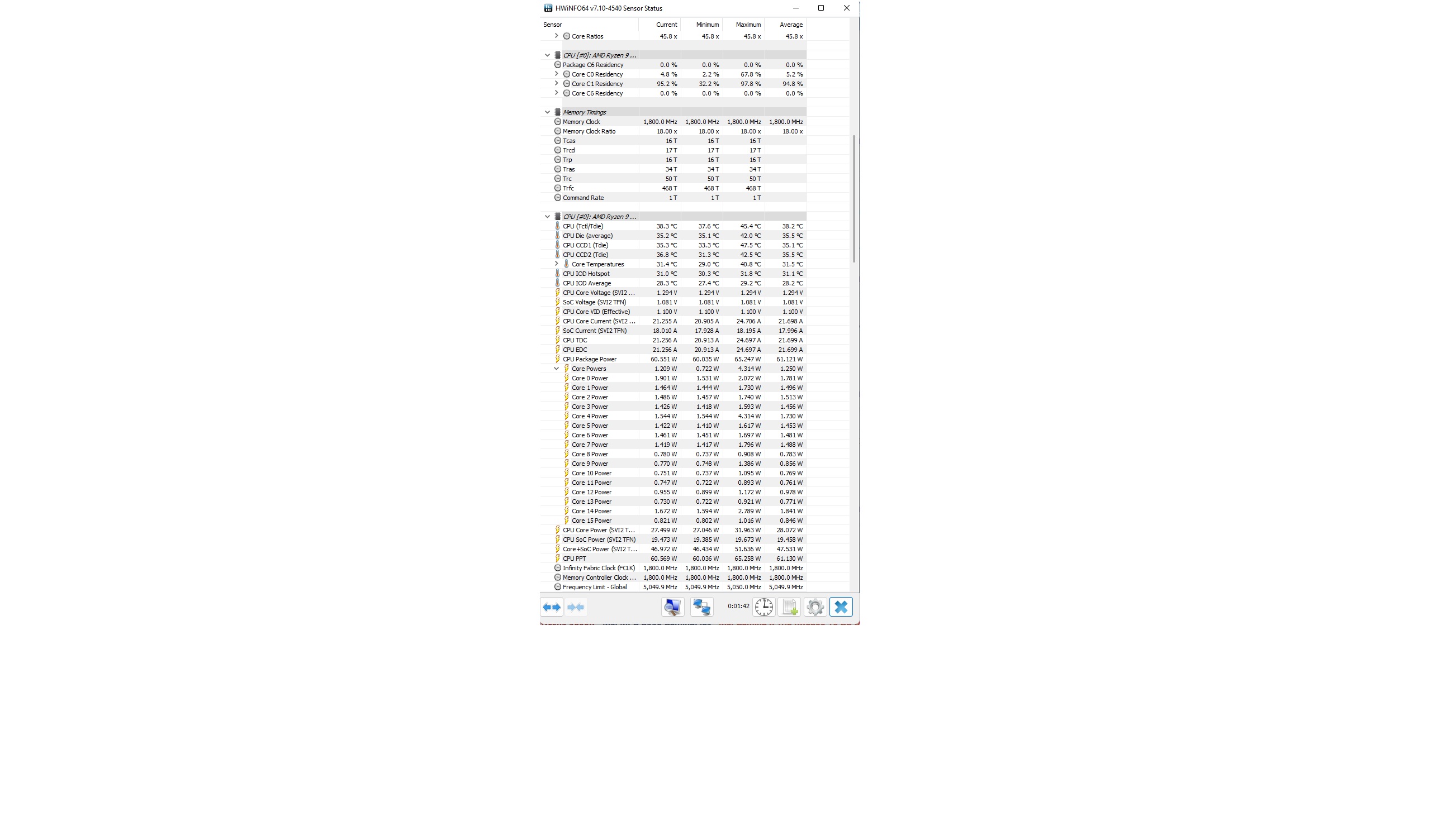

hier seht ihr die temperatur, es läuft nix im hintergrund,alles ausgemacht und 2 min nichts gemacht

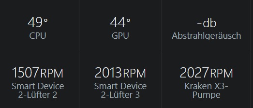

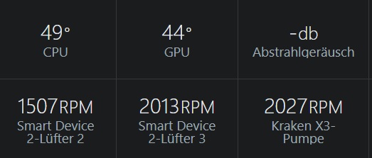

im 2. bild dann nochmal alle lüfte auf max gedreht und pumpe (bleibt nicht lang unter 50°)
ich kam zwar bisher nie über 90° beim zocken oder hin und her schieben größerer dateien, aber es nervt doch dezent wenn der pc beim quasi nichts tun aufdreht.

Welche Wärmeleitpaste hast du denn?
Also im moment sieht das für mich so aus als ob der Radiator verbaut ist, er schafft es nicht die wärme abzutransportieren. Wo sitzt denn der Radi und wie sind die Lüfter Montiert?
Wenn er vorne sitzt wäre bei dem Gehäuse eine Push/pull kombination besser....
wenn Ich aus dem stehgreif Raten müsste, hast du den Radi vorne verbaut und die Lüfter schaffen es kaum Luft durch das Meshgitter zuziehen und auch noch durch den Radi zudrücken.
oder aber du hast den Radi oben verbaut -> Lüfter -> Radiator -> Deckel -> rausblasend
Aber moment mal, die Kraken Lüfter drehen doch normal bis 2000 umdrehungen? Hä gibt es irgendeine neue version mit 1500 U/min Lüfter oder ist das ein Anzeigefehler?
Wie und wo hast du denn die AIO angeschlossen?
