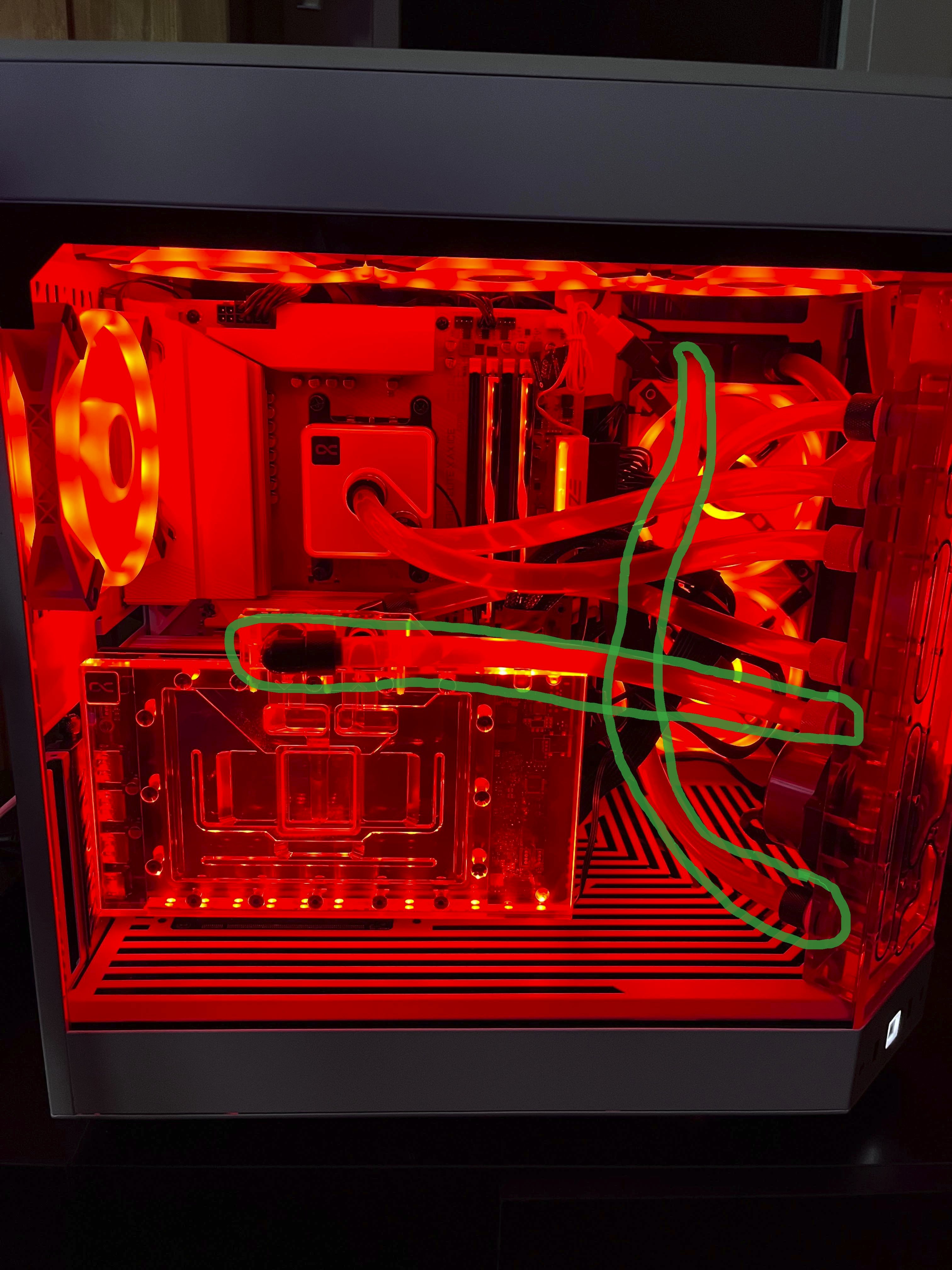

Blackdragon1990 schrieb:
Hallo Leute
Ich habe ein Problem und zwar wird trotz meiner Custom Wasserkühlung (habe das erste Mal eine gebaut) die CPU 70-75 Grad heiß vorallem beim Zocken,und die Lüfter drehen dann auch richtig hörbar hoch.Ist das normal oder hab ich was falsch gemacht ?.
Sagen wir's mal so, für die Umstände eigentlich alles ok. Der Prozzi neigt dazu, etwas wärmer zu werden.
Ach so ja sorry, sind 2 Radiatoren von Alphacool 1x360 und 1x240 Lüfter sind von Corsair QL120. Und die Pumpe ist schon etwas älter müsste eine DC-LT 2 Pumpe von Alphacool sein(bin mir aber nicht sicher),die will ich eh noch tauschen gegen eine VPP Apex ebenfalls von Alphacool.
Und die Umstände sind: Du hast etwas begrenzte Radiatorfläche, eine GPU mit sehr hoher Leistungsaufnahme im Kreislauf, eine ziemlich schwache Pumpe und dadurch wenig Durchfluss, was natürlich vor allem dann unschön ist, wenn besagte GPU vor der CPU liegt.

Ihr diskutiert und diskutiert und diskutiert und wisst alles besser wirklich alles!
das er die Distroplate falsch angeschlossen hat sieht keiner von euch und damit habe ich extra gewartet.
Worauf habe Ich gewartet? Auf Euch ! Auf Euch Profi's die 1001 Ratschläge geben die Sie irgendwo gelesen haben.

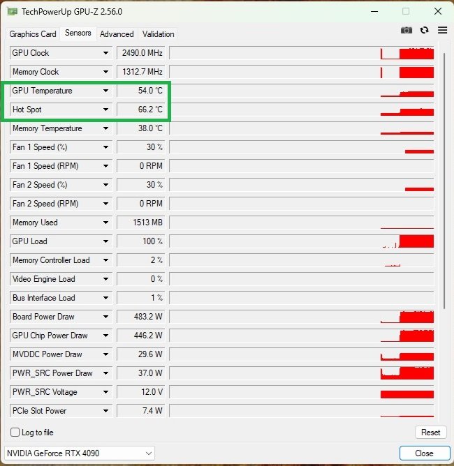

Ich schreib es nochmal , Temps von der GPU werden benötigt, die verbauten radiatoren (vorallem die dicke)

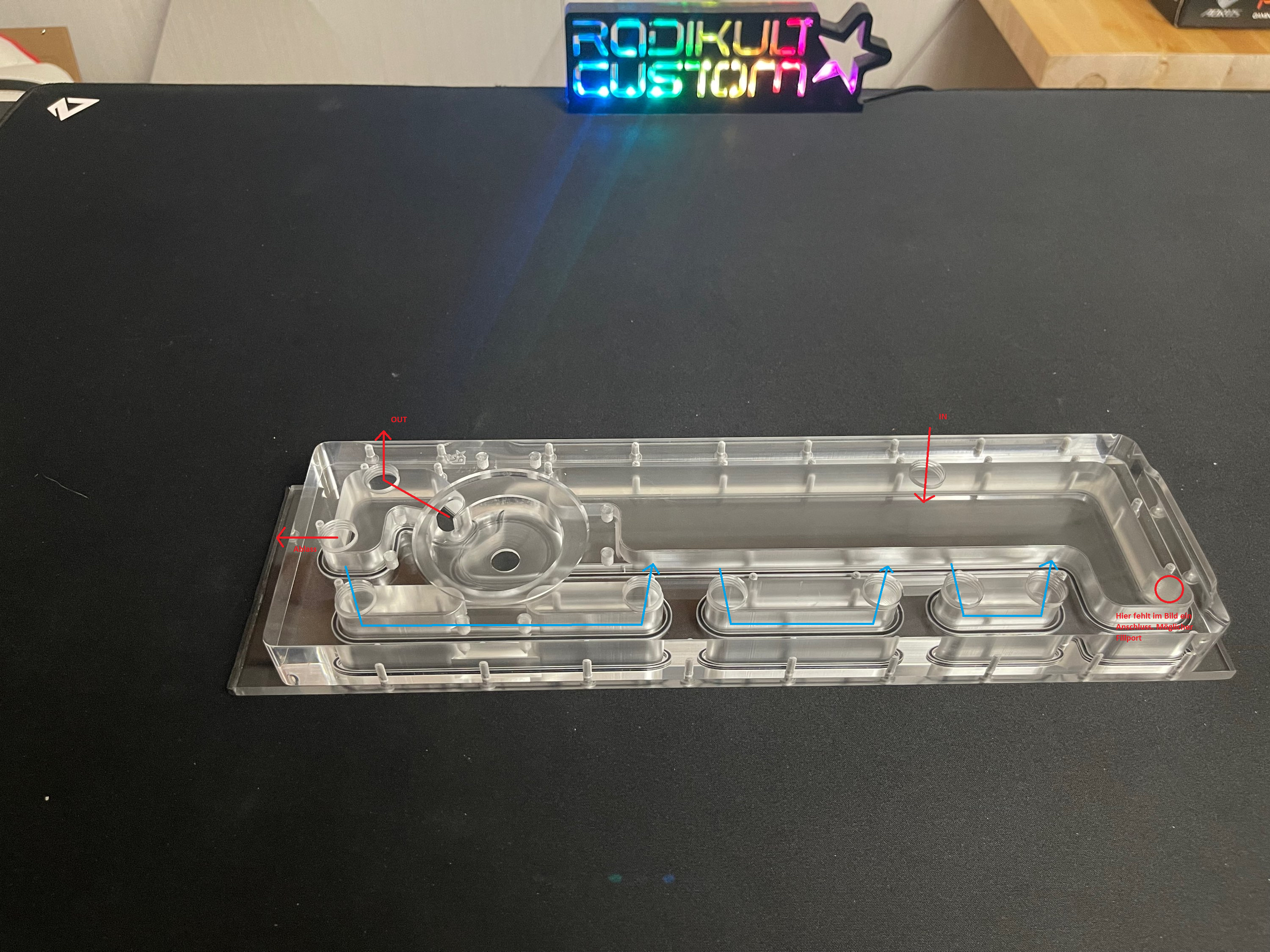

RaptorTP schrieb:
Könntest du mein zukünftiges ICH mal erquicken und irgendwas fundamentales in deinen Beitrag packen ?

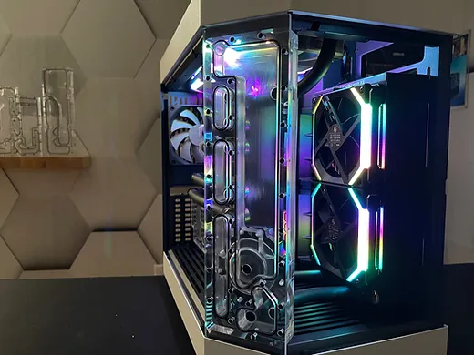

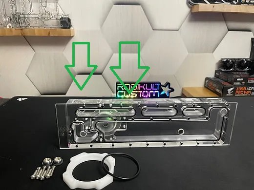

er hat eine "Radikult HTY60" Distroplate
https://www.radikult-custom.com/product-page/hty60
Diese Distroplate hat 2 Pumpenausgänge und einer davon geht an seine GPU von da an, in die CPU, der untere Pumpenausgang geht in seinen hinteren 240er Radiator.
Seine Pumpe ist erst schon nicht die stärkste und was glaubt ihr wo das meiste Wasser entlang fließt?
Grün genug ?
Da kann man ihm keinen Fehler zuweisen, weil selbst auf der Herstellerseite das ganze so vorgeführt wird.
Ich weiss auch ehrlich gesagt nicht, was sich der Hersteller bei dieser Fehlkonstruktion gedacht hat.
Fakt ist jedoch das es ein bekanntes Problem ist und schon oft in Foren diskutiert wurde.

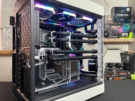

Jetzt folgen Original Bilder, Herstellerseite aber kann ja jeder selber nachschauen..... ---->>>>
der untere EPDM Schlauch geht auch in einen Radiator und der Ausgang vom Radiator geht >>NICHT<< in das Reservoir zurück sondern in den Sekundären Pumpenrücklauf und wird von dort wieder angesaugt.
Diese Distroplate ist die reinste Fehlkonstruktion aber dafür kostet Sie auch nur die hälfte (165 Dollar) und nicht 300 - 400 Euro für eine vernünftige.
Solche kleinen Details unterscheiden eben gute Wakü Sachen von reinste Abzocke und dazu zählt eben der Core 1 von Alphacool auch!
Einen Lehrgang über Distroplates muss Ich hier ja hoffentlich nicht machen, soviel Menschenverstand sollte jeder haben.
Man kann Distroplates mit 2 oder 3 Pumpenausgängen Konstruieren aber dann muss man in der Realität bei jedem Ausgang einen Durchflussmengenzähler einbauen und wie bei einer Heizungsanlage in einem Wohnhaus einen Hydraulischen Abgleich machen also den Durchfluss für manche Ausgänge begrenzen.
Das selbst so etwas nicht auf der Herstellerseite erwähnt wird und auch dort falsch vorgeführt wird, ist traurig und deswegen zähle ich diese Distroplate unter "Fehlkonstruktion".

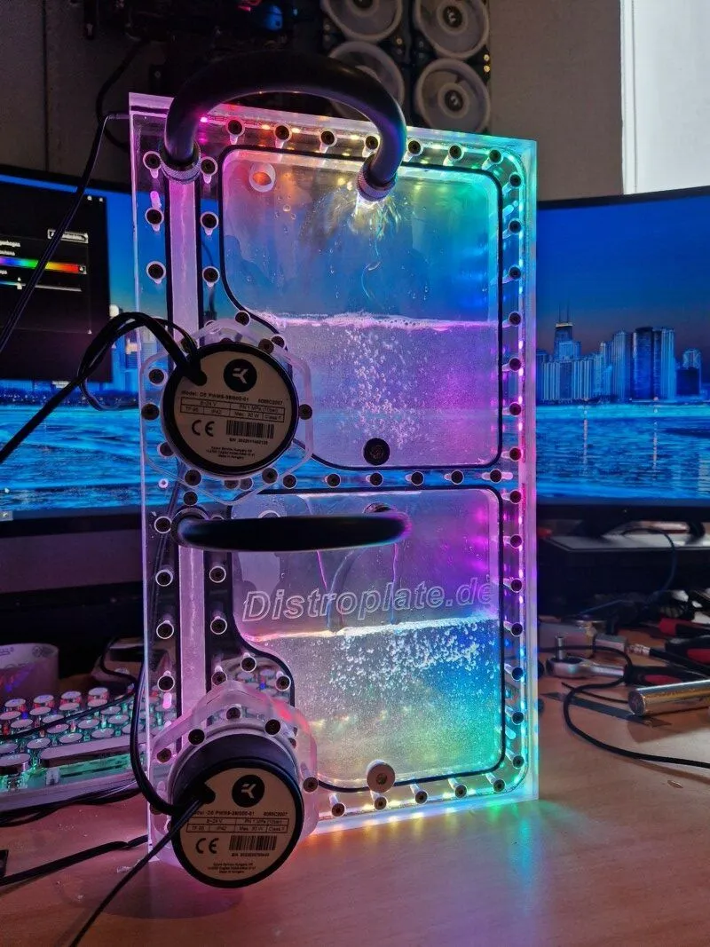

Selbst Alphacool hat bei Ihren Distroplates mit 2 Ausgängen vom Werk aus den einen mit einen Blindfitting versehen.
Die besten Distroplates und wirklich Custom Distroplates nach Kundenwunsch bekommt man auf https://distroplate.de/
Die sind durchdacht und Leistungsstark
Und ich Schreibe es hier noch einmal, ohne weitere Infos vom TE kann man Ihm nicht wirklich helfen........
im Fall des TE´s wäre so eine Anschlussweise für seine Distroplate am besten ---->>>>
Leistungsstarke Distroplates haben für große Wakü Systeme auch meist 2 Pumpen verbaut wie z.B. diese hier
Reaktionen: xXDariusXx, mblaster4711, RaptorTP und eine weitere Person
[IMG]https://www.computerbase.de/forum/attachments/distro1-jpg.1533724/[/IMG]
Bist du dir da sicher mit den zwei Ausgängen an den markierten Stellen?
Ich hätte so spontan gesagt, dass die Ausgangskammer auf der anderen Seite ist, wo sich auch die äußere Fräsung in der D5 Aufnahme befindet. In der Kammer befinden sich zwei Bohrungen, wovon die untere wahrscheinlich als Ablass gedacht ist.
Für mich sieht es so aus, als wenn auf der anderen Seite nur ein Kanal an der Pumpe vorbei geht. Und dann würde der Aufbau grundsätzlich wieder passen.
Hättest du da mal einen Link parat?

Da könntest du recht haben, trotzdem wäre der aufbau immernoch müll weil man niemals das Wasser erst durch einen Radi leitet. Weil eben diese Pumpen es überhaupt nicht mögen wenn Sie auf dauer warmes Wasser sehen.
Wenn es so wie in deinem Bild ist oder sein sollte, kann sich jeder an zwei Fingern abzählen was das für ein Druckverlust ist an der Stelle.
Diese Distroplate ist und bleibt eine Fehlkonstruktion und das wurde schon in anderen Foren Diskutiert.
Der TE muss eben mal Temps der GPU zeigen, Ich hab selbst versucht eine 4090 mit nur einem 360er Radi zukühlen. Es ist ein sinnloses Unterfangen weil ein 360er Radi nicht ausreicht außer man Kastriert seine 4090 und selbst das funktioniert im Sommer nicht mehr, da muss man mit Wassertemperatur +50 grad rechnen.
ein 360er Radi schafft es mit einem guten Case um die 300 Watt "leise" zukühlen
eine 4090 zieht im 4k Gaming um die 450 Watt, Powertarget sind bei den meisten 4090er 500 Watt
Er bräuchte also schon alleine 2x360er damit die Wassertemperaturen selbst im Sommer nie mehr als um die 35-40 Grad erreichen.
Bei+50 Grad Wassertempts bei Schläuchen mit Weichmacher und einer Distroplate die erst gerne Undicht werden wenn Sie sich leicht verformen..... hat er nicht lange freude bei seinem Aufbau.
Eventuell meldet er sich nicht mehr weil er das System schon geflutet hat weil die Temps über 60 Grad erreicht haben.
Der Pump Out Effect hängt eben extrem von den Temperaturen der Grafikkarte ab, Ich benutze weiterhin seit Jahren Thermal Grizzly Kryonaut und hab keine Probleme mit POE. Thermal Grizzly Kryonaut Extreme kann man sich sparen die Temperaturen sind nicht besser die Paste hat nur mehr Silikon anteil für tiefere Minustemperaturen im Overclocking bereich.
Ich kann mir einfach beim besten Willen nicht vorstellen das seine 4090 kühl läuft wenn selbst die CPU schon so heiß ist und das "nur" beim Gaming.
Ich kann nur hoffen das er sein System nicht schon geflutet hat oder die 4090 gegrillt hat......
Meine 4090 Suprim X läuft seit über 1 Jahr mit einem Granzon Waterblock hier die Temps zwischen GPU und Hotspot mit FurMark in QHD Auflösung beim Test und das mit Thermal Grizzly Kryonaut
