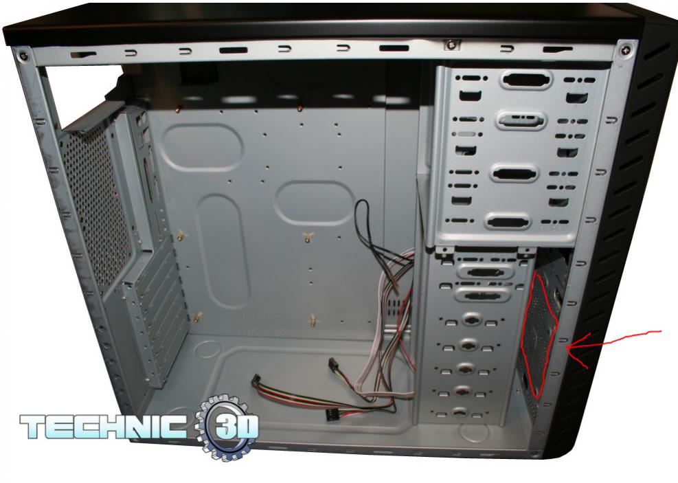

das ist mein gehäuse inneres! ist wie ich es mir schon gedacht hab, weiß beim besten willen nicht, wie da vorne ein lüfter reinpassen soll :D in dem kleinen freien platz vor den festplattenschacht kann ich auf jeden fall keinen lüfter einbauen, da ich da nicht wirklich rankomme und der evtl 5cm breit ist!

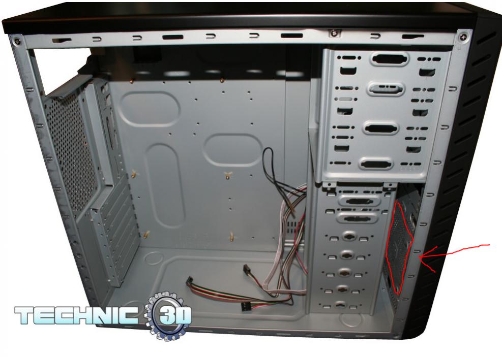

Doch, genau da vorne soll der Lüfter rein. Wie du siehst ist da ein Lochblech, und die 4 Löcher zur Befestigung des Lüfters.

Festgeschraubt wird der Lüfter von Vorne. Dazu musst du die Plastikfront abnehmen.
aye, daran hab ich gar nicht gedacht. das könnte wirklich funktionieren :D aber noch eine frage: bringts der vorne dann? weil eigentlich bläst er ja dann nur meine festplatten + die ganzen kabel an - all zu viel luft wird da nicht durchkommen, denke ich. >: und soll ich den lüfter hinten dann oben oder unten anbringen? gibt ja zwei möglichkeiten

hm, also meine festplatten sind eigentlich ziemlich kühl. waren noch nie über 35°C. wäre es dann sinnvoller hinten die zwei anzubringen und den vorne wegzulassen?
Einer würde reichen. Der Zweite hinten bringt vermutlich nur mehr Geräuschkulisse als sinkende Temperaturen. Die Festplatten haben mit 35° eine optimale Betriebstemperatur, das könntest du eigentlich so lassen.
Wenn du schon zwei Lüfter gekauft hast, würde ich vorschlagen, dass du die verschiedenen Szenarien (einer hinten; einer hinten und einer vorne; zwei hinten) durchprobierst und dann je nach Temperaturen und Geräuschkulisse die für dich optimalste Lösung wählst.
alles klar, werd ich dann wohl so machen! vielen dank
so, hab die lüfter 8(scythe slipstream 1200rpm) jetzt eingebaut! hinten und vorne einen (wobei ich bei dem vorne schon etwas gewalt anwenden musste, dass er reingeht ;) - eine slim-version wäre wohl besser gewesen.
