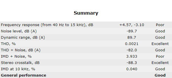

Wenn man bedenkt, wie schlecht teilweise die Chips implementiert sind, vgl. https://www.audiosciencereview.com/...8930-realtek-hd-audio-interface-review.10403/, kann das natürlich sein, dass es mies klingt. Letztlich kommts nur darauf an, ob man damit zufrieden ist. Mit einer der besagten USB-Lösungen kann man anfangen. Klingt es damit dann wieder besser oder so wie gewoht, ist das Ziel erreicht...
was meinst du genau damit?!?
ich sehe in dem verlinkten Artikel in erster Linie nur, dass der Ausgang bei 1V clippt (und man -2dB unter Max bleiben sollte (btw.: als Hörschwelle für Lautstärke Unterschiede gelten ganz grob diese 2dB...)), keine "Leistung" (also Strom) für Kopfhörer liefern kann und allgemein stark rauscht (was ich mit zu "Störungen" zähle).
ich wäre wirklich dankbar, wenn du das jetzt in Bezug auf "Klang" und speziell "mehr Wumms" und "flach" vernünftig erklären würdest...
eine "stinknormale" Loudness greift bei niedrigen Pegeln im Bass teilweise mit mehr als 20dB ein (dB ist logarithmisch, 20dB sind also Faktor 100 und 2dB nichtmal Faktor 2).
genau DAS ist was die Software "Enhancer" machen und DAS ergibt den "Wumms" und macht die Musik "weniger flach", die Hardware müsste schon kaputt sein, um da so stark eingreifen zu können.

welche Begriffe meinst du?
ich suche Antworten, warum du glaubst, dass die Hardware die beschriebenen Einflüsse auf den Klang haben kann und wie das im Einklang mit dem verlinkten Artikel stehen soll? Da steht dazu meiner Meinung nach nämlich nichts drin.
