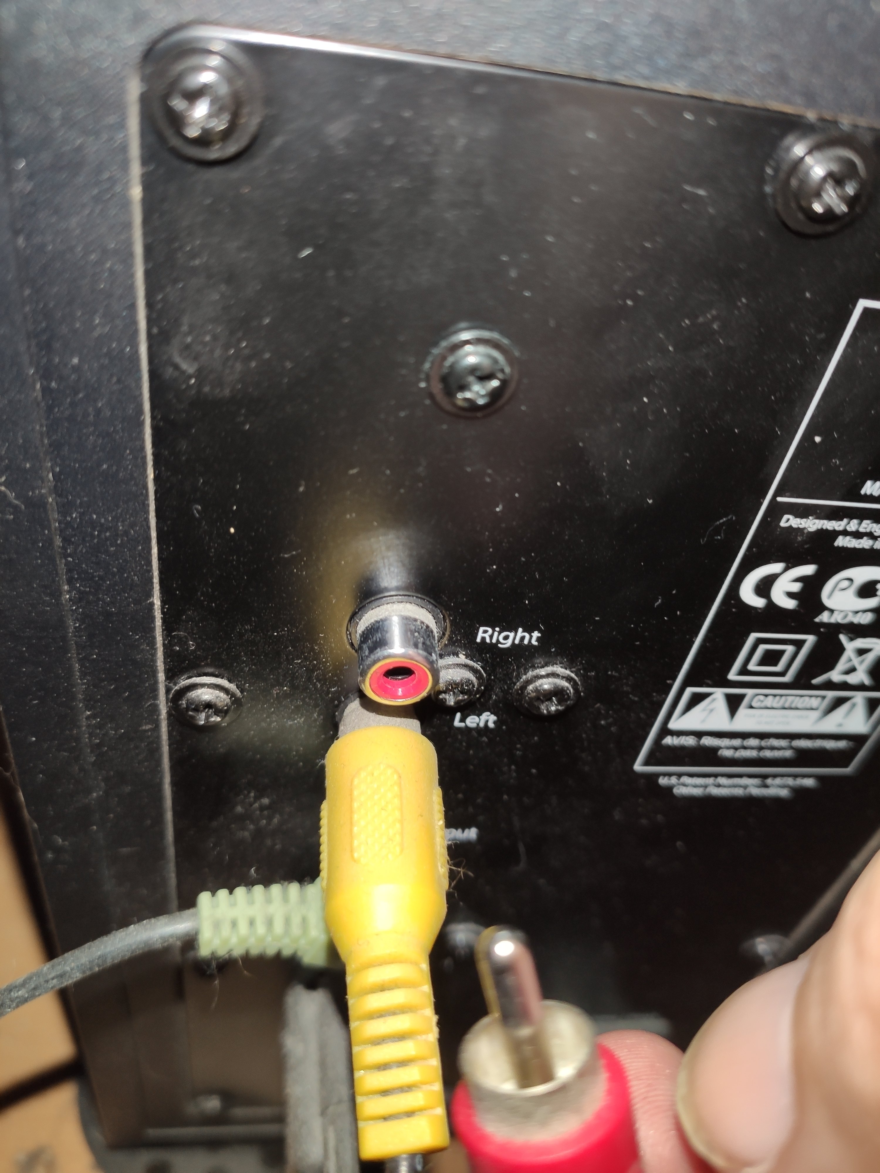

Nachtrag zum Thema Lautsprecher:
Mir ist eingefallen, dass wir noch alte Lautsprecher vom Typ Canton Combi 200 vom Vormieter auf dem Dachboden liegen haben.
Wäre es irgendwie möglich, diese an meinen aktuellen Subwoofer zu stecken und zu benutzen? Dann hätte ich zwar weiterhin einen Subwoofer, aber das wäre noch zu verschmerzen.
Ich habe wie gesagt ein Logitech Z4.
Die aktuellen Lautsprecher werden folgendermaßen angeschlossen:
Die Canton Dinger haben ganz normale Lautsprecherkabelanschlüsse mit + und -, wie bei großen Standlautsprechern.
Auf amazon hab ich jetzt diese Teile hier gefunden: https://www.amazon.de/dp/B01LC1PXFM...colid=1AI1BCCNZMGN&psc=1&ref_=lv_ov_lig_dp_it
Würde es damit funktionieren? Dann könnte ich mir die 100€ für neue Lautsprecher im besten Fall sogar schenken.

Hey super. Die lagen jetzt wohl 8 Jahre dort ...
... und können endlich "mitspielen".
Egal, LS halten sehr lange, solange die Magneten & Spulen nicht verrostet sowie die Pappen nicht feucht oder eingerissen sind. Und die RCA/Cinch-zu-LS-Adapter sind eine gute Idee. Wie sagt man sooft: "Not macht erfinderisch".
Die Canton Combi 200 haben 4 Ohm - das ist erstmal gut, weil der Verstärker im Subwoofer vom Z4 nicht so viel Leistung benötigt. Pass aber auf, dass Du den Verstärker nicht dauerhaft zu weit aufdrehst. Die LS können mehr aushalten als der Verstärker der Z4 liefern kann. Das Gute daran: Die LS können davon nicht kaputt gehen.
Kannst ja mal die Kabelenden testweise an eine RCA/Cinch-Buchse ranhalten, ob überhaupt ein Ton zu hören ist.
! Vorsicht - bitte keinen Kurzschluss aus Versehen fabrizieren ! ... Das könnte den Verstärker überlasten.
Viel Freude & Erfolg beim Basteln!

Das ganze Zeug von Amazon ist zwar immer noch nicht da, habe aber noch eine Sicherheitsfrage.
Also im Handbuch von meinem Logitech Z4 Subwoofer steht wörtlich: "23 Watts RMS into 4 Ohms at 100Hz at 10% THD (total harmonic distortion)"
also problemlos mit den 4 Ohm Canton Lautsprechern benutzbar? Mein gesunder Menschenverstand würde sagen ja, denn desto weniger Ohm desto weniger müsste der Subwoofer arbeiten, aber da beide auf 4 Ohm ausgelegt sind, sollte es problemlos gehen. Mit 8 Ohm Lautsprechern hätte der Subwoofer dann Probleme.

Bei Verstärkern ist es am besten wenn Boxen und Verstärker die selbe Auslegung bei der Impedanz haben. Höhere Impedanz bei den Boxen ist auch ok, aber leiser. Weniger Impedanz sollte man aber besser nicht dran hängen, weil das zu einer Überlastung führen kann.

23W bei 10% Klirrfaktor bedeutet eigentlich nur "keine 23W!". Bei Hochtönern wird das ganz böse klingen, da kommt eigentlich nur noch Lärm raus.
Nach DIN irgendwas ist das Maximum 1%, ich würde die Linie für einen guten DAC/KHV irgendwo bei 0,000...% ziehen, aber das ist nicht wirklich Anwendbar bei so einer Anlage.

Das dürfte nur für den Subwoofer gelten, weil nur er (in dem Falle der Z4) die 100Hz ausgeben kann."23 Watts RMS into 4 Ohms at 100Hz at 10% THD (total harmonic distortion)"
Wie der Klirranteil dann für die Hoch-Mittel-Töner aussähe ... (ach möchte ich gar nicht wissen
Ich kenn die Dinger ja (als 2.0) ein wenig.
Im Grunde geht's hier aber, wie schon geschrieben, um die grobe Leistung & da wird für den Markt schon viel getrickst. Das sollte klar sein.

mit dem Sharkoon Gaming DAC alleine ist schon eine Verbesserung spürbar, allerdings erst wenn man das Soundformat auf 96khz ändert, vorher klang das genauso. Mit etwas Bass Boost und Loudness Equalization klingt das schon besser. Werde doch noch die anderen Lautsprecher testen, sollte ja theoetisch nochmal eine Verbesserung ergeben.
das mit den neuen Lautsprechern fällt erstmal flach, da in die Cinch>Lautsprecherkabel Adapter keine 2,5mm² Kabel rein passen.
https://smile.amazon.de/gp/product/B009PH1HC4/ref=ppx_yo_dt_b_asin_title_o08_s00?ie=UTF8&psc=1
die hab ich geholt, steht aber nichts dabei, wieviel mm² die Kabel maximal haben dürfen.
Kann man 0,75mm² Kabel problemlos nehmen oder sind die zu fein für solche Lautsprecher oder ist das egal?
finde aber bei amazon auch keine passenden Adapter für dickere Kabel, daher wären dünnere wohl die einzige Option.

2,5mm² LS-Kabel sind für leistungstarke Lautsprecher.
0,75mm² reichen für solch kleine Boxen locker aus.
