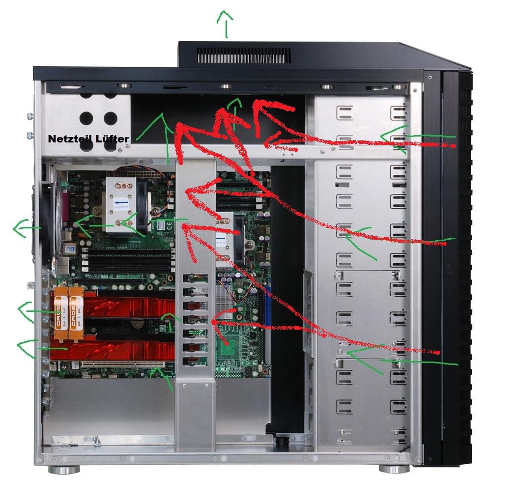

Von was soll ich ein bild machen? Vom jetzigen case oder was? Ich kann dir ma zeigen wie ich mir das vorstelle xD
Die grünen pfeile sind der luftstrom bzw wo die luft angesaugt wird und hin wandert.
http://www.abload.de/image.php?img=p80f0211c0.jpg
OK,kannst du die Graka noch ein runter setzen?Steht der Grakalüfter der unteren,noch komplett über dem NT drüber oder wird er schon leicht verdeckt?
Hab dein Bild bearbeitet,sollte zuuuuu...85% so passen mit dem Luftstrom.

ich krieg die net runter nicht mal ansatzweise^^ deswegen will ich ja nen neues gehäuse , der x8 steckplatz beginnt paar cm über dem nt , beim Antec wär es genauso müll da die graka dann aufm x8 steckplatz kurz vorm nt wäre , das gehäuse soll für paar jahre reichen und für alle möglichkeiten offen sein deswegen lieber gleich was richtiges , deine zeichnung stimmt so nicht ganz würd ich sagen , das sind 3x 140 mm und der erste beginnt am boden der zweite direkt darüber und darüber der dritte.
